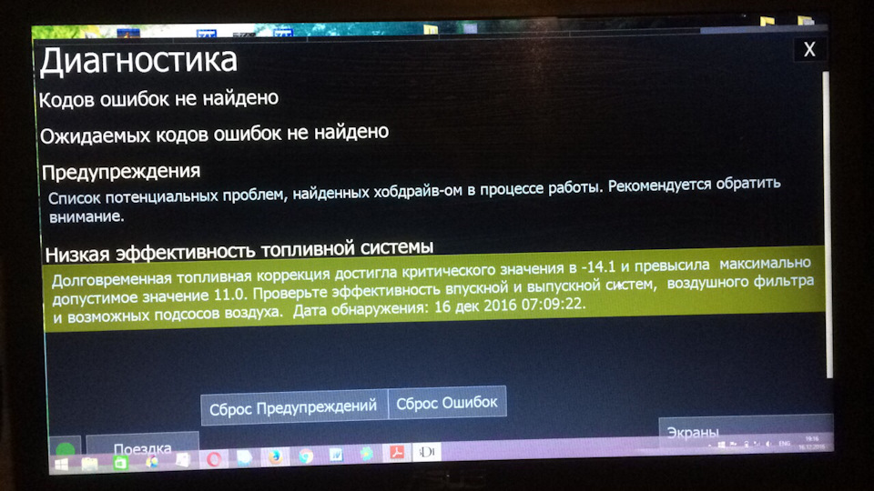

Была запись и грешил на свечи, и по ходу замены еще выяснилось что был отключен вакуумный датчик (www.drive2.ru/r/toyota/1213449/) Когда менял свечи обратил внимание на немного запотевшую сверху крышку клапанов, под ТНВД.
По городу обычно до 70км/ч, по трассе выше 90. Тут пришлось ехать в режиме от 80 до 90 и собственно оказалось что проблема не ушла.
Двигатель продолжает дергаться при движении почти накатом с поддержкой оборотов, ощущение что "троит" один из горшков.
Расход по трассе повышен, не меньше 12 литров.
Сегодня открыл капот, запотевание под ТНВД сильное.
Проблема в насосе (прокладка между крышкой и тнвд) или какая та из катушек вые**вается?!
Как проверить катушки самостоятельно?
Есть ELM327 и прога TECU.
Не понятки с двигателем

Еще хобдрайв выдал что долговременная коррекция завышена
Посмотрел видос. У тебя частота обновления не прибавляется?
Нет, чем меньше параметров, тем чаще. Могу убрать лишнее.
NIKOLA-energy
Долговременная коррекция слишком большая уже, думаю кислородники. Хотя ставил по весне новые, но не оригинал.
Коррекция в минусе, это значит лямбда убавляет количество топлива. Когда лямбда помирает, она наоборот начинает топливо добавлять.

Долговременные коррекции +- 10% это норма.
По лету у меня была долговременная 13%
