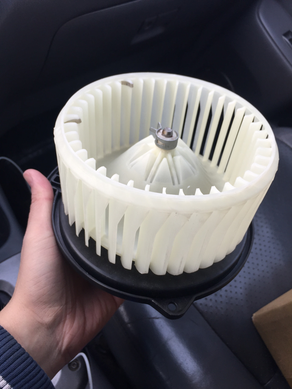

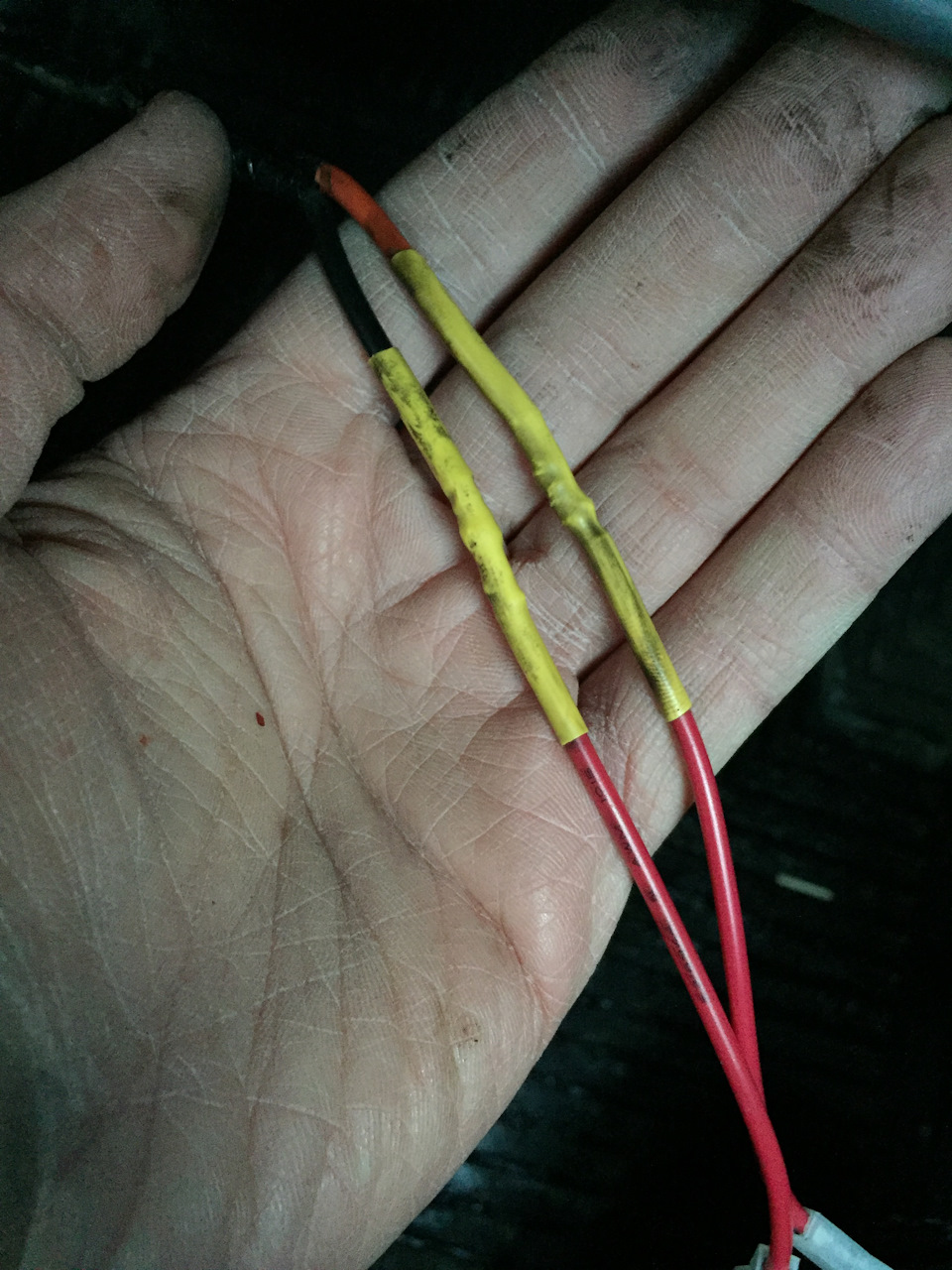

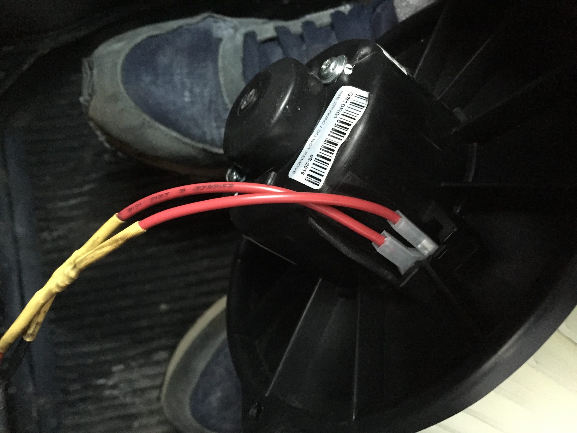

Заказал новый мотор печки. Но так как штатная фишка была обрезана, пришлось востонавливать. Были купленны клеммы и термо-жгут. Все встало идеально.
Наконец то в машине стало комфортно передвигаться, нет этого гула от вентилятора.
PS. Если поменять контакты местами вентилятор начинает крутить в другую сторону.
PPS. В машине стало адски жарко, я думаю в прошлый раз был неправильно подключен мотор и он крутил в другую сторону, поэтому такая разница, раньше было тепло, а теперь жарко

Можно номерок вентилятора
Polcar 8146NU-1
спасибо
