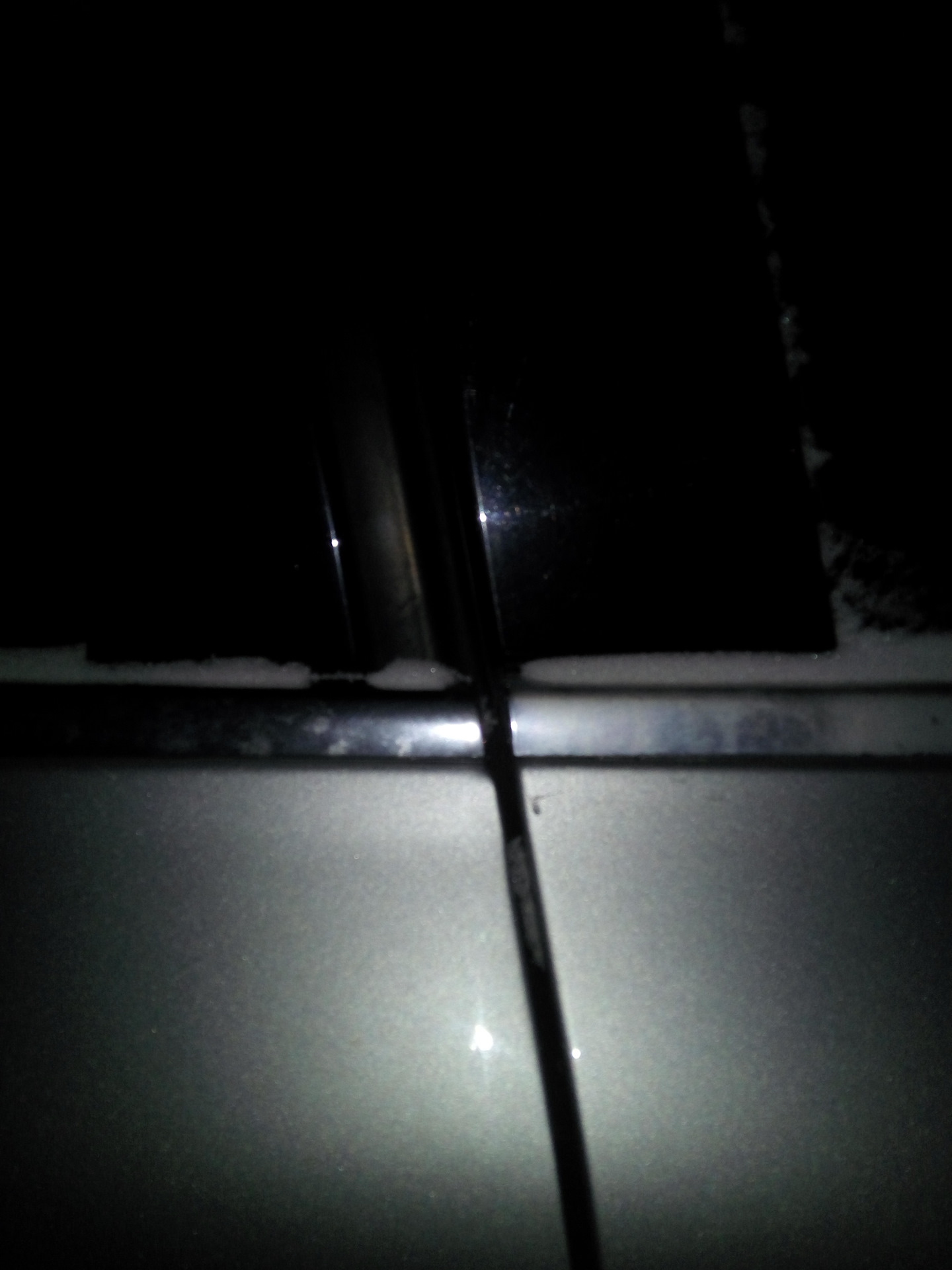

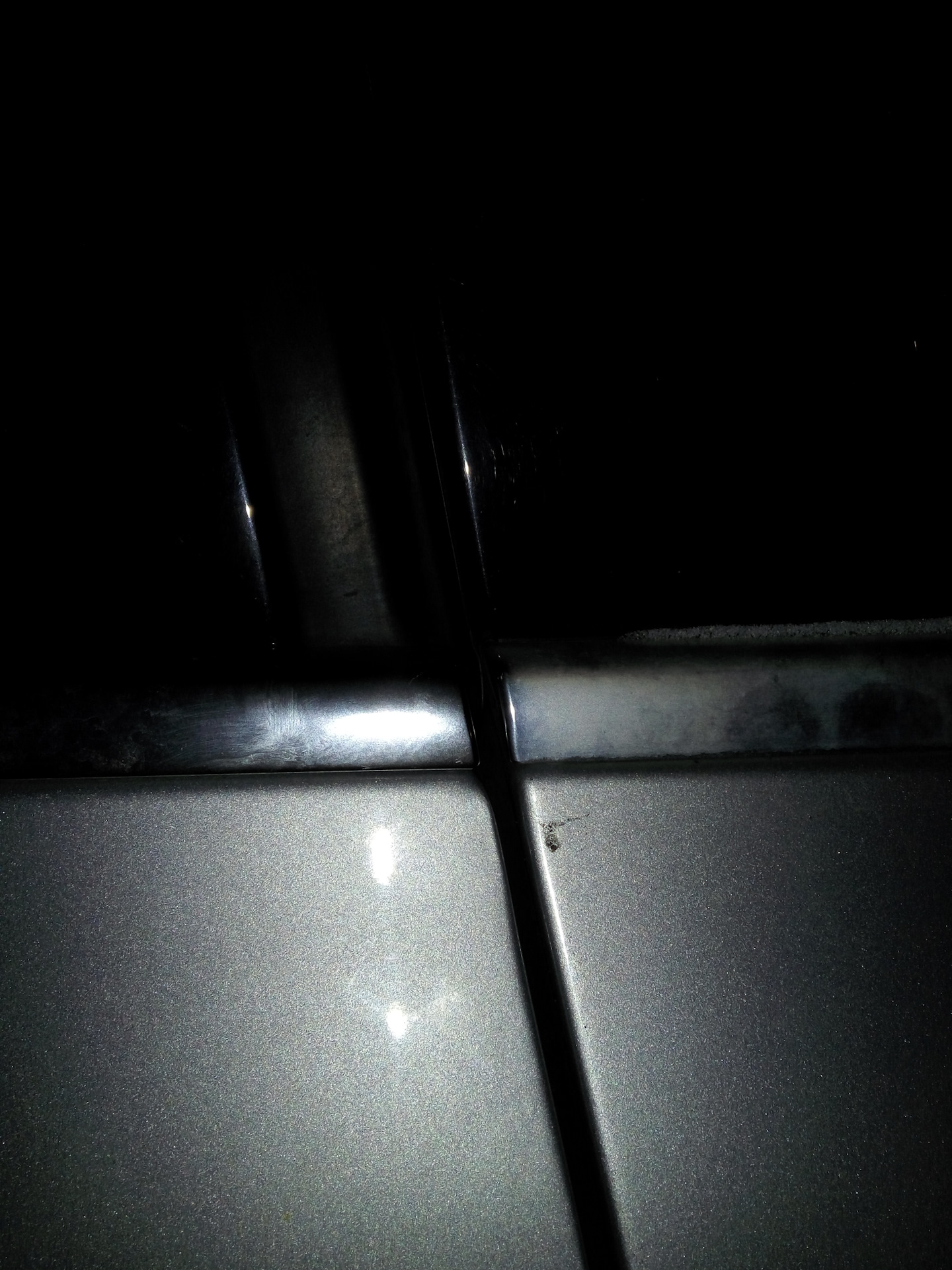

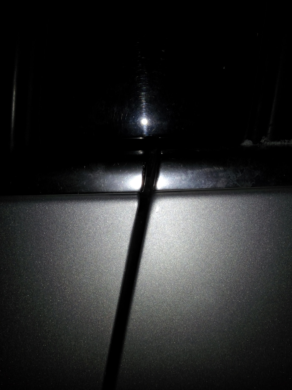

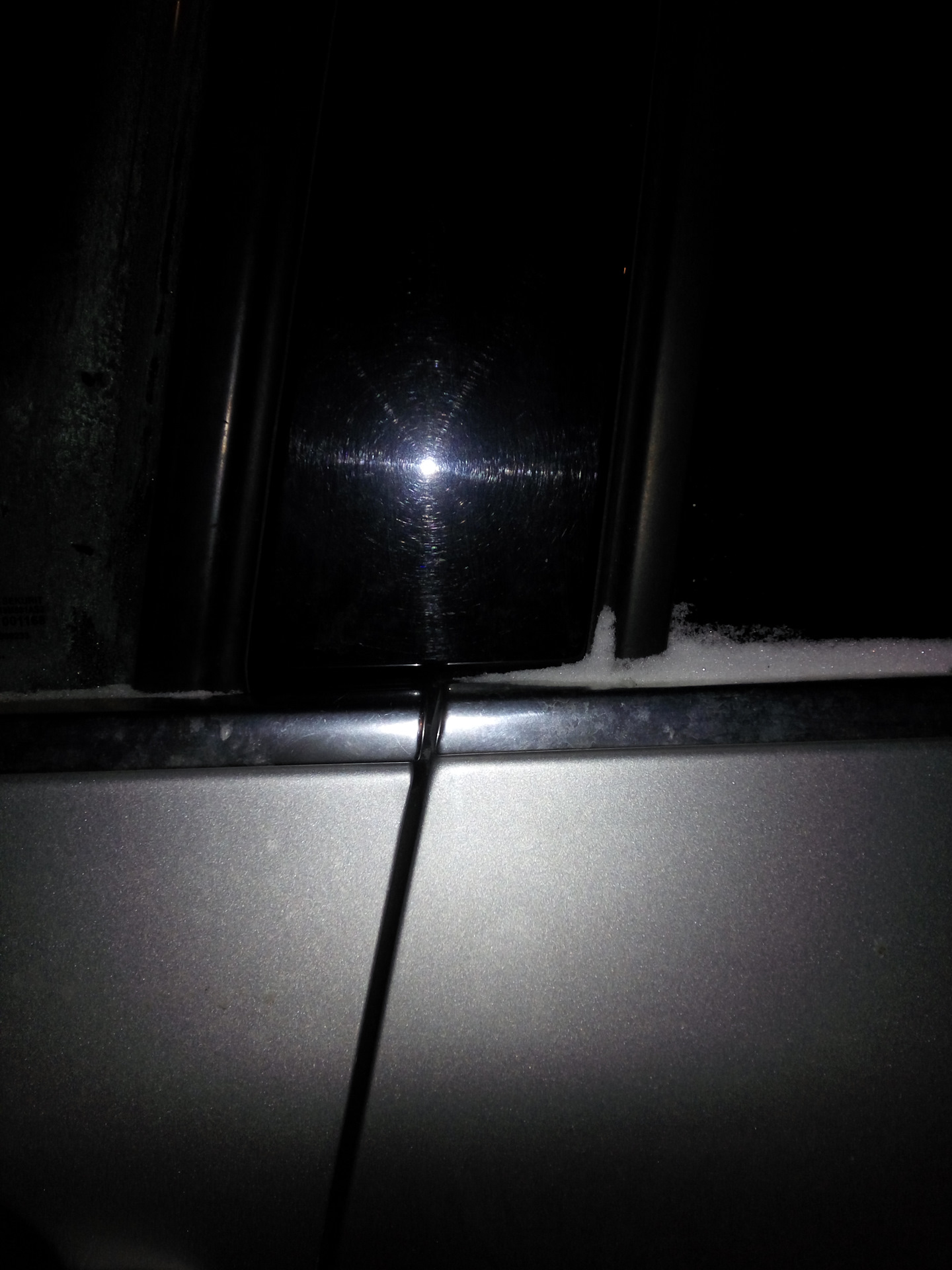

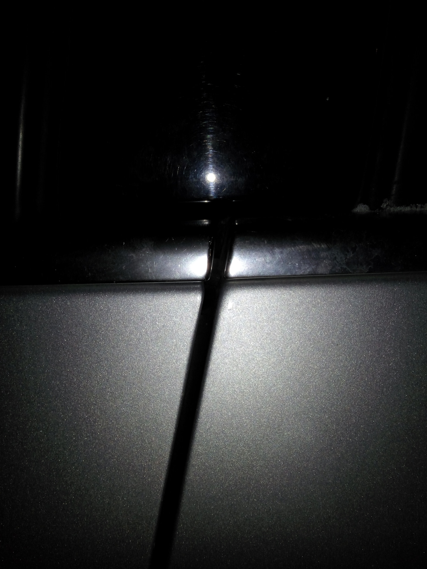

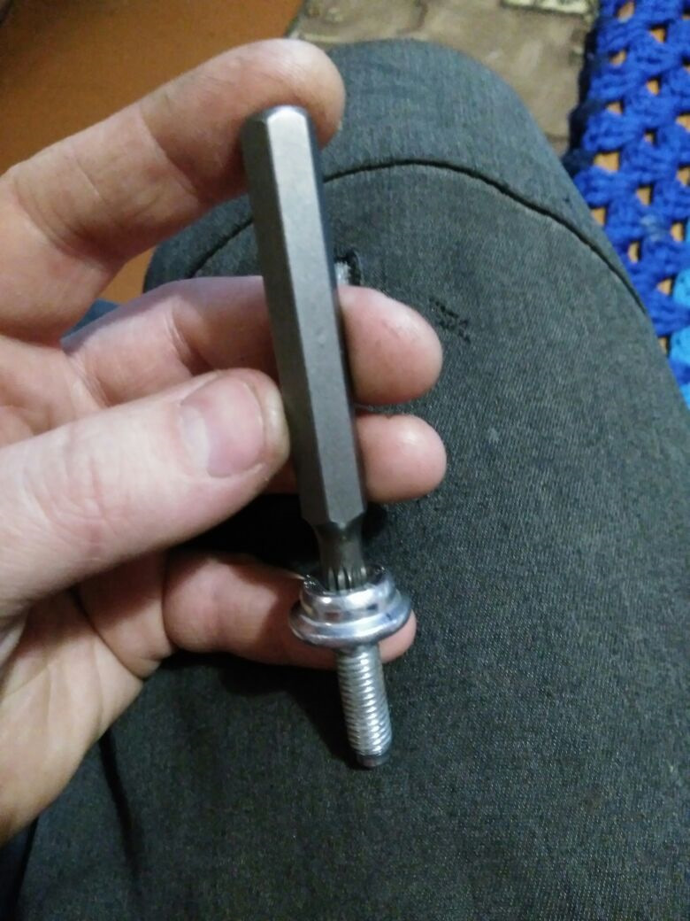

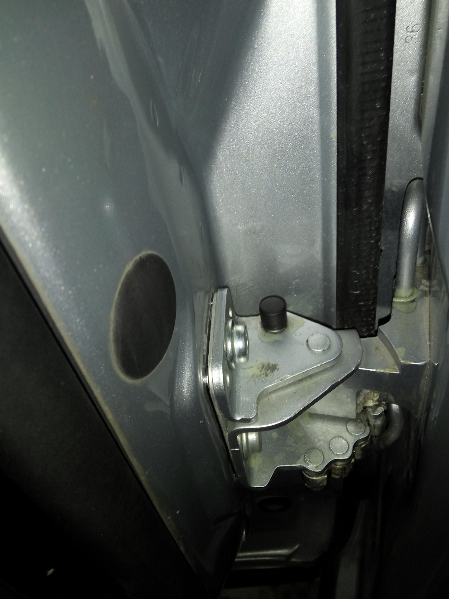

Вот и пришло время устранить провисание дверей. Пластины уже давно куплены 750 рублей (спасибо Zeon83).

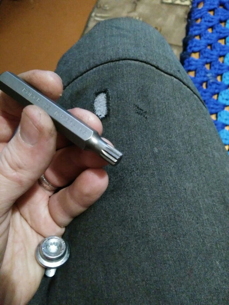

Купил новые болты.
N90823203 VAG болт петли двери передней 4 шт по 50 рублей.
В левые двери поставлены пластины по 1 мм. Очень доволен. Стала нормально открываться задняя левая дверь (до этого открывалась в два приема, задевала за петлю).

Специально обученные пластины под петли — это конечно почти по Феншую, но я сделал проще.
Нарезал прямоугольники с дырками по форме петли из куска паранита 300х500мм толщиной 0,75мм (был куплен рублей за 50 ещё лет 10 назад для замены прокладок), и впихнул под петли где по одной, где по три. Ещё на будущее 5 штук осталось.
Проще для Вас. И потом выбирая между паранитом и металлом я бы выбрал металл. Надежнее как то:-)
Yatutapervij
Паранит паранитом, а металл есть металл)))
Поставил уже три месяца назад, никаких намёков на дальнейшее проседание.
Вообще, материал уже более полувека проверен временем.
Всю жизнь его подкладывали в соединения между металлами, никогда не подводил (к тому-ж не ржавеет, не окисляется от зимних реагентов).
