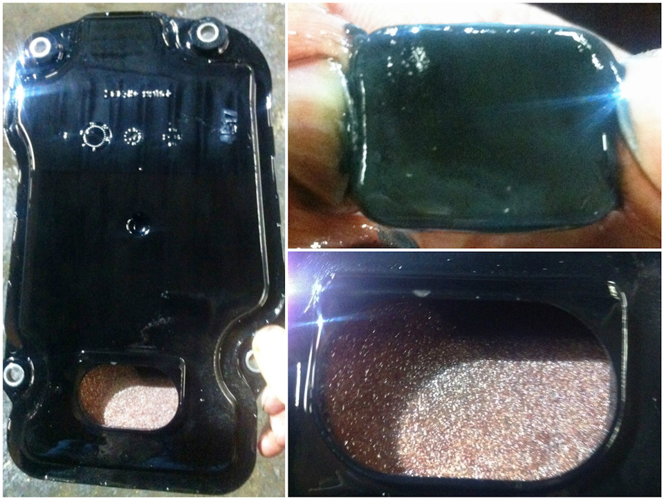

Проверял коробку чуть больше недели и остался доволен её работой, после купил фильтр АКПП, масло, прокладку и отправился на вторую замену масла, но уже со съёмом поддона и фильтра.
Вскрыли поддон, всё было в очень достойном состоянии. Магниты чистые, без стружки, присутствовал легкий налет продуктов износа фрикционов и всё. Установленный фильтр в АКПП визуально не вызывал никаких опасений, походил бы и ещё.

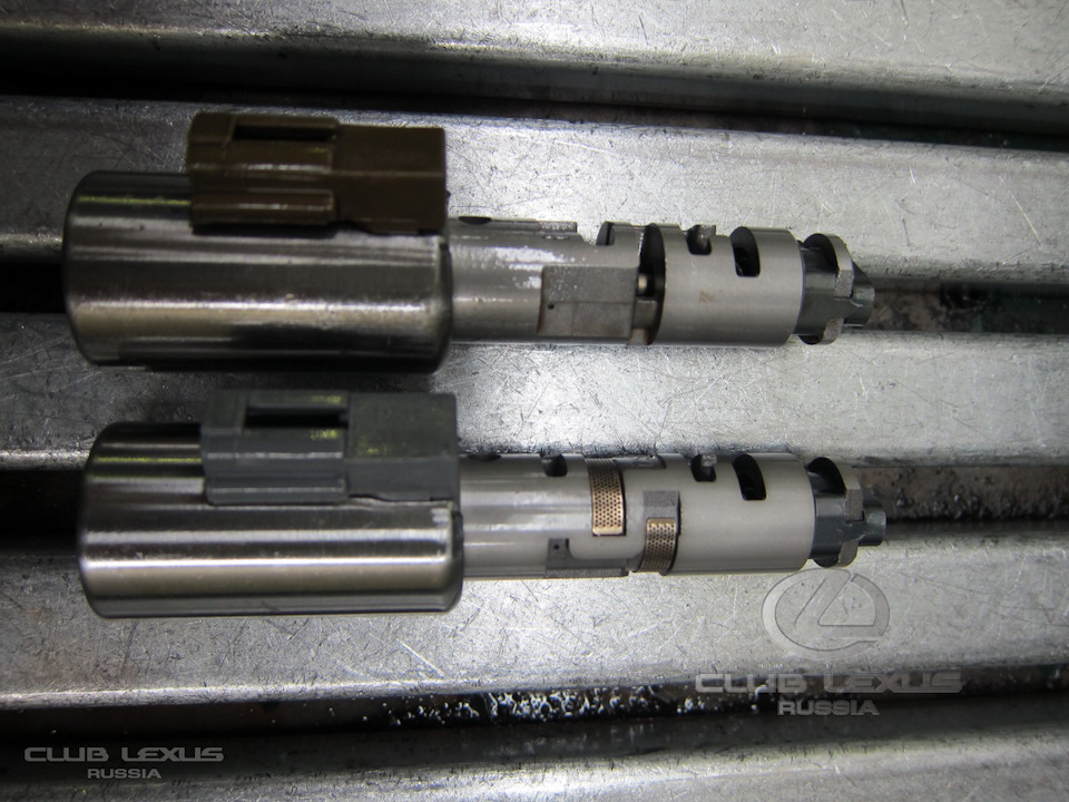

После, сделал рокировку соленоидов — свои относительно новые с сеточкой, которые ставил на убитую АКПП поменял на те, что стояли на контракте — без сетки. все запчасти установили, залили масло и выставили уровень.
По итогу контрактная АКПП оказалась в отличном состоянии.

Соленоиды одинаковые на 960 и 760? Продаешь с контрактной?
Да, одинаковые, с одной лишь разницей, что на новой версии есть сетка, а на прежней её нет.
