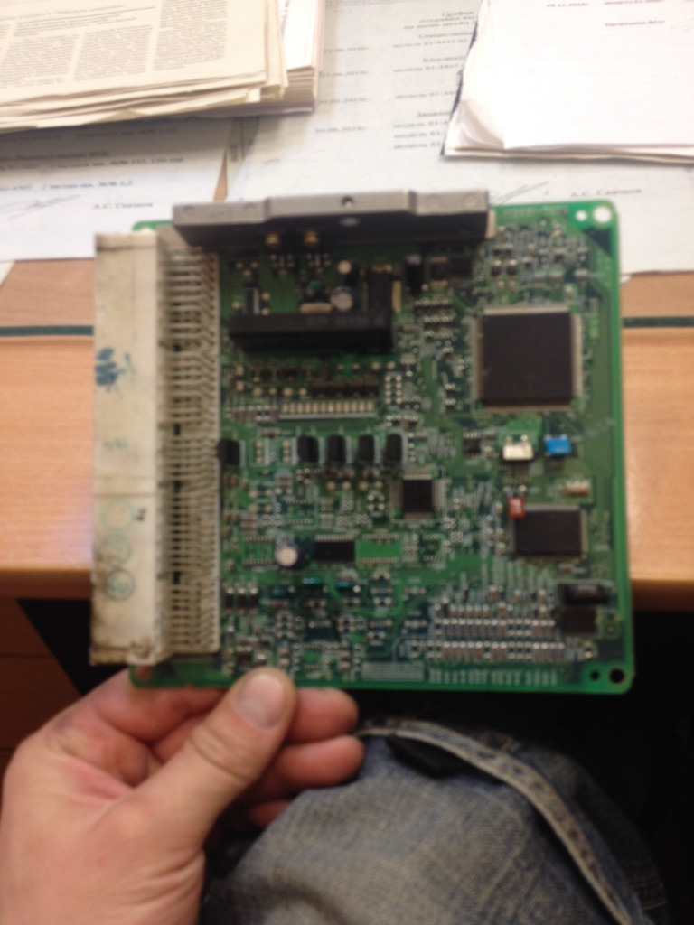

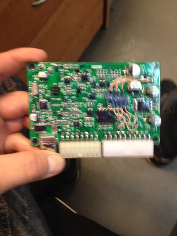

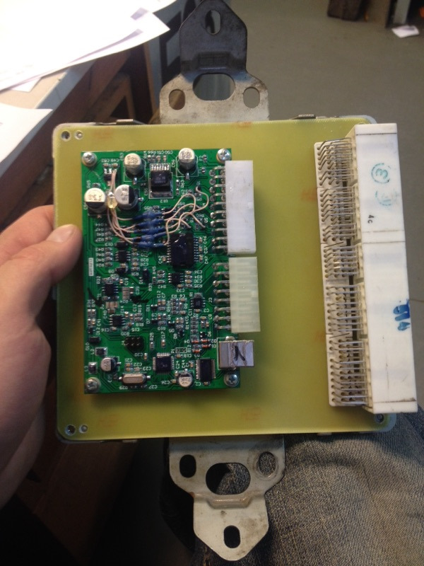

Собственно, надоело ездить с дёрганьем, затупами, заглоханием и прочей шляпой от тупорылой работы двигателя.Замена ЭБУ давно сидела в голове и я помышлял о ВЕМСе в своё время, но как обычно то денег не было или были, но пустить их нужно было в другое русло. Так вот додумался я до того, что ВЕМС стал стоить космических денег и на душе стало грустно. Надо было искать альтернативу и я решил пообщаться с одним толковым человеком из нашего города smoke80111, который предложил два варианта: Январь и MegaSquirt. Морочиться с Январём чёт не хотелось, а вот Сквирт прельстил возможностью установки на Н6, да и цена располагала. Решено было брать.
Пока работы прекращены в следствии отсутствия времени. В дальнейшем ожидается вварка футорки для датчика кислорода в выхлоп и работа Масяна (очень надеюсь, что он его победит) по отстройки мозга.
Отдельная благодарность хорошему человеку из братской республики SniZ,который не только собрал эту чудо-конструкцию, но и терпит кучу моих дурацких вопросов, обрисовывая всё в мельчайших подробностях. Ну и конечно же Андрюхе smoke80111,который согласился помочь в этом не легком деле.

Продвижение есть?
Есть. Завели. Надо облагораживать и отстраивать.
Извиняюсь, фото не четкое. Блок окисленный?
Что значит окисленный?
Grigri74
он под лаком, притом под толстым слоем лака, что можно топить ;)
Ане получится так, что блок поменяешь, а дерганье останется . Почему решили что проблема в блоке управления двигателем?
Дерганье у всех, кто ставил меху на Н6. Догадки мои описаны в БЖ. Если интересует больше- поищи на драйве бортовик jupolo. Он на вемсе ездит. Я пока ничего сказать не могу- проект в разработке.

Ценник то в итоге какой и по каким датчикам работает? Прошивка открытый код?
Тот комплект, что брал я-200 баксов. Датчики использует штатные. Нет только поддержки ДД, но Артем доработать обещал. С прошивкой пока не связывался.
V2oD2o
Код-то открытый, только шаблона пока нет.
