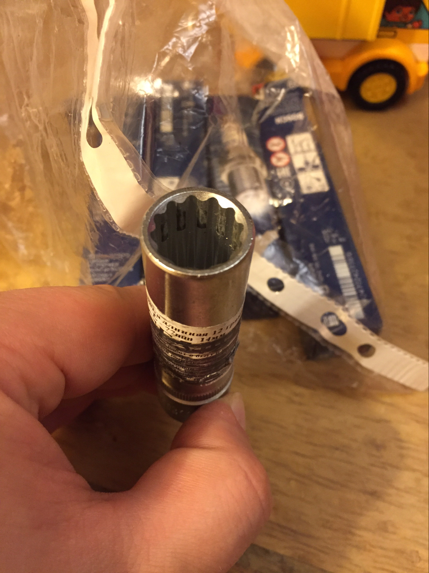

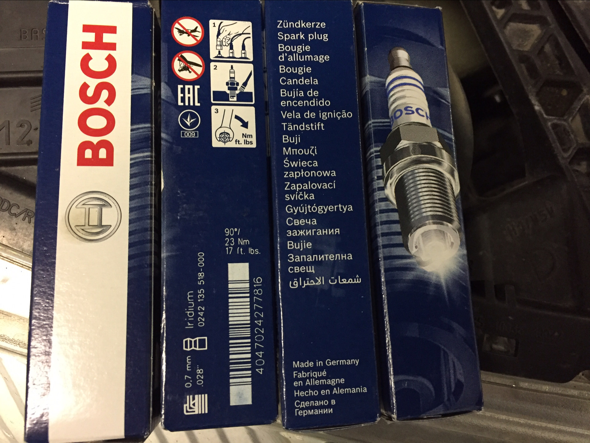

Свечи купил BOSCH №0242135518 ещё месяц назад, но руки все не доходили. Также пришлось прикупить 12 гранную головку на 14. Недорогой и подходящий вариант это FORCE №5497714. Единственное в ней нет уплотнительной резинки как в свечной головке, поэтому свечи доставал катушками зажигания.

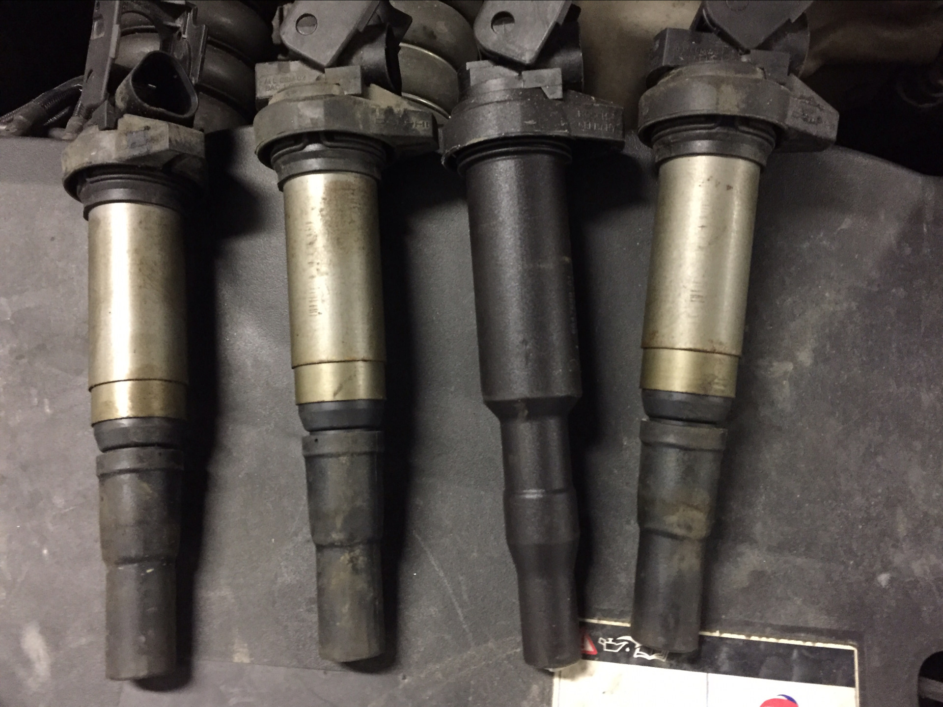

Катушка зажигания оказалась одна Bosch и три Delphi.

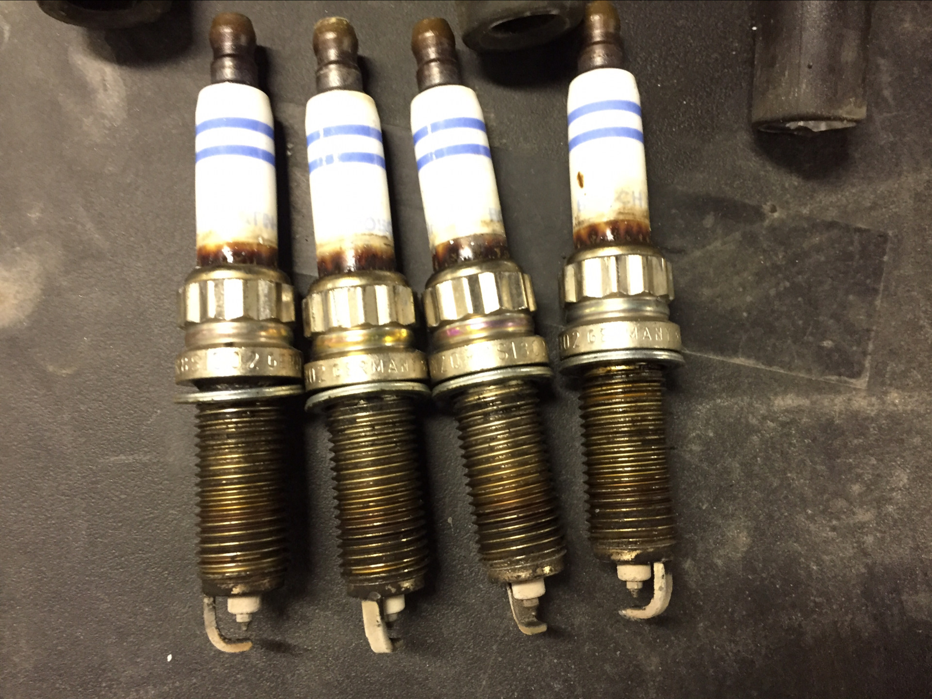

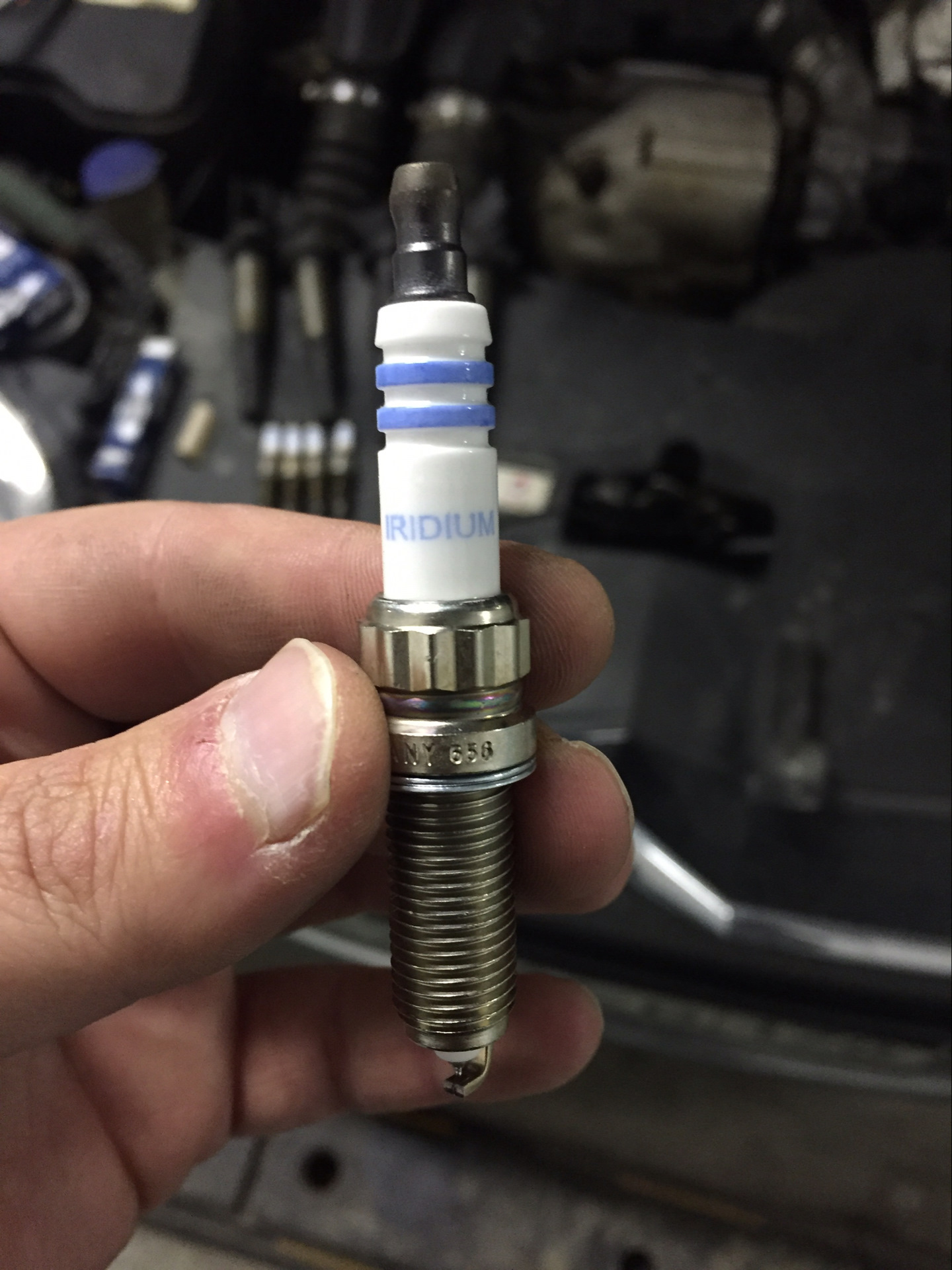

Свечи стояли Bosch платиновые, а поставил Bosch иридиевые.
Запчасти на фото: 0242135518

Дааа выглядят не очень!
У Вас стояли Bosch платиновые? А эти вроде Bosch иридиевые.
www.drive2.ru/l/477661387284283506/ Вот ссылка на новые свечи через 10 тысяч.
Вам BOSCH №0242135518? Не понравились?

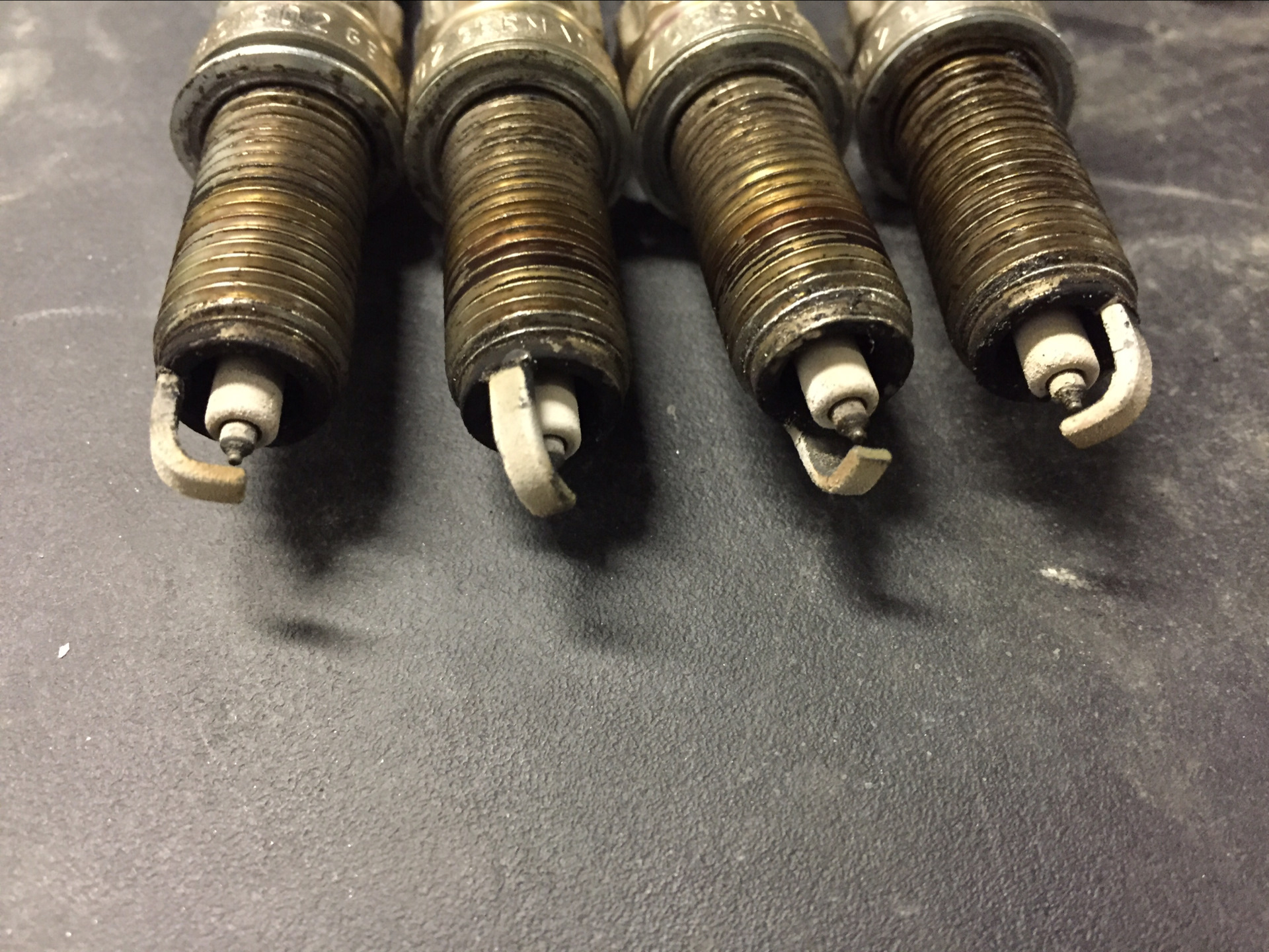

Через 10 тысяч выглядели не очень. У меня есть запись с фото.
5960L0 эти лучше чем BOSCH №0242135518?
Я уже не помню, но лучше на драйве почитать какой сейчас последний номер оригинала. Свечи несколько раз менялись.

Приветствую, они точно иридиевые? И подойдут на 1.6 ep6?

У моей пробег 76, я вот не знаю меняли свечи или нет…Тоже буду менять на днях, купил NGK оригинал
За 76 должны были хоть раз поменять.
Потрепала их жизнь, мои после 40 тыс. пробега намного лучше выглядели…
Я думаю их поставили на втором ТО, и после чего они прошли тысяч 70
Переходили свечи, явно! Раньше нужно было поменять. Вот так катушки и умирают!
Надо было сразу менять как машину купил.
