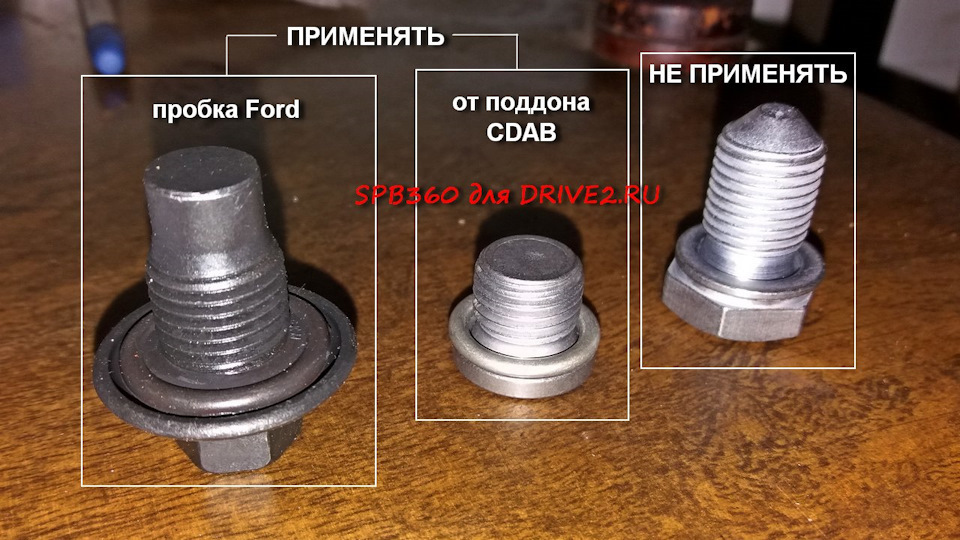

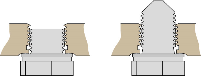

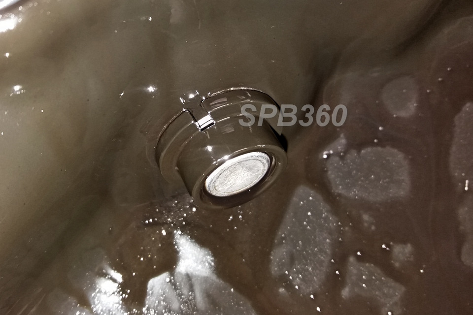

вот поддон двигателя CWVA

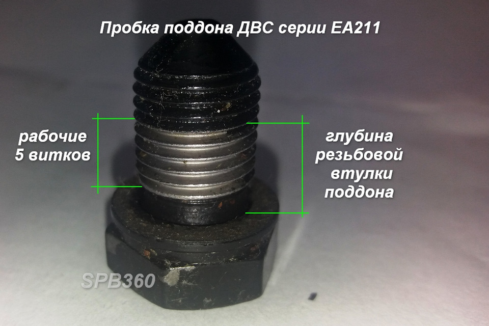

а вот стандартная пробка которую ОД применяют и для этого поддона в том числе, покрайней мере я такие уже выкручивал из этих поддонов
А вот то, что снова никто не видит
Последствия будут такие же как в записи для А5:
Деформация поддона ДВС CDAB в зоне сливной пробки
Отсюда выводы, что:
применять нужно прописанную в ЭТКА пробку.
с завода идет другая, её положено выкрутить и выбросить.
момент затяжки 30Нм
Привет пацанам со СТО ОД ))

www.drive2.ru/l/695255563054880822/ а вот как я поменял поддон с хорошего на хороший (но без краски)
вопрос в том что форма лохани нового отличается от завода )

вот вам реальная картина, на фото пробка закрученная на завода, та самая длинная, когда её выкручиваешь, то видно где сама резьба без краски
на практике я ставлю под шестигранник короткую и дутое колечко
Я правильно понял, резьба идет по всей длине гайки/втулки поддона, но имеет 2 прорези с внешней стороны, как на фото, a.d-cd.net/HYAAAgBUP2A-960.jpg и при затяжке "длинной" пробки в местах прорезей поддон проминается и начинает подтекать?

можете ставить пробку под 45 торекс с дутым колечком — такая идет на Октавию А5 с 2012 года
Спасибо большое за информацию! Буду брать N0138157 — кольцо уплотнительное сливной пробки VAG и N90288901 — пробка сливная масляного поддона VAG.

от Фокуса1, двигло Зетек 1,8… каждый раз проклинаю пиндосовских инженегров за резинку, вместо медного колечка!((
для поддонов нов.ревизии А5 — резинка гуманнее, чем колечко
поддон пластиковый?
сталь штамповка
но когда привалочная уже деформирована, даже дутое колечко не всегда помогает, а вот резинка — идеальное решение

1000 раз писал про это. 1002 раза давал номера оригинальной пробки под торкс и одноразовых шайб из меди и люминя.
Пофиг всем.
Говорят, "я 100 раз так делал, не парюсь, покупаю типа болт".
А ОД, дебилы, говорят- у нас нет возможности заказать торкс, только болт остался в каталоге оригинала.
Страна идиотов.
пипец, это же тупо экономить на такой мелочи, но это не всем понятно
вот народ
не страна идиотов, поверь, такова природа людей, такой халатной экономией страдают во всех странах
там нет экономии. они стоят одинаково, плюс минус пару рублей.
Просто ОД теперь нормальную пробку не может заказать и ставит гребаный болт.
И почему никто не говорит в этом посте о том, что на этом болту шайба уплотнительная СТАЛЬНАЯ?
другими словами не перетянув болт уплотнить соединение не получится, т.к. на шайбе облой + предел текучести стали.
отсюда все последствия вытянутой резьбы поддона.

Бери всегда:
N 911 679 01
и
Elring 243.205
алюминиевая прокладка? не медная?
а такая ELRING813036 подойдет кто нибудь в курсе?
MichaelM75
Бери всегда:
N 911 679 01
и
Elring 243.205
А на CFNA на Polo 1,6 тоже их брать?
да. я ставлю именно то что написал. это мой личный опыт.
N 911 679 01 это пробка с внутренней звездой или обычный наружный шестигранник?
внутренний торкс
а чем он принципиально лучше чем такой же с шестигранкой?
она имеет правильную длину, шейку под шайбу и главное на мой взгляд- за счет торкса ее сложнее перетянуть, т.к. с дури внутреннюю звезду замнет к фигам.

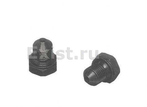

N 902 889 01 Пробка сливная масляного поддона
N 013 81 57 Кольцо уплотнительное сливной пробки
в автодоке судя по фото "N 902 889 01 Пробка сливная масляного" под обычный накидной ключ.
Ну и что, не закрутится? )))

Какие и надо, собственно говоря, ставить по TPI (была и такая на эту тему).

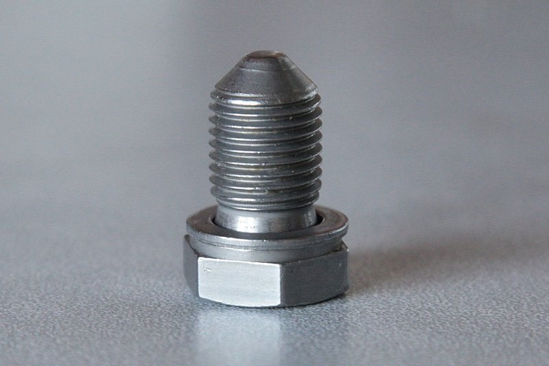

VAG N90 813 202
а это тогда что за болт?
длинный болт, который vag запрещает ставить
однако именно его мне поставили ОД на ТО1
Ну значит олени те, кто это сделал, что я могу еще сказать. Даже СВОЮ документацию не читают.
Если в TPI написано "болт нормер такой то ставить КАТЕГОРИЧЕСКИ ЗАПРЕЩАЕТСЯ!"

Вообще-то на фото стандартная пробка не от CWVA. Здесь по каталогу идет раздельно с дутым колечком. Так что эта проблема для тех, кто ставит пробку от других моделей…
Это проблема тех, кто едет к ОД и покупает запчасти там.
Они какого то лешего ставят не ту пробку (длинную), которую запрещено ставить по TPI на моторы EA211 !
