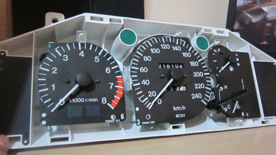

Давненько была у меня в мыслях сделать LED приборку, чтобы светилось не хуже а лучше, еще хотелось убрать всю эту зелень с панели. Решил и сделал.
Было куплено 1м диодной ленты 60smd[X1m Белого цвета. Электрический кабель — тонкий.
1. Приборная панель и блок отопителя сняты всем известным способом.
2. Приборка и блок были разобраны дабы убрать всю зелень с помощью растворителя лака любимой женщины. (Кстати стрелки были сняты только с тахометра и спидометра, топливник и температуру я не снимал чтобы не сломались, снято было все с помощью вилки)
3. С помощью Красного лака жены были покрашены стрелки приборов.
3. После чего были убраны зеленые га#доны c лампочек.(впрочем они нам не поналобятся, просто такая интервенция зеленой моде в приборках)
4. Диоды были расположены в приборке и спаяны меж друг друга.
5. + и — были подключены к общей подсветке габаритов в салоне.
6. РЕЗУЛЬТАТ хорош, даже очень хорош. Даже днем светит ярко. А ночью не мешает несмотря на свой свет.
На мой взгляд можно стекло даже затонировать и сделать матовым и подсветку кинуть на зажигание, будет а ля ОПТИТРОН.

на фотках ровно выглядит, немного зелени смотрю осталось для разнообразия)
Да есть места куды ручки наши не добралися)
