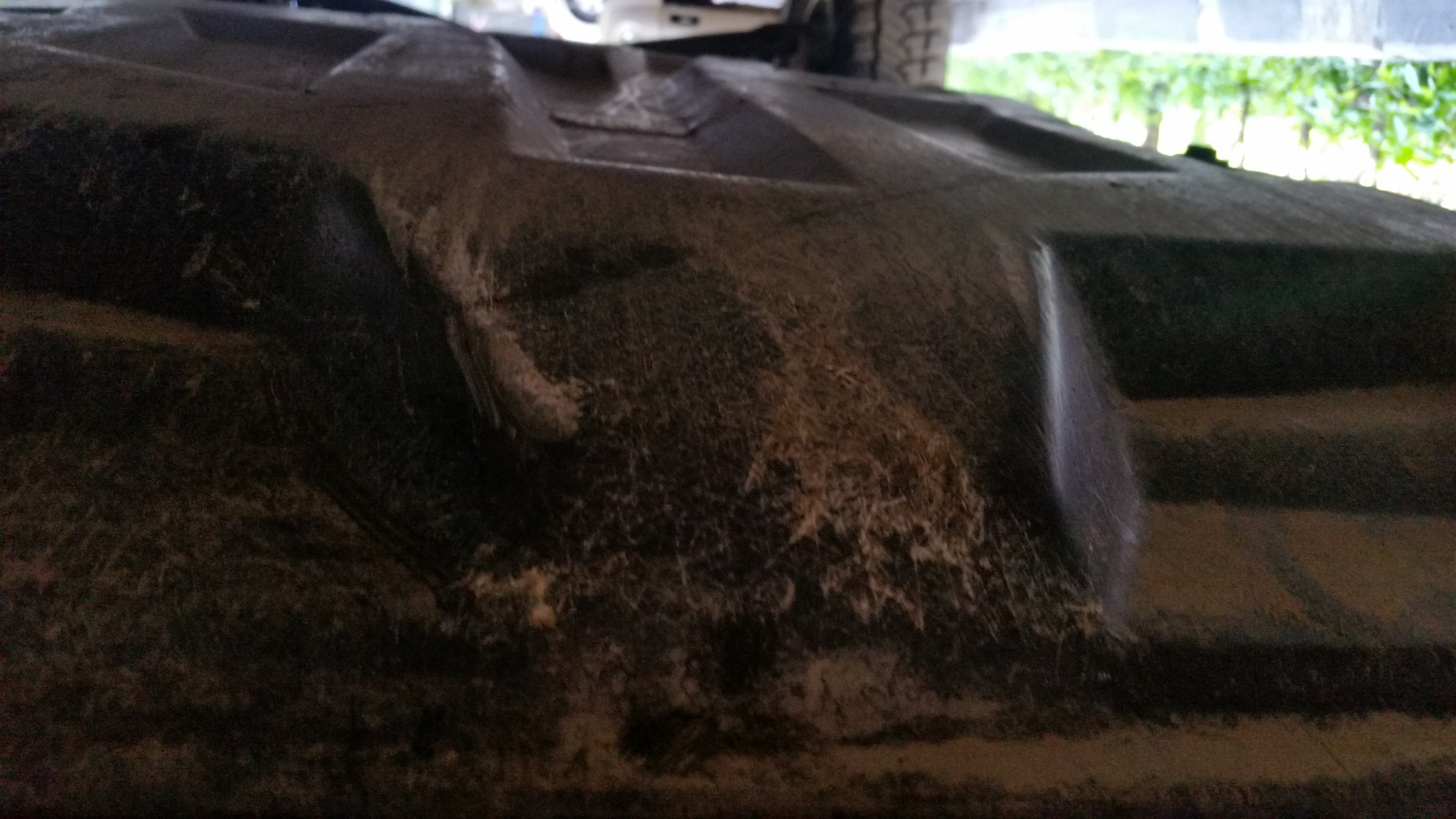

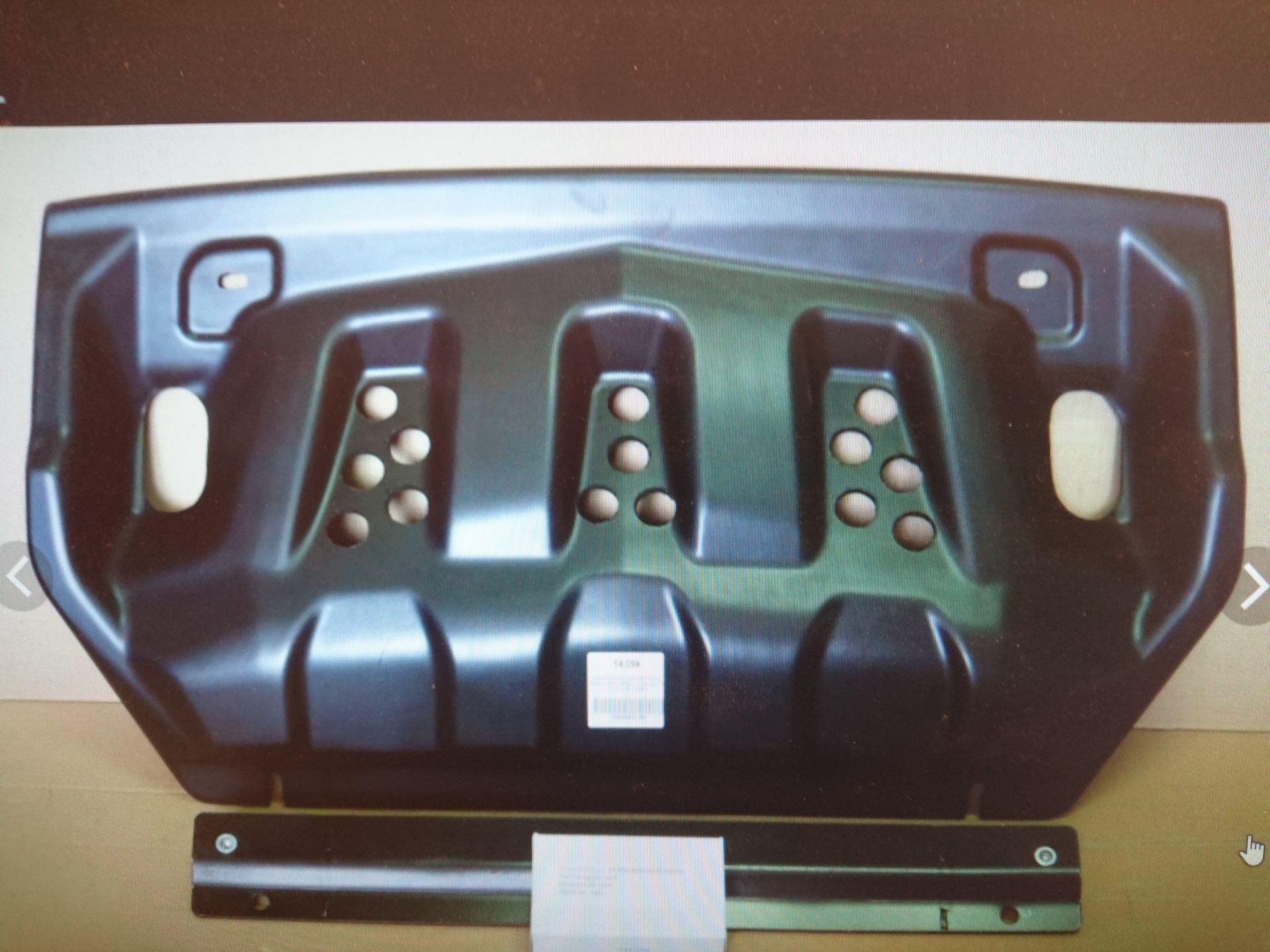

Товарищи! Хочу написать отзыв о композитной защите ABC -дизайн. Она оказалась плохой, и качеством, о котором они кричат и рекламируют я не доволен. Служит она мне 1,5 года.
Гарантия у них от повреждений — 2 или 3 года, но они отмахиваются от нее. Мне отказали. Аргумент: Не может быть! Вы ее специально рвали, кусали, пилили и скакали по камням. Я им сказал, что напишу отзыв с фотографиями на что получил ответ " Нам все равно!"
Плюсы:
-легкая
Минусы:

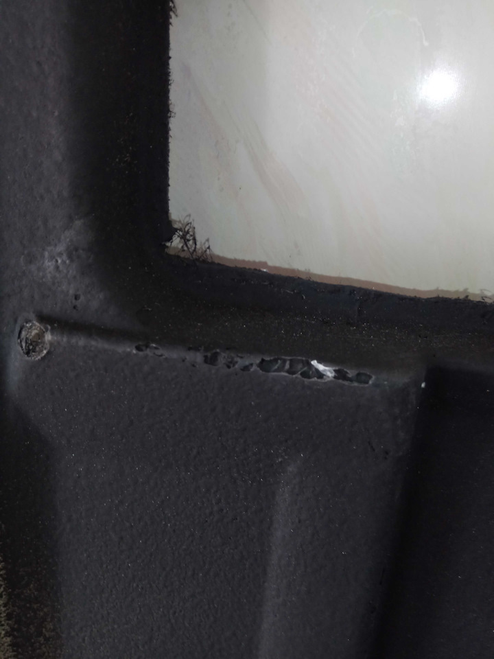

-отламываются куски в местах крепления болтов
-отслаивается на куски иногда отрываются куски от нее
-болты и крепеж в комплекте очень слабые, закладные гнутся и резьба в них быстро умирает. Пришлось менять закладные
-съедает клиренс около 5 см (многие люди меняют всю подвеску из-за 4-5 см)
Задумался над сменой защиты, а эту в ТОППКУ!

Ни одного намека на вашу ситуацию в местах крепежа. Я изначально в местах крепежа, еще при первой установке, установил более большие, широкие шайбы.
Вот только глубоких царапин на композитке добавилось со временем.
После вашей темы по композитке, напрягся и снял всю свою композитку, для полной диагностики. Все оказалось в порядке.

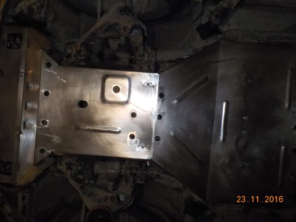

мне нравятся комплекты от Автощит. себе взял алюминий — 4мм с штампованными ребрами жесткости — 4-й год очень радует.

композит дело хорошее, для жесткого использования надо усиливать, алюмишка 10 -гораздо дороже и по массе уже как метал, в свое время использовал 3мм на алюмишки -на эскудике хватало, тут думаю хватило бы 6 мм, еще прикольно в два слоя- как рессора )

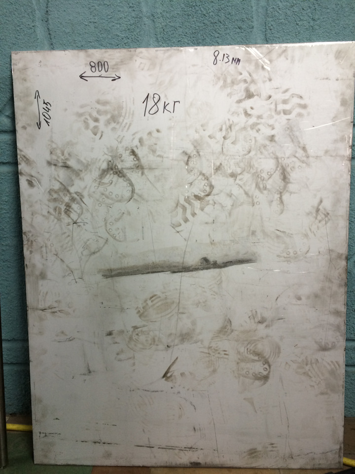

Вот размер и веса люминя для примера

Алюминий 10мм выйдет по весу как железо 3мм)

Перед сталью (черной) у алюминия преимущество действительно есть, а с нержавейкой паритет по весу, но уступает в прочности хотя бы потому, что сварные швы у алюминия в несколько раз слабже, чем сам материал, поэтому при хорошем ударе сразу трещины. Плюс гальванопара в местах креплений с очень скорым разрушением от коррозии.

мы делаем нержу, 2 мм на все машины, даже на Тундру, погнуть её можно, но она скорее спружинит назад и если сравнивать с 8-10 мм алюминия, будет легче
чернь вообще пластилин, нужно минимум 5 мм, что бы сравнить с нержой, а делать из 20 марки никто не будет, но всё равно надо плюсовать по толщине 1 мм
