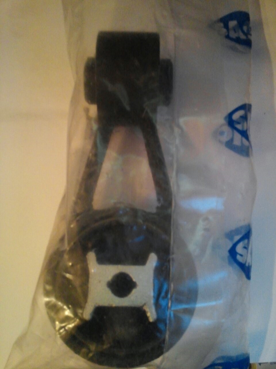

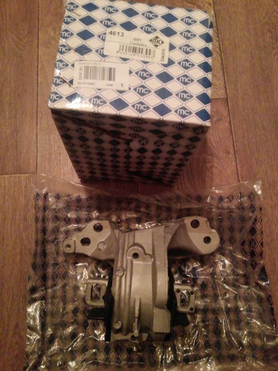

— все подушки двигателя, вместе с подушкой АКПП

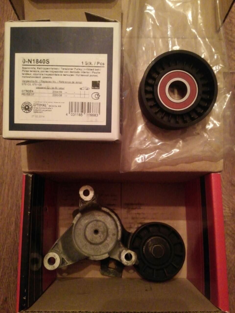

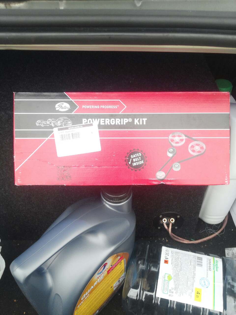

— ремень грм и ролики ( помпа еще походит до следующей замены грм, 30-40 тыс. км. прошла максимум )

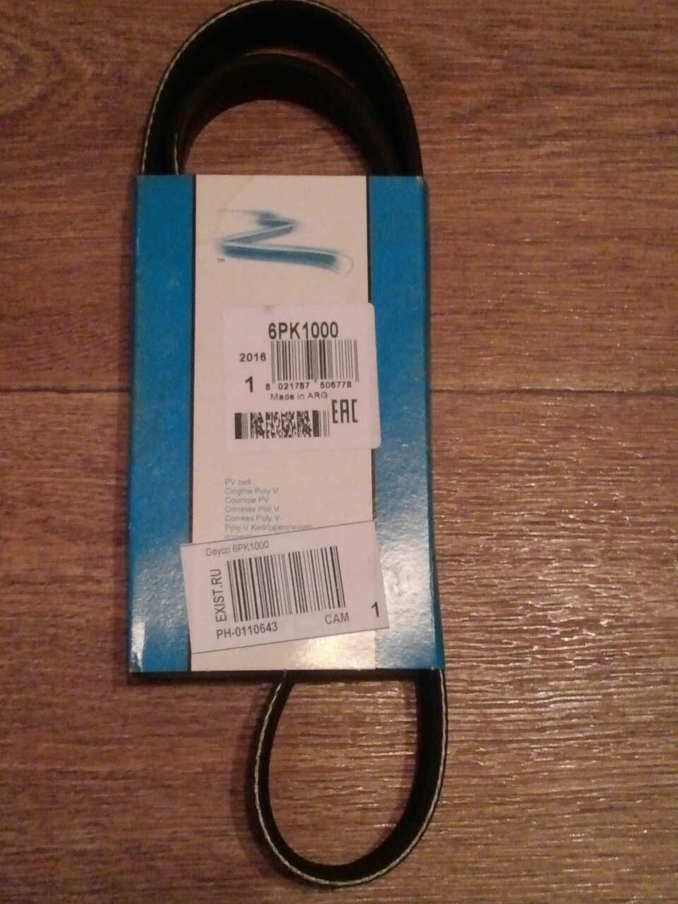

— ремень генератора и натяжной ролик ( сам натяжитель нормальный )

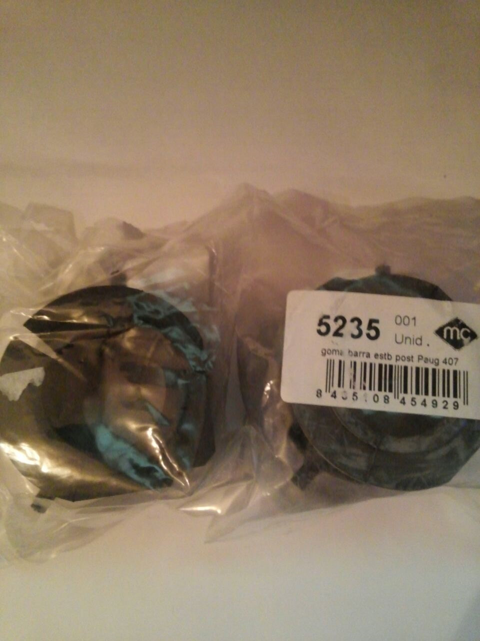

— втулки заднего стабилизатора

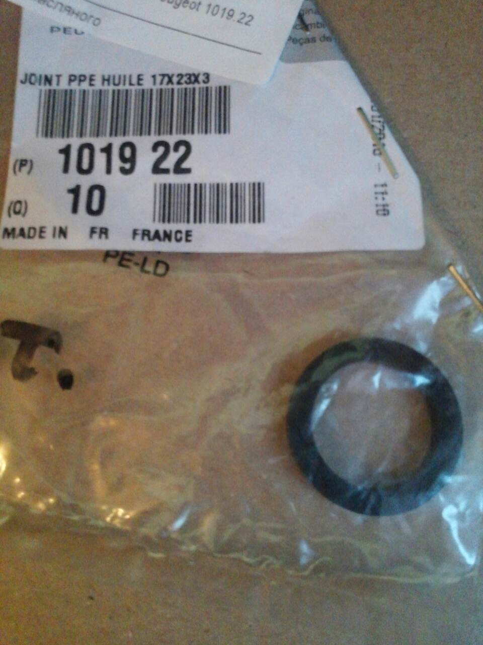

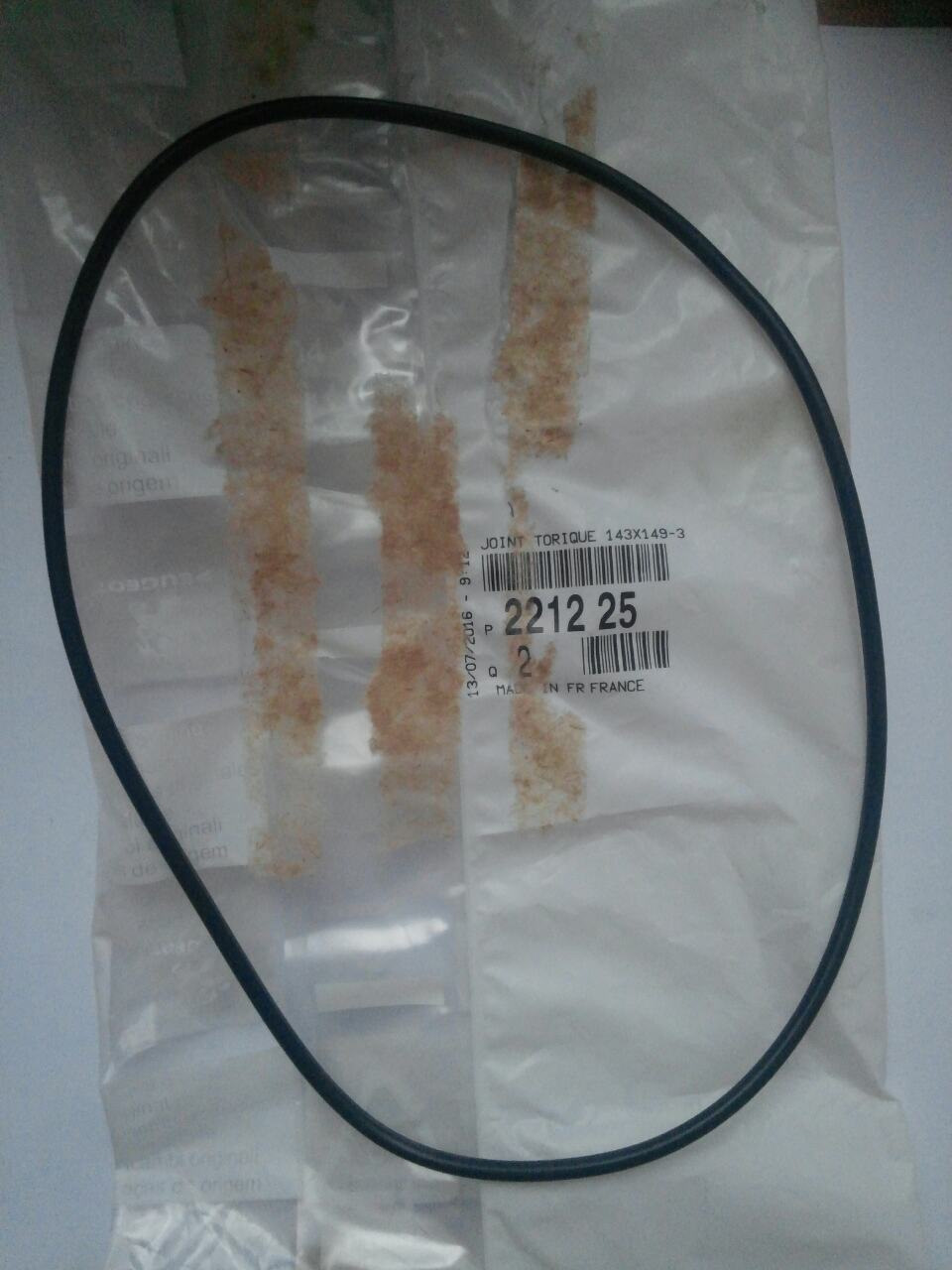

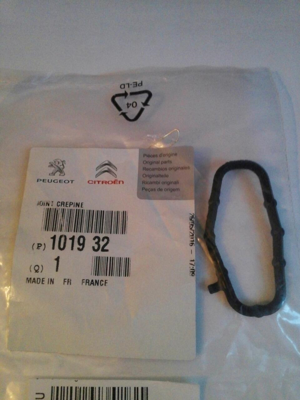

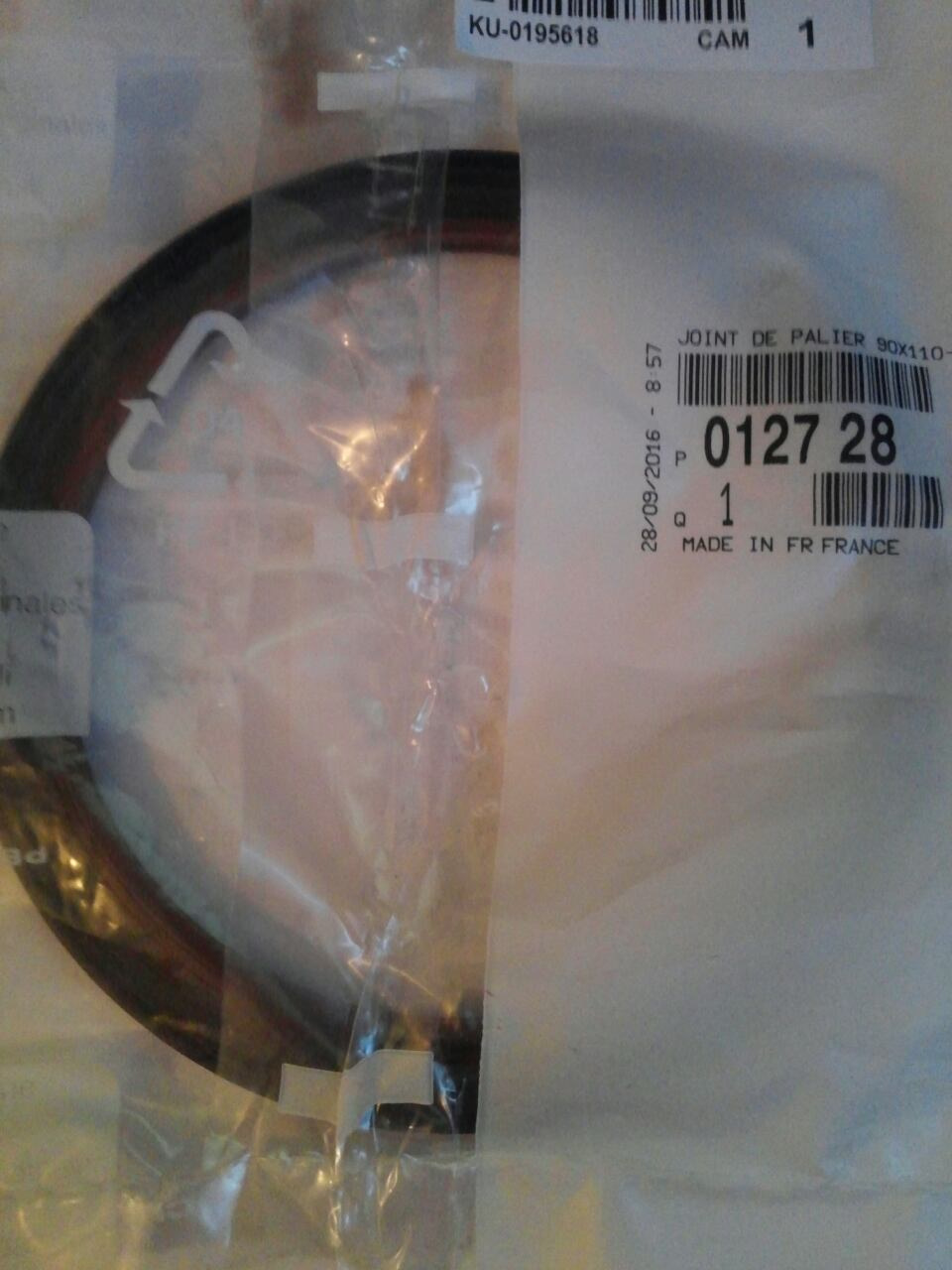

у меня течет масло чуть выше масляного фильтра.возможно там тоже какое-то кольцо.продавцам с экзиста не доверяю.если знаете какое там колечко, номерком поделитесь?
Наверное вот эта — www.drive2.ru/l/6733758/
Там на фотке код видно.
ой спасибо огромное.там два номера.оба нужны?
будем тепла ждать потом менять
Да. Лучше сразу две, чтоб потом ту же работу второй раз не проделывать.
еще раз спасибо…при проведении работы по замене, масло много убегает?
Грамм 50-60 от силы. И антифриза немного еще.
angel-70
Лучше сразу и вторую поменять. Последняя фотка.
Вот — www.drive2.ru/l/7482769/

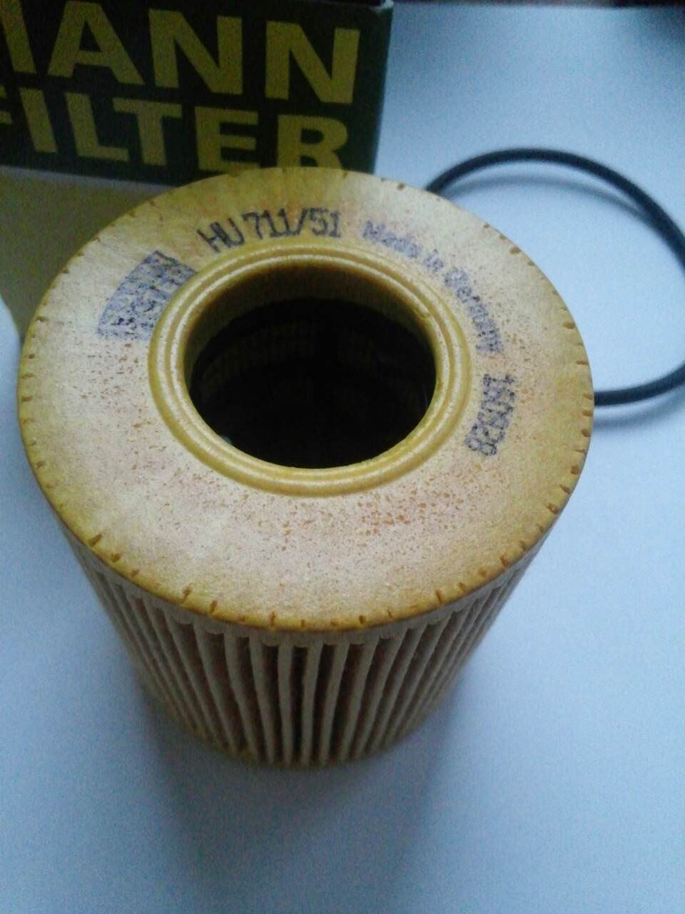

фильтр топливный говнецо
Где вы тут его увидели?
извини, ошибся) это масленый?)
Ну да. И mann идет в оригинале.
тоже такой поставил
Olegan407
просто если поставить такого образца топливный, то эти лоскутки засирают датчик давления топлива. на hdi так точно

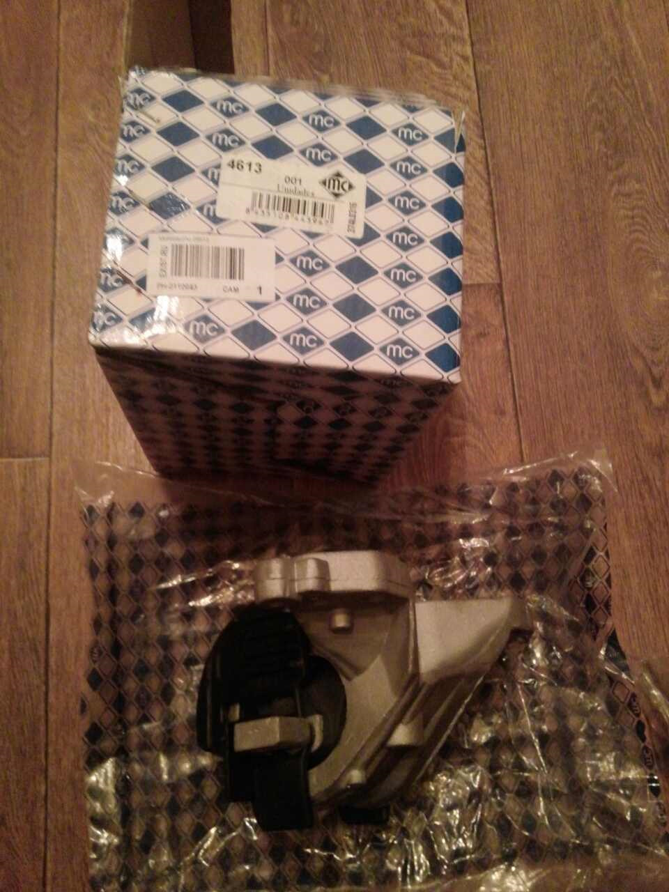

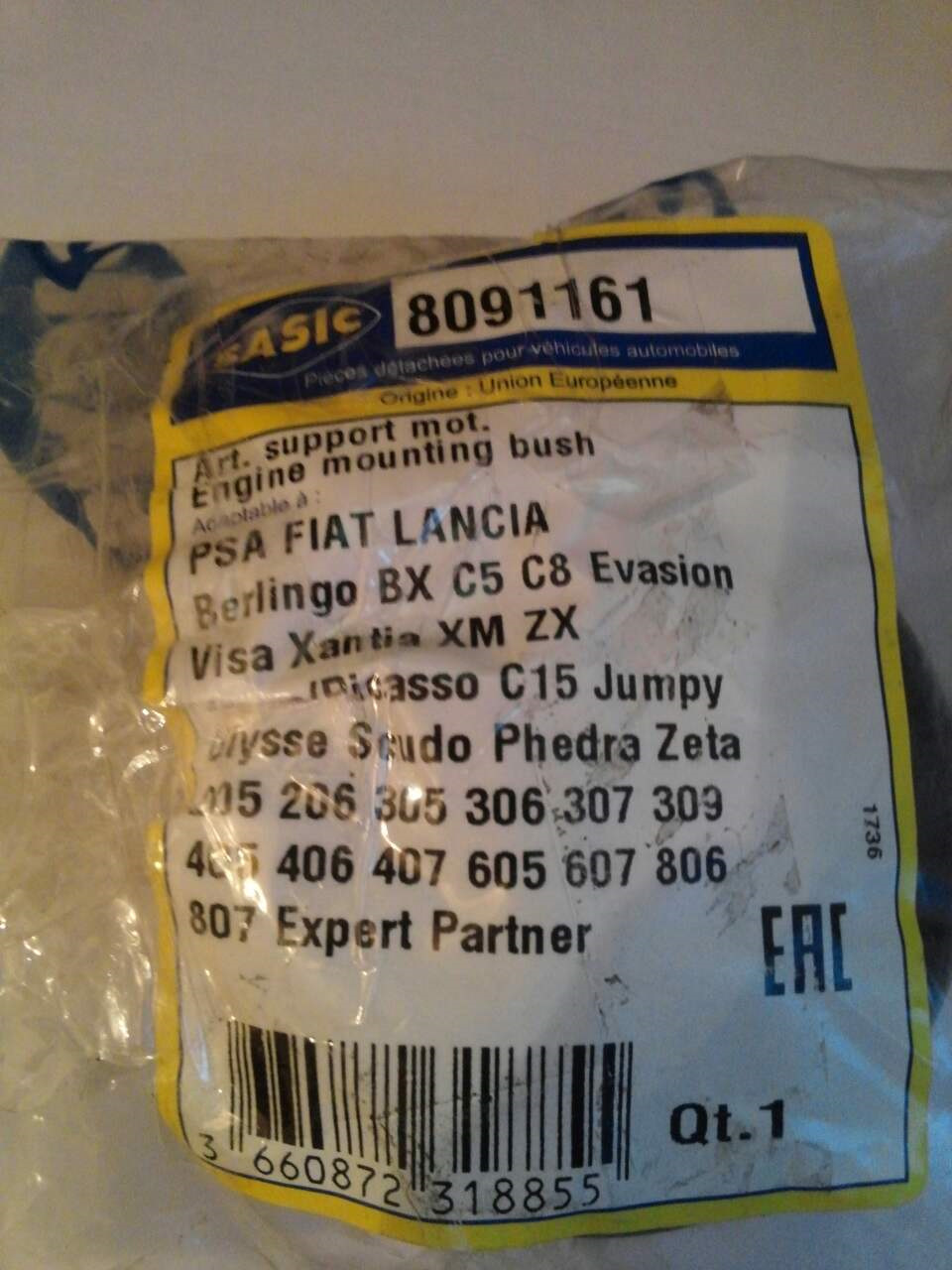

Масло го.но. Не прожаривается до конца, остаются шлак. Прошёл на нём порядка 70000 затем заменил на другое, двигатель заново родился.
Хреново. Я с него слез несколько лет назад. Вроде в 2012-ом. Перешел на кастрол магнатек͵ но он угарал сильно. Потом мотюль стал лить. Вроде нормальное. А теперь чета решил опять тотал. Вринципе я часто меняю͵ 5 тысяч не накатываю. Думаю засрать не успеет.
Отличный выбор!)
Чесна, чесна?) Народ говорит сасик шняга((
Да никого не слушай, у меня все четко, ничего не лопается, не хрустит, короче у меня проблем нет))
Вот у меня тоже нормально все. Растяжку только менял, быстро кончилась. Но на то есть причина — конченные остальные подушки.
smu1
Отличный выбор!)
Спасибо!)

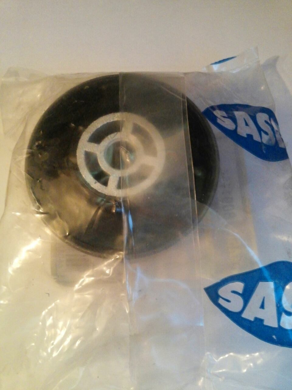

Вот накинулись на человека, сейчас хоть оригинал, хоть из золота детали ставь, с нашими дорогами они долго не проходят. Да и кто как ставит, у меня гидроопора Сасик больше года или уже двух, без проблем ходит. Вот растяжка, да, расходник. Стойки стаба Металкаучо 2.5 года эксплуатации без проблем.
Дело не в ресурсе . Убитый оригинал и новый сасик по вибрации примерно одинаковы . как ниже сказали — на сасике и металкаучио резина дубовая . на хх разницы не заметно, а на 2000-4000 об/мин — очень .
Знакомый с 407 своего с не оригинальными опорами сел ко мне в авто и спросил — а почему мотора не чувствуется ))
Слав, у меня после установки сайлента от нивы тоже вибрация пропала, а у 407S, на паркинге просто как отбойный молоток, от мотора тоже зависит, у него 2.2
Он и сказал )) но у меня и паркинга нет)))

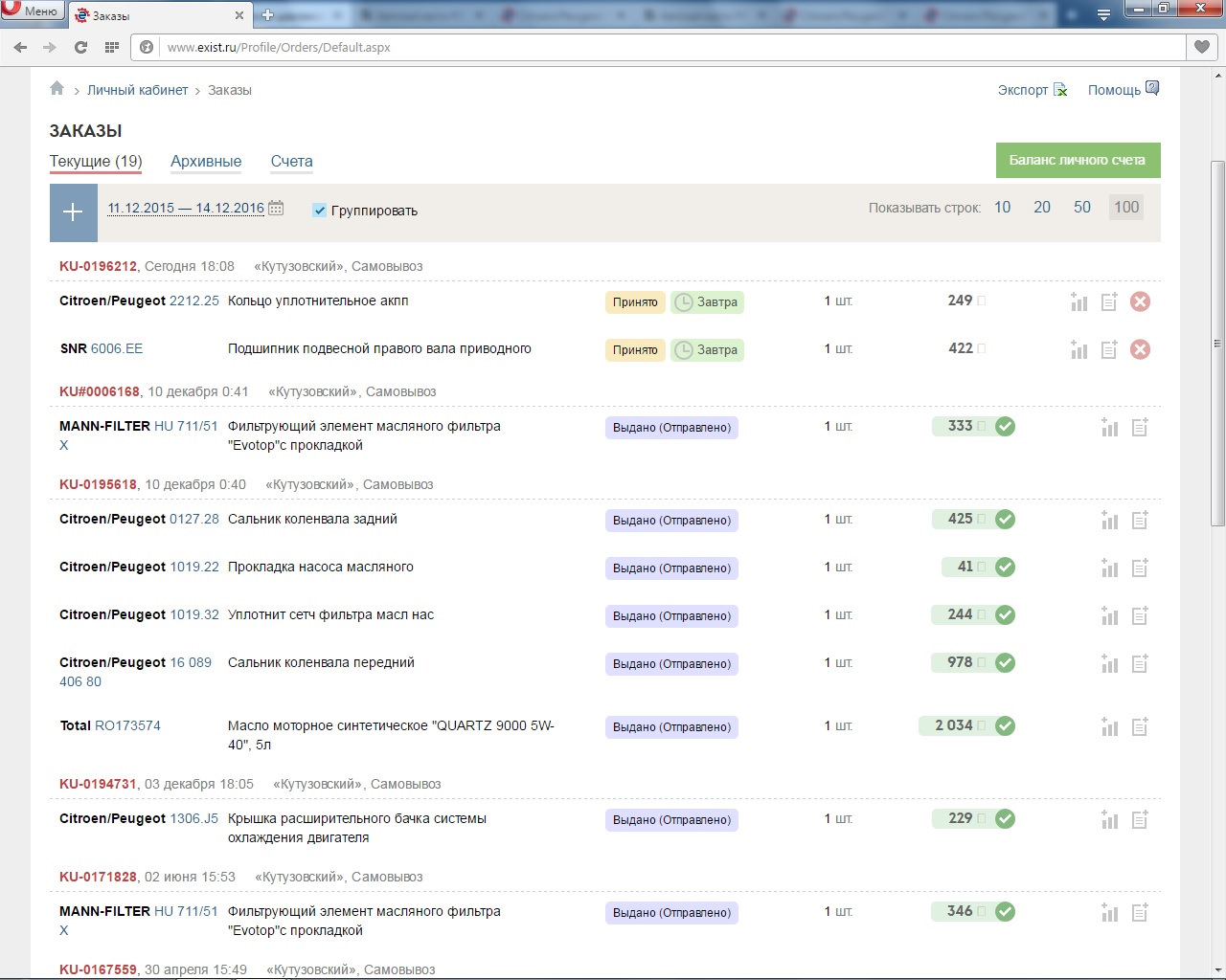

Вот одного понять не могу…а нахрена такая приверженность самому дорогу интернет-магазину?
У меня там скидки через знакомого) опт5
А цены на скрине уже со скидкой?)
Не. Это вип обычный у меня. Опт5 у знакомого. Там без чеков беру.
Я сам расстроен фирмой Sasic, поменял 9 тысяч км назад передние стойки стабилизатора, вот уже левая застучала… на заднюю подвеску поставил TRW, все живое. Буду теперь брать lemforder
Ну я особо с ним не попадал. Менял по передней подвеске много чего — www.drive2.ru/l/6791687/.
Пока только одна шаровая ушаталась. При чем SKF. Остальное все живое.
Может мне подделка попалась, потому что одна была тугой, а вторая болталась, в магазине сказали якобы нормально все.
Брак походу. У меня не болталось ничего, с небольшим усилием двигал.
Вот одна с усилием двигалась, а вторая очень легко

Че совсем все плохо с sasic? Gates хоть нормально?
Вообще то основные жизненно важные резинки оригинал.
Ну вибрации точно не победить не сасиком, не мс . Ролик тоже лотерея. Оптимал — упаковщик Китая .
Olegan407
Лучше опоры под движок только оригинал, на остальных резина дубовая, сталкивался на 406 модели-и sasic и swag!
