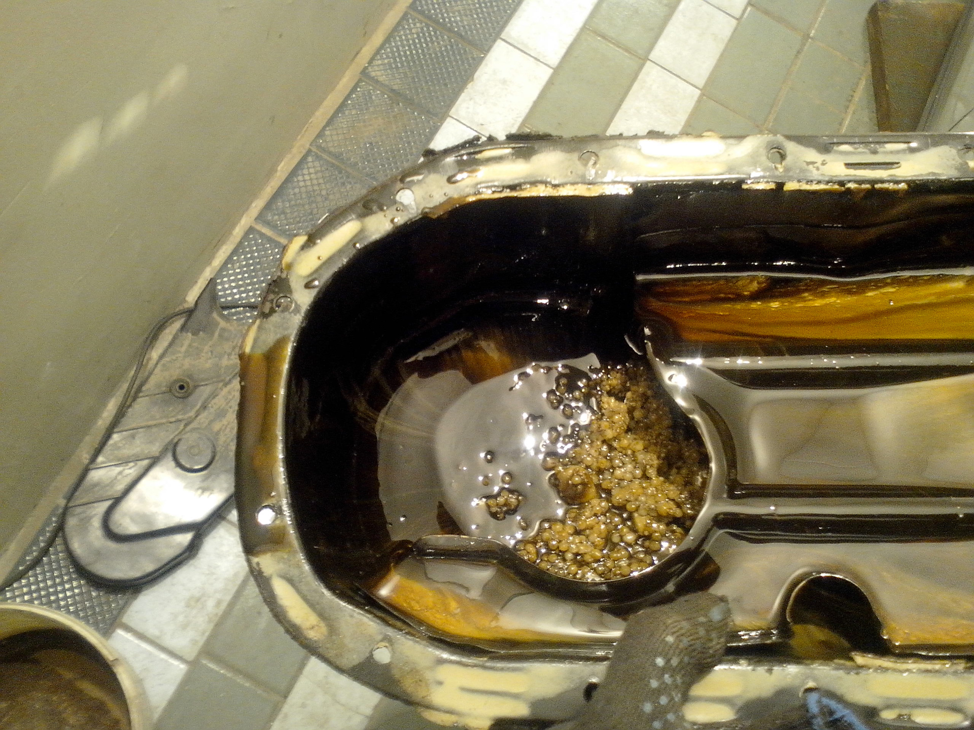

Как можете судить по профилю, у меня Калина 1.6 8 клопов. Это важно. Я езжу до работы и с работы по 3 км каждый день. Это тоже важно. Использую для приката деталей коробки и двигла ER. Важно тоже.
Позавчера вечером иду на стоянку ехать домой. Температура за бортом минус 12-14. Холодно. Сажусь в Калину, завожу. ДХО не горят. Смотрю — лампа давления масла не погасла. Опа! Ват-чего-то-там-про-фак?!
Думаю "Блин, система поджига ДХО сбивает датчик давления масла!" и "Масло ушло!".
Смотрю проводку — все ок. Смотрю уровень масла — ок,
WTF растёт. Непонятка полная. Значит, накрылся датчик давления — думаю я. Фигня.
Попрыгав-позаводив-поглушив решаю-таки ехать до дому. 3 км, холодно, что ноги уже не чувствую. Еду. Но предварительно забежал в ларек и купил 1 л п/с. И залил ее в движок. Уровень поднялся почти на весь поддон.
Доехал.
Утром купил датчик, банку масла, фильтр. Датчик поставил. Эффекта — ноль. Позвонил по знакомым, говорят — надо мерять давление реальное. Манометром. Обзвонил знакомых, нашел манометр, договорился на вечер мерять.
Но тут я думаю — фиг ли? Я гений или нет, в конце концов?! Я же могу придумать, как проверить датчик — работает он или нет?!
Подумал.
Могу!
Поставил на запись видео на приборке смартфон, а сам, подключив датчик давления масла в цепь, стал тыкать в него гвоздиком, отжимая мембрану. Потом просмотрел видео. Лампа моргает на приборке. Значит — цепь, приборка и датчик исправные.
Следовательно — пипец. Маслонасос. Приехали.
Сходил к "быкам", купил маслонасос (2160р), прокладки, колечки. Узнал сколько стоит в "моем" сервисе установка маслонасоса. 2600 руб. Попадос.
Ладно. Но сначала сбегал к компу и почитал в инете про проблему.
Читания обнадежили — оказывается, что именно на 211114 движке (1.6 8 клопов с катализатором) есть фигня замерзания конденсата при частых коротких поездках на слабо прогретых двигателях в поддоне и маслоприемнике. И эта фигня признана официалами! Немного отлегло.
Договорился со знакомым о буксировке на цугундере. Доехали до сервиса. Закатили, рассказал мастеру о предположениях, вычитанных в инете про 8 клоповые движки о замерзании маслоприемника. Ибо говорить о кончине маслонасоса на движке 211114 как-то так преждевременно по-моему. Ибо все в хорошем состоянии. Да и лампа загорелась резко, без морганий.
Мастер посмеялся, типа ни разу не видел.

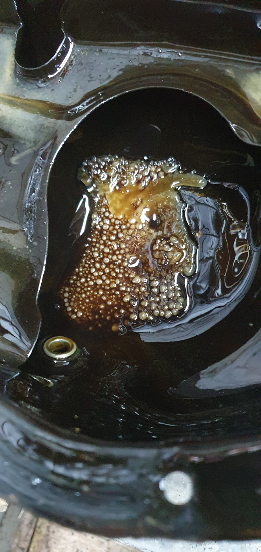

Вскрыли. Все отвинтилось, но прокладка поддона закостенела намертво. Отбивали. То есть движок не вскрывали ни разу. Хороший знак. Масло слили — вполне себе густое, но много мути. Муть — это металл от работы ER, я так думаю.
Короче.

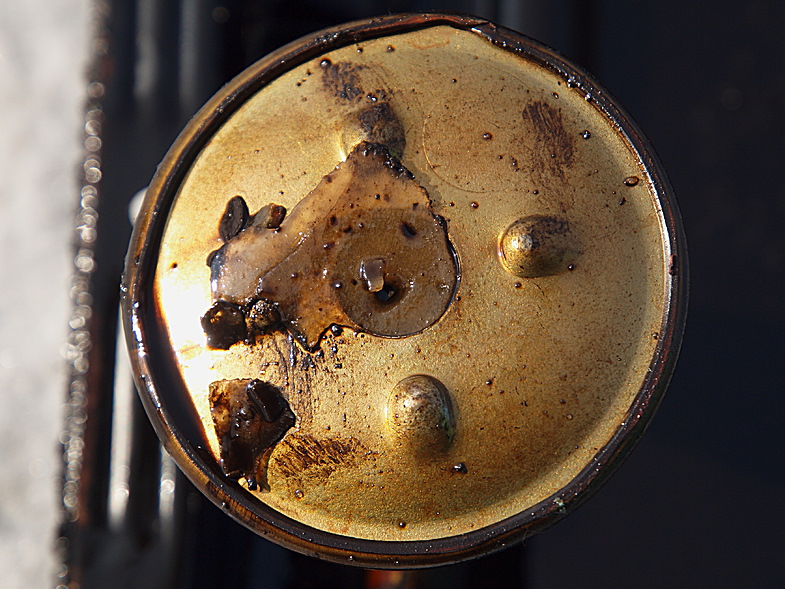

Причина — замерз конденсат в маслоприемнике! И слой льда в картере в 1 см!
Промыли, прочистили, растопили. Прожгли маслоприемник горелкой. Поставили новые колечки и прокладки.
Теперь мысли о том, что задрал коленвал или нет? Осмотрели визуально, прикинули, подумали.
Завели. Лампа тухла уже на прокруте, зажигалась через 3-4 секунды после глушения, гасла на 2-3 секунде заводки. В-общем, все как и полагается.
С души камень упал.
Вместо 5500 руб или возможной капиталке на 15 тыр отделался суммой в 1200 руб. 1000 — работа, 120 — датчик, 180 — колечки всякие и прокладки. Ну и масло с фильтром заменил 800 руб. Все равно менять надо было. Но — раньше!

Все проблема решена, отсутствие давления из-за скопившегося льда на дне картера, перекрывшим доступ масла к маслоприемнику, снял, почистил, собрал, залил, поехал, хорошо, хоть движок не накрылся!всем удачи…полезные были комментарии именно по этой проблеме, поэтому я здесь;)😀

Надо снимать поддон и убирать лёд с маслоприемника. Как и я. От смены масла ничего не будет. Там остаток воды большой.

а корень зла это патрубок вентиляции картера. Дважды попал в такую же канитель. При снятом поддоне обратил внимание что в яму с движка капает вода, сразу понял откуда это патрубок сапуна. Когда я его снял то охренел, он внутри был полный льда. Когда патрубок у печки прогрел вышло грам 150 воды, вот она то и стекала в поддон пока не забила м\приемник. Ради эксперимента сместил точку росы патрубка, надев на него утеплитель труб (типа шумки) и реально забыл про эту беду. Вот такая икорка была в поддоне, половина с маслом в тазик вылилась.
то есть надо тупо утеплить этот патрубок, так?
выходит так. Сместить точку россы, чтобы внутри патрубка на стенках не образовывался конденсат. Стенки патрубка остывают гораздо быстрей чем все еще отдающее тепло масло, отсюда наростание льда.
