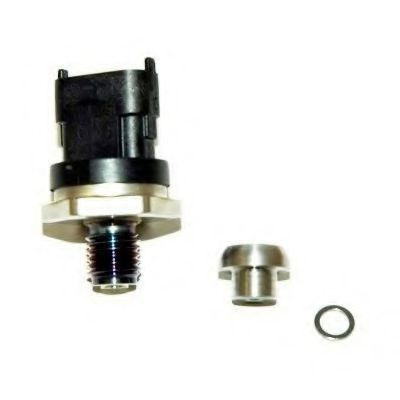

Еще в мурманске заметил запах саляры в салоне, закинул капот, визуально все шланги были на своём месте, ну пожал плечами. На ходах запаха не было, видимо раздувало, стоило встать на светофоре запах появлялся. Дорога была дальней, делать было нечего, начал считать расход по км и стрелке и сравнивать с бк, не сходится — ну точно сопливит где-то, лишь бы доехать, дома разберусь. Упустим пару приключений, и перейдём к проблеме по факту: уже у себя в городе заехал в сервис к товарищам, течь была найдена ( соединение каман рэйла и топливного регулятора, капало на глазах на башку), скинули впуск, открутили регулятор, никакой шайбы ( №22 в каталоге ) не было, только герметик. Ну вроде пронесло, подбираем на коленках медную шайбу, притягиваем регулятор, газуем — не капает, ок, собираем. След день до вечера передвижения ок, специально весь вечер поколесил чтобы по стрелке 10 литров пропалить с бк, сходится. Потом решил немного понажимать педаль газа посерьёзнёё, почти сразу появился запах саляры, ясно всё:) двинул уже в свой гараж, течь радикально увеличилась и 5км мне обошлись 15 литрами саляры на асфальт:)
Ну решил поискать рэйл с регулятором вместе ( на разборке, девственный ), впринципе нашёл, но когда снял свой понял, что шанс убить соединение там минимален ( рэйл чугунный, видимо конкретно наша выбранная "из того что было" шайба не панацея ), сегодня шайба оригинальная по каталогу придёт, дилема лишь в следующих действиях: шайбу орига и собирать обратно или рэйл с разборки?) не охота лишний раз впуск снимать\одевать, поливать солярой район, у меня уже одежды не пахнущей салярой не осталось.

после расследования в комментариях, поставил рэйл в сборе с регулятором с разборки ( без следов вмешательств, регулятор оригинал бош, в моём текущем рэйле был китай), всё сухо, полёт нормальный.

Там на датчике маленькая стальная шайба прямо на кончике, закручивать надо не особо сильно, отдельно есть или нет не могу сказать . но с новым датчиком идет точно
вот это дельная инфа, в каталоге как я понял её тоже нету?
в каталоге уж совсем схематично изображено, а по факту совсем по другому
я так понял это колечко в монтажном комплекте под номером 27, если приглядеться, там есть нечто похожее под букво "С"

вот в таком виде регулятор приходит?
вот только хотел прикрепить это изображение, да вот именно эта комплектность F00R002914
думаю вопрос закрыт, кроме герметика ничего у меня там не было, спасибо большое!
да не за что, оно мягкое и его очень хорошо разжимает, убеждался снимая следующий раз после установки, можно поставить б/у
его нету, надеюсь не в горшке похоронено, хотя если мягкое то перемолит:)

я колечко сажал на капельку супер клея и потом вкручивал датчик, "грибок" идущий в комплекте круглой стороной внутрь

по тису крутить момент 38нм
