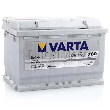

Всем добрый день.
Сегодня проверил свой аккумулятор VARTA Silver dynamic E44 577 400 078. Оказалось, что остаточная мощность 52% и как сказали до 100 он больше никогда не зарядится. Высаживал его пару тройку за две зимы, но потом ставил на зарядку прибором Бош С1. В общем, сказали менять :) Проработал всего 1.5 года. Но в самом магазине сказали, что аккум хороший и надо было ездить на проверку и зарядку к ним в мае и октябре.
Плюс думаю надо проверить у электриков может где-то что-то криво работает или не заряжается или потребляет слишком много.
Кто что думает? Если менять то на какой ? Может мощнее ? просто я думаю там есть засада по размерам и посадочному месту, какой максимум влезет.

Надо мерять ток утечки. А потом уже от этого плясать.
И как это сделать?)))
Снимаешь плюсовую клемму и в разрыв последовательно подключаешь мультиметр. Он покажет ток утечки сколько. Вот я у себя как раз собирался написать в журнале про ток утечки. И все с ним связанное.

Нашел вот такой cars-energy.ru/akkumulyat…m-ea852-obratnaya-85-800/ . По параметрам мощнее чем мой, по цене чуть дешевле. Единственный вопрос нормально ли он встанет, так как ДШВ 315-175-175. Я смерил от бачка антифриза до трубки кондера ~34 см.
Выбор неособо большой это бош S5 ну еще есть EXIDE EA770.
не скажу точно, мой 85 Ач встал как-раз…

Бинар высаживает его вот и всё, также и Эксайд высадит…
Согласен, высадит хоть что. Тогда выход иногда забирать его домой, раз в месяц. До этого как-то не парился, теперь буду внимательнее. Посмотрел размеры вашей варты 315-175-175, как вы пишите, что влез без переделок, надо брать :) мой то 77Ah 770A, ваш мощнее . Сейчас буду смотреть да закажу. Спасибо
85 Ач бери и не ошибешься точно.
если у тебя стоит Бинар и короткие поездки, надо конечно подзаряжать.
ну да, Согласен. Либо на лето к примеру вообще отключать бинар от клеммы. Я заряжаю зарядником бош С1 не знаю нормальный ли он.
