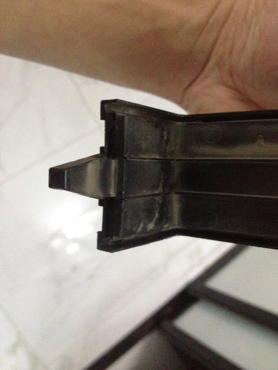

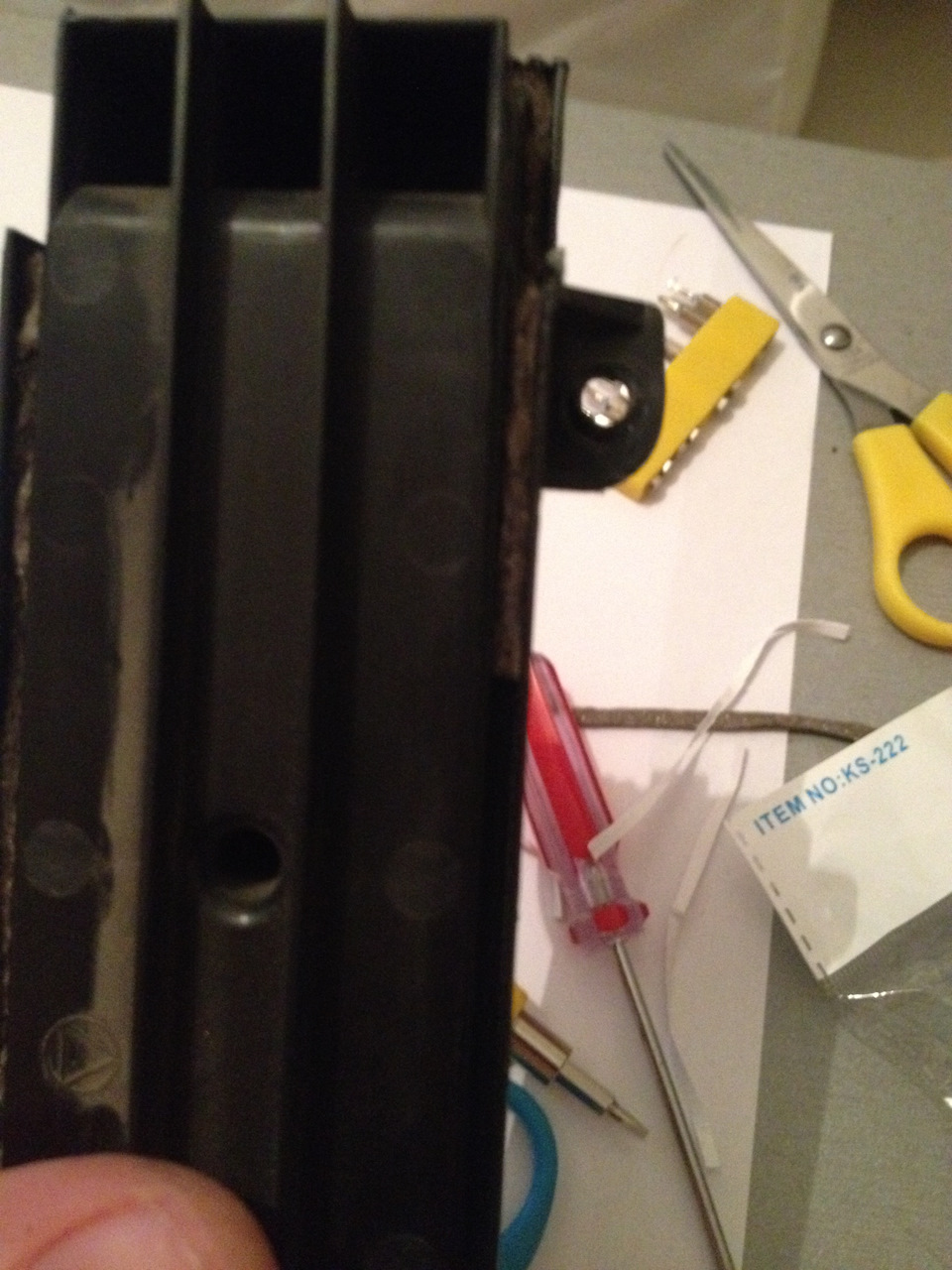

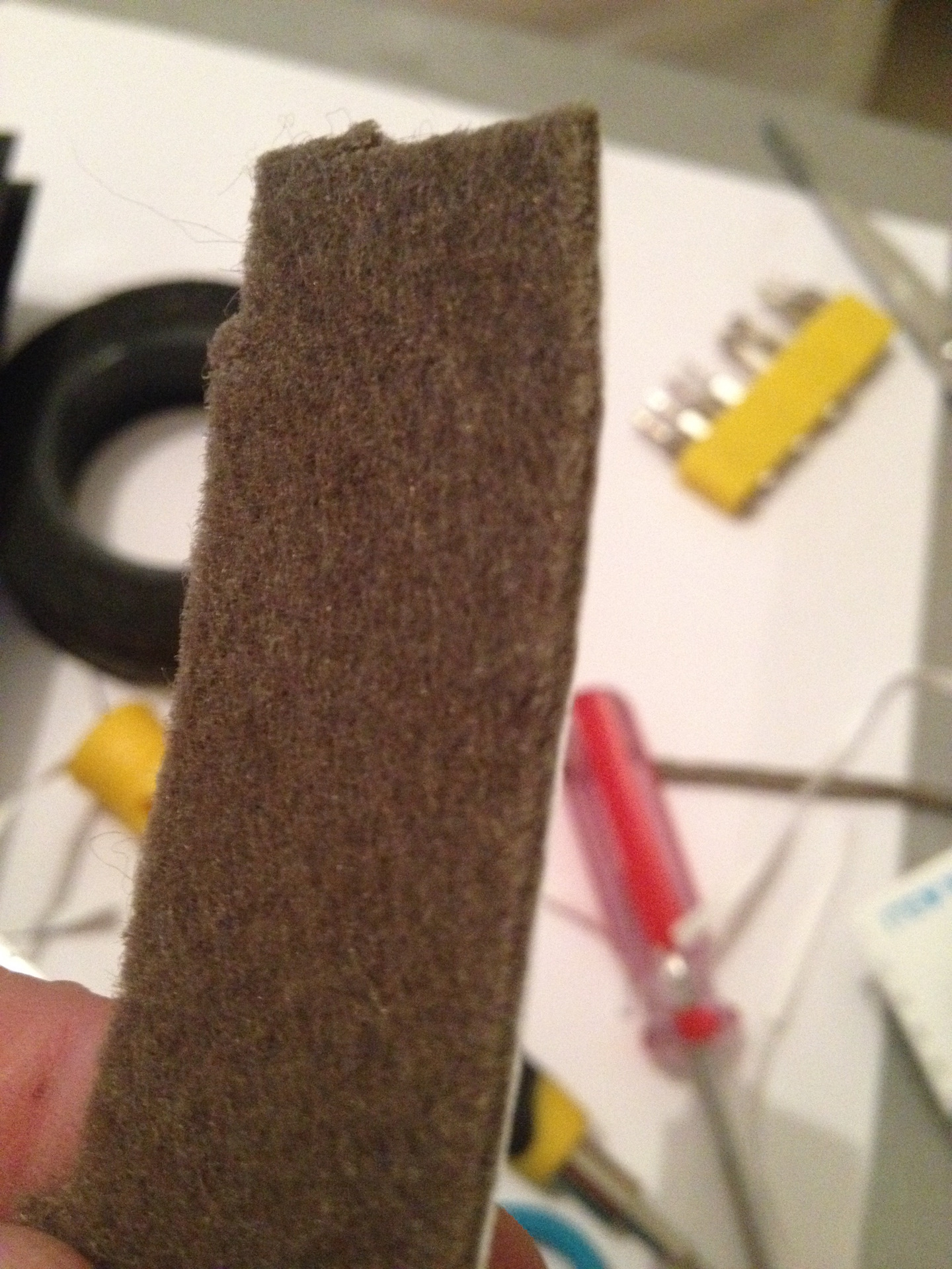

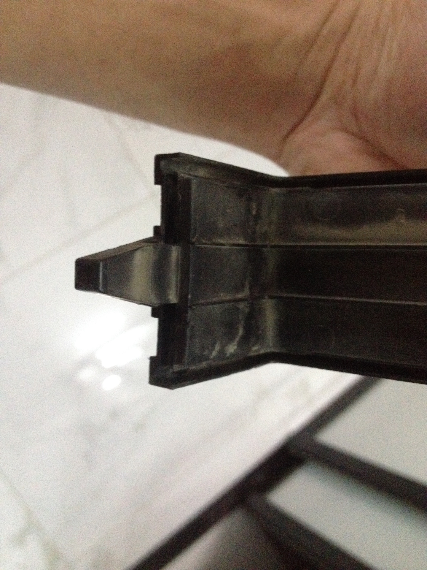

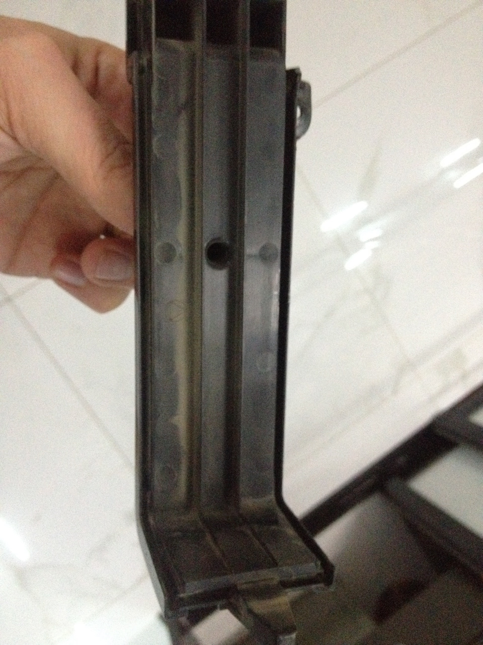

Вообщем ни для кого не новость, что климат работает шумновато и еще и появляется свист после замеры фильтра. Вооружившись отверткой и спец насадкой на нее пошел в -15 смотреть че же за фигня там происходит. Врубил климакс на тот режим, при котором свист и полез под бардачек. Шум откровенный шел с района заглушки салонного фильтра. Начинаю прижимать, шум прекращается. Короче снял пошел колхозить доп уплотнения паза. По приходу домой было понятно откуда сифонит — на внутренней части заглушки была пыль . если быть точнее сторона, которая скажем так ближе к двигателю. Под руку попала войлочная (типа) прокладка, которую собственно применяют для наклейки под ножки мебели (покупал в свое время в леруа мерлен). Нарезал узки полоски ( 2мм где то) и начала все это дело туда утрамбовывать. Сделано, пошел пробовать, поставил, шума стало меньше, но не ушел до конца, да и свист остался, снова прижимаю. Та сторона, что ближе к двигателю продолжает пропускать. Снял.дополнил эту сторону еще одним слоем. Ставлю, шум пропадает, свит нет. Начинаю прикручивать саморез…ииии ВОТ он с…СВИСТИТ САМОРЕЗ! короче дополняю все это дело резиновыми прокладками, что снаружи, что изнутри т.е. скажем так надеваю на сам саморез, вставляю в отверстие заглушки и снова надеваю на саморез. Ставлю. прикручиваю.ТИШИНА. Климат стал работать по другому, не совсем конечно тихо, но в сравнении с тем что было, процентов на 30 шум снизился! Да и еще, если кто возьмется за это не хитрое дело, верхнюю часть заглушки нужно закреплять до щелчка, ибо сразу щелчок не наблюдается, надавили и он собственно и появляется.
