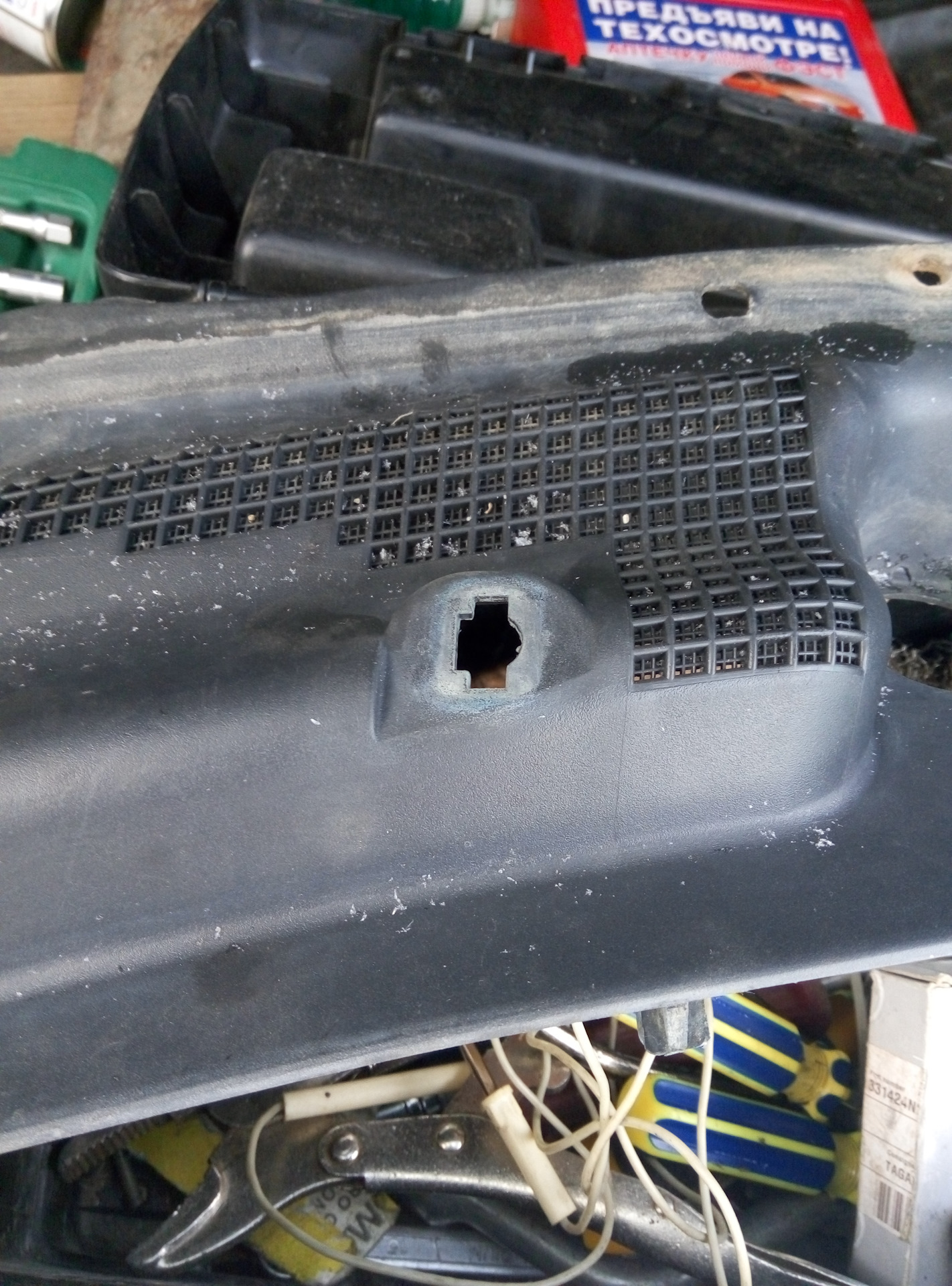

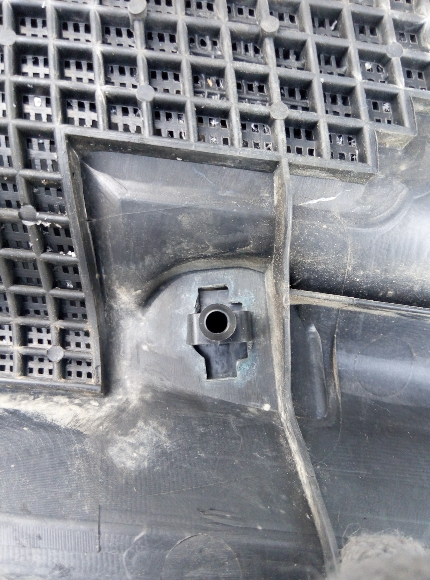

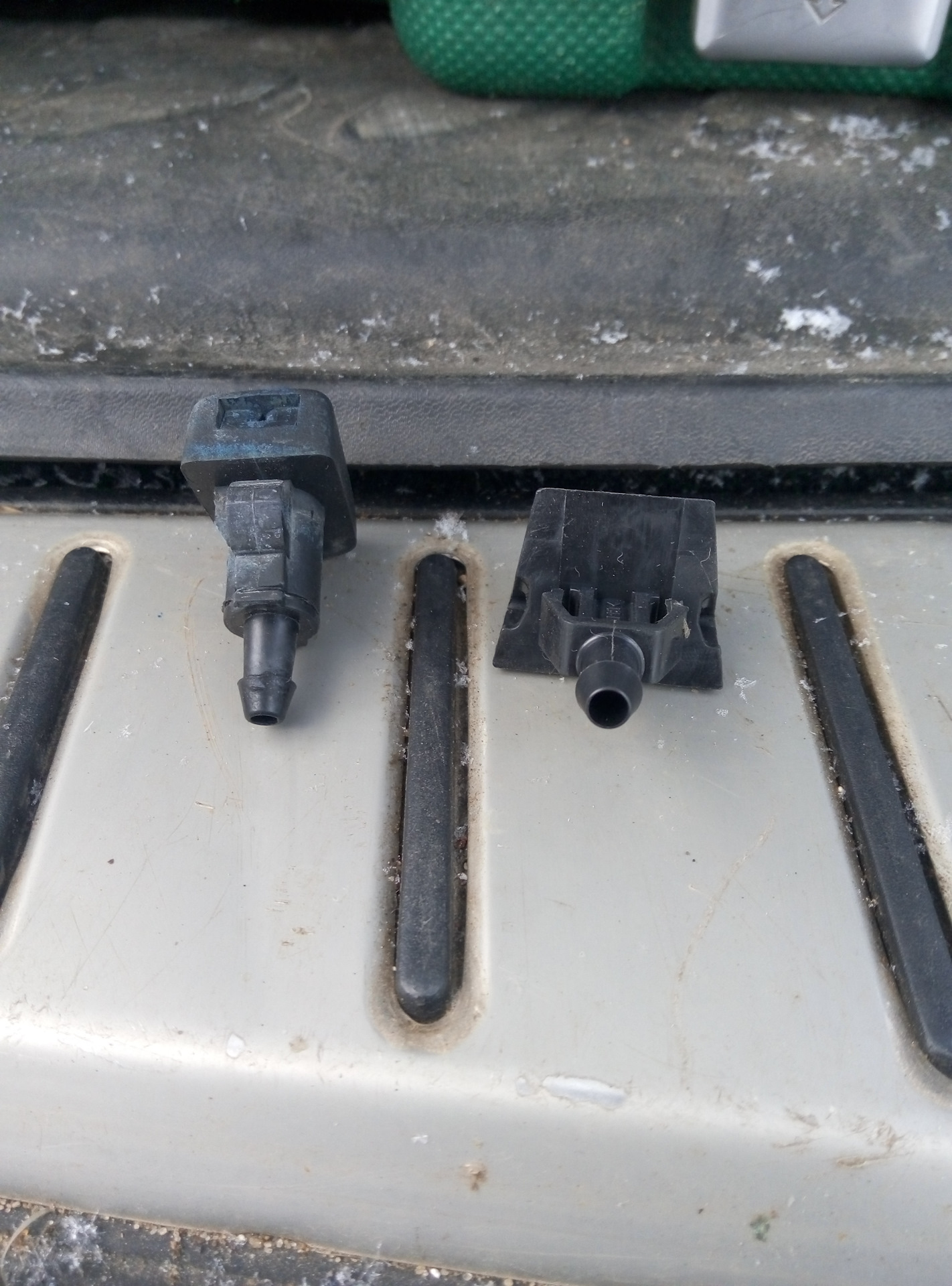

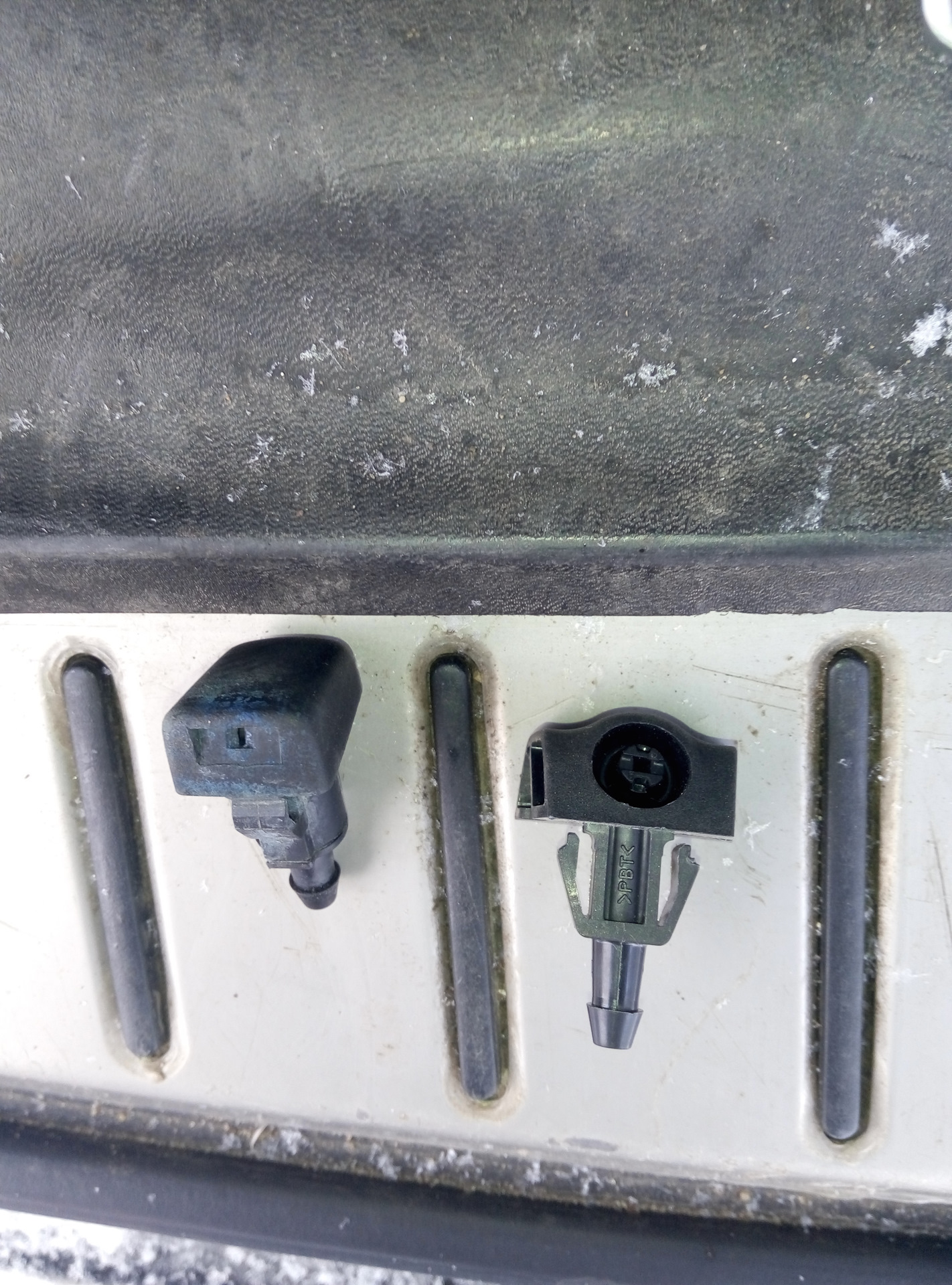

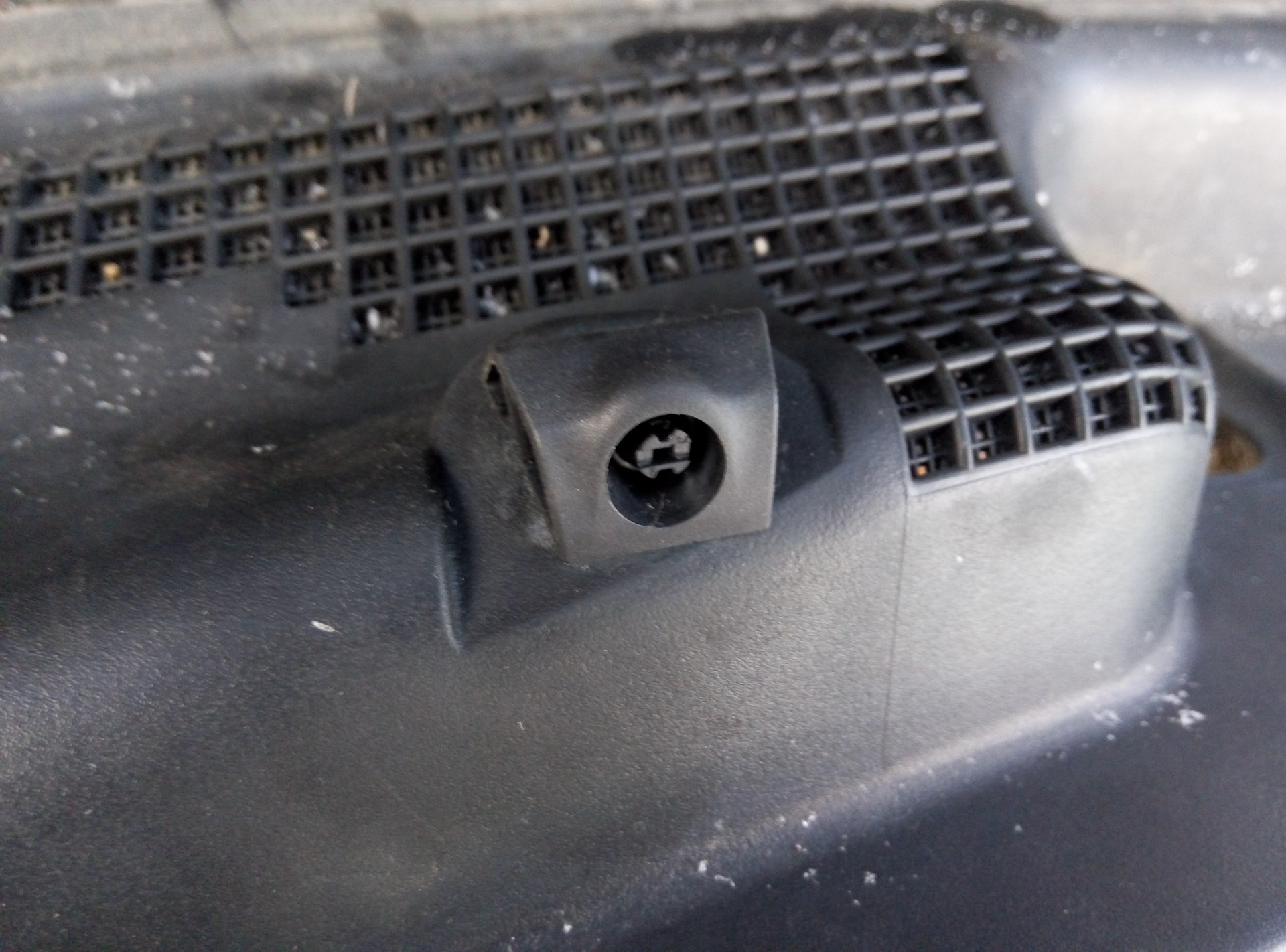

Наконец-то сдохла окончательно водительская форсунка, стала еле еле задевать край стекла. На смену ей поставил веерные форсунки от Nissan Juke 14+ года. До 14 ставились струйные форсунки. Дорабатывать ничего не пришлось. Процедура разбора простая — откручиваем дворники, снимаем резиновый уплотнитель, пистоны по краям, затем накладки лобового стекла. Старые форсунки держались на защелках, новые вставляются и проворачиваются, держатся надежно, выглядит цивильно — как не старались японские Анженеры усложнить установку — русский человек всегда найдет выход :) Сам "писун" легко настраивается в нужную сторону по принципу шарнира. Брызгает божественно, орошая все лобовое стекло :)
В видео — справа старая форсунка для сравнения.
Коды:
28932-1KA0B правая
28931-1KA0B левая

да, заливают как надо теперь)
защелки подпилил? в цене разница в 50р в пользу оригинальных.
нет, я проставочку 3мм вклеил, защелка защелкнулась — все ок.

Оригинал — веерная, но не настраиваемая — брызгает постоянно вниз стекла(на видео правая — мурановская веерная) из-за этого приходится тратить больше омывайки. Форсунки под капотом не видно вообще, на внешний вид ровно ;)

Хорошо, что "писун" настраивается в нужную сторону! :-)
