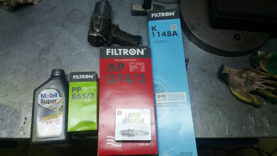

После покупки машины произвел замену всех фильтров, свечей и моторного масла.
Фильтра и свечи были в ужасном состоянии.
А так же полностью затонировал, так как машина была "Аквариум" (последнее фото) :)
Свечи:NGK iridium .
Артикул:4477
Масло:MOBIL Super 3000 5W40
Расходники брал : FILTRON. Очень доволен качеством и ценой.
Ниже артикулы фильтров, может надо будет кому;
AP0743 FILTRON
Фильтр воздушный
K1148A FILTRON
Фильтр салонный
PP8653 FILTRON
Фильтр топливный
Запчасти на фото: 817009
Запчасти на фото: 409013
