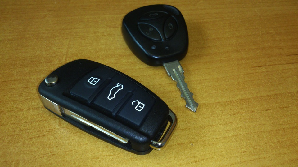

Ключ от ауди))
Пульт дистанционного управления выкидной Калина Калина-2 Приора Приора-2 Датсун Гранта Шеви-Нива с лезвием и чипом(Ауди стиль) Оригинал 433MHZ код 34/8 Кроме Ларгуса и Весты

1 фотка моя, остальные с интернета.
Удобен и качественен))

А хром из пластика или метал?
Метал, ключ не облез
Спасибо, будем искать)
Где заказывал?
На местный рынок приехал и купил
Это весь текст или ещё дочитать где можно)))
Если активно поискать)))
В чем его смысл? Он размером как и стандартный
чуть больше, на стандартном треснула плата где кнопки, я поменял на выкидной который дешевле и качественней стандартного
Стандарный стоит больше 2 р ?
да
