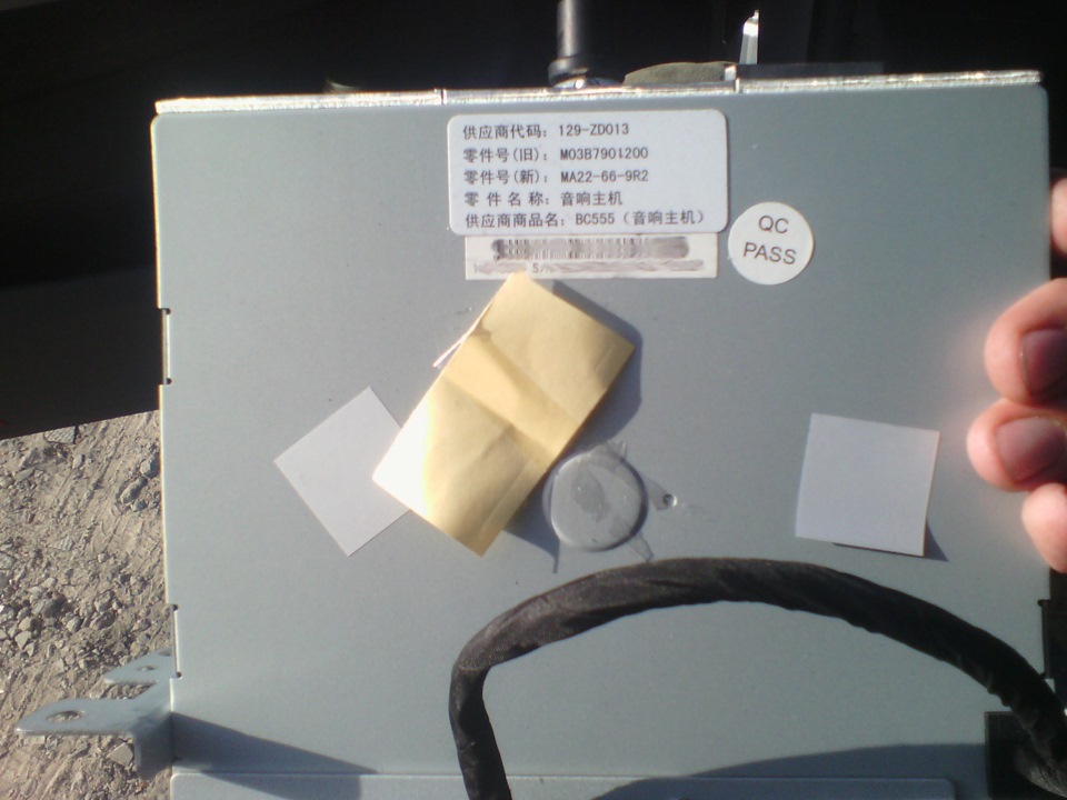

Штатная голова спрятана под накладкой с кнопками управления и дисплеем. Он закреплен на клипсах, чтобы снять нужно отжать защелку в нижней части панели по центру.
На первом фото виден кабель, выходящий из головы, он и подключается к панели с кнопками и экраном. Отсюда можно сделать вывод — нельзя просто взять и заменить магнитолу :( останемся без климата(без индикации его работы).
Сама штатная голова 1DIN.

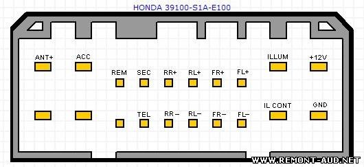

Провода, подключаемые в разъемы магнитолы имеют только цветовую маркировку и узнать какой для чего, за здорово живешь, не получится.
Погуглив и пояндексив нашел распиновку внешне похожего разъма от штатной магнитолы… HONDA! O_O
Мне кажется это ОНО, как выпадет время проверю по штырькам для динамиков, замерю сопротивление и если оно будет близко к сопротовлению динов, то значит распиновка хондовская.

Наверное линия данных, для отображения состояния климата. Но точно не скажу, моих знаний тут не хватает.
А три без названия как думаешь на что идут? магнитолку на андройде нашёл только климат не отображается и кнопки на руле не пашут((((
