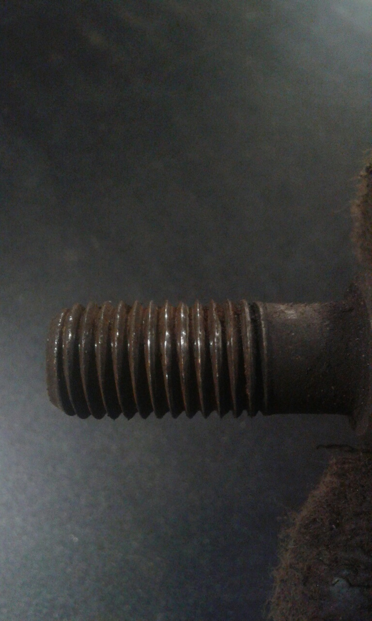

Вчера вечером решил поменять передние тормозные колодки т.к. износ был уже на грани фола. Загнал к себе в гараж мурзика своего ненаглядного, ну и начинаю естественно со снятия колес, пока колеса не вывешаны надо ослабить болты, беру голову на 17, вороток — Поехали!
Тут самое интересное, оп а он не хочет, первая мысль — когда я так сильно затянул? и зачем? АААА точно я ж с момента переобувки на зиму колес не снимал — ну шиномонтажник 100% пистолетом покрутил. Удлинил вороток на такой же вороток — нивкакую! Сходил за трубой (удлинителем) метровой, и только тогда и только рывком с резким щелчком срываю наконец первый болт, остальные 4 и 5 на другом колесе аналогично.

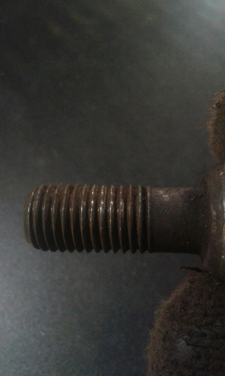

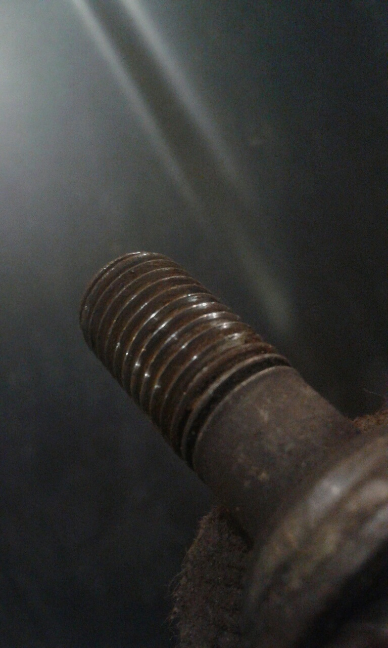

Поднимаю машину, снимаю колеса, смотрю на болты… а там… у меня были все эмоции и злость и слезы.
3 следующих фото не полностью описывают суть моей печали.
Решил поделиться с вами друзья, записал 2 видео со всеми подробностями. Это мой первый опыт в режиссуре — не судите строго.
Что в итоге:
Благодаря стараниям шиномонтажника, который о моментах затяжки наверно и не слышал никогда, а всегда закручивал все до последнего.
В итоге я попадаю на 20 колесных болтов, 4 ступицы и 4 ступичных подшипника, еще пара гаек и наверно пару плавающих сайлентблока. Хорошо что потерпеть может (мурзик всегда терпит).
А ведь это еще и потенциально опасно, когда болт находится под таким напряжением он может и лопнуть на какой-нибудь колдобине, а остальные так же затянутые получат еще больше нагрузку и это вырвет к чертям.
Я думаю что этот парень думал совершенно наоборот — закручу покрепче понадежней будет…
