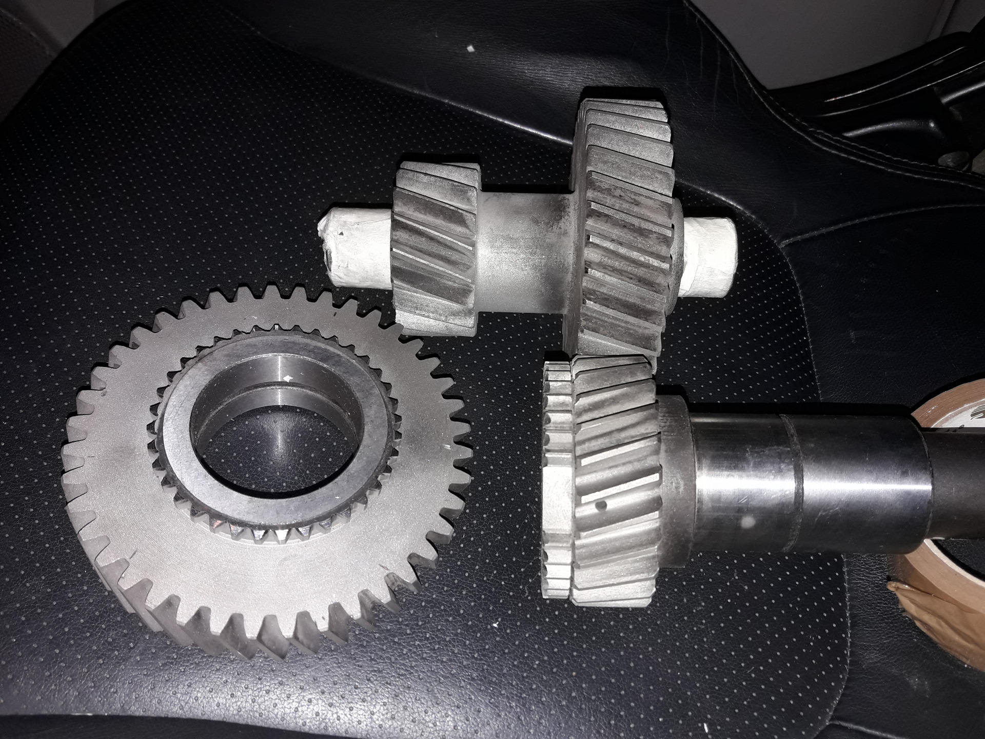

Вот пошла уже вторая неделя как я катаюсь с новой понижайкой в раздатке . Что есть сказать: в гражданском использовании ничего не поменялось абсолютно, ни посторонних звуков, ни дополнительных вибраций нет.
В режиме пониженной передачи появился, ненавязчивый звук, напоминающий звук при движении задним ходом на ВАЗ-е.))) Включаю понижайку при каждой возможности)))
Тяги добавилось ощутимо, пока не заснял вторую часть видео о сравнении стока и 3.15, но могу рассказать так, в подъем в многоэтажном гараже, где на стоке машина поднималась на 1 пониженной с оборотами 900 об /мин, с 3.15 машина ехала на 1 пониженной на холостых и в какой-то момент попыталась перейти на 2-ю))) Вообще если не ограничивать селектором 1 пониженную, машина практически всегда врубает сразу 2-ю.
Зрелищного ничего пока снять не могу, нет условий, которые ясно бы давали показать превосходство или необходимость КИТ-а, нет еще пока мокрого снега, который нужно утаптывать, и нет уже пней и камней, по которым нужно скакать предельно медленно. Но все доступные нам блага бездорожья дали понять, что машина едет значительно легче и тягу двигателя теперь дозировать так же хначительно легче, что позволяет двигаться в раскачку без значительной пробуксовки колес. Короче пока балдею, тесты продолжаются…
Все снятое в ролике ехалось с неработающей блокировкой и с неработающим спидометром, даю обещание, в скором времени все починю)))

Для того чтоб поставить 35 колеса, что нужно сделать ? И 37 ? Спасибо
Так универсального рецепта нет. Но у меня лифт подвески 4-5 см. Бодик 4 см и подрезаные передние арки. Пары в редукторах 4.636.
37 пока не поставил, но пары поменяю на 4.9 и арки передние опять резать, задние не знаю, возможно тоже нужно будет покромсать.
Понял . Спасибо . Нормально машина переносит 35 колеса?
Вполне. За 3 года особо ничего не ломалось, только в эту зиму умерли передние аммортизаторы, но это скорее всего из за езды в -52.
