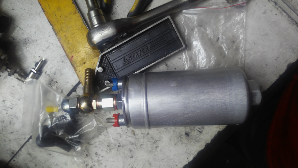

Итак приобретён Эл. насос на алиекспрессе E85 НОВЫЙ СИНИЙ 044 ВЫСОКАЯ ПРОИЗВОДИТЕЛЬНОСТЬ ТОПЛИВНОГО НАСОСА ВЫСОКОГО ДАВЛЕНИЯ 0580254044 ВНЕШНИЙ 300LPH ТОПЛИВНЫЙ НАСОС 0580 254 044
www.aliexpress.com/item/3…34023617/32634023617.html
(from AliExpress Android)

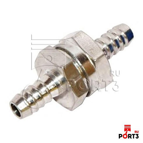

Так же приобретены шланги высокого давления и клапан Meat&Doria 9042.
Приступаем

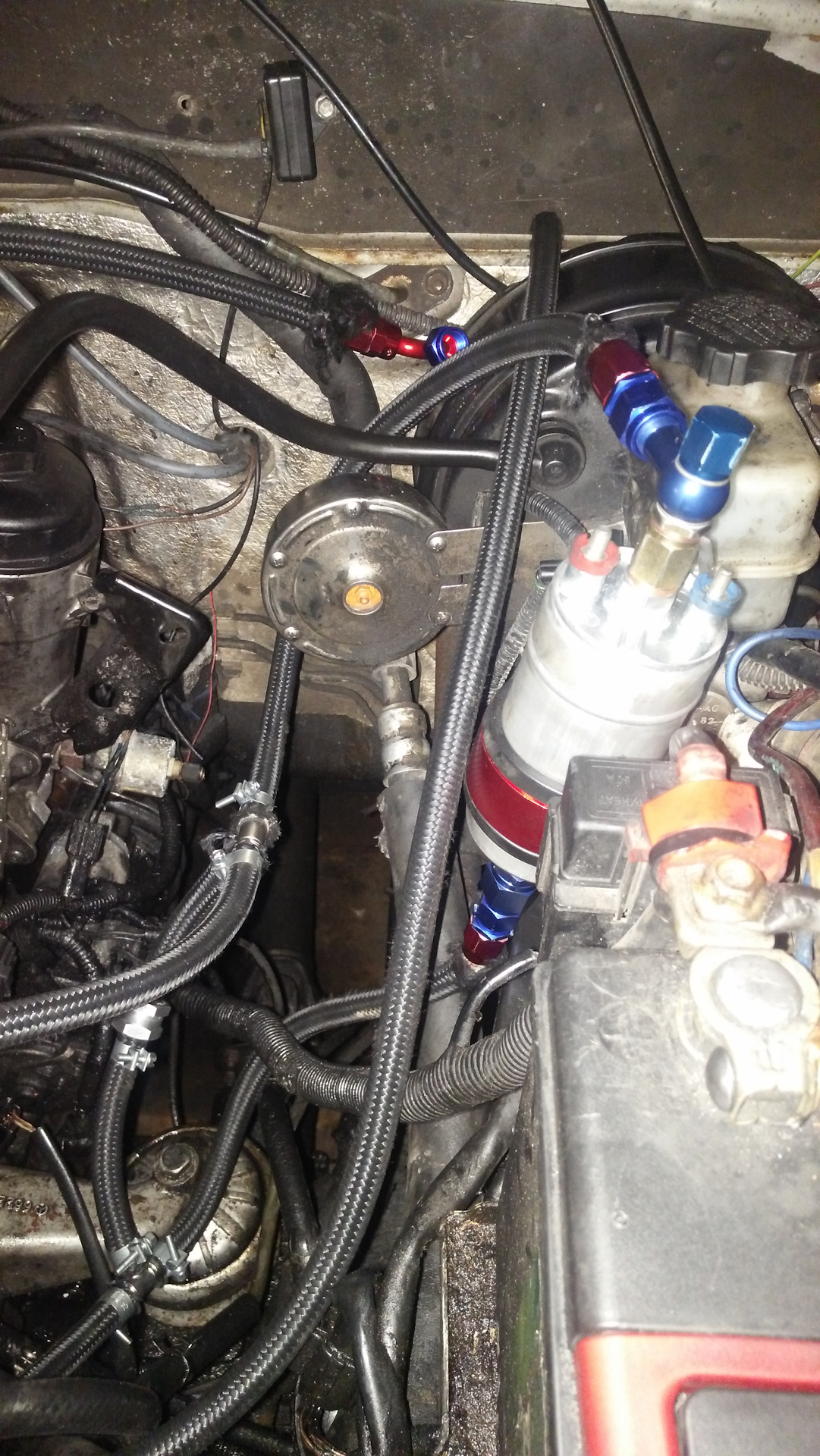

1. Насос бош044 шлангами подсоединяем через тройники параллелим обратным клапаном. Для чего клапан?! Это в случае если Эл. Насос накрылся и обратный клапан пропускает соляру.
2. Тут возможностей много. Можно Эл. насос поставить перед подкачивающим(тнвд), можно около бака. Я поставил после топливного фильтра перед ТНВД. Это приблуда под капотом.
3. Электрику подсоединил через реле и кнопку.

1. На холостых идет маленький разколбас. Оказывается так: Эл. насос и подкачивающий родной(тнвд) стали между собой противостоять. Так же греется сильно Эл. насос.
2. Стоит такой шум от Эл. насоса, в салоне как будто над тобой Боинг летит. Утомляет.

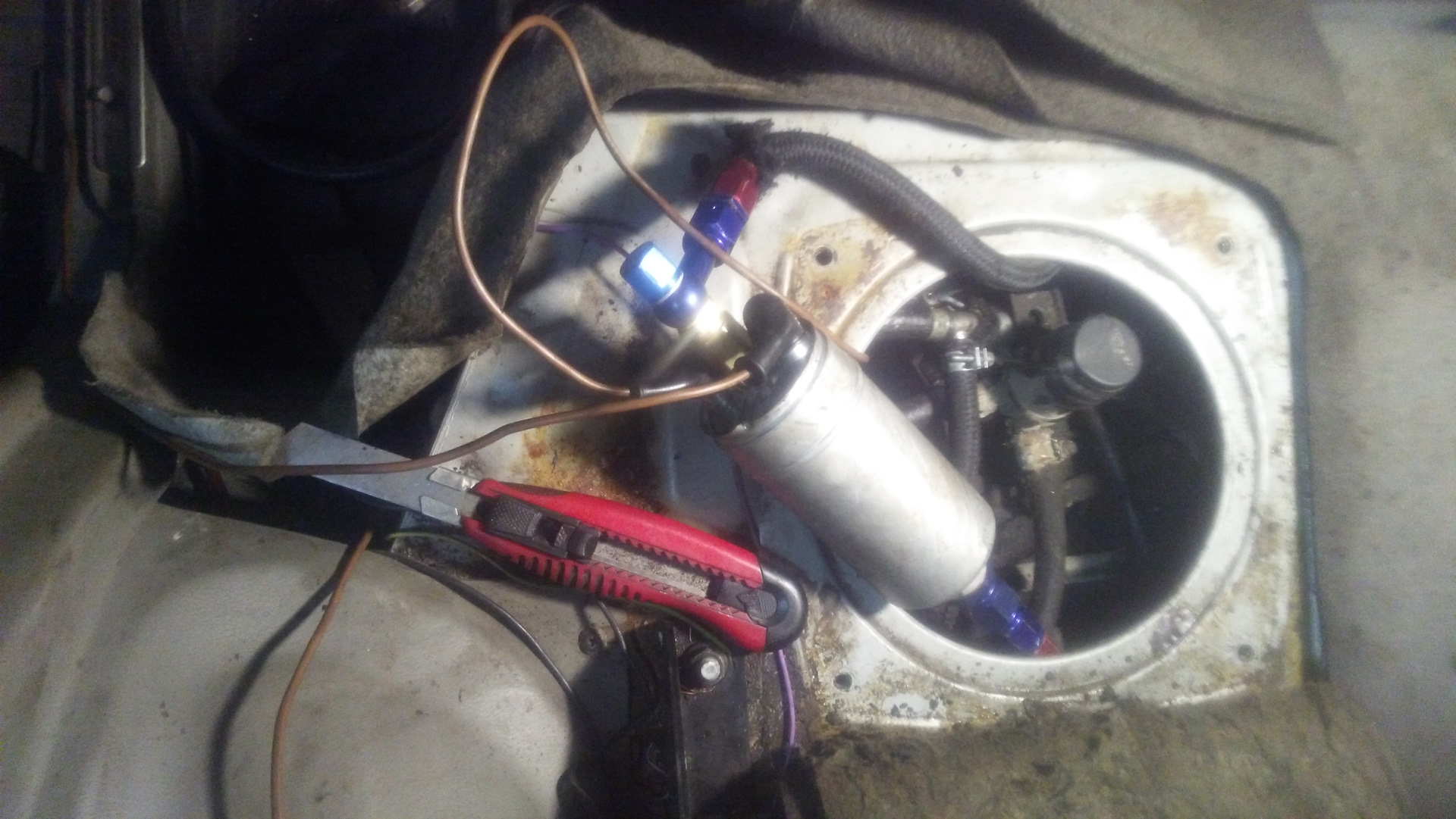

1. Удалив Эл. насос в подкапотном пространстве. Перенес ближе к баку.

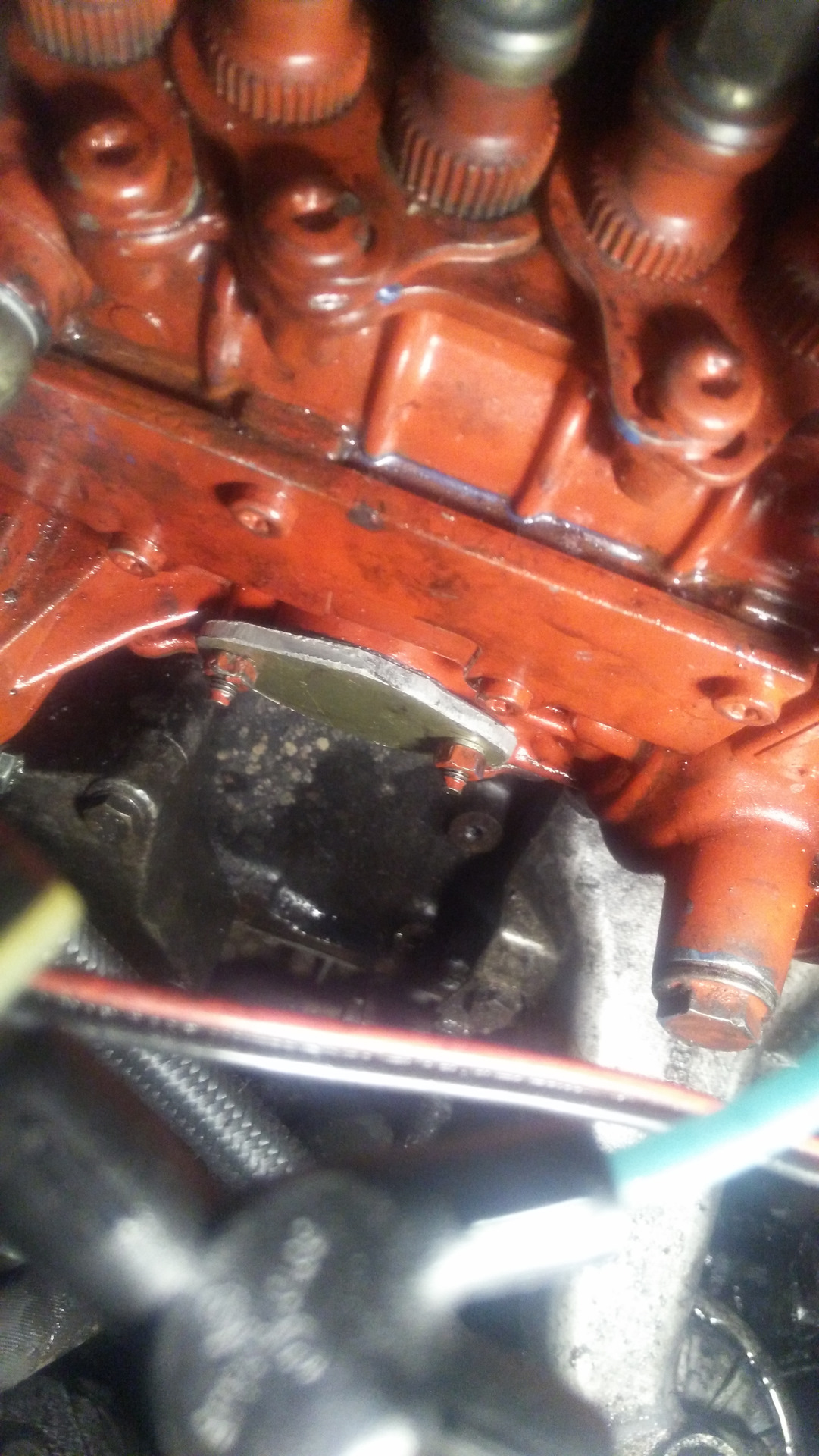

2. Изготовил заглушку вместо подкачивающего насоса ТНВД. Закрыл.
3. Привел порядок шланги.
В итоге: Еще лучше стало, много положительного получил(опыт). После морозной ночи завожу, мотор работает как бензинка и нету дизельного рокота.

Нам нужен от 1 и до 3 бара. Бош 044 как раз имеет клапан, который может менять давление и это приказывает РДТ, об этом напишу в следующей блоге
С чего этот насос МОЙ? Он такой же мой как и твой!) И он не штаеир а бош, я же выше артикул указал. А насос этот расчитывался с заделом на будушие движки на базе штаеира 5, 5, 6, цилиндровые, но после окончания лицензии, продлевать газ ее не стал, рассея. Накачать может до 5 кг клапан не встроен, он отдельно.
В гугле почитал. Пишут максимум 2,5 бара. Маловато.
Да и клапан нужен, это важно
А вот и клапан.
