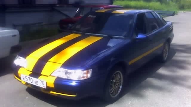

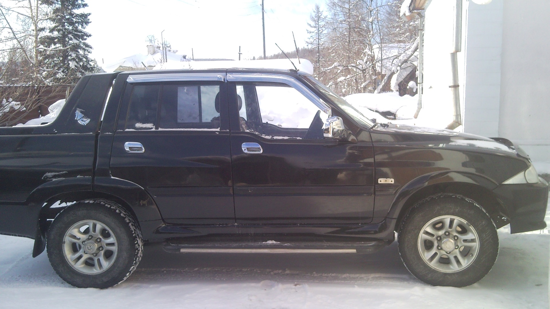

Так вот ездить на Дэу уже честно говоря поднадоело и очень хотелось новенькую машину. Под конец года на работе получил неплохой по тогдашним меркам бонус в размере 150 тыс руб)) тут то и засвербило) Жил я тогда в Якутии, в славном, маленьком городе Алдан. особо выбирать было не из чего, да и рынок там строился тогда на 20-30 машинах напечатанных объявлениями в местной газетке!) и тут один знакомый случайно упомянул о продающемся муссо-пикапе. я как то и не думал о дизеле.хотелось какой нибудь хонда — инспаер или марк2 в общем пацанский праворуль! а тут дизель да еще как у отца. На тот момент я знал про мусика все. Так сложилось, что отец с детства таскал меня в гараж, я помню как засыпал в кабине его первого уазика с игрушечной машинкой в руках, пока папа колупался у него под капотом! ну а мусик выпал на мою юность и все ремонты мы всегда делали сами, от простых до самых сложных. Привода, шприцевание карданов, развалившейся подшипник в переднем мосту, переварка штатного бака на огромный стальной! ремонт раздатки с заменой цепи, замена сцепления с корзиной, колодки, масло, помпа, вакуумная система, аморты, эксплуатация дизеля в условиях холодной Якутии. в общем все что только можно было знать о муссо, я все знал!) но никогда не думал, что вот именно он мне нужен) а тут такой вариант. ну говорю, поехали посмотрим! кента в охапку — погнали!) это был черный Sang Yong Musso Sports 2004 года выпуска, 2,9TD, на автомате, с пробегом под 100тку, изрядно подзатасканый, пикап без кунга- который уже куда то продали) завели, услышал знакомое урчание. при том мягче чем на нашем. чета в груди ёкнуло)). ведь это тот самый надежный и не прихотливый танк и в ресталинговом кузове, он еще и турбовый подумал я! когда поехал на нем прокатиться, сразу сказал ему, быть тебе моим — носорог! и похлопал его по дружески по панели)
Потом началось, оформление кредита(+160 тыс), регистрация на себя. и вот я уже перегоняю его домой на летней резине, глубокой зимой, крадясь по улицам) полная голова планов… и пьянящее ощущение что у меня теперь тоже есть танчик!) высоко сижу-далеко гляжу) да еще и турбо!) единственное что меня на тот момент смущало это была АКПП, все что я на тот момент знал о них, это то что в городе их никто не делает, а все знакомые говорили, что они не ремонтируются!)) и я сам в АКПП тоже ни бум-бум. от этих мыслей было немного страшно, но зная что мусик это сам эталон надежности, я успокаивал себя что ничего с ним не случится!)
Зиму он у меня простоял у родителей во дворе. Теплого гаража у меня не было, а кто знает в Якутии машина простоявшая ночь на -35-40 градусах уже врятли заведется. или нужно было оочень много усилий для этого! ну а так как я жил в 3 минутах ходьбы от работы, он мне в принципе и не нужен был.
Кто бы знал, как я ждал эту долгожданную и без того затяжную весну!) с приходом оттепелей, я плотно занялся машинкой. Естественно вкруг все масла, которых не мало. Полная химчистка салона с разбором салона. Все делал своими руками, как и всегда. Потом вибро-шумоизоляция дверей с установкой акустики и новой головы, должен сказать, что у меня вообще в нем никакой не было) Сам сконструировал ящик для саба за задние сидение. Установил камеру заднего вида. Сигнализацию с автозапуском и турботаймером. Естественно подъем торсионов и установка УАЗовских пружин с проставками. Сам выточил подобие Омских хабов с установкой на штатную крышку, чистка впускного коллектора с глушением ЕГРа. Вроде все поделал! осталось только ездить!)
Катал я своего носорога с радостью при любом удобном случае) и по городу и в трассу!) к стати должен его похвалить, на нем у меня получалось чуть больше 7ми литров на 100км. трассы, на нынешнем так не получается. Так мы с ним и жили и радовались жизни!) Тут случилась у меня свадьба по осени, ну и в качестве свадебного путешествия мы с женой выбрали путешествие на муссо в приморье к морю около 3 тыс км пути от нас в одну сторону. Должен признаться, я очень люблю именно авто-путешествия, чувствую независимость. да и просто, люблю дорогу. Собрали вещички. Так как кунг отсутствовал, я сделал из фанеры ящик в кузов, чтоб хоть как то скрыть часть вещей которые не влезли в салон от пыли и дождя. Все прекрасно, старт рано утром, солнце поднимаясь над горизонтом светило прямо в глаза и мы мчались по трассе громко слушая музыку, счастливые и довольные)

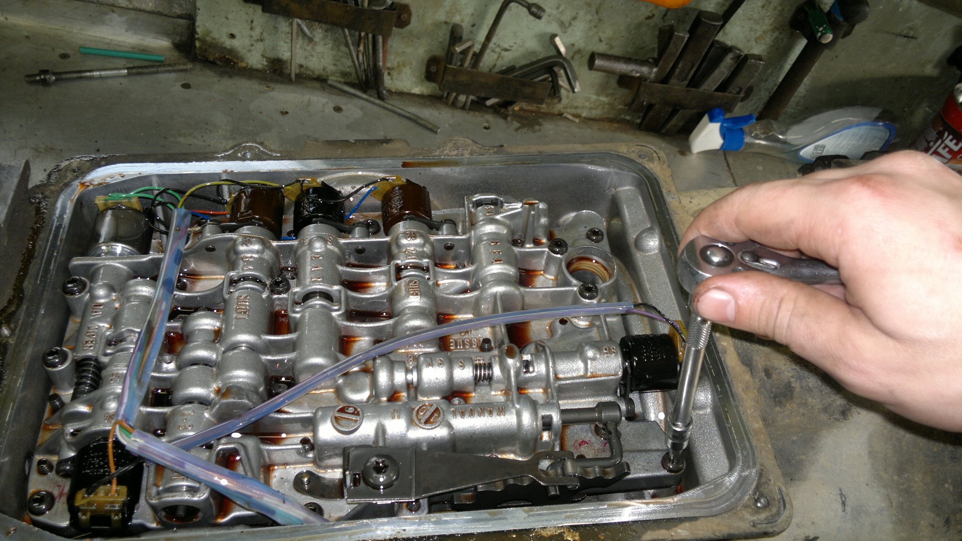

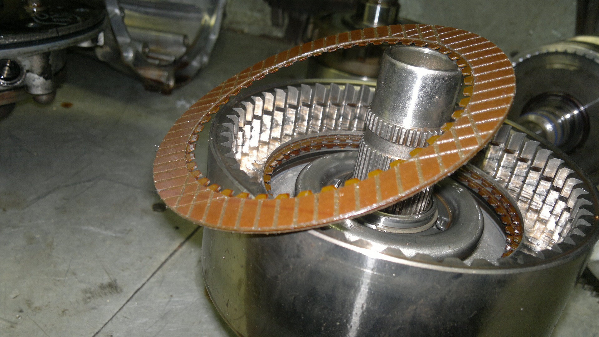

Так я начал свое изучение АКПП! накурился форумов. скачал в сети подробную инструкцию по ремонту BTRa-74. Снял коробку. разобрал ее до винтика, по гидросхеме определил где там и чего) но каково было мое удивление, что задний пакет фрикционов был абсолютно живой! как и все остальные. вот так задача. коробка внутри как новая. единственное были стерты втулки в которые заходит вал на котором ходит задний фрикцион. Поискав на экзисте и других известных магазах таких втулок не нашел. В данном вопросе мне помог отец, заказав их через какую то фирму из Кореи. Ждать надо было долго. а тут и зима пришла. в итоге коробка в разобраном состоянии пролежала месяца три или четыре! иногда когда я приходил к отцу в гараж и видел ее накрытую тряпочкой, пугался, что уже забыл как она там собрана- иногда посещала мысль что не соберу))
Когда пришли втулки, я был им невероятно рад) две медные штучки в стальной оправе тогда обошлись мне в 3600 руб. когда запрессовал их в посадочные отверстия, примерил вал, но он туда не влазил. и не собирался влазить. мне пришлось зажимать их в токарный станок и стачивать наждачной довольно прилично, пока вал вошел туда. потихоньку, деталь за деталью, собрал я свою АКПП, промеряя все зазоры и за одно настроив обе тормозные ленты, которые уже просили настройки из за износа.
Поставил все обратно на машину. Коробка, раздатка, карданы, все трубки, тягу и провода! Ну и как обычно опять 9 литров масла. Поехали проверять. Вроде едет, переключения плавные такие стали. нет рывка с 1ой на 2ю. Решил прокатиться в ближайший город (20 км) для точной проверки. когда там разворачивался, уже почувствовал, что задняя включается с неохотой. потихоньку нагружая коробку. По приезду домой, она уже совсем не включалась. (( ну за@бись… опять на яму… снимаем АКПП.
Опять разбираю ее всю. при снятии поддона заметил целую гору медной стружки внутри. ну а когда добрался до вала на котором ходит задний фрикцион, увидел что мои втулки которые я так ждал, стерты почти до основания… Хорошо присмотрелся к тому узлу и все же разгадал загадку. видимо прошлый хозяин просрал в ней масло, оно было ниже уровня, вал вращаясь во втулках нагрелся и его повело… он стал "горбатым" и эта горбатость начала тереть его в самом заднем фрикционе, а внутри фрикциона есть поршень, который и прижимает пакет и тем самым включает фрикцион. а на этом поршне есть два уплотнительных кольца, что бы не пропускать давление масла для включения, одно из которых прилегает к корпусу со стороны вала. когда я добрался до него, оно было аж подгоревшим с одной стороны и естественно оно уже не держало давления совсем, только на холодную, пока масло густое. !) как я блин не заметил этого в первый раз не знаю, наверное потому что я вообще еще не имел дел с АКПП. В итоге нашел кольцо нужного размера, вычистил коробку от стружки и решил, если хрень повториться, закажу новый вал и втулки.
Поставив коробку в очередной раз на место, я уже с определенным энтузиазмом повторял весь круг мероприятий.
опять вся эта гора болтов, гаек, тяги, карданы, ну и конечно же опять 9 литров масла))
Тест-драйв показал, что коробка теперь работает в штатном режиме! задняя включается всегда когда надо и без проблем!
Фуф, очередная галочка в свой чек-лист!))

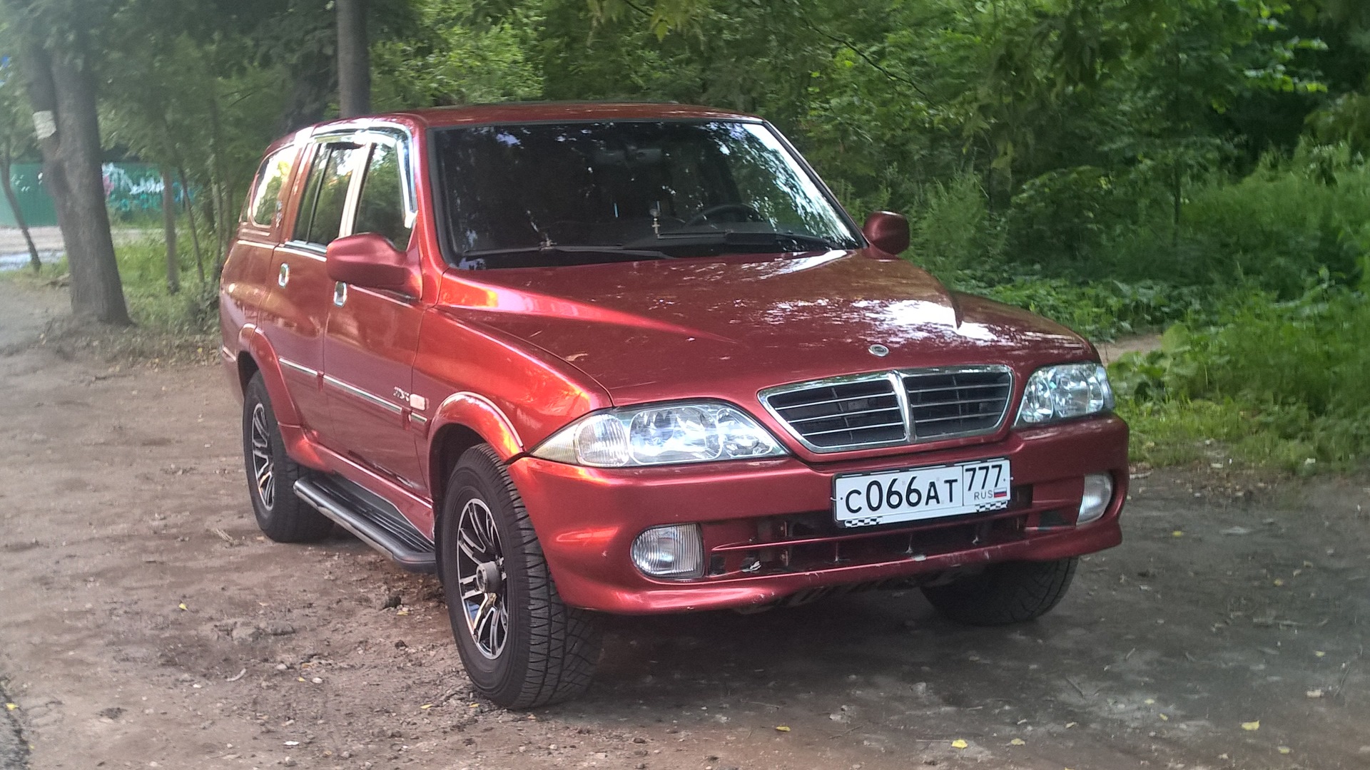

И тут волею судьбы, у меня друг находился в длительной командировке в Уфе. и там продавал своего Аккорда. на дроме ему предложили обмен на некий муссо пикап)) красный… ))) на коже)) с люком)))) Другу он естественно был не нужен и он его сбрил. а я вообще чисто случайно забрел на страницу с его объявлением, где это и увидел.)) при том у Мусика даже объявления о продаже не было)
В общем как вы понимаете, через неделю мы с женой уже приземлились в Уфе, где нас ждал наш будущий Red Moon) кожа в итоге оказалась кожей дермантина, но нас это не остановило)) да еще после того как Рустам (бывший хозяин), начищал ее специальными составами для кожи)) Штатный люк, камера, абсолютно эксклюзивный цвет, да еще и полный кузов новой зимней резины на штатных дисках, делал нас счастливыми)
Сейчас на спидометре 165 тысяч км, а Мусик еще очень даже бодр! После покупки пришлось его немного по мелочи подшаманить. теперь радует нас своим присутствием)
Подводя итог хочу сказать. Назвать его лучшим, как то очень круто. но если подумать о его стоимости и тех возможностях которыми он располагает и той надежностью которой он наделен и той экономичностью то наверное он лидер! К тому же обладает какой то своей необычайной харизмой. Может это только у меня так. не знаю. Но рокот этого супернадежного механического дизеля не может оставить равнодушным. А возможность получить джипа-проходимца за стоимость седана B -класса, по моему его невероятнейшее преимущество!)

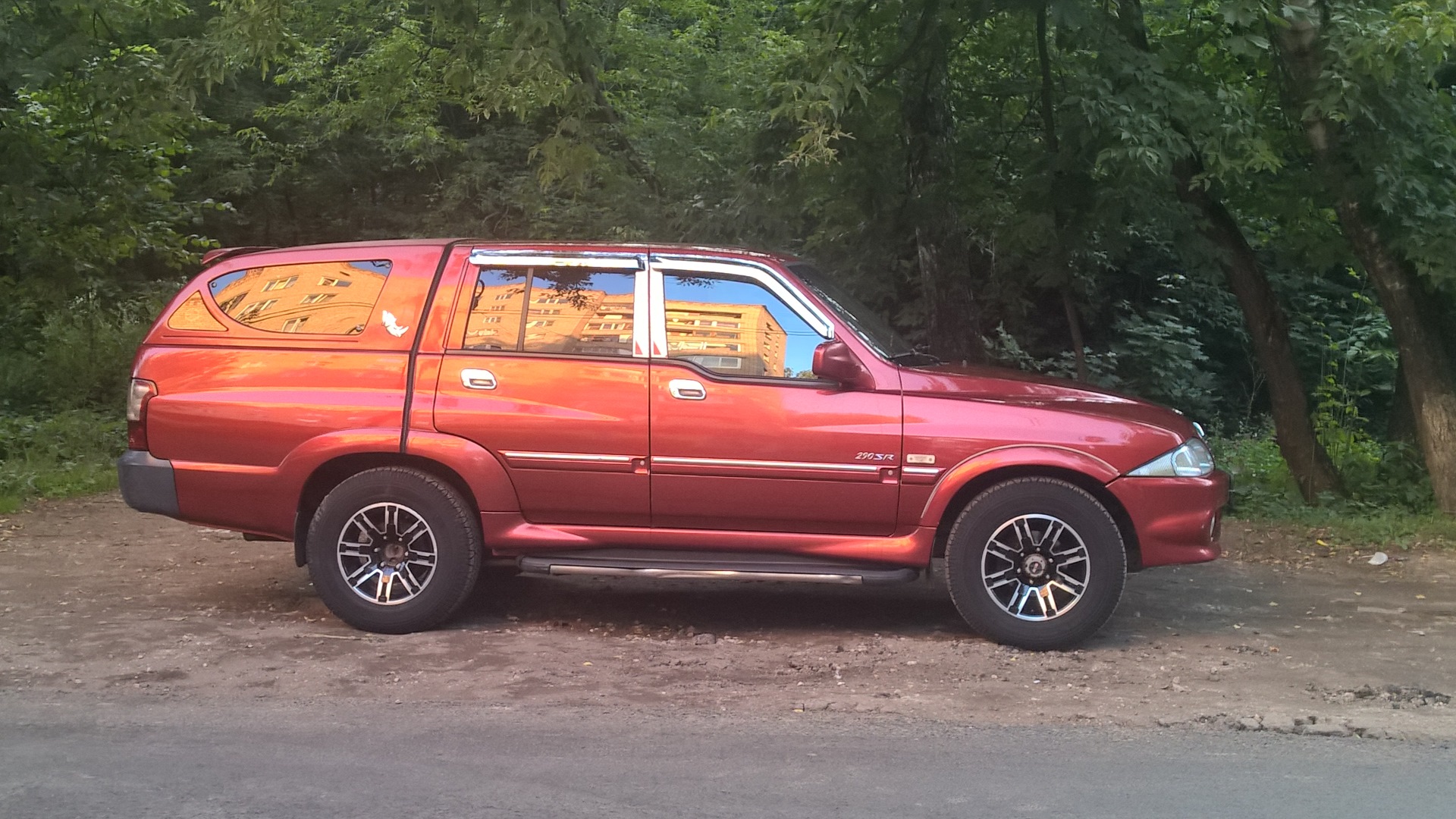

Какой прекрасный цвет.
Да, мне тоже очень нравится!)
это родной?
нет, родной был зеленый по вину. видно корейцу который им владел, он был не по душе)) таможился он уже красным. как видно по кузову красился он тщательно, зеленого почти нигде нет, только двери внутри и еще пара мелочей.
классный цвет, корейцу респект. И честно говоря не думал, что фейслифт ему в корее делали. Я думал это уже у нас подшаманили
полностью поддерживаю) мне тоже очень нравится)

да, смотрится в таком цвете…вот только зачем перекрашивали да еще и в корее ? качество как окраски ?
Трудно ответить на этот вопрос, почему!.. видимо корейцу, который владел им, не нравился штатный, да еще и зеленый цвет! я их зеленых никогда не видел!
Качество окраски, там где корейцы красили, хорошее! даже под капотом прокрашено! а вот бампер, красили в России, уже по облупился снизу…(

Никогда не видел муссо такого цвета, он родной?
Видел темно-вишневые, но не такие)
Нет, не родной! Он был крашеным в Кореи. А изначально был зеленым!) я тоже никогда таких не видел… Как и зеленых в принципе) считал что у меня абсолютно эксклюзивный цвет, пока те увидел темно вишневый…( к стати сказать, на дроме видал мусика, он вообще темно серый, довольно прикольно выглядит!)
