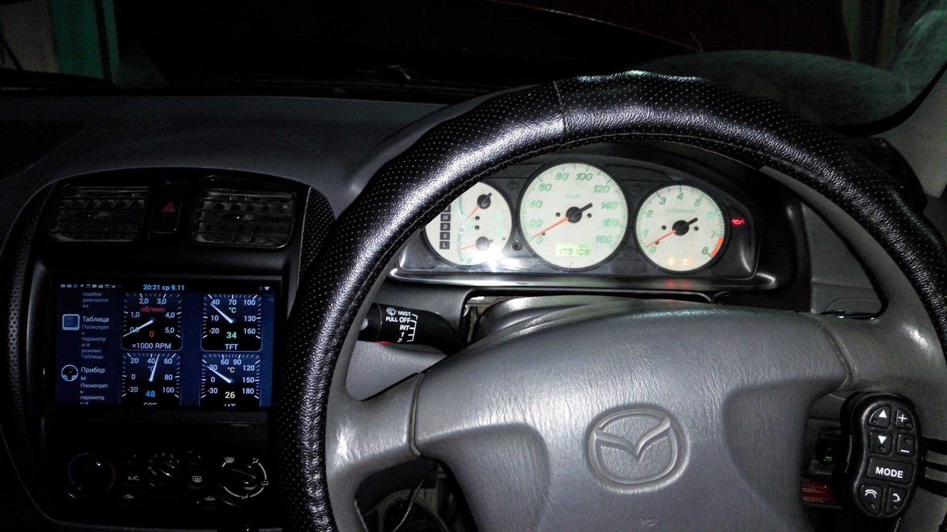

Давно обещал рассказать про установку руля от мазды 6 GG (в RX-8 стоит идентичный).
Ставится он легко (чуть подрочились только со снятием родного), т.к. встает вместе со шлейфом как родной, болт-он! (и шлиц-он ))))
Но сам руль Mazda6 пришел ко мне с уже мертвым шлейфом. Шлейф хрустел и не звонился тестером.
Потом купил тут на драйве, у хорошего человека: www.drive2.ru/users/mesam/
Получил, но самая фишка, которую я прое.л —
ШЛЕЙФ НАДО ОТЦЕНТРИРОВАТЬ ПЕРЕД УСТАНОВКОЙ РУЛЯ!
на шлейфе даже желтая бумажка приклеена, где расписано об этом на всех языках мира, естественно кроме русского ))))
Если вкратце — то нужно прокрутить шлейф аккуратно до упора по часовой стрелке, потом отмотать назад на 2,75 оборота и поставить по меткам.
Этого конечно же я в первый раз не сделал, и пришлось покупать уже 3-ий шлейф (у того же MESAM), но теперь он был уже с хвостами разъемов со стороны авто.
Снимается в такой последовательности — сначала снимаем на всякий случай клемму АКБ, т.к. будем отключать подушку. Затем откручиваем 2 болта слева и справа снизу на руле, нужна головка или трубчатый ключ.
После этого подушка легко снимается, отсоединяем разъем от нее. И нада теперь открутить гайку, ее легко срываем(после вэдэшки) болонным ключом от колес. А вот дальше придется напрячься если руль никогда не снимали, нужно шататть его влево-вправо, вдвоем тянули — у нас не получилось. И лучше чтобы гайка не была откручена до конца, чтобы рулем себе в морду лица не зарядить в финале ;)
Далее снимаем родной шлейф и ставим новый. Встает прям как родной, кроме разъемов. Те что идут от автомобиля обрезаем и прикручиваем к шлейфу (благо у нас были в комплекте со шлейфом)
<<<установку шлейфа к сожалению не сфоткал, были очень заняты>>>
Еще была оранжевая подсветка у кнопок, но
А удовольствие от нажатий на мягенькие и тихие кнопки не описать словами, не передать фотками!. На следующий день на все кнопки назначил функции, и ездил так вплоть до обмена маськи на турбо-трек.
Кстати заметил — как только поставил руль, сразу посыпались звонки, предложения о покупке. Прям как жопой чуют ))

Кнопки на руле резистивные, в меню есть приложение "обучение кнопок руля".
Назначить можно любые функции на любые кнопки.
Правая часть кнопок тоже к мафону подключена и работает.
