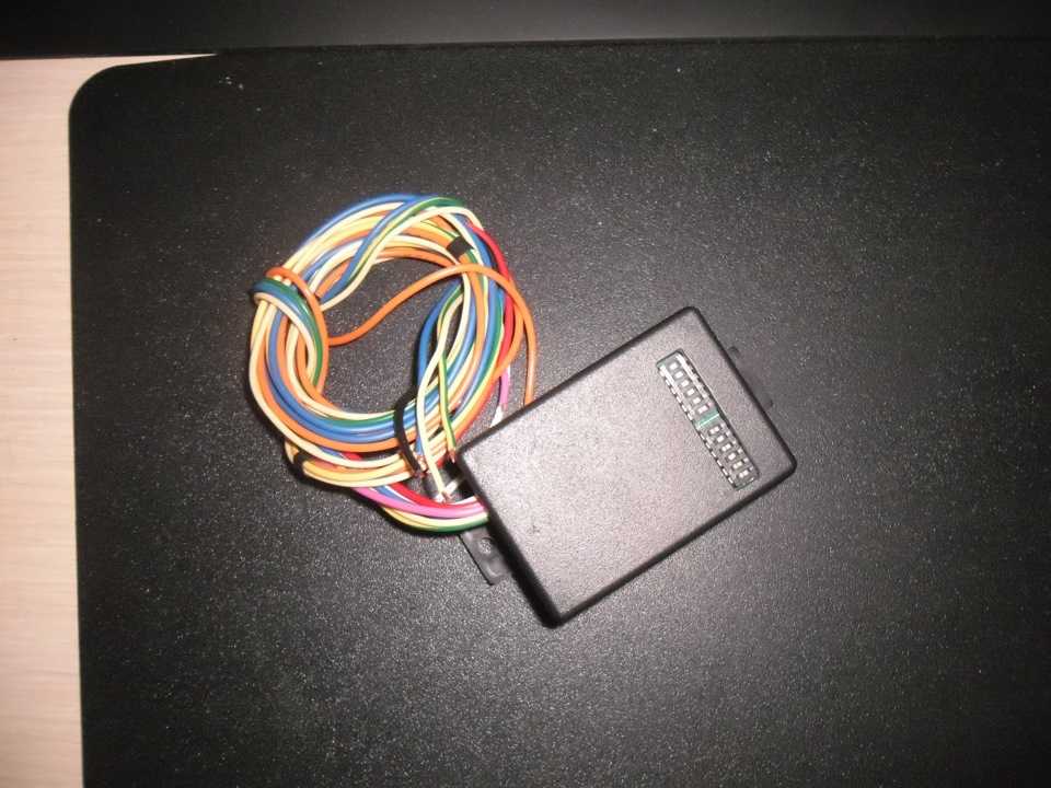

Для реализации этого использовал контроллер, который ставил для активации видеовхода и управления камерами.
Во такой:
Подключается самым элементарным образом… всего 4 проводками.

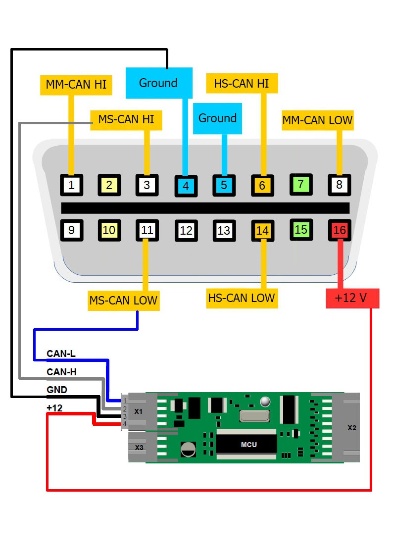

Для его работы нужны постоянные 12В, земля и 2 провода ms-can.

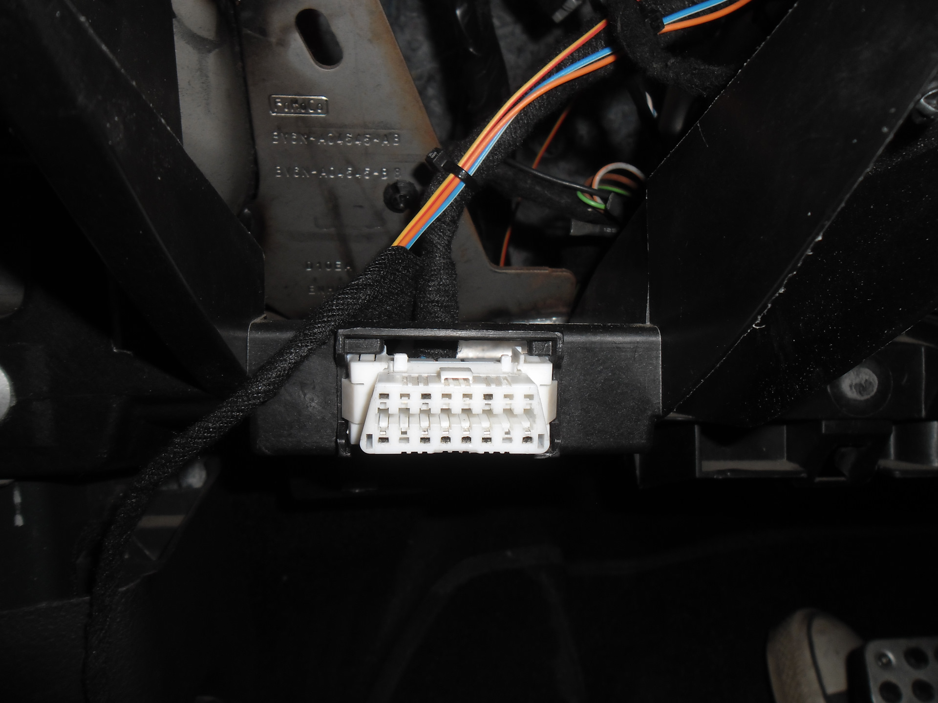

Всё это есть в разъёме OBDII поэтому практически ничего разбирать не пришлось.

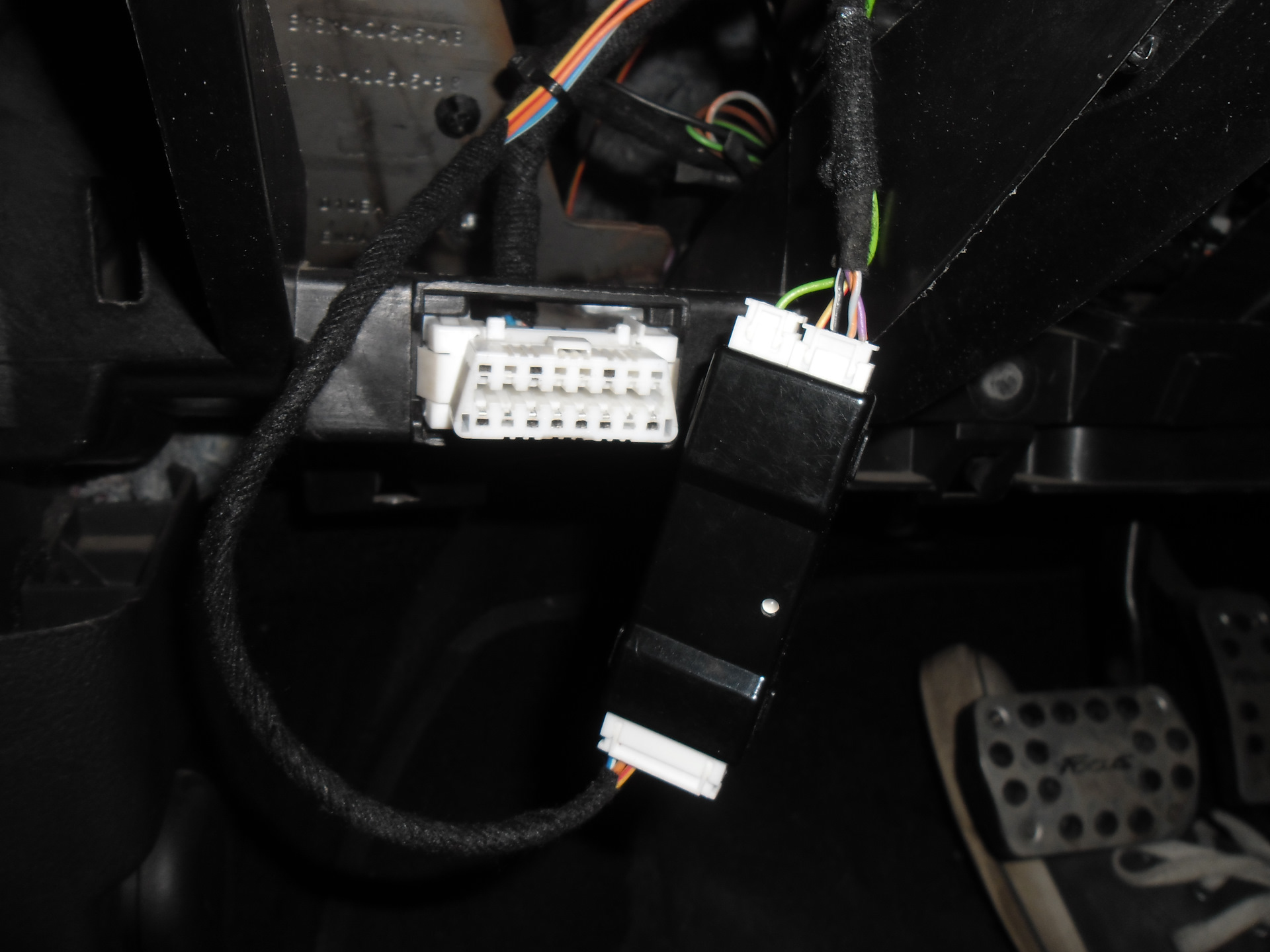

Снимаем водительский бардачёк и видим белый разъём.
Цепляемся к нему этими четырьмя проводками.
+12В — это 16 пин этого разъёма (жёлто-красный провод)
Земля — это 4 и 5 пины (чёрно-белые провода)
ms-can hi — это 3 пин (серо-оранжевый провод)
ms-can low — это 11 пин (сиренево-оранжевый провод)
И подключаем контроллер (хвостик с разъёмом в комплекте).

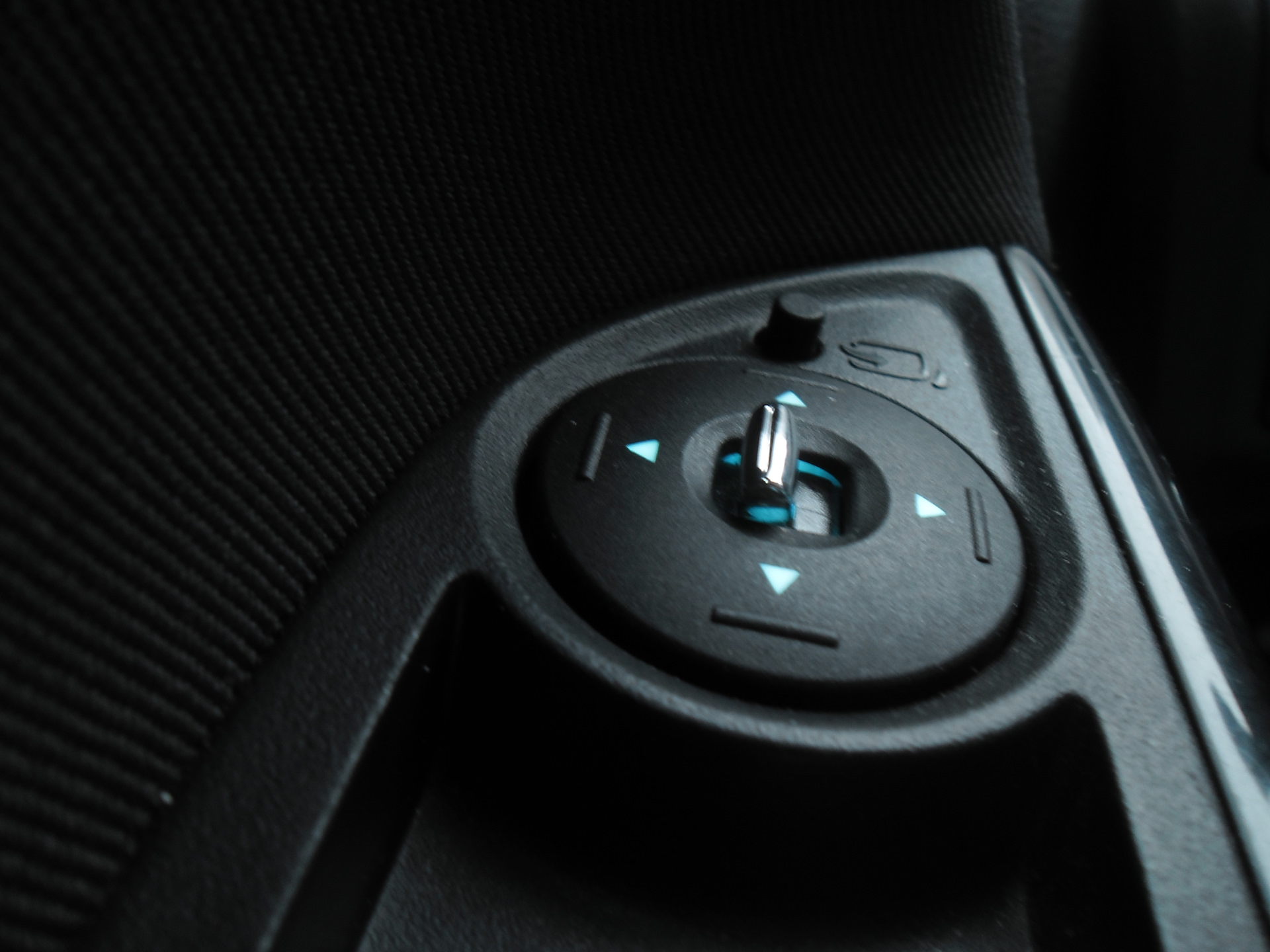

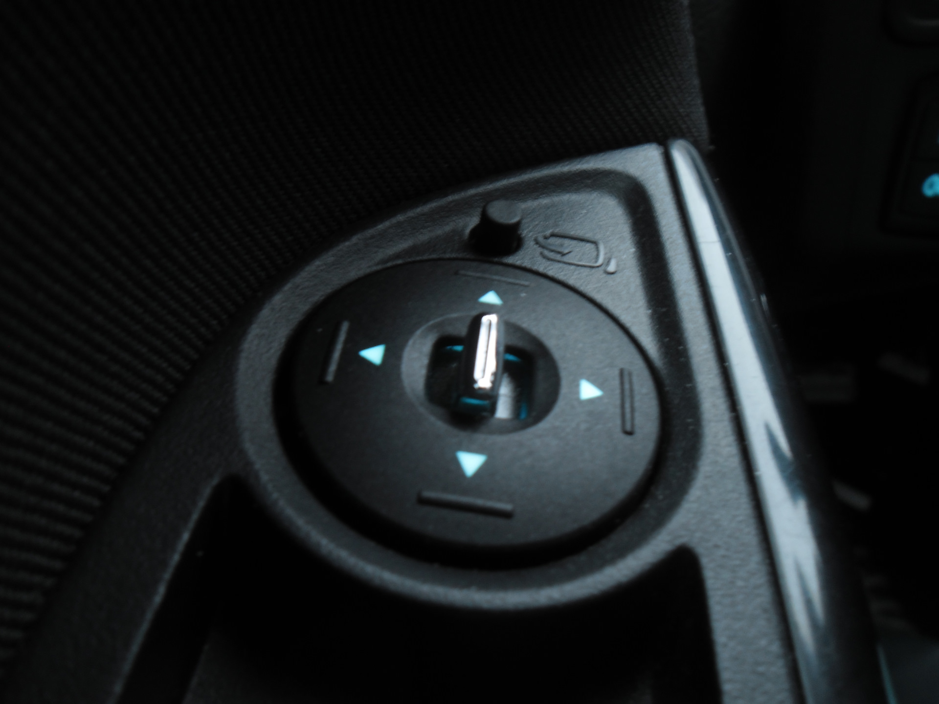

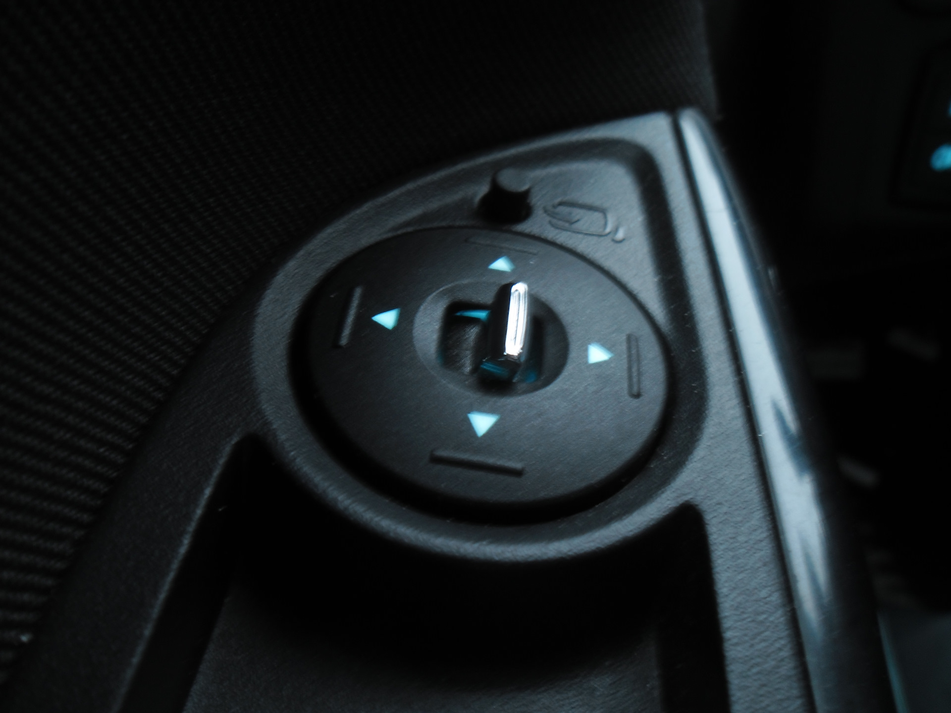

Все, кто задавался вопросом регулировки зеркал, знают, что моторчики в зеркалах у нас, к сожалению, не шаговые. Поэтому опускание/поднятие задаётся временными рамками, а не количеством шагов двигателя. А сам моторчик работает с разной скоростью на поднятие и опускание, поэтому задав время поднятия равным времени опускания мы не получим исходного положения. Разницу на время поднятия/опускания заложил в алгоритм, но полностью ИДЕАЛЬНО (так чтоб комар носа не подточил) вывести в "0" так и не получилось… уж больно много всяческих внешних факторов влияют на его работу — сказываются и скачки напряжения в бортовой электросети и "усталость" моторчика в конкретный момент времени при его непрерывной @бле и температура окружающей среды, которые придают мотору кратковременные ускорения или замедления. Но в целом его работа весьма комфортна… совсем незначительные отклонения присутствуют, но они постоянно вписываются в определённые рамки и зеркало на корректировку не просится.
Ну и какими-то штатными средствами хотелось осуществить отключение данной функции, когда она не требуется… например при протискивании задним ходом по узеньким, забитыми припаркованными автомобилями, дворам или при заезде в гараж. Выслушав все Ваши пожелания и рекомендации, я остановился на рычажке переключения зеркал.
В этом положении, при включении R, ничего происходить не будет.
А в этих двух, зеркало начнёт автоматически опускаться при включении R.

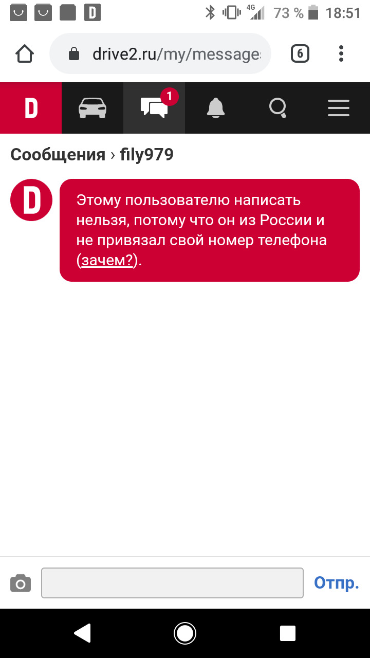

Приветствую, как приобрести такое устройство?
В личку Вам не написать
Это означает, что у Вас какие-то технические проблемы с Вашим аккаунтом. Все пишут)
Сейчас сам в л.с. напишу.
fily979
Мне не написать Вам в л.с. Привязывайте номер телефона)))
