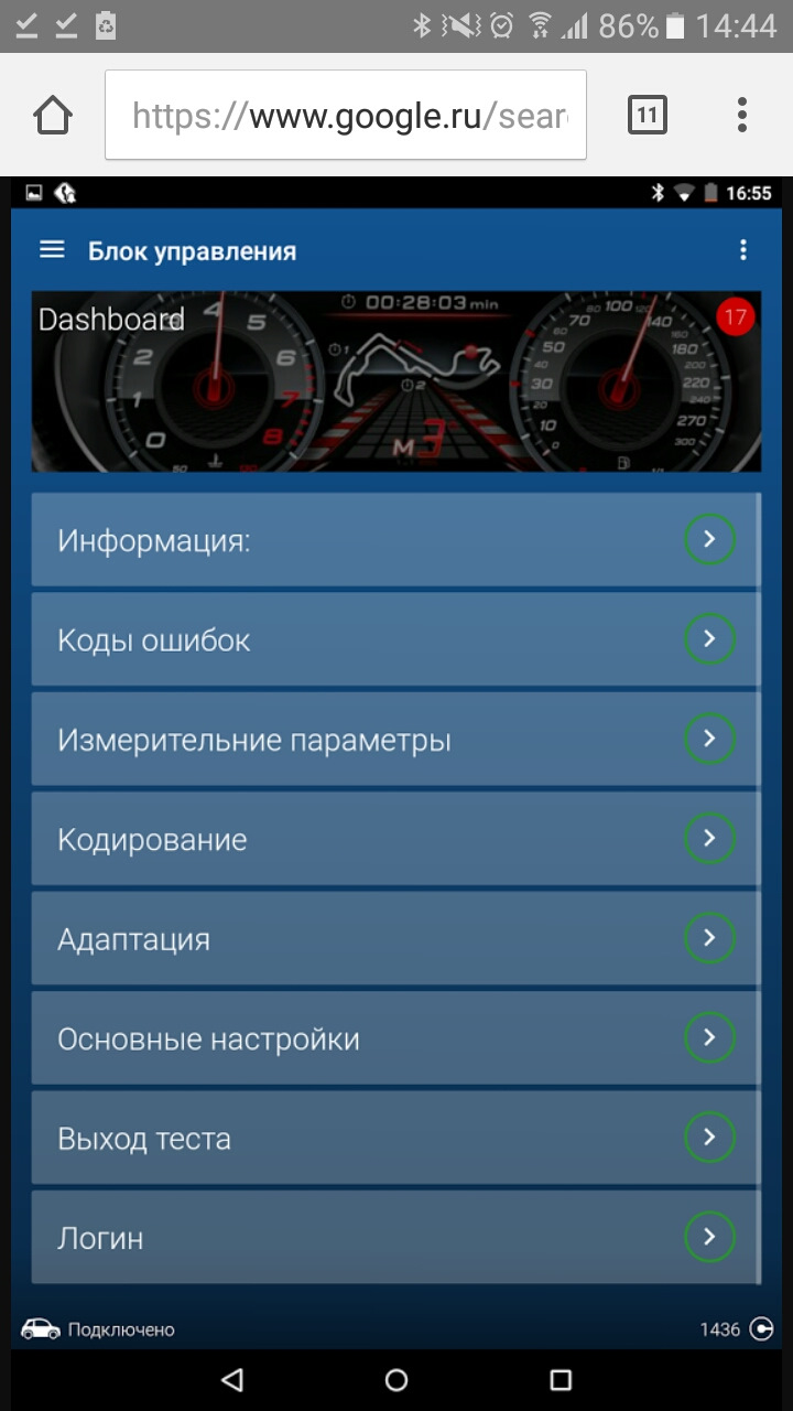

Наткнулся случайным образом на интересный сканер для автомобилей концерна VAG под названием OBDeleven сканер. Суть в том, что данная прибуда подключается к автомобилю и через Bluetooth соединяется с приложением на телефоне. Таким образом всё считывание ошибок, настройка и программирование автомобиля становится очень удобным и делается через мобильное устройство одним кликом. Несомненно это делает сканер весьма удобным и привлекательным ведь теперь не нужно таскать с собой ноутбук который может быстро разрядиться и занимает много места, не нужно сложных программ и настроек, все под рукой в мобильном устройстве.
Цена такого устройства 32.99€ для базовой версии и 50.99€ для версии PRO (не стану переводить в рубли, курс скачет думаю все желающие сами смогут умножить два числа и получить сумму в рублях). Само устройство и цены с официального сайта все это можно посмотреть по ссылке obdeleven.com/
Приложение можно до покупки устройства скачать в Play market на андроид и уже посмотреть что оно из себя представляет
И так, давайте посмотрим что же мы получаем за эти деньги. В версии базовой при покупке мы получим сам сканер и код для активации функций приложения, плюс нам дарят акционные 100 credits gift (что это и для чего нужно я напишу ниже). В версии PRO мы получаем сканер, приложение с расширенными функциями в виде возможности программирования, полной информации о состоянии автомобиля, сохранения истории и прочие все включенные и вообще существующие функции плюс 200 credits gift.
На русском языке информации про данный девайс крайне мало, приходится искать и собирать по крохам. На сайте покупки устройства найти данные для связи с продавцом и информацию про производителя можно вообще не пытаться найти. Связывались с продавцом через их официальную группу в Facebook. На контакт идут крайне не охото, в основном ответы на прямые вопросы выглядят в виде ссылок на форумы, сайт и прочее где опять же все крайне скудно описано.
Что касаемо дизайна и функционала приложения то все очень удобно сделано, в большинстве все русифицировано, однако некоторое функции и описание идёт на английском языке. Всё разбито по группам поэтому поиск нужных настроек сложности не составляет.
Так вот, что же такое Credits gift, по сути это электронные монетки за которые вы активируете функционал приложения. Да, покупая даже PRO версию каждый раз используя функцию вам придётся отдать около 10 Credits. Эти кредиты можно будет либо купить за деньги 10 кредитов 1.49€, 100 кредитов 11.99€, 500 кредитов 47.99€. Каждый день вы можете получить 5 бесплатных кредитов зайдя в приложение. Но тут встаёт вполне реальный вопрос, а нужно ли это вообще? Каждый раз платить за использование любой функции весьма не удобно. Не понимаю смысл тогда брать PRO если все равно приходится каждый раз платить. Вот и выходит что платишь дважды, первый раз за приставку к слову "PRO", а потом каждый раз за использование функции что весьма все омрачает.
Итак, выходит что приложение очень удобное, функциональное. Все компактно и всегда под рукой. Не нужно быть программистом чтобы разобраться с кодированием авто. Однако, не понимаешь зачем нужно PRO и почему за него приходится так много доплачивать. Огорчает внутренняя валюта которой приходится каждый раз при использовании функции платить. Опять же нужен постоянный доступ интернета, так как приложение постоянно что то, такое ощущение что они вообще не заинтересованы в продаже устройства. Получается нужно купить само устройство, PRO версию приложения и потом каждый раз за все доплачивать.
Каждый делает выводы для себя сам, а я пока подумаю покупать данный девайс или нет.
