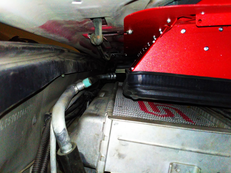

Начал я с заказа направляющей воздушного потока у RS Customs, специально для форестера с sti ноздрёй и gdb jdm интеркулером. С установкой проблем не возникло, единственное, направляйка не покрывала кулер по всей его ширине. Отогнул задний гиб и исправил ситуацию.
Далее, заказал у Ильи IMYAQA контроллер орошения для повышения КПД интеркулера и мониторинга температуры во впуске. В направляющей задуманы два крепления для форсунок, установил родные форсунки sti, насос подсоединил к штатному бачку омывайки. Сенсор температуры установил у выхода.

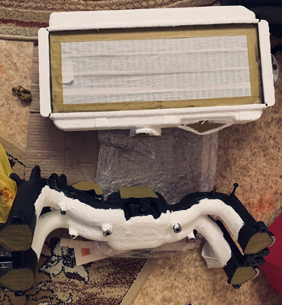

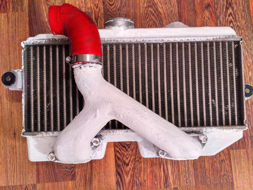

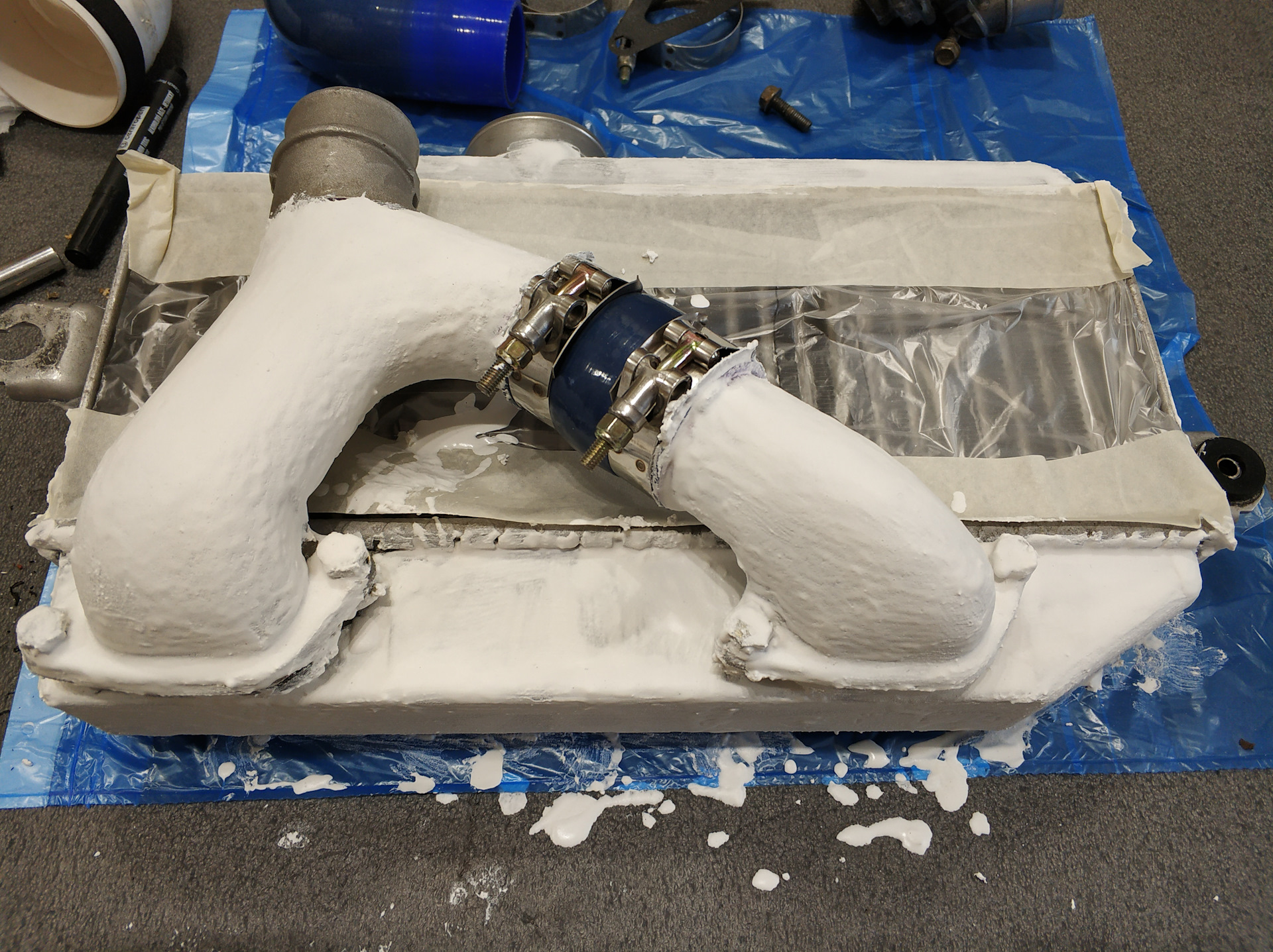

Ну и сделал хорошую термоизоляцию с преминением Астротека www.astratek.ru/production/1485.product по совету Azamat-Muhametov . Нанёс 4 слоя, вообщем где-то 3мм термоизоляции. Сразу решил проверить, грел феном в месте у дросселя и там же внутри кулера держал пальцы, в итоге, спустя 10 секунд высунул руку, фланец дросселя стал обжигающе горячим, в то время как внутри стенка кулька слегка потеплела. Поверх Астротека нанёс слой сусального золота, для отражения тепла. Теперь после 15мин стоянки в жару, кулёк еле тёплый, а раньше яишницу можно было жарить)), ну думаю и сами знаете.
Сейчас всё устраивает, на трассе температура на впуске +2 к заборной, в городе +5+10. При разгоне с 60-160 с орошением температура поднимается с +5 к окружающей до +10. Системам вода-воздух, с которыми я экспериментировал на WRX(е) www.drive2.ru/l/5269154/ и www.drive2.ru/l/7451553/ нынешний конфиг уступает разве что в лютых пробках, а в остальном термоизолированный интеркулер с интеллектуальной системой орошения лучше.

подскажи, пожалуйста — у него есть преимущества перед обычным GDB STI кульком? что дает это раздвоение в ресивере?
привет. Мой жопомер ничего не почувствовал, но думаю не зря на спеках, лисах ждм, на всех грб и на новой СТИ стали делать раздвоенный ресивер
Согласен, это аргумент
Спасибо!
seka-UA
Привет
уменьшение тепловой и гидравлической разверки по трубкам вследствие снижения коллекторного эффекта
результат — передача большего теплового потока
я так понял — это хорошо ))
смотря на какой ты стороне :)
Вопрос по покраске кулера. На покрашенную поверхность прилипнет скажем алюминиевый скотч ?
И что от того что бачки куллера сделали с термоизоляцией — сам кулек и стоты тож грется перестали — гон какой-то. Вот орошайка — ВЕЩЬ!
В моём варианте соты греются, и потом так же быстро охлаждаются поступающим при движении воздухом. А вот стенки не теплоизолированного куллера постоянно горячие и тк имеют прямой контакт с сотами, логично, что влияют на эффективность охлаждения.
Отсюда вывод — если соты горячие — они все равно нагреют стенки куллера — как ни крути. только вот охлаждение этих стенок будет зависеть от обдува — который заизолировали. В движении — не спорю -эффект будет хороший, т.к. стенки кулька не будут греться от температуры подкапотного пространства — эффективность кулька выростет. а вот при остановке авто — честно сомневаюсь
боковые стенки изнутри тоже попадают под обдув с направляющей и быстро остынут. Я намазал краской кулёк не от того, что руки чесались или много свободного времени, с охлаждением экспериментирую давно, обо всём этом думал)

а почему тогда она так хреново встает? Почему не покрывает кулек полностью сразу?
Хз, я заказал одну из первых направляек в этом варианте расположения форсунок, видимо накосячили где-то или эта направляйка под более мелкий кулёк STI EDM
Сусальное золото решает, xzibit бы одобрил)) Не совсем понял, направляйка разве не вплотную должна садиться на куль?
Вплотную, это я просто подлез рукой под капот, чтобы сфоткать как направляющая ложится
А понял, чот я сразу не догнал)
