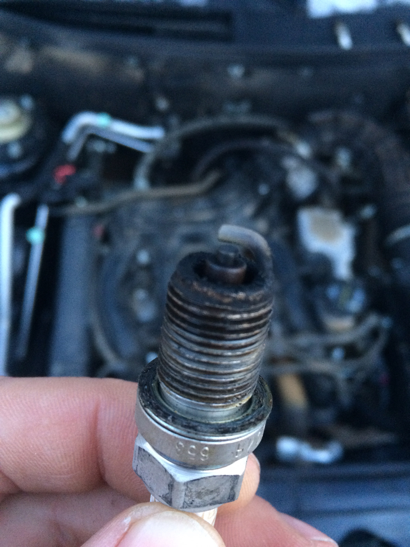

Хочу рассказать об одной неприятности. Ночка выдалась морозная.Мороз -29С, впервые за эту зиму.С утречка хотел завести чернышку, а она ни в какую. АКБ новый, стартер все в норме. Грешил на свечи. Разбираю свечи и вижу неприятности. Все черные, свечка в третьем колодце была в масле. точнее резьба вся. "Из-за чего это может быть?" подумал я про себя и купил новые свечи и вставил. Завелась с полоборота. Теперь надо выяснить почему там масло оказалось?

Точно такую свечу обнаружил у себя 2 дня назад только в 4 цилиндре, но я подумал что это не масло www.drive2.ru/l/461605493861777672/
у меня за два года само собой перестало лить масло в колодцы
правда его было не много
согласен с phantom-858 или под крышкой менять герметик, или под постелью распредвалов!
чо как впервый раз? масло в колодцы бежит, так и до замены катушек недалеко, сымай крышку и переклеивай, только нормальным анаэробным герметиком а не казанским как многие делают, а потом при первом же прогреве течет из за всех щелей
Спасибо за совет
Герметик пора менять, под крышкой…
