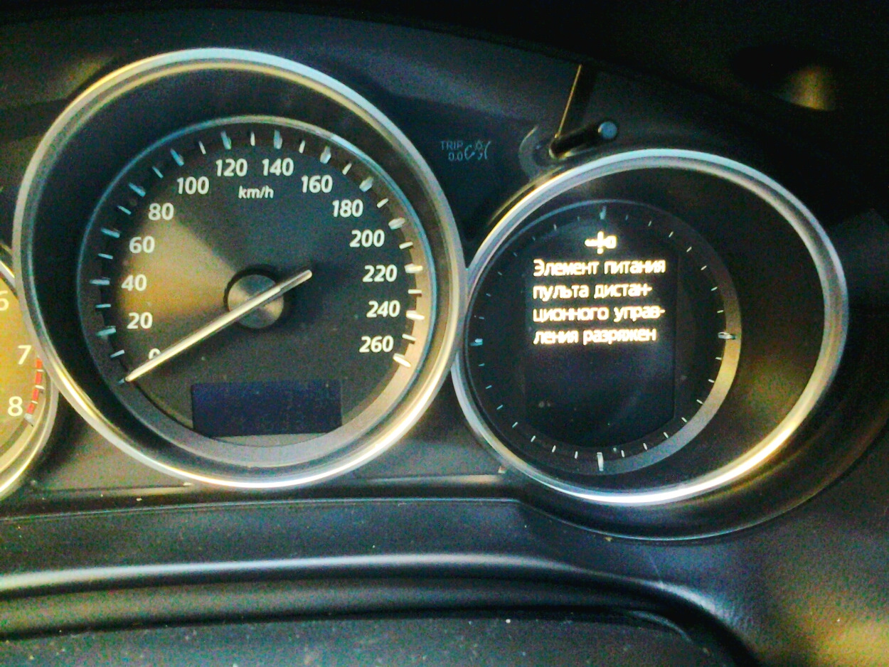

Вот такую запись увидел по утру сев в машинку.
Первая батарейка (сток) протянула полтора года, после такой же выскочившей записи в информационном колодце была заменена. Послужила верой и правдой (без 4 дней) два года. Посмотрим сколько отработает эта…

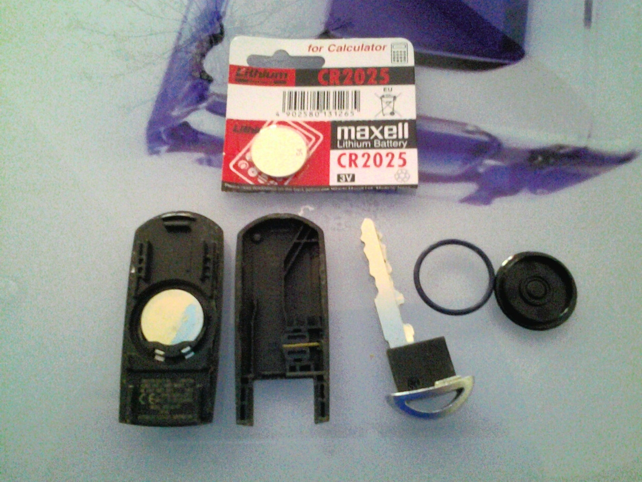

В выборе батарейки особо не парясь взял в первом попавшимся ларьке, цена вопроса 50 рублёв. Вечером, приехав домой, заменил. Для замены понадобится собственно сама батарейка-таблетка CR 2025, для вскрытия ключа использовал нож с тонким лезвием (пойдёт и отвёртка) ну и руки от бёдер (в моём случае) так как мастеровым себя не считаю.
На всё про всё затратил около полутора минут. Теперь и машинка ничего не требует и я как то спокоен.

А частота смены батарейки зависит от качества. Сколько раз ставлю energizer, то работает нестабильно, часто выскакивают ошибки обнаружения носимой карты. Отличный полёт только с duracell. Средняя стоимость около 200 рублей, но оно того стоит
Пока ошибок (за 3,6 года) по обнаружению не выскакивало, по поиску какого то конкретного бренда особо не парюсь, беру по факту чё попадется )
На али покупал батарейки, 50 рублей за упаковку 5 штук) но правда ещё не удалось воспользоваться. Дюрасел работает падла)
Мне такие оптовые затарки ни к чему) Купил в первом попавшимся ларьке.
Да брал для брелка и метки, думал частый расходник будет. А по факту лежат, ждут когда дюрасел подохнет.
Заменил же вторую по счету батарейку в пульте за три года. Выходит примерно одна на 50-55 тыс. км. :)
У меня пробег за 3,6 года почти42 тыс., так что в моём случае важен не пробег а время.Первой хватило на полтора года, второй на два )))
Во, как раз вспоминал какая батарейка стоит: уже неделю мозг шатает такой же надписью. И менял же вроде в прошлом году (стоковую еще), а вот опять.
Тогда (чтоб мозг не шатало) CR 2025 :-)
Да я понял уже, спасибо :)
