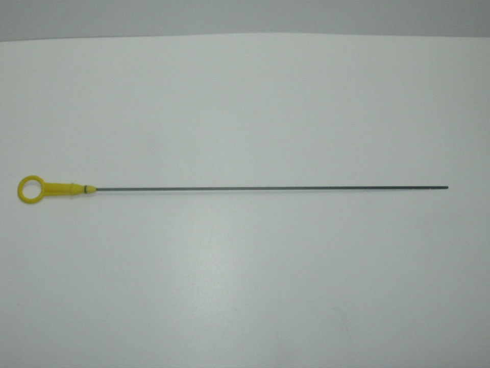

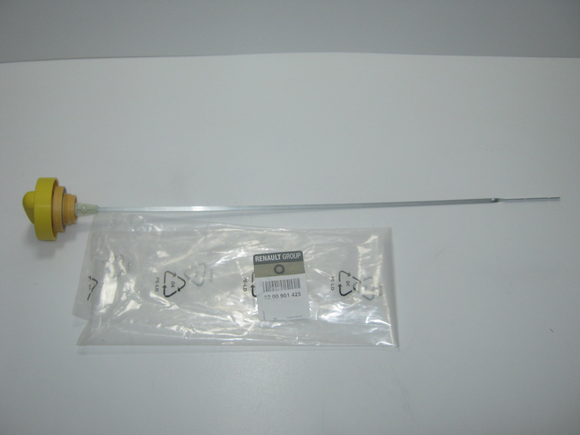

Итак Оригинальный металлический щуп на двигатель 1.9DCI F9Q 8200901425
Подходит на:
Renault:
Laguna I, Laguna II, Espace IV, Megane I, Megane II, Megane III, Scenic I, Scenic II, Scenic III, Clio II, Kangoo, Trafic II, Master
Opel:
Movaro, Vivaro
Nissan:
Interstar, Primastar

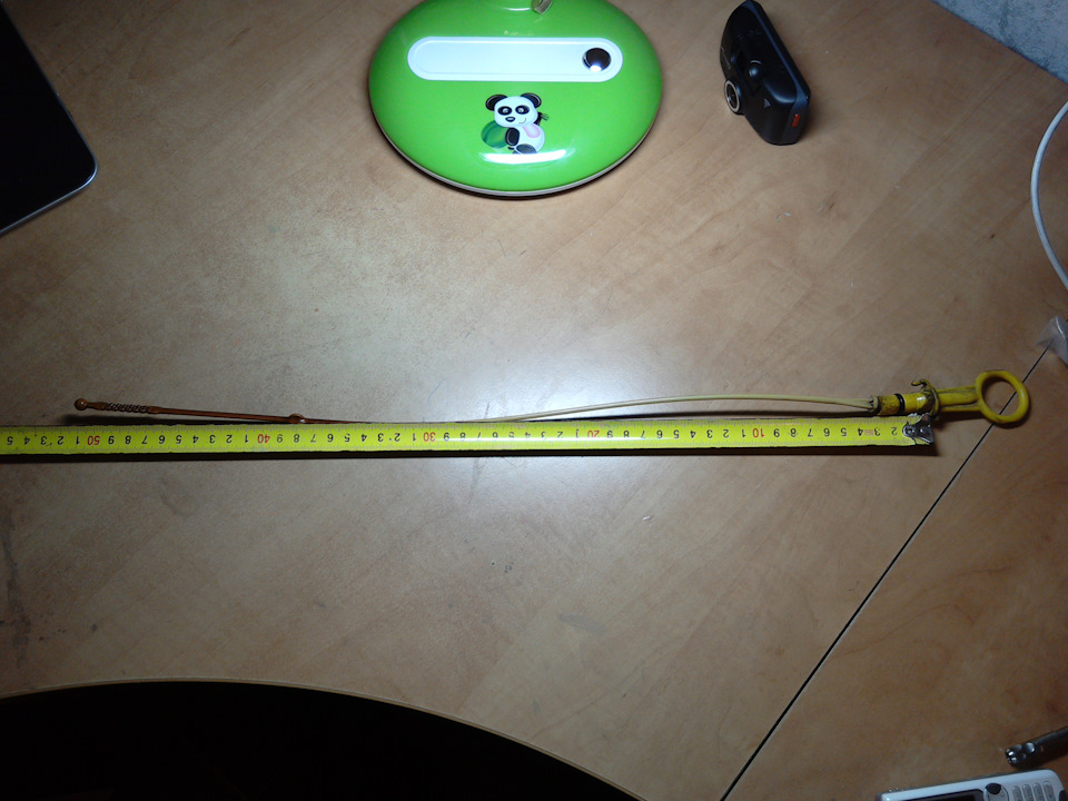

Еще немного фотографий, для понимания картины.

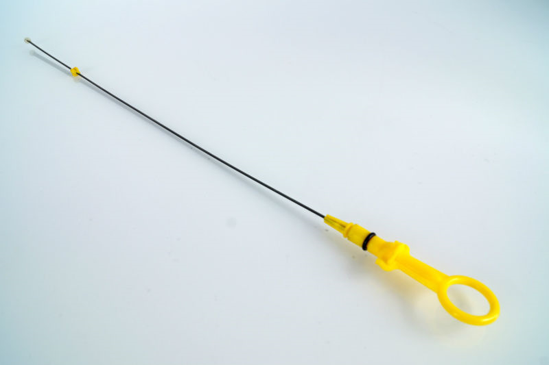

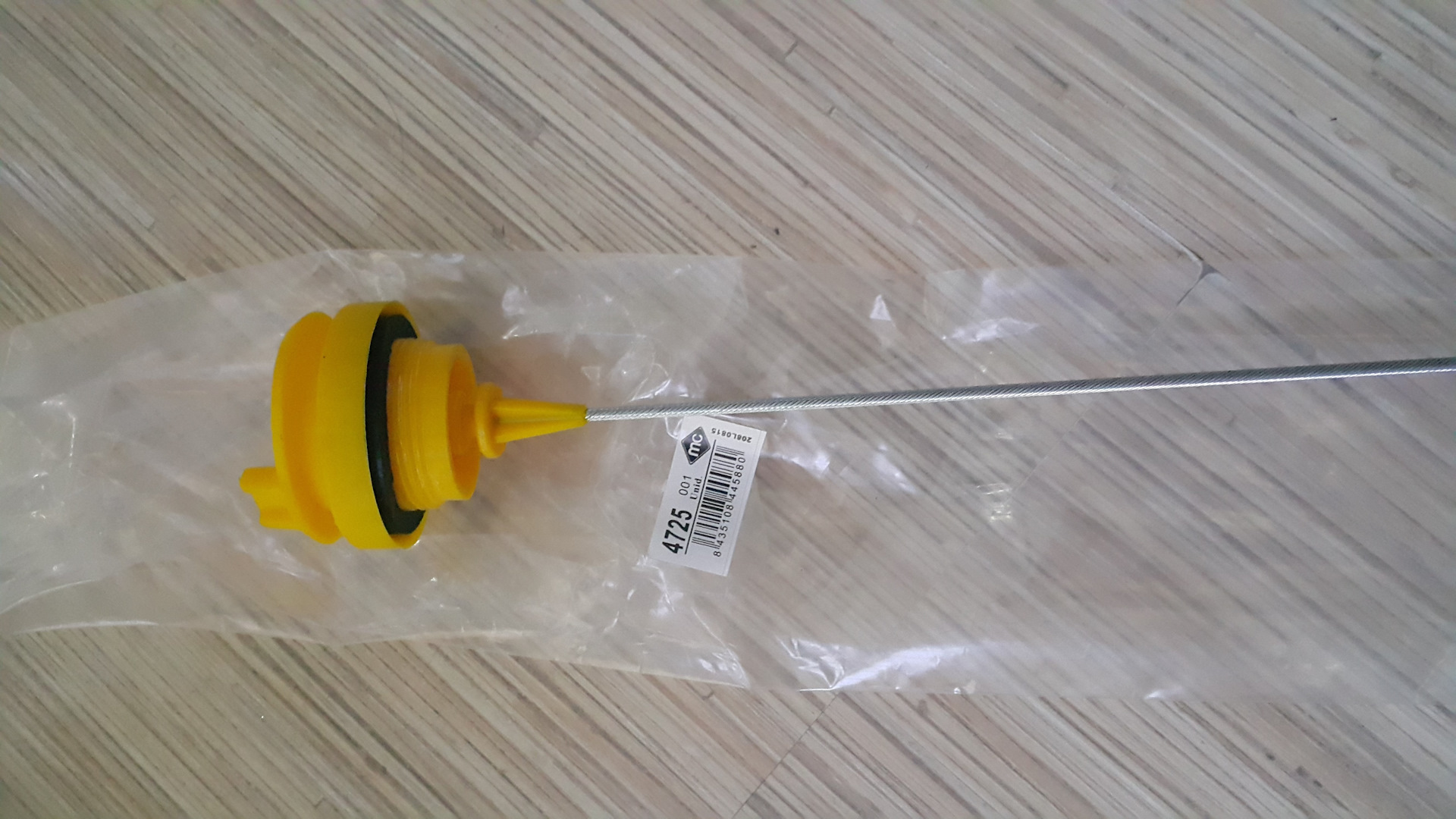

Поискав по каталогам, понял что в оригинале только под заказ. Да и покупать за такую цену пока не решился, поэтому прошелся по аналогам и выбрал METALCAUCHO 04725
Как видно по фотографиям он идет без декоративной крышки. Значит снимает свою и переставляем с оригинала. Снять крышку довольно просто, нужно поддеть чем нибудь 2 усика и щуп разберется. Для понимания фото декоративной крышки ниже. Можно было конечно поступить и по другому, а именно отделить от крышки сам щуп и вставить в родной. Но в родном от времени уплотнительная резинка уже задубела, как ни как время берет свое. А тут она новая и прилегает плотно.
Ах да, чтобы ни у кого не возникло вопроса по совместимости.
Прикладываем 2-ва щупа рядом, предварительно я достал обломки родного из крышки, иначе не удобно фотографировать было.
И рабочая часть щупа вблизи.
Как видно по фото рабочая часть полностью совпадает. Сам щуп немного длиннее оригинала, но это не проблема абсолютно. Все становится без проблем и ни где ничего не мешает.

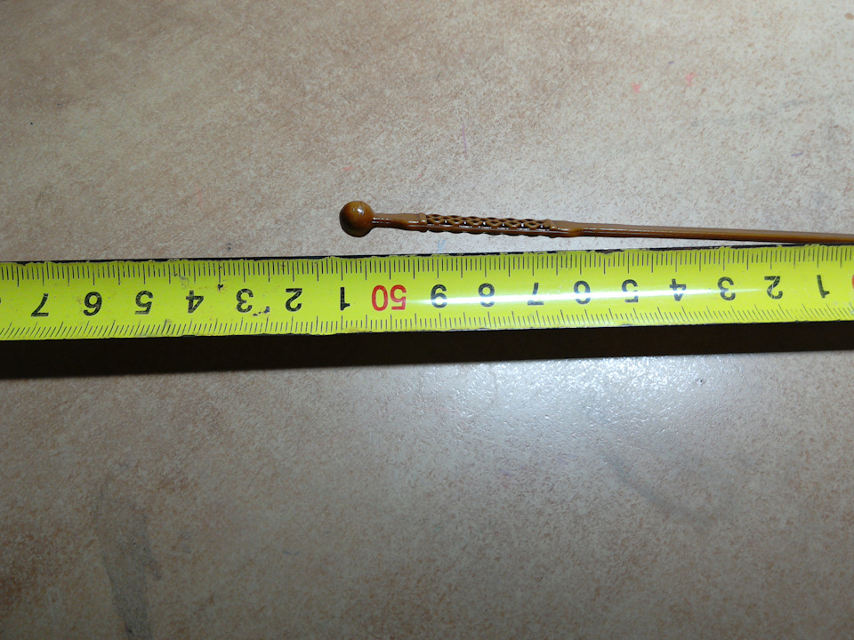

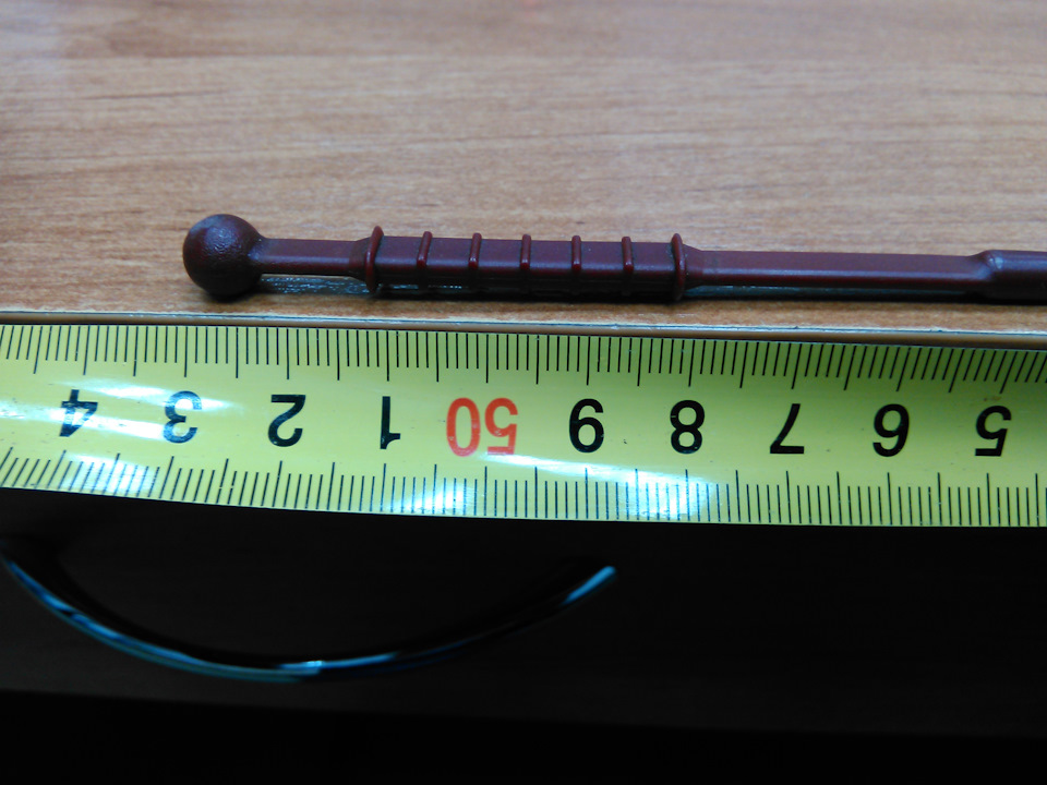

Добавил фото с размерами. На фото если плохо видно, опишу словами.
Старый пластиковый щуп — 540мм
Металлический — 550мм
До рабочей зоны — 490мм
Сама рабочая зона — 30мм

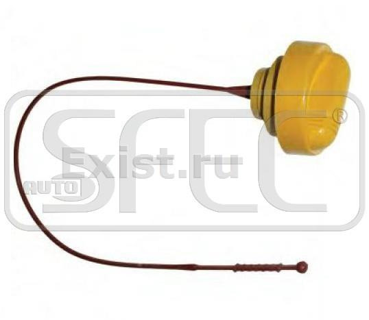

И старый пластиковый оригинальный, на нем есть все необходимые лейбы, а так же номера по оригиналу Renault 8200259271 и 8200059541. Хотя кому нужен пластиковый, если можно купить металлический :)

В оригинале по этому номеру полностью металл. Как на картинке.

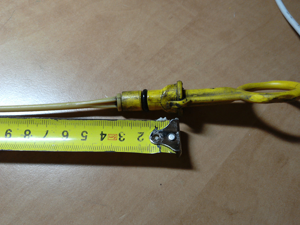

А можно не с того места. А с того где сам щуп начинается. Чуть ниже детали с кружком. И просто цифру напиши в мм
От закругленного окончания то что идет в низ двигателя, до верней части где стыкуется шуп с ручкой ровно 480мм. А длина всей части что входит в металлическую трубку до ограничителя 510мм. Если что поправь?

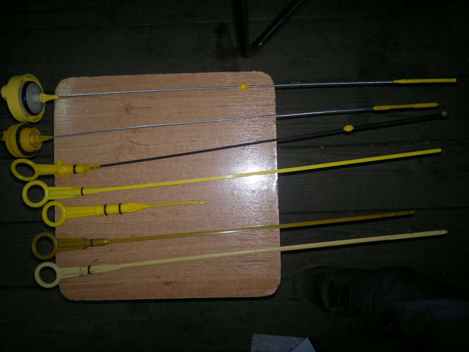

Вариантов на дизель к9к много мой один с кольцом и ограничителем и двумя защелками как на фото.
С каким кольцом?
И где столько щупов насобирал?
Фото с сайта!
Я на нем не нашел такой как тебе показывал.
Правда я аналоги по каталогам не пробивал, так что проверь что у тебя доступно.
Вроде вот такие номера по оригиналу по длине похоже.
RENAULT 7701060939
RENAULT 8200463669
У них указано 485мм, ты замерял 480мм. Вполне допускаю погрешность в измерениях у тебя.

у тебя видимо такой стоял до этого ? WC059541 он тоже вишневого цвета.у меня желтый стоит оригинальный
не понял вопроса.
Стоял оригинал, я его сломал.
Тот что на фото тоже оригинал но с б.у. машины. Скажем так не в лучшем состоянии щуп, но был целый и достался даром.
в оригинале желтый щуп, а тот какой-то бардовый

добавил фото с размерами, так что сравнивай со своим
