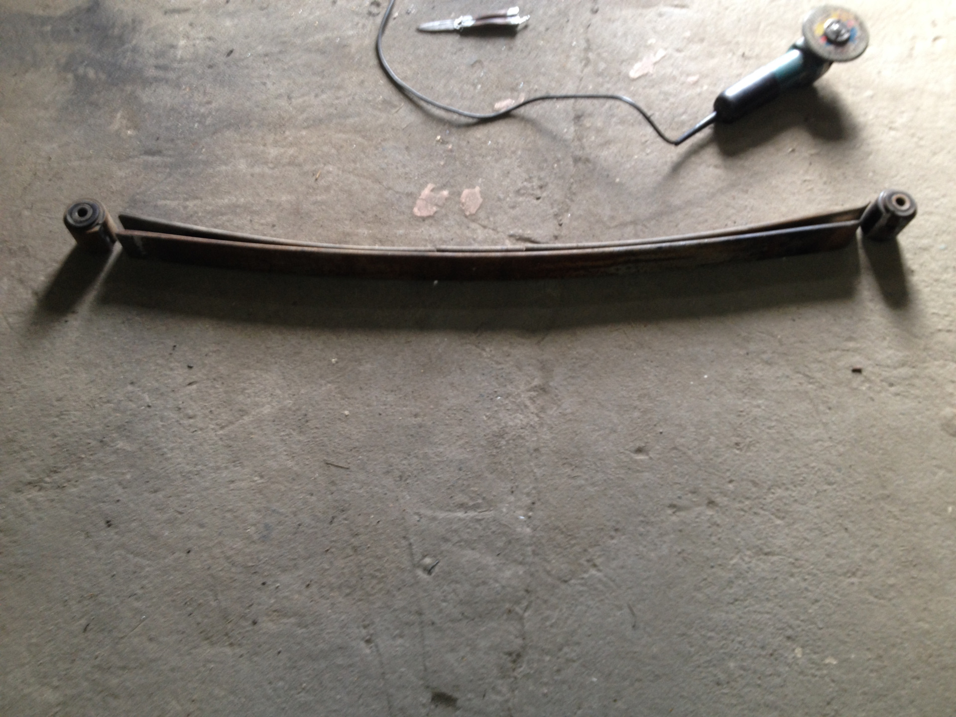

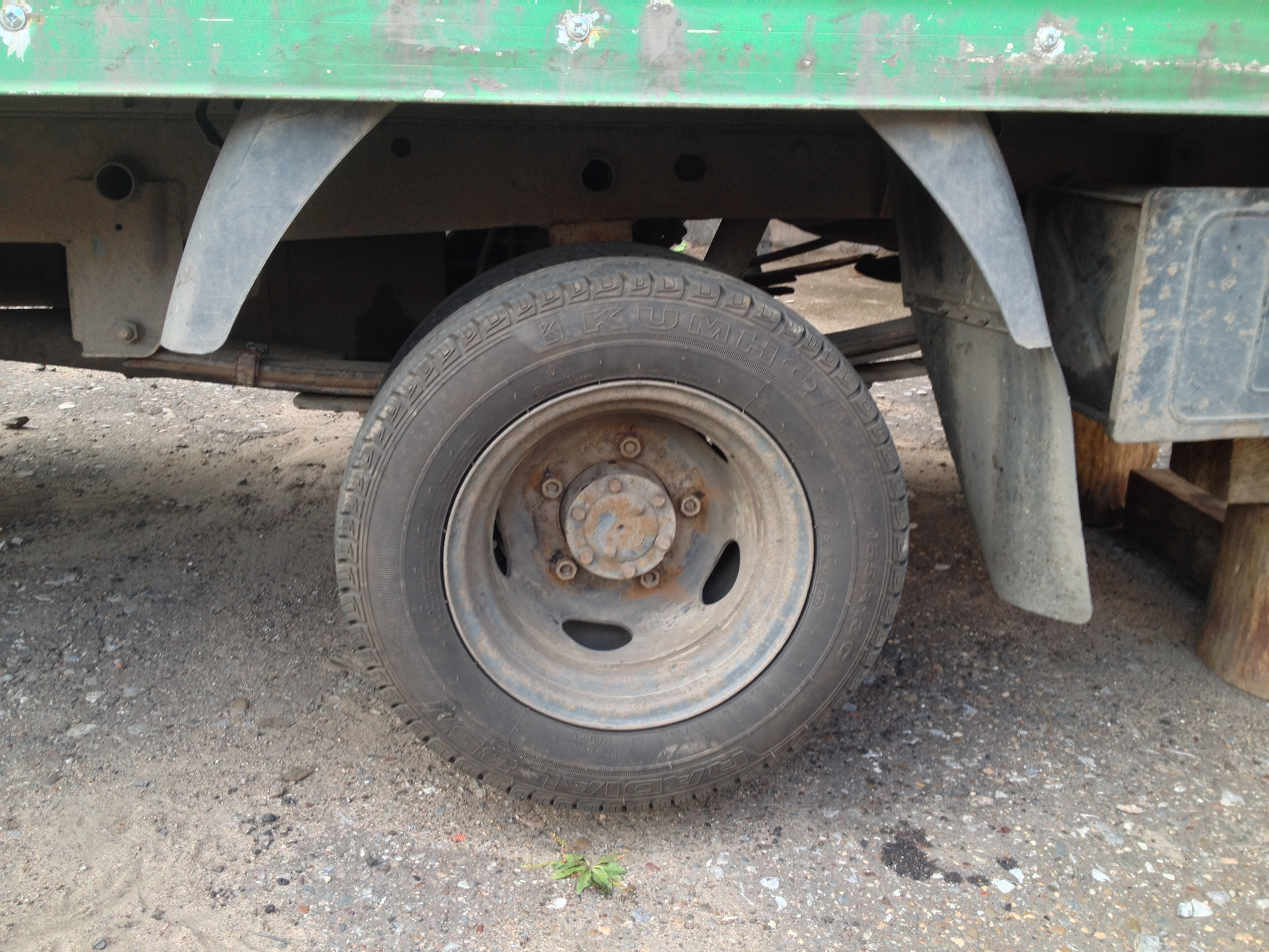

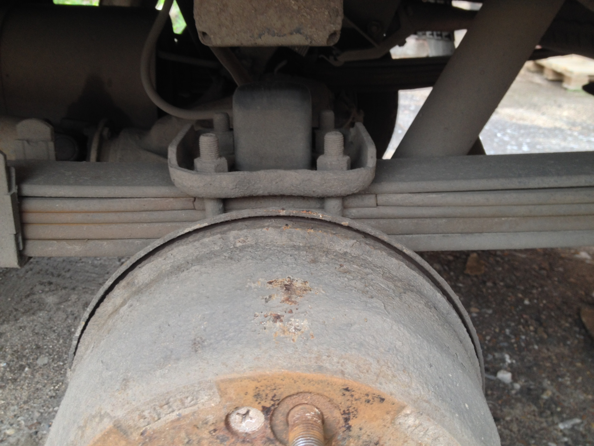

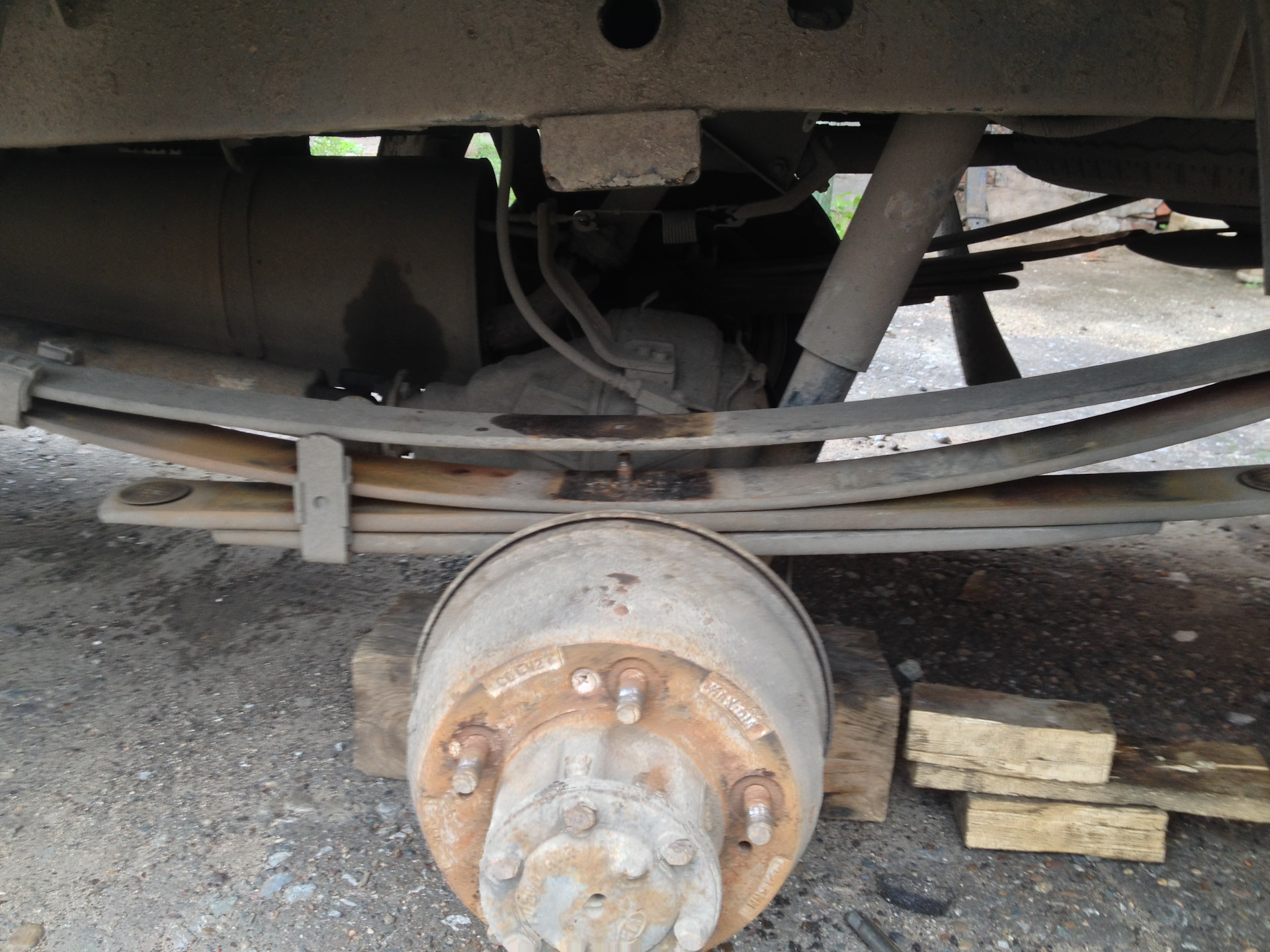

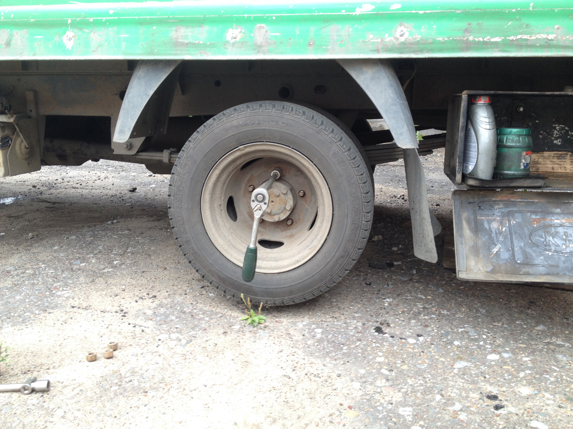

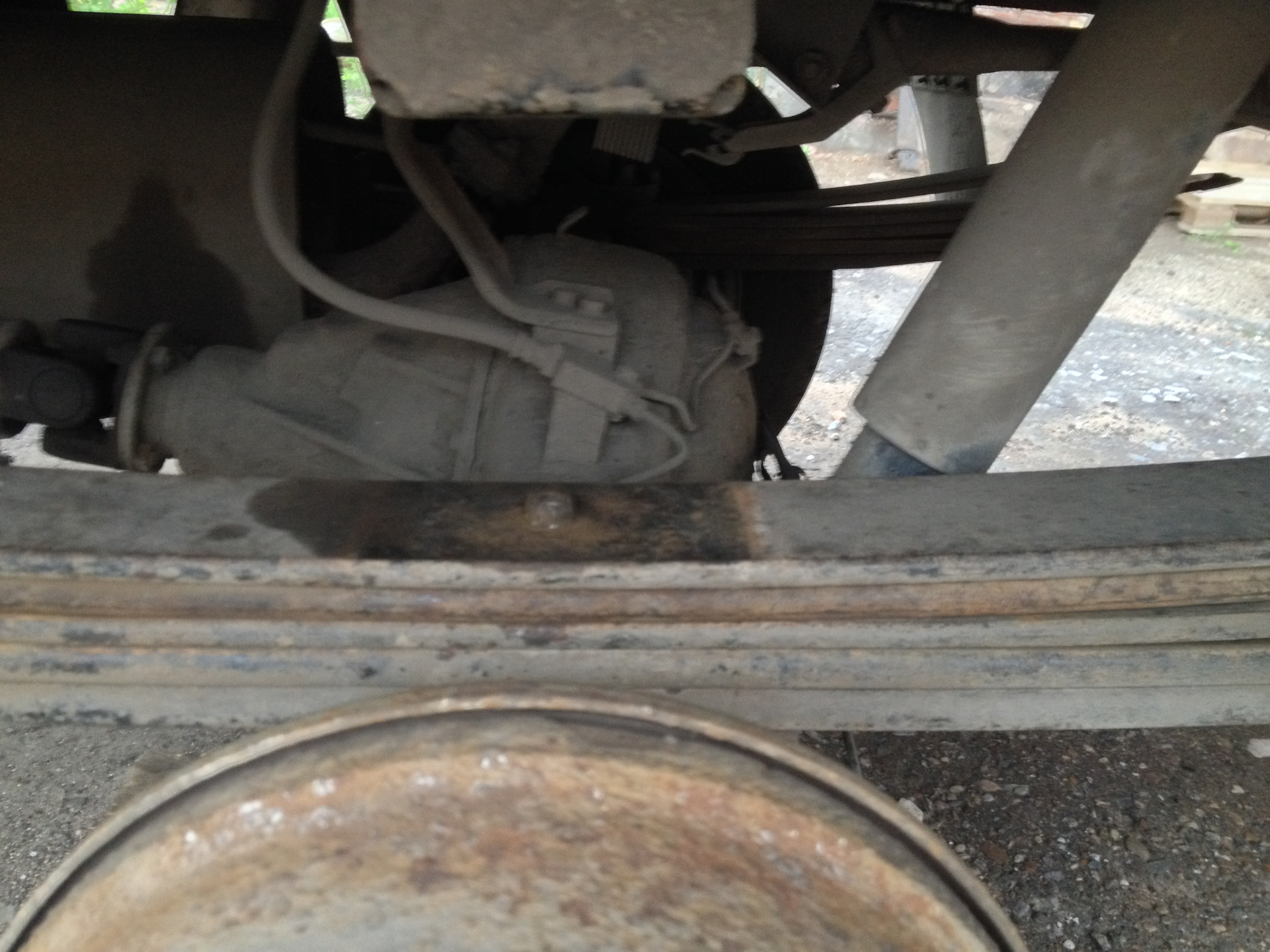

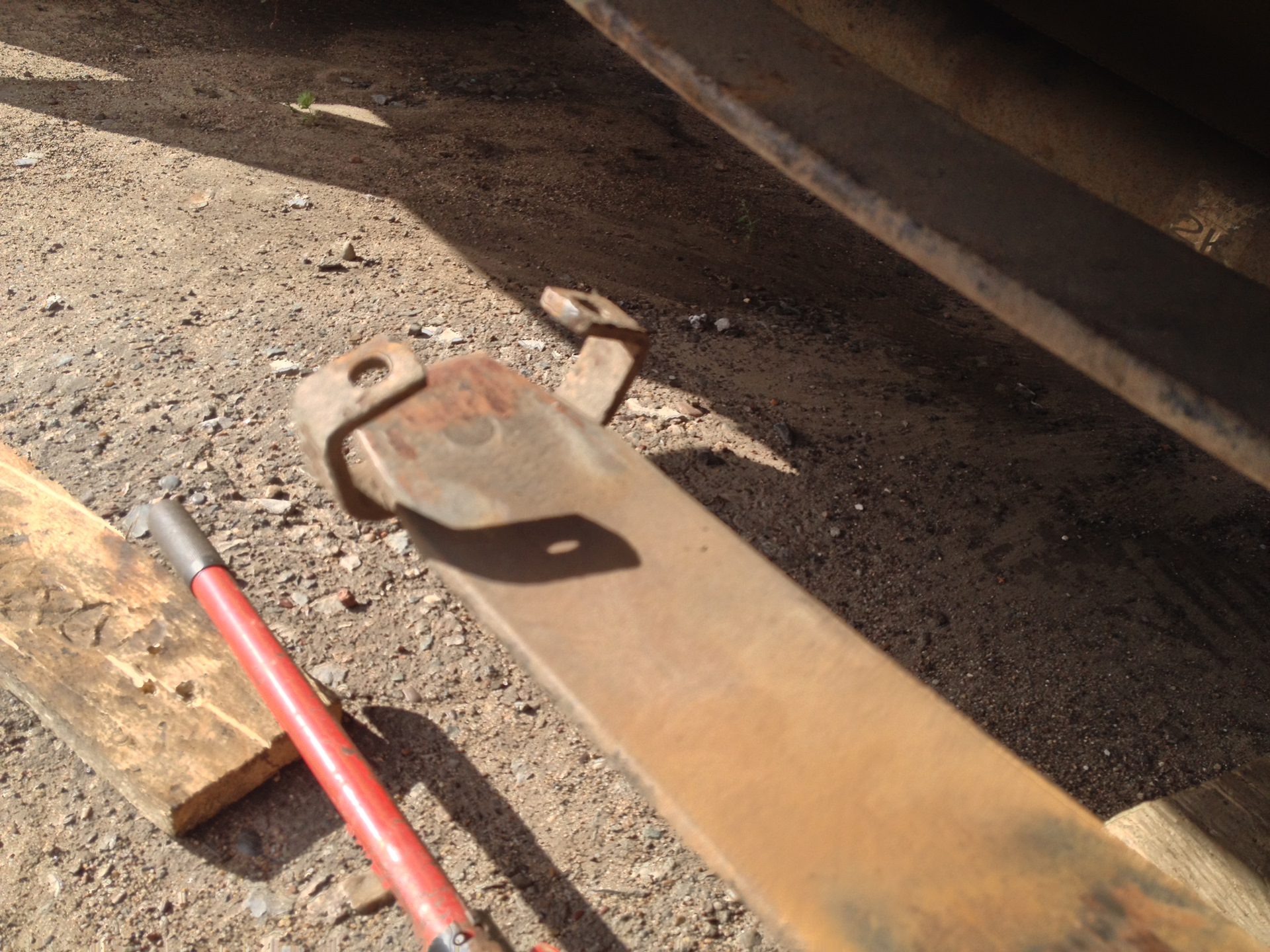

Всем доброго времени суток, еще летом в одну поездку я стал на кочках замечать не приятный железный звук, внешний осмотр показал что лопнул один лист задней рессоры, не просто сломался, а лопнул один и тот же лист в двух местах. Полазив в каталогах складывается представление, что производитель подумав что рессоры не ломаются и предлагал только рессору в сборе которая стоит около 28000 рублей, расстроившись я начал искать выходы среди подбора листов от других авто, особенностью которого оказалось что он шириной 70 см, как все остальные имели ширину в 65 см или 75, что мне не подходило. Решение вскоре было найдено им оказались рессоры от старшего брата или соседа по марке, hyunday hd 65-78. на него в каталоге был какждый лист по отдельности и ширина как раз 70 см, были найдены на базе коренные листы от него, отпилены уши крепления и всё удачно подошло .

Так листы бэ/у приобретал?
листы от чего?
Я не знаю от чего ставили вы, но судя по фото ваши листы б/у.
все понял, да на базе нашлись от hd78 оказались всамый раз.
