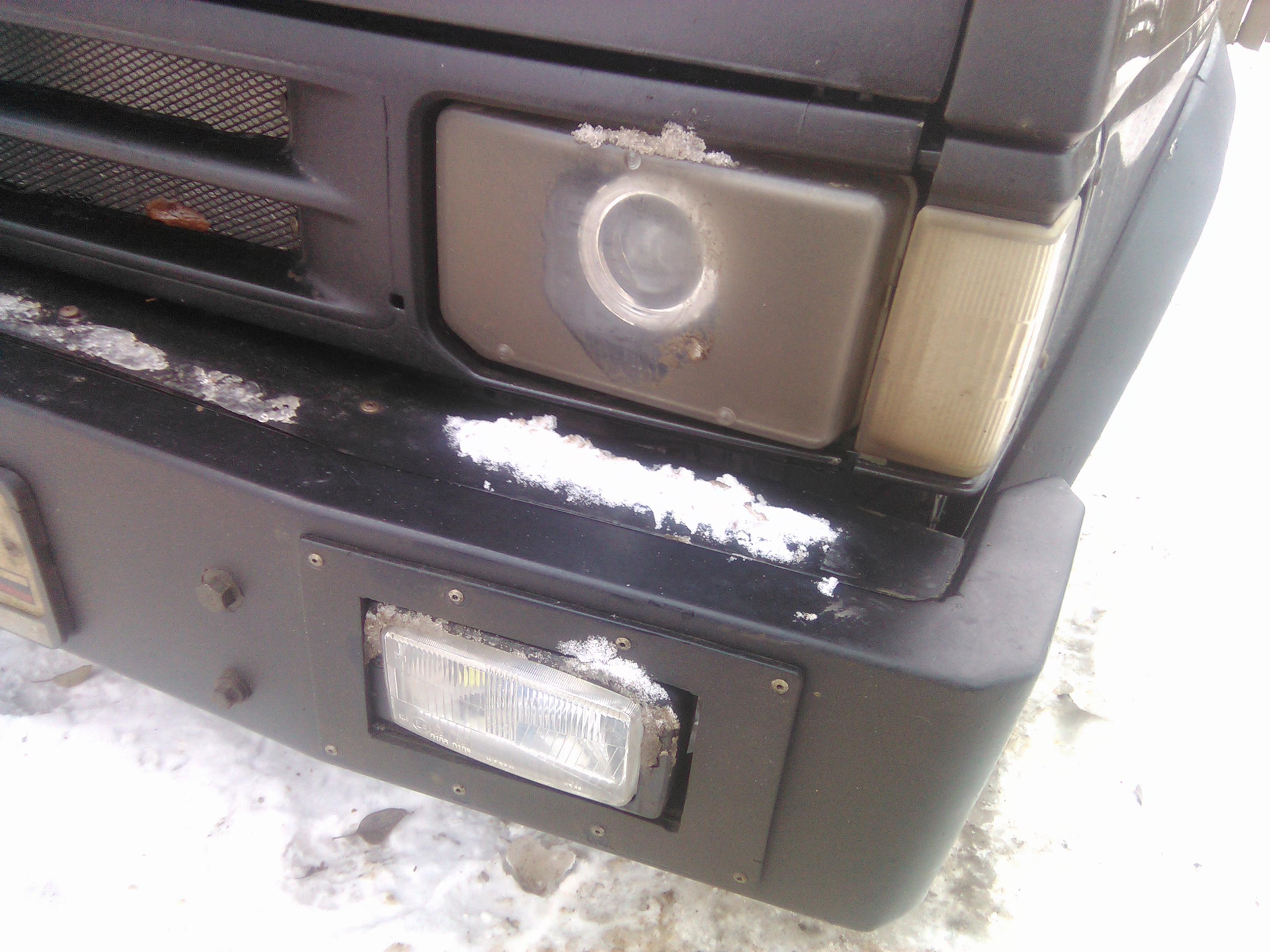

Всем привет)Вчера чудненько встретил своё день рожденье)))Весь день на колёсах, по семейной необходимости поехал в славный город Муром, поскольку температура вчера была плюсовая, то дождь, то снег-на дороге было немного грязновато, да ещё дорожники добротно подкидывали песка с солью.туда уехал по светлому-нормально, а вот обратно поехал в шестом часу вечера-считай ночью.дорога сырая, обочина чёрная, грязь летит со всех сторон, фары засераются махом и линзы считай не светят(((до кучи начал дурить подрулевой переключатель света, перестал включаться дальний на правой фаре-вобщем дорога вырви глаз, с днём рожденья Вас Александр Олегович, думаю я))))
вот так светит моя оптика при среднем загрязнении.это не вчерашние фото, вчера было в разы, в разы хуже)))
стоит сделать пару взмахов тряпкой и вуаля, но вчера так фары загрязнялись за 10,15 минут максимум, с тряпкой напрыгаешься досыта и ехать будешь очень долго
для очистки фары, достаточно очистить вот такой пятачок -его хватает с запасом, поскольку рабочее пятно линзы ещё меньше его.Надо в срочном порядке делать омыватель фар, для такого пятака думаю хватит и обычных распылителей для лобового.
А вот собственно, что случилось с переключателем-догорел…Это результат того, что какой то деятель, когда то запитал допфары дальнего света на прямую на правую фару.А поскольку разгрузочных реле в Ниссане нет-за перегруз расплачивается переключатель.хорошо был запасной, слегка глючащий -почистил контакты, подогнул пластины и всё работает в штатном режиме.Если будет время в выходные, то реализую мысль с омывателем .Желаю всем удачи, ни гвоздя, ни жезла так сказать))))
