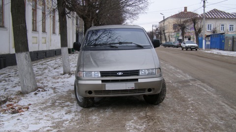

Судя по внешнему виду болтов и гаек в подвеске можно подумать, что в нее не лазила рука человека лет 5 точно. Сайлентблоки задубели и начали трескаться, пружины просели, стойки противно постукивают на кочках. Потому и было принято решение перетрясти подвеску, как переднюю так и заднюю. Проблема в том что сейчас я ограничен в своих финансовых возможностях и не могу просто пойти и купить все что нужно. Потому что бы ничего не забыть я решил в этой теме составить список того, что необходимо приобрести и отмечать уже купленное.
Передние амортизаторы:
Sachs Super Touring
Задние амортизаторы:
Sachs Super Touring
Пружины:
По кругу усиленные Lesjofors для Шевинивы (заказывать буду там же, в Екзисте)
P.S. Может кто-то сможет что-нибудь дополнительно посоветовать по подбору деталей? Буду рад почитать мнения более опытных надеждоводов.
Тема будет дополняться.
