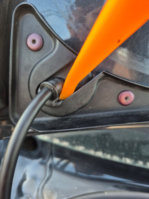

Да еще, кому интересно как снимали разъем. Берешь фольгу потолще или тонкую жестянку, нарезаешь на полоски. Далее нужен помощник, который будет с подкапотного пространства отгибать фиксаторы а другой из снизу подсовывать фольгу. Задача не простая, но выполнимая.
