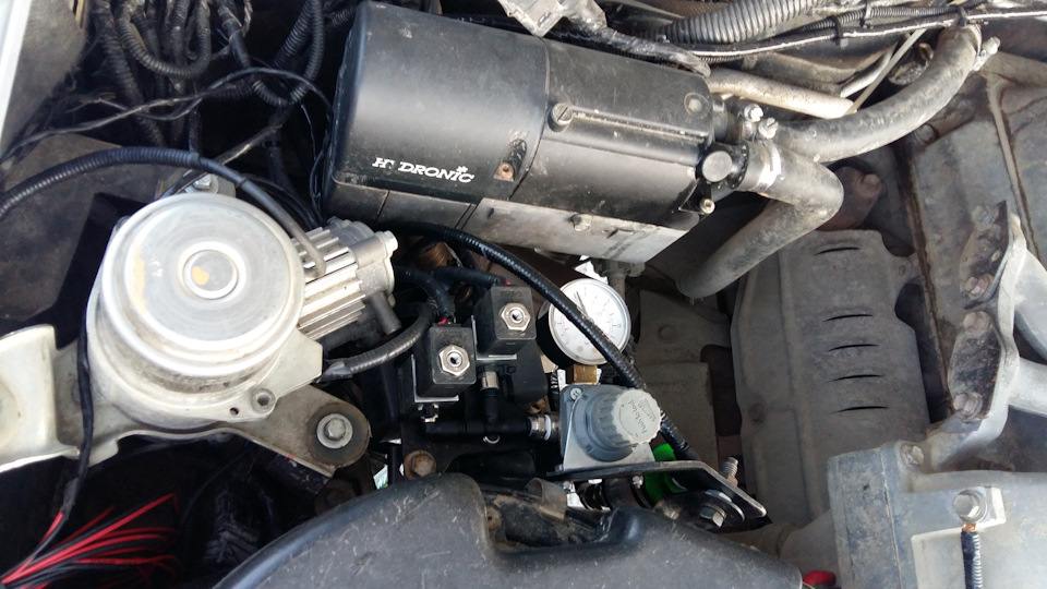

Еще летом, родные электро-привода включения меж колесных блокировок заменим на пневмо-переключатели, а саму систему построил только сейчас… Нет я не жираф… Просто так сложилось…
В основе лежит компрессор подвески Toyota, который устанавливался на автомобили люкс класса, установочный комплект Беркут TG-55 (Любезно по дареный Erc2005) редуктор понижения давления, клапана включения блокировок итд… Постарался собрать все в одном блоке, и не растаскивать по всему автомобилю… Выглядит это так…

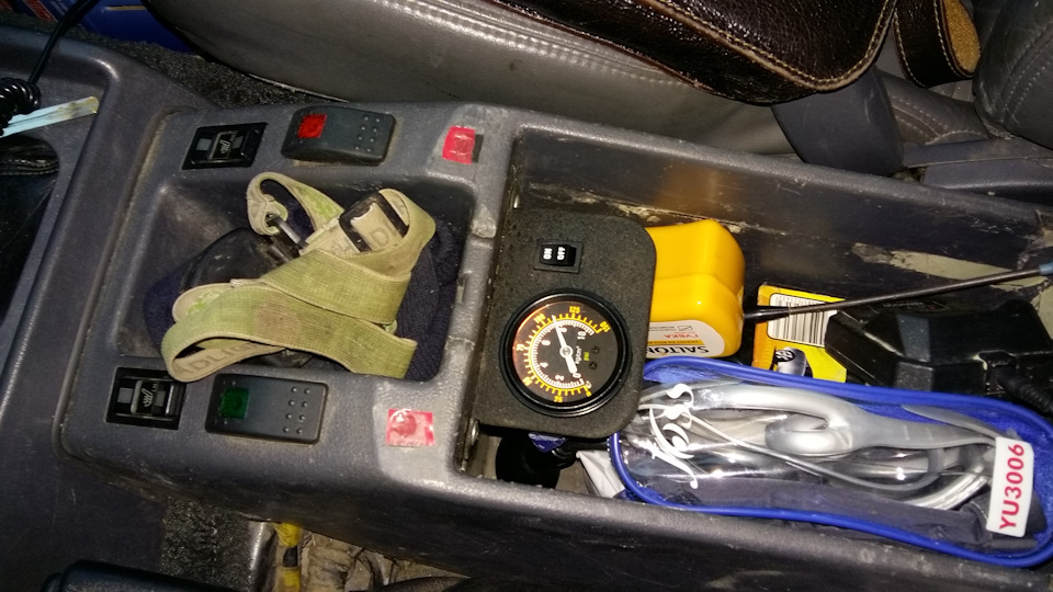

В салоне взаимодействие с пневмо-системой выглядит так: вкл-выкл

я манометр внизу панели поставил, чтоб видно было всегда давление и выключать удобней чтоб не бубнел лишний раз.
А у меня секретный показометр :)
у меня постояно шланг рвет от компрессора к датчику откоючения. от нагрева чтоли.
Было такое на другой машине… излечил тока заменой первого учаска после компрессора резиновым шлангом обжатым… посмотри в ajs шланг армированный с фитингами
я вот подумываю переделать свою систему на пластиковые шланги. не могу найти уткчку вощдуха у себя. 2 часа и балон пустой…
Пластик хорошо… за ночь давление практически не падает… меньше очка
У меня лежит такая вторая дудка. Давай прилепим))) как компрессор дует?
Очень даже…не плохо… более менее тихо… подткапотом практически не слышно
На подкачку норм или сдохнет?
