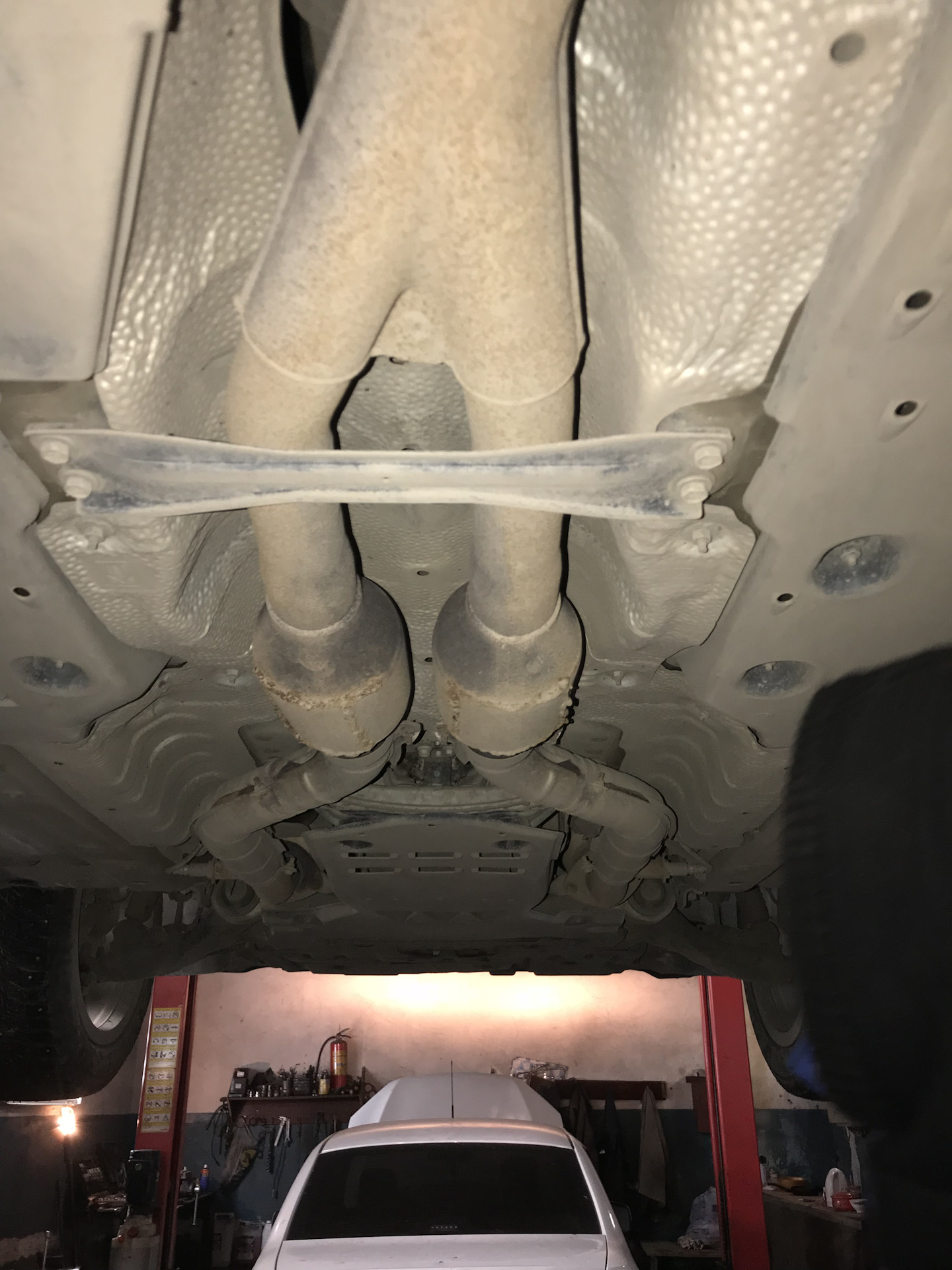

Решил удалить катализаторы и поставить вместо них пламегасители ( не знаю как правильно они называются) И перевести машины с Euro4 на Euro2. За одно решил прошить Lexus и добавить ему мощности.
После проделаной сей процедуры машина стала гораздо отзывчивой и резвей, хотя полностью раскрыть автомобиль не могу, не позволяет погода.

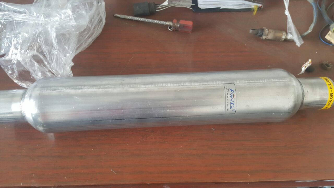

1) какого размера пламегасители ?
2) верхние каты выбил и поставил обманки ?
3) запах изменился в плане ? Сильный запах бензина стал ?
Привет! пламегасители подбирал по размеру, хотя можно поставить на свой вкус, значение особо не имеет.Верхние каты просто выбил и прошил на евро 2. Запах изменился но пахнет не бензином а хер знает чем но это только при прогреве на ходу без разницы

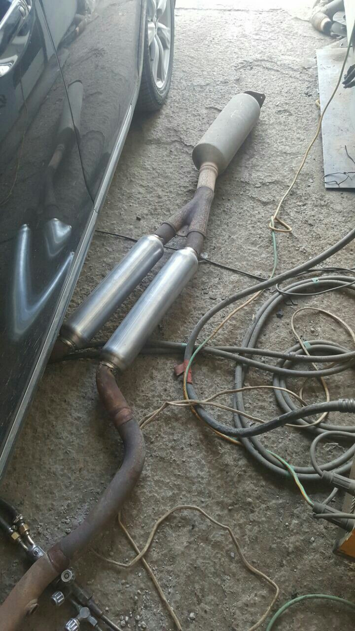

Верхние каты просто выбил или заменил на пламегасители? Запах с выхлопа изменился?
Верхние просто выбили, нижние заменили на пламегасители. Запах изменился

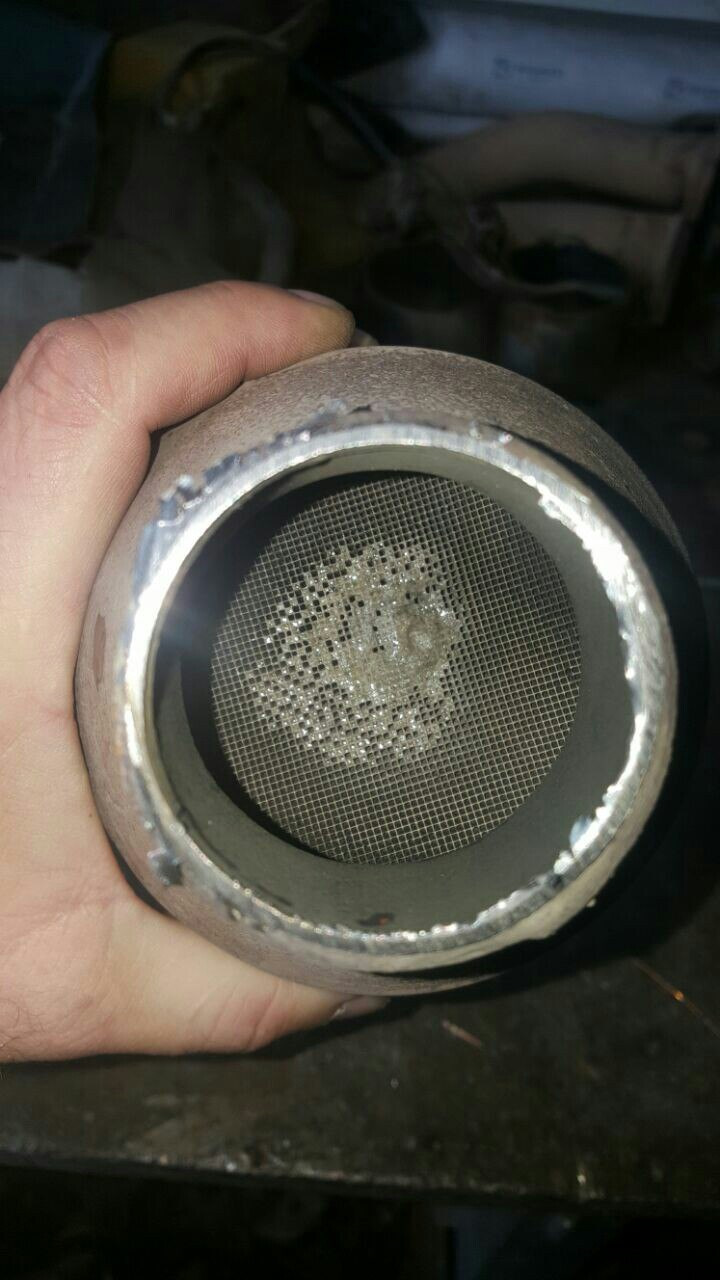

Звон из-за того что пространстве где был кат колебания увеличиваются что этого небыло надо вырезать с катами и заварить плямогаситель
А каты подплавились со стороны лямб или с той стороны которая после первых идёт?
после первых
Если вторичные каты подплавились то что там с первыми тогда?
Я смысла в пламегасителях вместо вторых катов не вижу, обычно их варят вместо основных когда удаляют. Но тоже вроде не плохие по качеству.
К тому же есть такой момент, предпочитаю не связываться с гайцами на ТО, выбивал потроха катов и вваривал вставку с отверстиями, тем самым оставляя визуальный сток.
