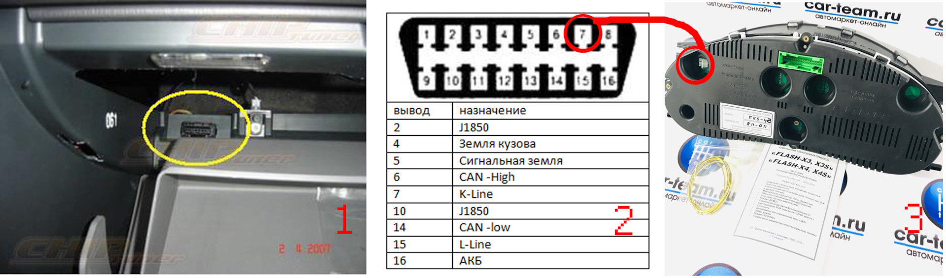

Приборка подключается штатно, за исключением провода K-line, который я изготовил при помощи штекера из внутренностей старого компа. Второй конец данного провода нужно воткнуть в 7 разъем диагностической колодки OBD-II. Идея втыкать проводок в диагностическую колодку мне пришлась не по нраву, тем более она на приоре расположена под перчаточным ящиком, очень неудобно.
Решил сделать по человечески и заказал с Али разъем-папу OBD-II.
К 7 контакту данного разъема я и припаял провод идущий на приборку.
Как видно этот вариант гораздо удобнее втыкания проводка, особенно если придется периодически пользоваться диагностической колодкой для подключения Штат-ДСТ или прошивки.
Однако и это не очень удобно… втыкать… вытаскивать… лазить за ящиком… лень ведь двигатель прогресса? точно !
с того же Али был заказан двойник OBD-II )))
А вот теперь реально удобно, один разъем занят приборкой, а ко второму можно подключать что угодно, тем более он на удобном гибком шлейфе и спокойно лежит за панелью центрального тоннеля, достать его буквально 2 секунды.

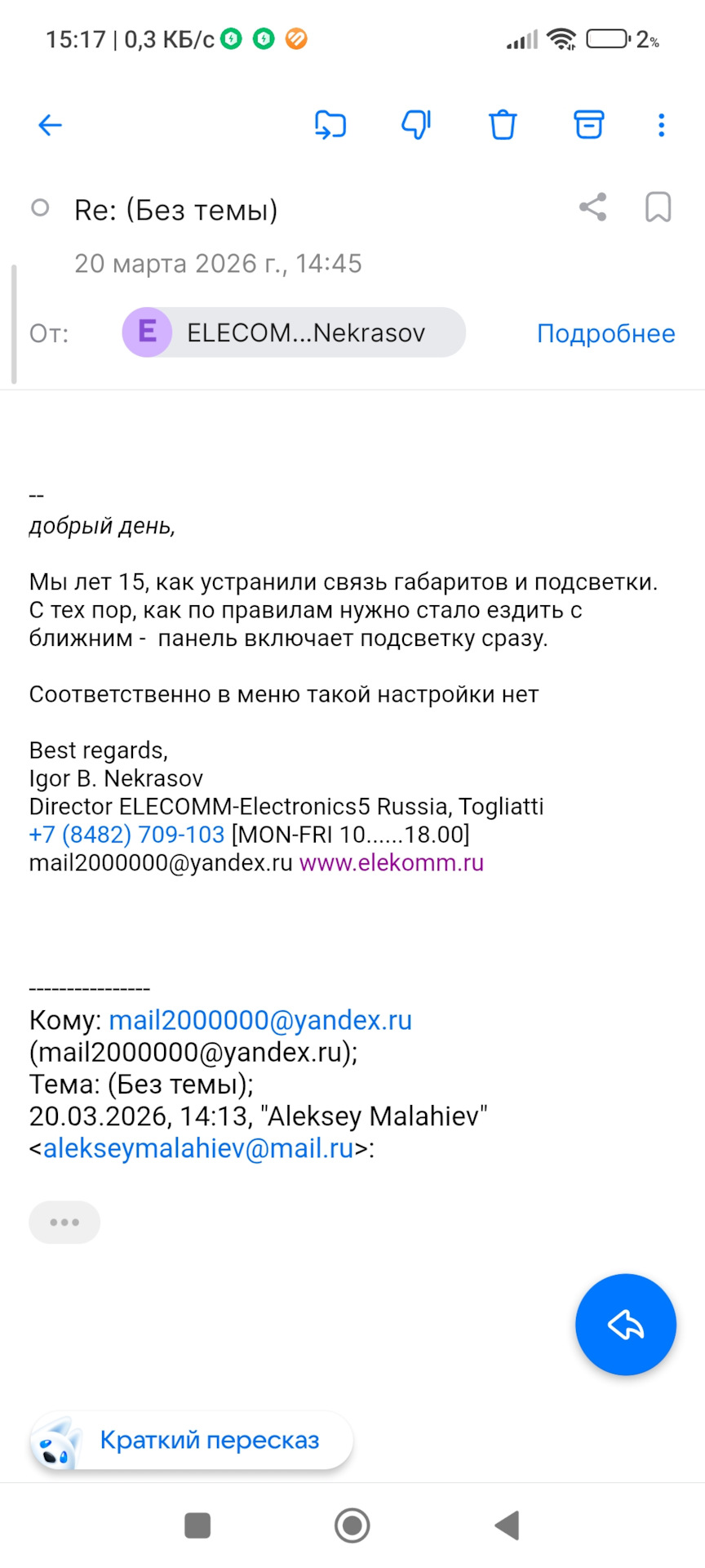

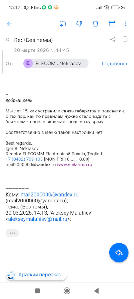

Подскажите пожалуста. Как отключить авто подсветку панели при запуске ? Видео такой пункт на видео в рутюбе, у себя не нашёл… Не хочу чтобы приборка загоралась когда зажигание включаешь.
Машина продана, я уж и не помню всех нюансов. Кажется в настройках есть пункт Авто-подсвет, там можно выбрать on/off. Соответственно в ON подсветка горит постоянно, а кода OFF загорается с включением габаритов. Могу ошибаться.
Не нашёл такой пункт… Звонил производителю. Описал проблему. Жду ответа от главного програмиста
emercom61
Вот что ответил производитель… Нет такого больше пункта
Понятно, все меняется )))

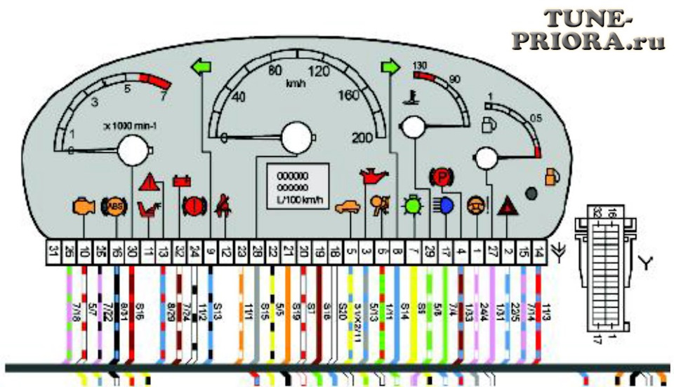

Народ подскажите тоже такую приборку хочу заказать, приора 2008г седан, снимал приборку там один штекер к приборе подключён это и естт эта кан шина?зеленый и в нем куча проводов подключены
На 2008 годе кан шины нет, есть к-линия, как у меня. Помимо зеленой колодки подключающейся стандартно необходимо протянуть провод к-линии, как у меня.
Это как, не особа разбираюсь
Под бардачком разъем обд2, но фото обозначен номером 1.Для работы приборки 7-й контакт данного разъема (на фотом номер 2 в красном кружке) нужно соединить с разъемом к-линии приборки (на фото 3 в красном кружке). это можно сделать любым тонким проводом, обязательно хорошо изолированным. Сами разъемы хорошо подходят от старых материнских плат компов.

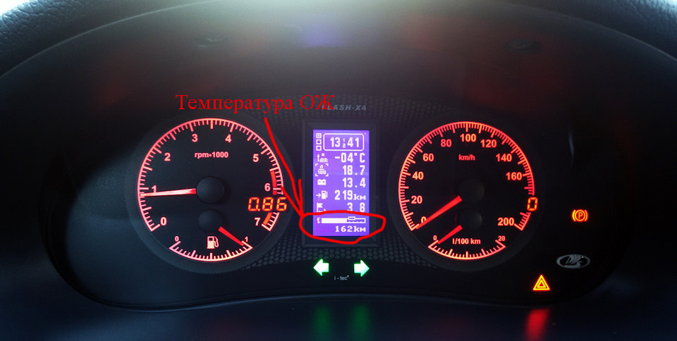

Приветствую. Купил приору там такая же приборка. Но не показывает температуру ОЖ. Как это сделать незнаете? И как менять цвета ? В общем есть инструкция?
samara-stavr.ru/img/store…lash%20X3+X4%20Manual.pdf
Что касается температуры ОЖ то она в виде горизонтальной шкалы выводится постоянно, при этом ее можно продублировать в блоке изменяемых параметров, в привычно виде, цифрами

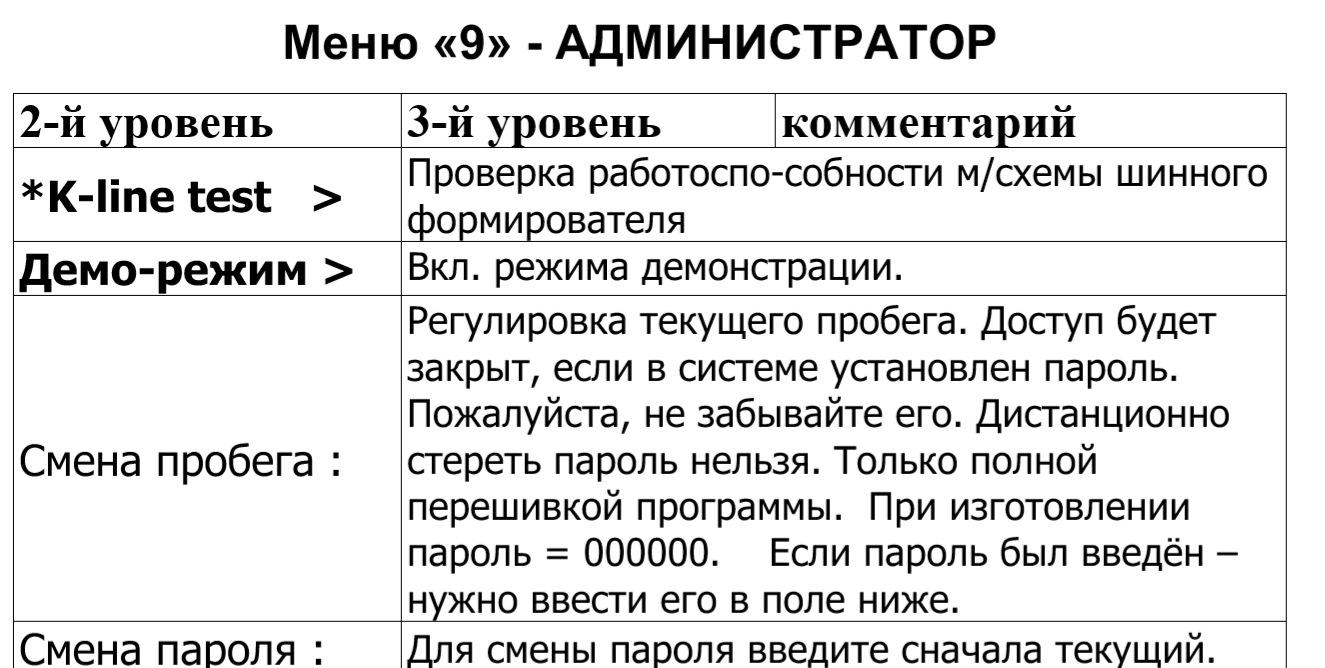

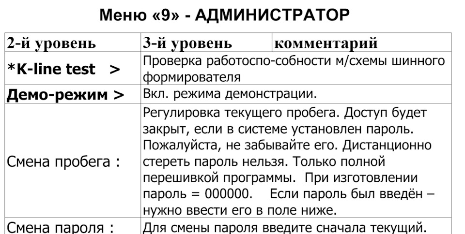

Скажи как ты выставил родной пробег?
Там в меню приборки есть пункт, администрирование вроде. Могу завтра утром посмотреть
Посмотри если можешь, а то я себе заказал такую же) а теперь думаю как установить пробег реальный который у моей машины
Логично, я тоже устанавливал реальный, для себя так всегда лучше, а на продажу все равно старую приборку поставлю )))
Пароль не меняй, а то потом проклянешь все )))

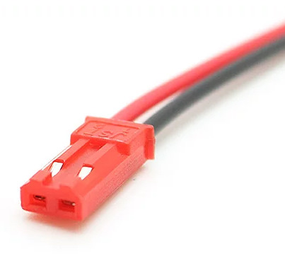

Доброго времени суток! Тоже стал обладателем сего девайса сегодня, так сказать подогнали, и как в твоем случае без доп провода К-линии. Подскажи какой пин (из двух) на приборке К-линия? И еще вопрос по поводу ДХО-30, решил вопрос с морганием пиктограммы дальнего света?
Там оба пина — ка линия, они параллельны. Я на оба и повесил ) а по лампочке дальнего — заклеена синей изолентой в два слоя, чтобы не бесила )
)))) Понял спасибо. Теперь мне нужна синяя изолента))))
И двухпиновая мама на проводках с любой материнской платы, идеально втыкается в оба штырька сразу.

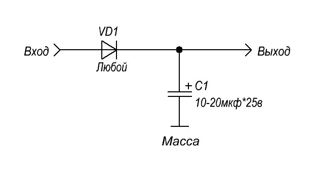

Я так думаю там светодиод в приборке просто не может гореть в пол накала вот и бесится, туда надо такую же лампу (или светодиод) от родной приборки вкорячить
Я с моими знаниями электроники туда лезть не рискну, потом приборку можно будет выкидывать. Но мысль интересная )
Сегодня созвонился с производителями ДХО-30 обрисовал проблему (они про нее знаю, это проблема не только с панелями FLASH, но и с заводскими нового образца), прислали схему как избавиться от мерцания пиктограммы "дальнего света" на приборке. Нужно в разрыв провода дальнего света (в том же пучке куда подключал ДХО) который идет на приборку поставить диод и конденсатор.
Я не шарю в электричестве, расскажи подробнее. Провод дальнего который в колодке реле ? и в каком месте от блока предохранителей ставить ? Если будешь делать себе — сфоткай пожалуйста!
Вход на схеме это блок предохранителей? или лампа дальнего света ?
За приборкой в этом пучке проводов куда подсоединял провода от реле дхо нужно найти провод который едет на лампу дальнего света (на приборке та что моргает), вот его нужно разрезать и в разрыв поставить диод (на схеме VD1) и конденстатор (C1). На схеме "вход" это приходит из под панели, "выход" это к приборке (к зеленой колодке, что вставляется в приборку). Как руки дойдут буду делать, сфоткую
Сегодня сделал все по схеме, проблема решена ))) В режиме ДХО горит индикатор дальнего, включаешь габариты — выключается. Никаких морганий больше нет, спасибо за подсказки!

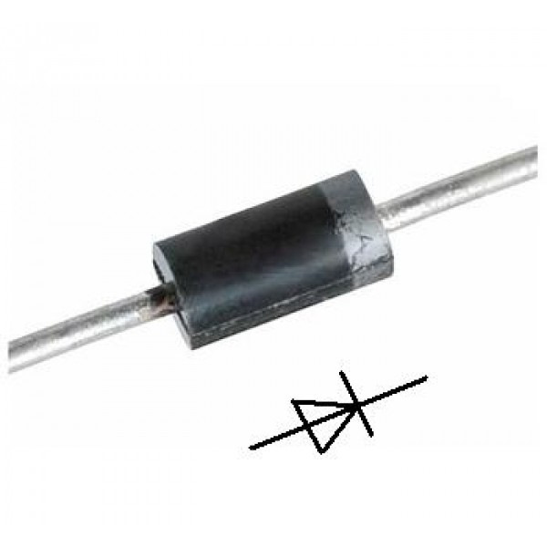

Вот так выглядит диод
Ухахахахахахахаха, спасибо !
Ну ты же просил поподробнее)))))

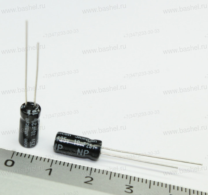

Вот такой нужен конденсатор
По кондеру понятно, я с ними сталкивался, они у меня в цепи ИКЗ стоят и на пищалках в частоту режут, так что тут я в теме.
Oren56ru
Кондер судя по схеме надо минусом на массу кинуть, а плюс просто прикрутить к зеленому проводу ?
Ага

emercom61
Я вытаскиваю колодку приборки, ищу нужный провод, оголяю его немного и вешаю кондер замкнутый на массу. Затем чуть дальше разрезаю этот же провод и вставляю диод, все верно ?
И не перепутай, диод серой полосой в сторону приборки
Во, это реально важно, насколько мне известно эти приблуды только в одну сторону ток пропускают )))
