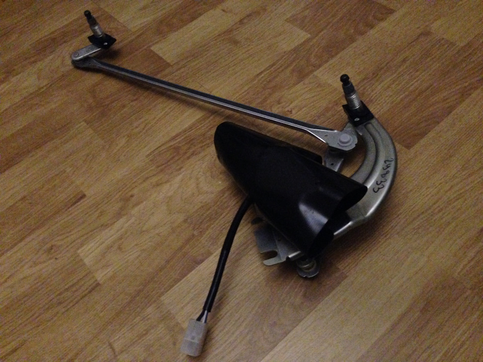

Кончилась трапеция, в 2 местах. Купил в сборе с моторчиком — 2700р и новые дворники. Установка 2 болта на 10 поводки снимаются, 2 гайки на 22 и еще 2-мя на 10 под капотом крепеж. Работы на 30 минут ночью под дождем
Я поменял моторчик, теперь дворники посередине стекла останавливаются, а работать начинают сначала вниз потом вверх, что делать не знаю.
А трапецию когда снимал там на вертушках на конце пластиковые прямоугольные платформы, правильно их поставил? Скорее всего нет, сними и еще раз выстави сами платформы, на пассажирской есть стопор, загнут вниз который, скорее его не правильно выкрутил. Или сами поводки сними, включи без дворников рычаг, пусть в холостую покрутятся, если все ок, может поводки в неправильном месте разместил, сначало выключаешь дворники, они в крайнее положение встают а затем ставишь поводки горизонтально
Спасибо, попробую исправить на выходных😀
привет и как стали работать с новыми запчастями .
Не могу пока видос залить, но очень хорошо махать стали и перестали застревать
