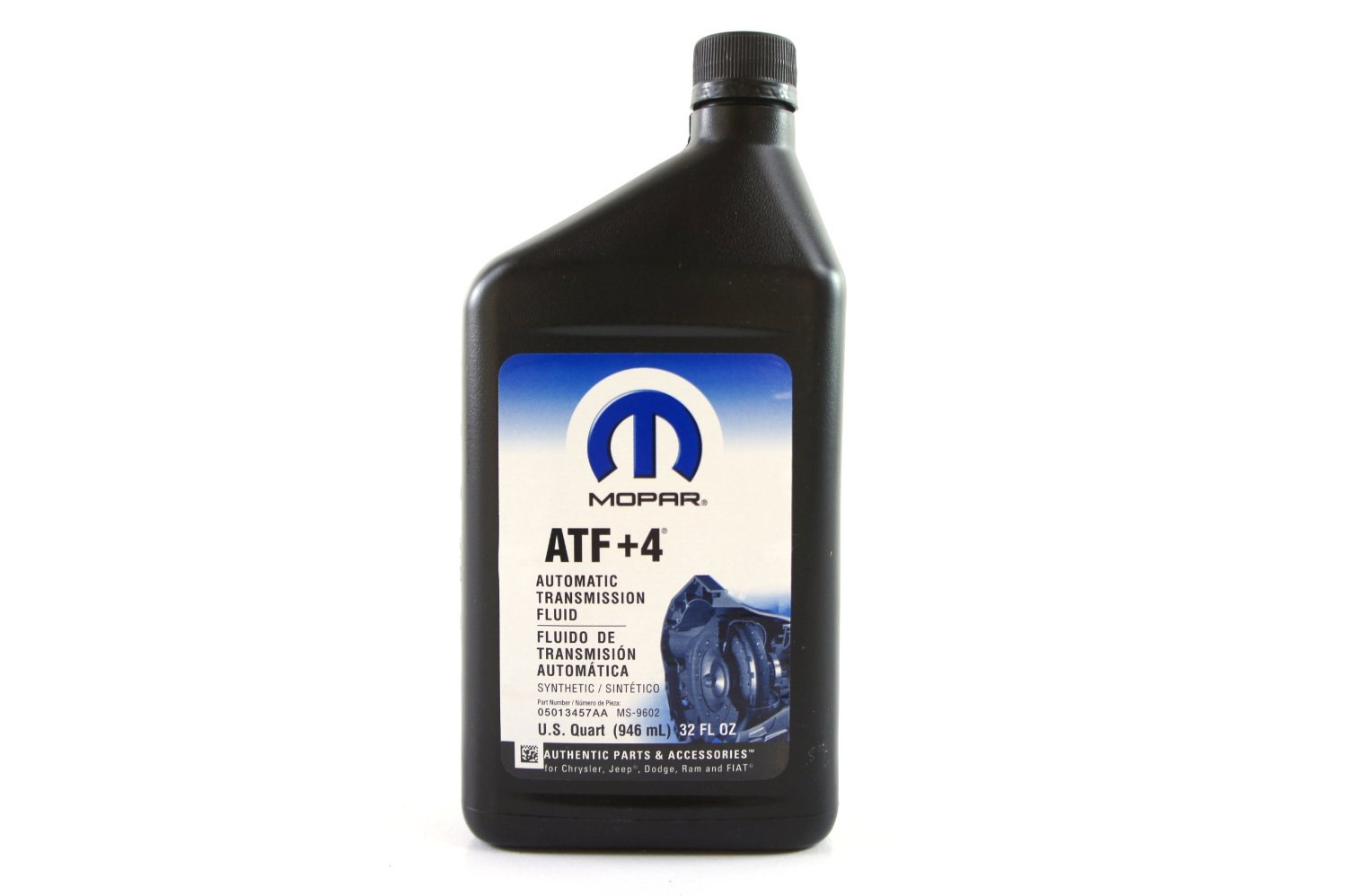

В качестве жидкость был избран оригинальный Mopar ATF+4. Благо были остатки после ремонта АКПП. На полную замену понадобилось немногим более полу-литра, на глаз)

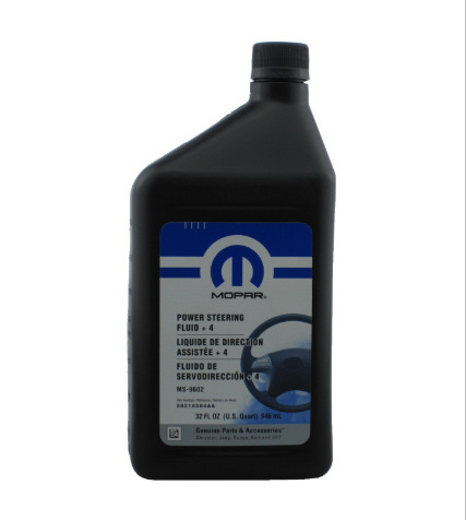

Я такую лью.
Так это то же самое, только наклейка другая))) Ты посмотри спецификацию — и там и там MS-9602 (красная жижа). А есть еще желтого цвета для ГУР, там другая спецификация, цифры сейчас не помню, начинаются с 5. Желтая для LH-1 платформы
Точно, желтая MS5931, здесь прочитал: www.ertyu.org/steven_nikk…ontsbs/2000/19-005-03.pdf
