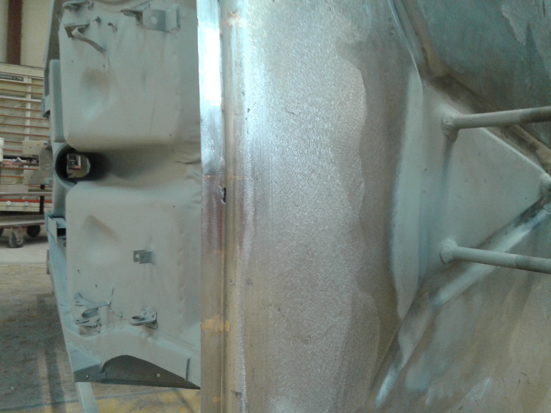

Ну ещё года полтора назад даже и не думал о таком "рукоделие". Всё благодаря Олегу jigging, который посоветовал мелкие раковины после пескоструя в местах где была прошва, просто залудить. Тем более составные он брал в Европе… Спасибо Олег, что надоумил и дальше помог ссылками…
Ну а далее, когда была пересадка полупопия — решил, что и тут это не будет лишнем…
Долго искать, кто этим уже занимался, не пришлось — у нас на ДДДД Володя wowka26 уже спец по всяким делам :-)))), да и всю номенклатуру немецких препаратов знает. Спасибо тебе огромное, не только за тройной заказ, но и за человеческую и моральную поддержку — а она пару раз, ох как была нужна :-)))) Ну хватит предисловий, перейдём к делу…

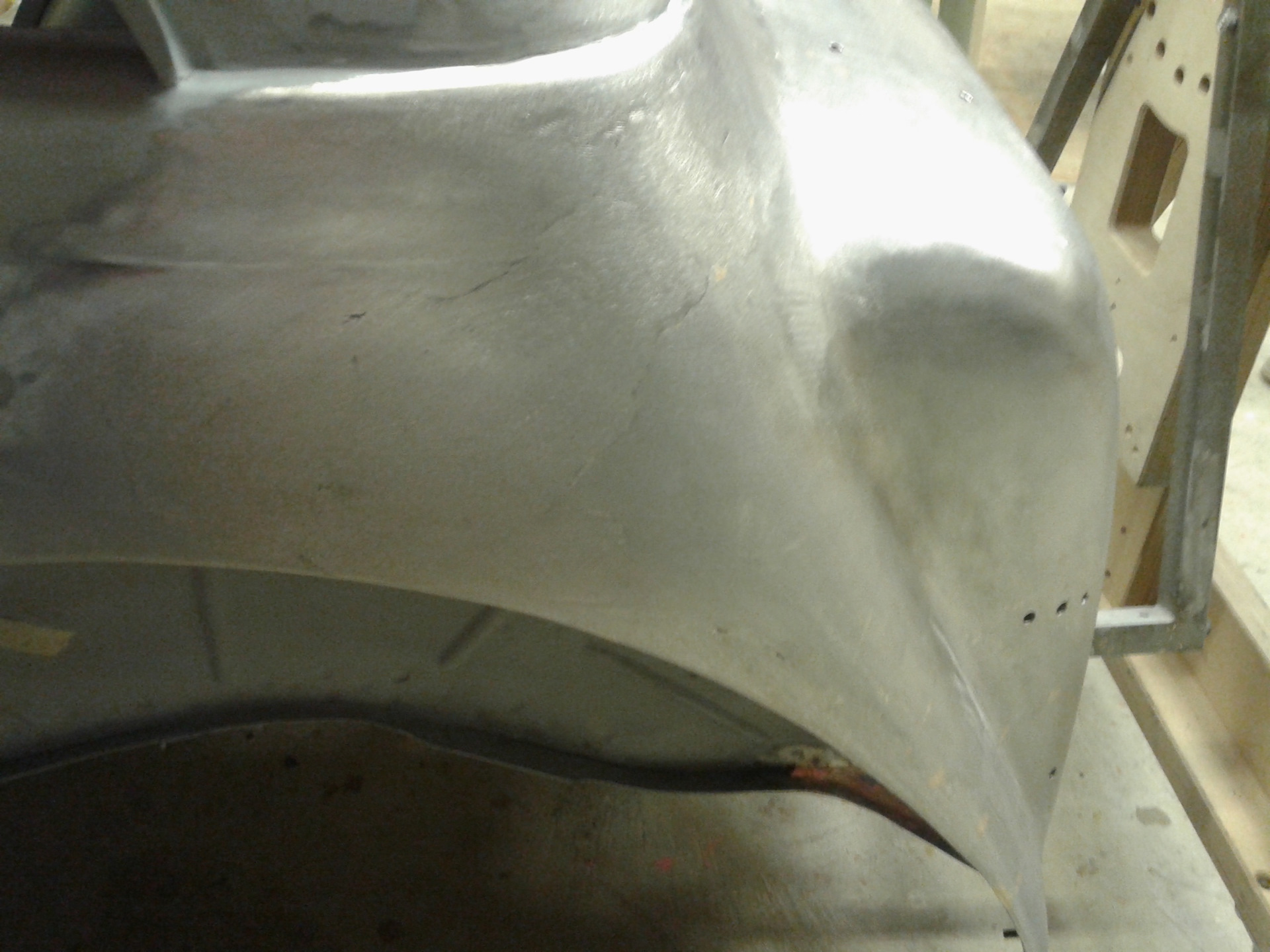

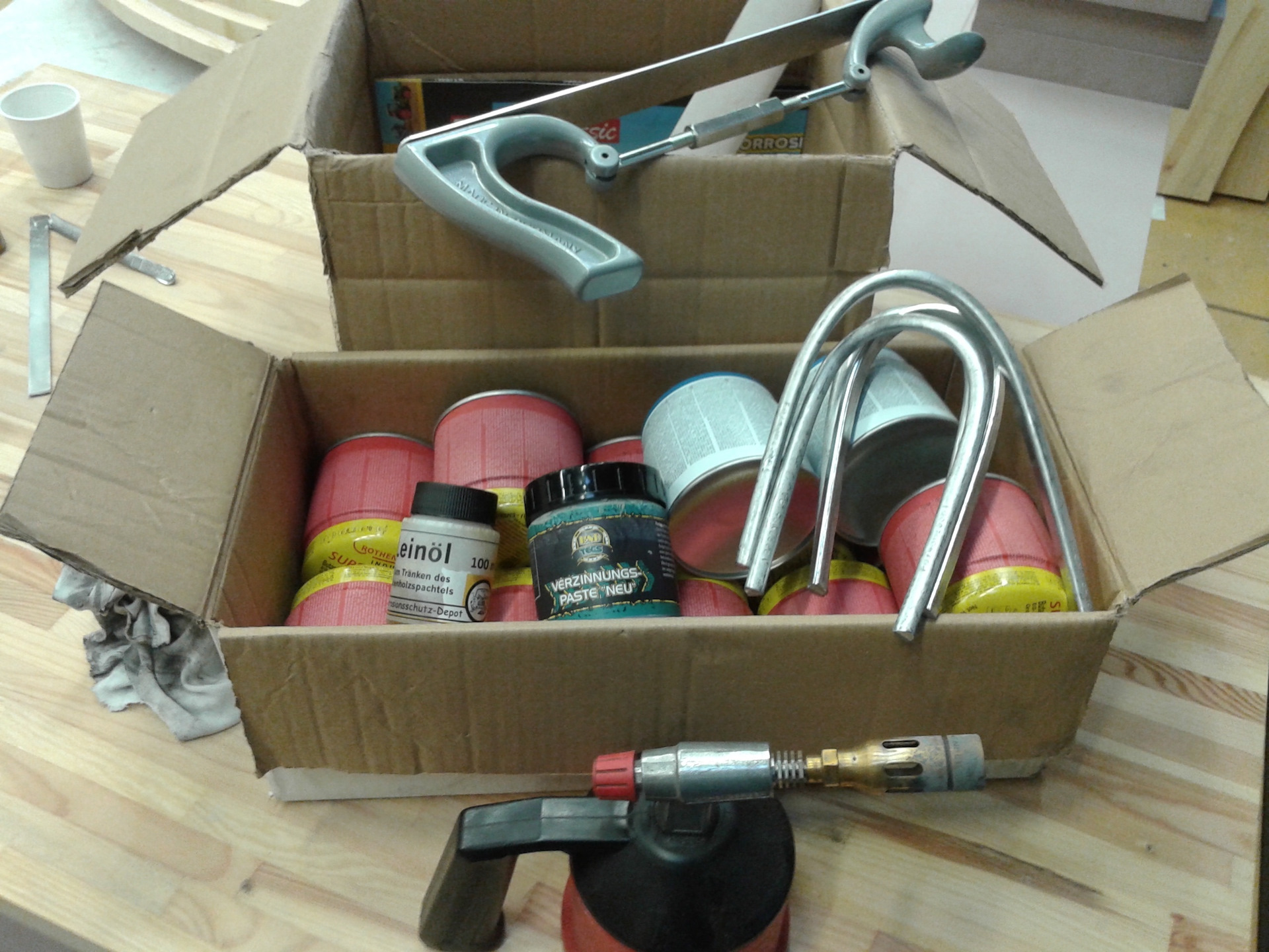

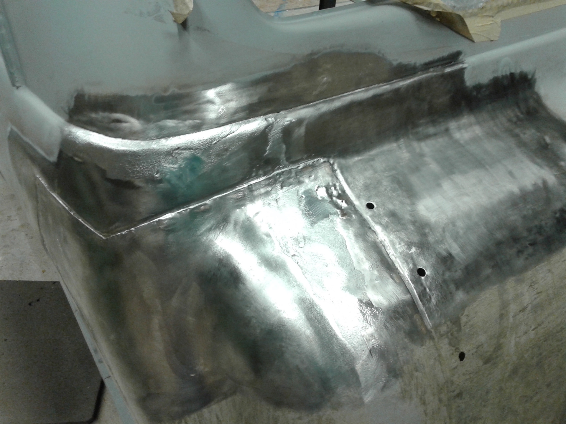

Привёз мне Володя такой набор: паста для покрытия железа, масло чтобы олово к лопатке не приставало и напильник-рубанок для олова(это уже фото из второго заказа) :-)))))
…Здесь наверное нужно коротко рассказать как эти все прибамбасы работают: Паста служит как соединитель между оловом и металлом — типа нашей канифоли или кислоты. Но она не содержит кислотных веществ и не надо проводить "противоядие", как после кислоты. И не содержит смол, как канифоль. Олово, как обычное для паяльника тоже не подойдёт :-) Паста мажется на зачищенный метал, нагревается и растирается — выглядит, как оцинкованное железо. После протирания слегка влажноватой тряпкой — наплавляется олово…

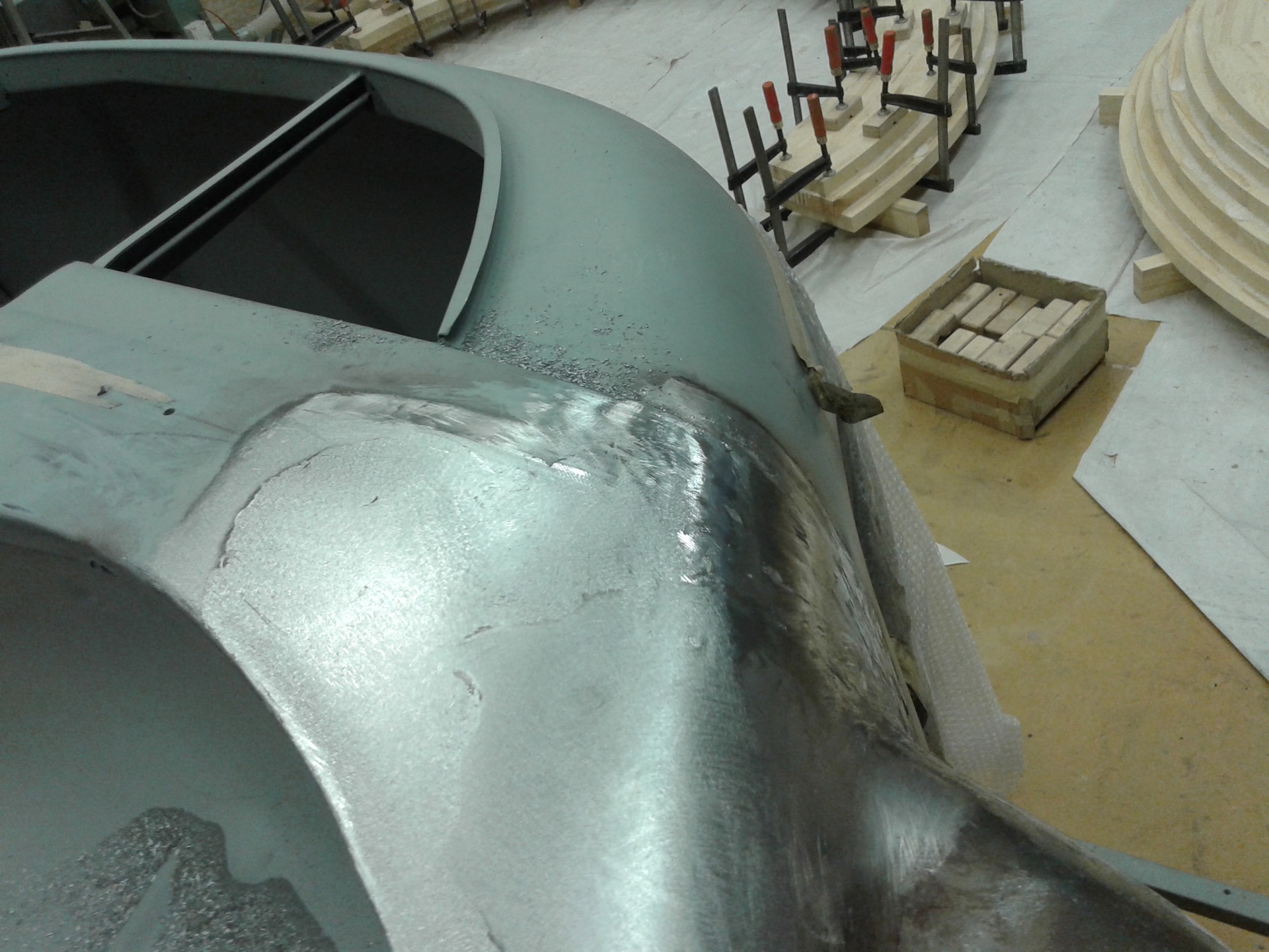

Ну а дальше, вроде всё понятно нужно зачистить сварку и подготовить железо чистым — я отпескоструил…
Совет номер 2:
После пескоструя пройти металлической щёткой-болгаркой, чтобы поверхность была более шероховатой — для лучшего соединения с оловом и конечно обезжирить.

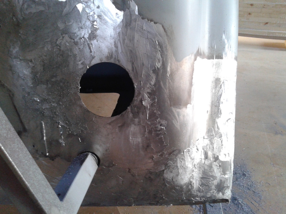

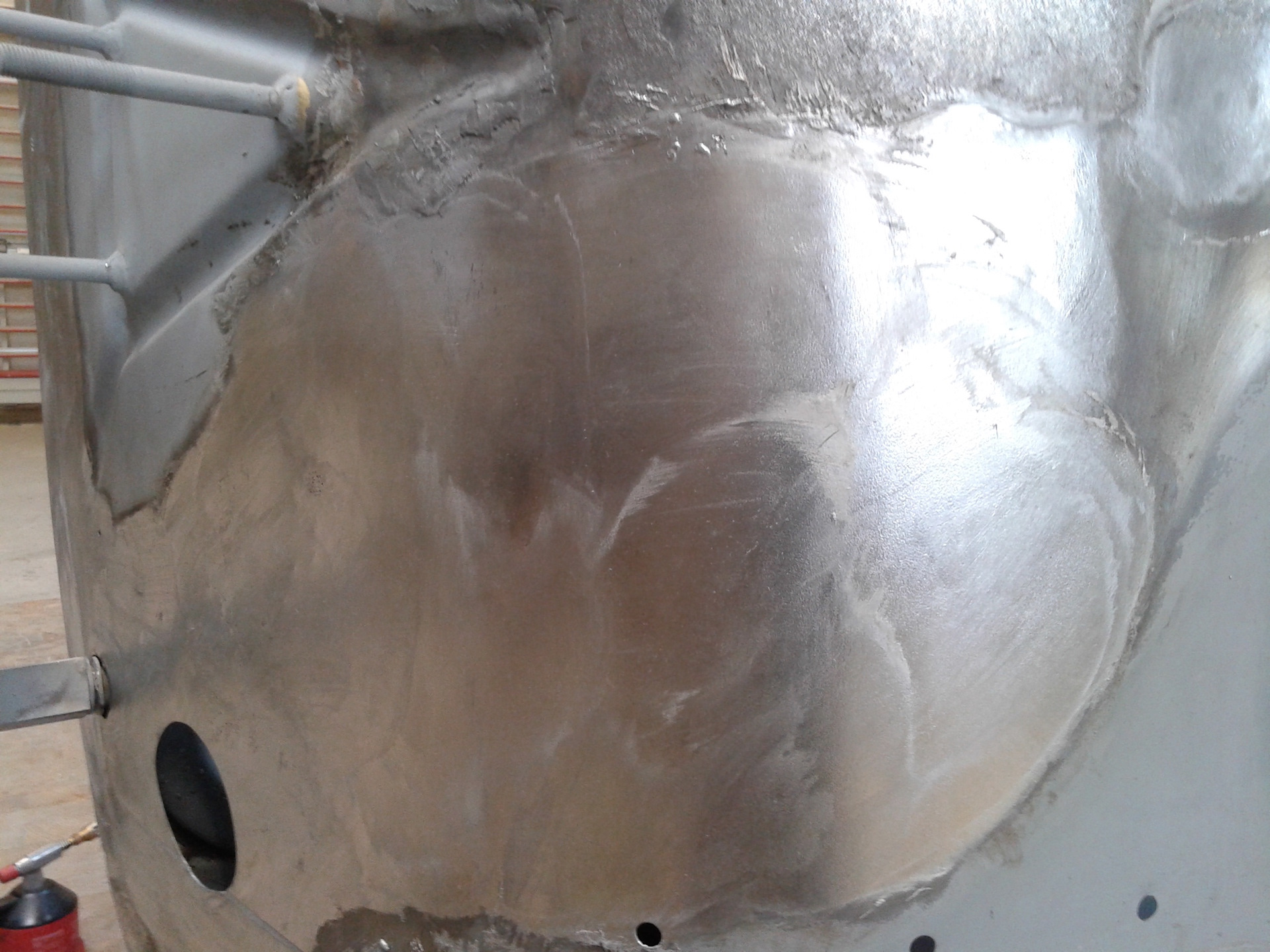

Всё это я сделал и насмотревшись видео в ютубе, кинулся пробовать… Намазал всю очищенную поверхность пастой и давай её нагревать… Ну не так всё сладко как там показано :-)))) Не обработав огнём и не растерев тряпкой и 5ой части поверхности, понял, что тут что-то не так — всё засохло и не хотело плавится… Я грешу 50% на старость пасты, ну а остальные 50% на мои руки…:-))))) Пришлось всё опять зачищать, и заказывать через Володю новую пасту и дополнительное олово — увидел, что в стандартном наборе с 5ю штуками я далеко не уеду…
Совет номер 3:
Обращайте внимание на срок годности и не наносите пасту на большие поверхности сразу — хватает по 10 квадратных см…

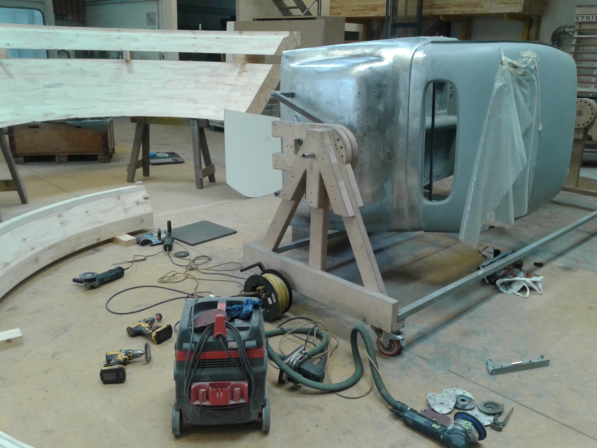

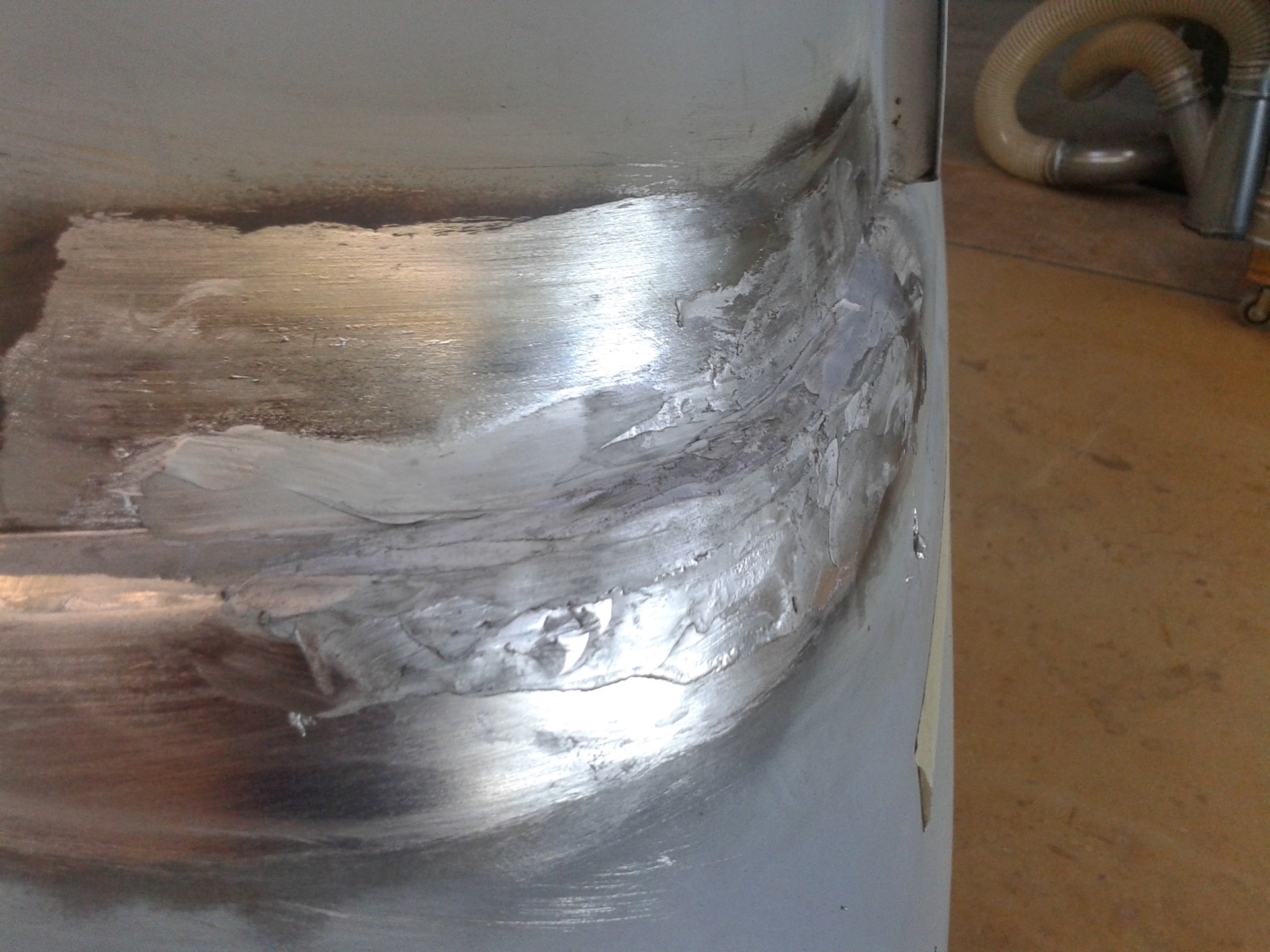

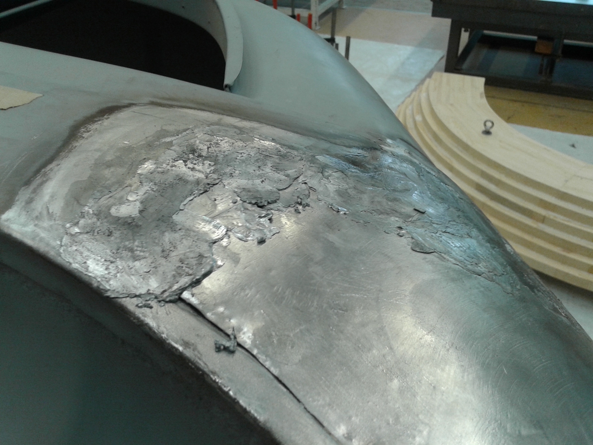

С новой пастой пошло повеселее, или я уже понял как с ней общаться. Но всё-равно заднею часть разделил на 2 раза — пескоструй, паста олово…

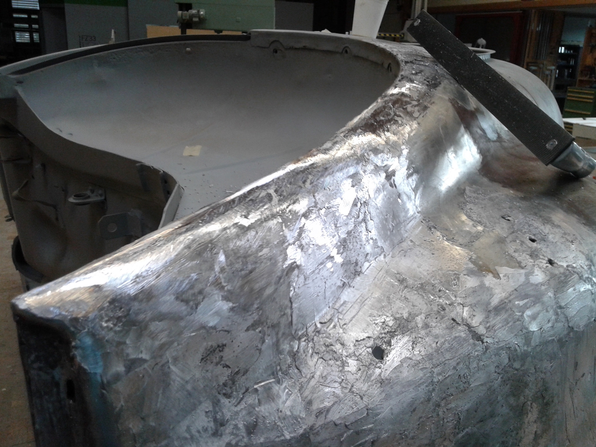

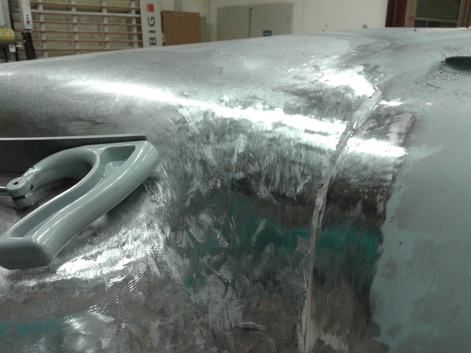

Начал с горизонтальных поверхностей наносить олово(благодаря опрокидывателю, у меня их достаточно получилось) — главное температуру поймать :-), потом и удовольствие поймаете ;-)))))

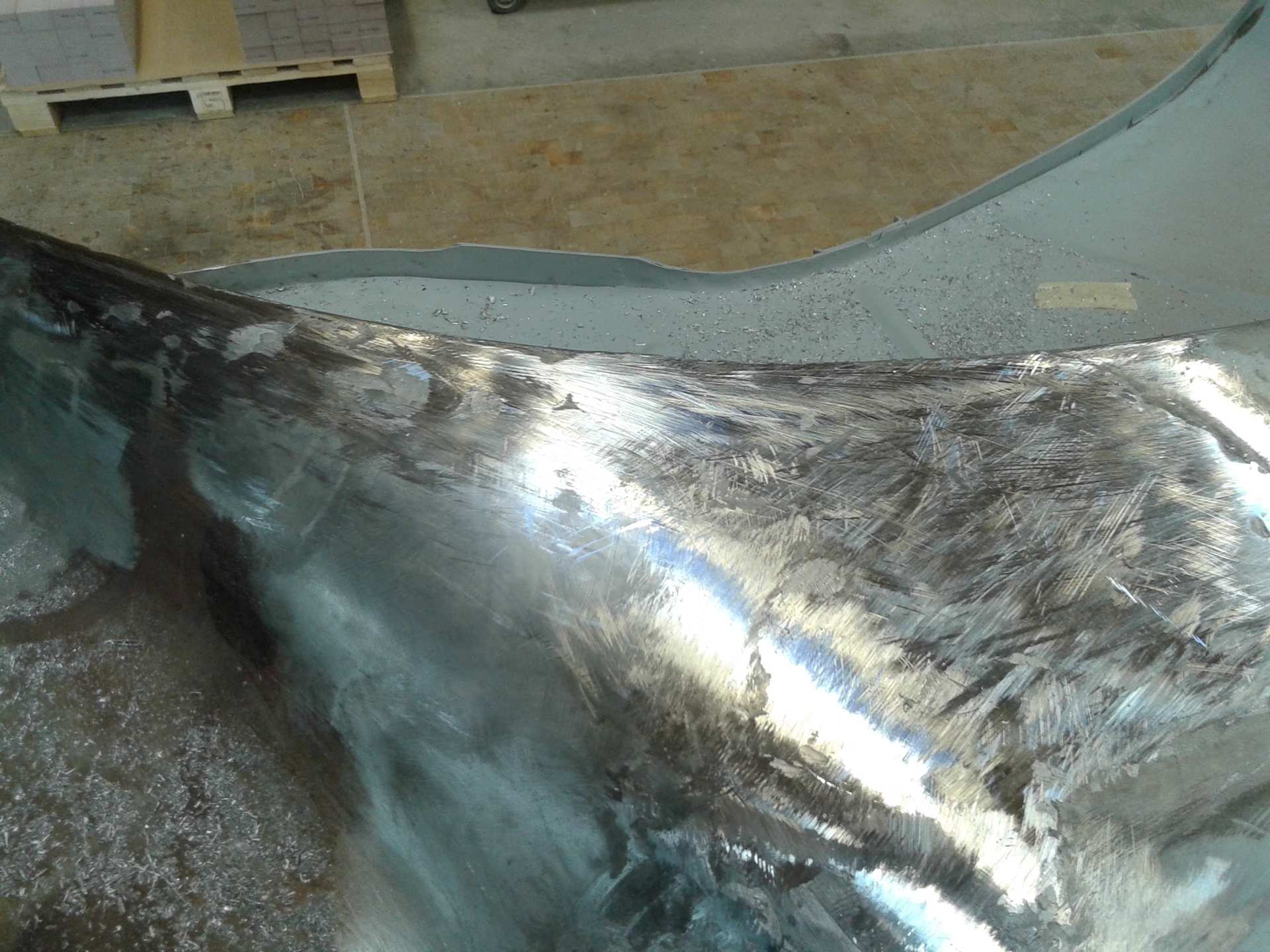

Ну а далее напильником — стругаешь как хорошую доску без сучков — душа поёт! Ну главное не перестараться! Не скрываю — разок увлёкся :-))) Но в дальнейшем даже накладки научился делать — добавлять олова…

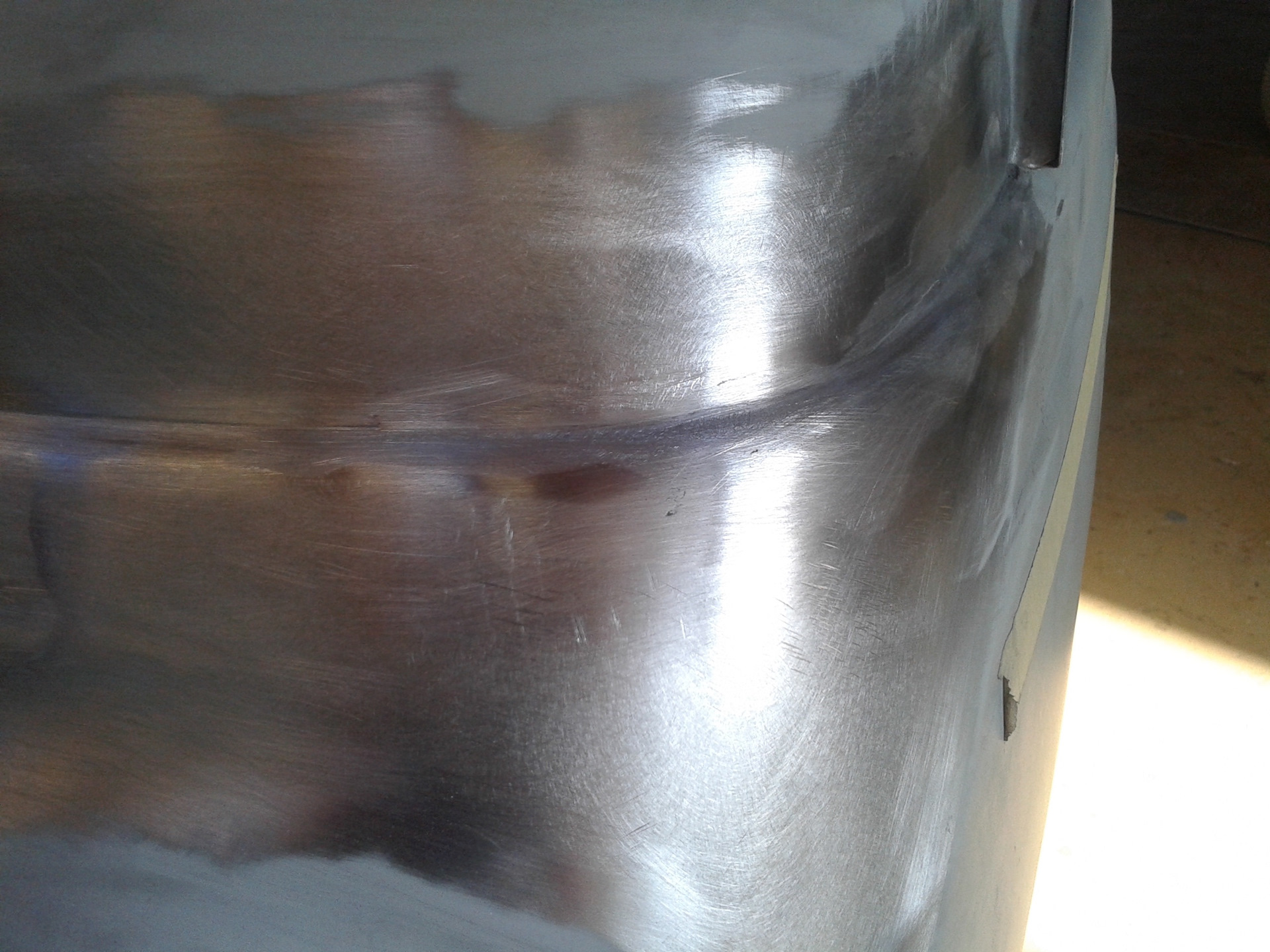

Далее шлифовка 80кой или 100кой. Вот после неё и нашлось пару местечек, где олова "пожалел" — но уже мог докладывать…
Совет номер 4:
Не экономте олово — это сберегёт ваше время и нервы. Лучше побольше полжить, а стружку можно и повторно использовать. Как мой папа не смог перенести, что она выкинится — переплавил :-))))

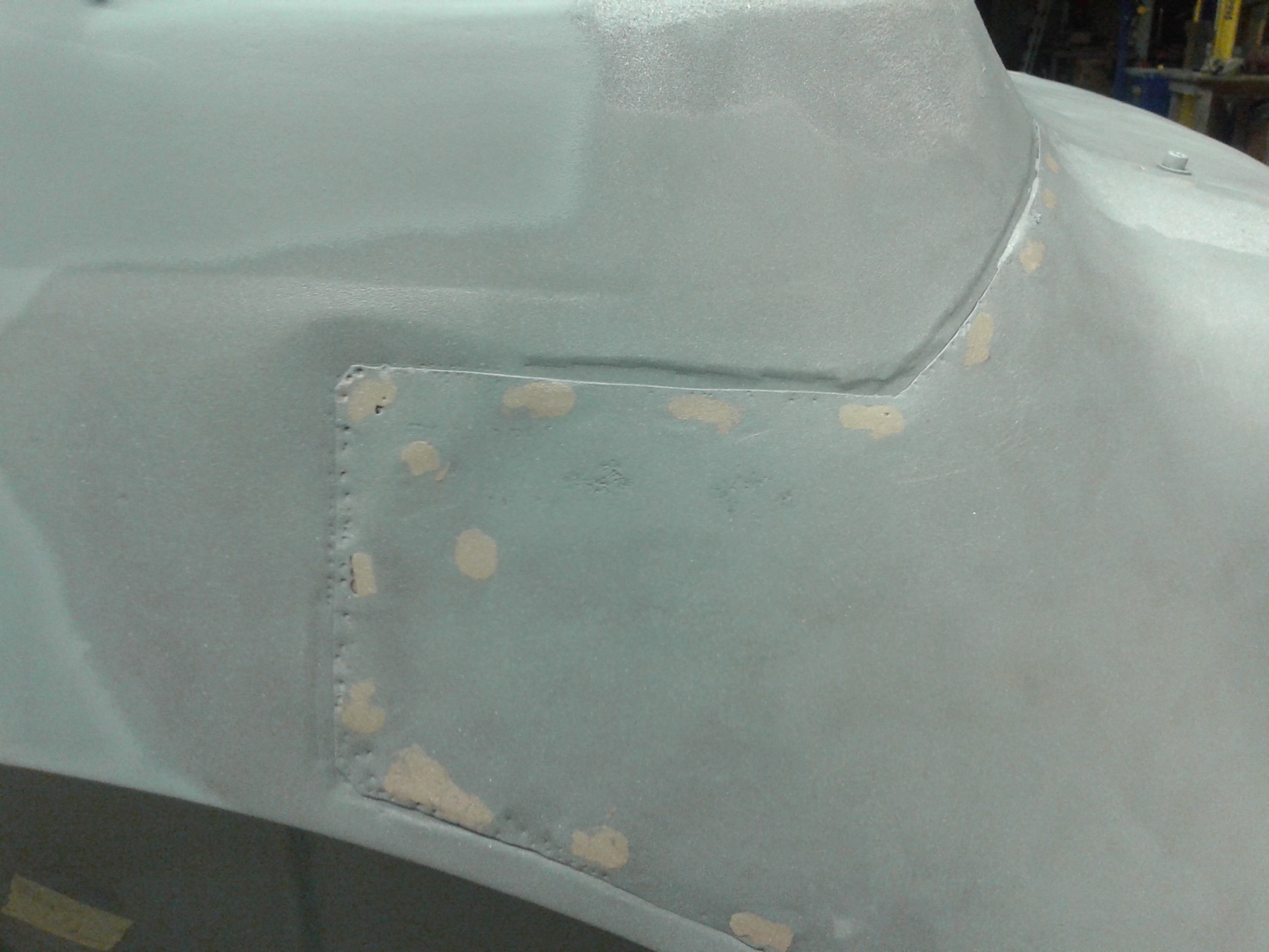

На второй половоне уже и на вертикальных плоскастях поднатаскался, даже олово почти не падало :-)

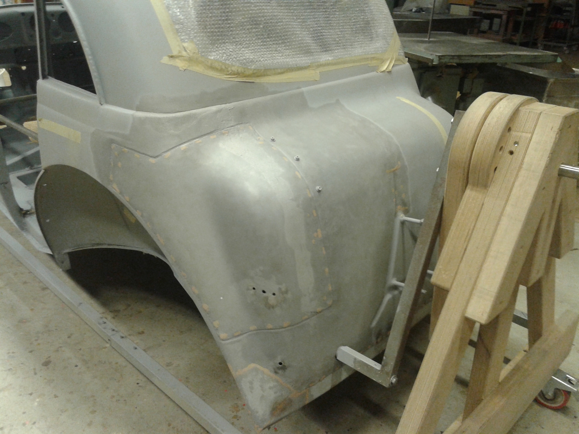

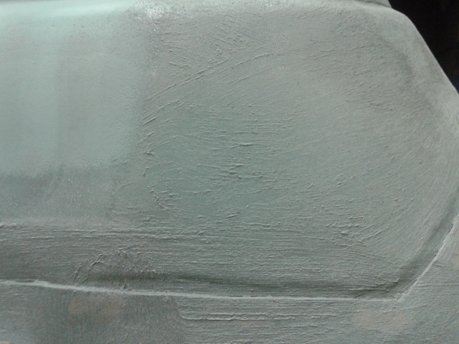

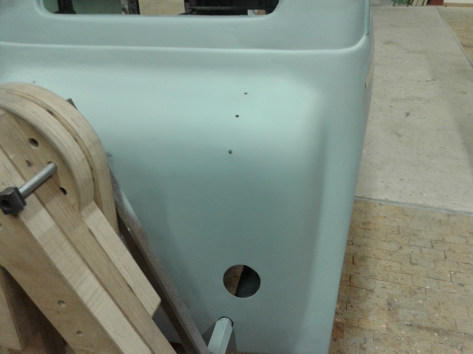

После полной зачистки конечно есть раковинки и маленькие ямочки, но это уже не страшно — шпакля ляжет не на металл…
Ну и опять грунт :-)))

Открытым огнём паял или электро паяль ником?
Обычная газовая горелка, как на 2ом фото, с магазином из 20 балонов :-)))))
я феном паял ))
А ведь была ещё мысля — на работе есть производственный :-)
мощным пламенем быстрее разогревать, но феном есть возможность регулировки температуры воздуха
