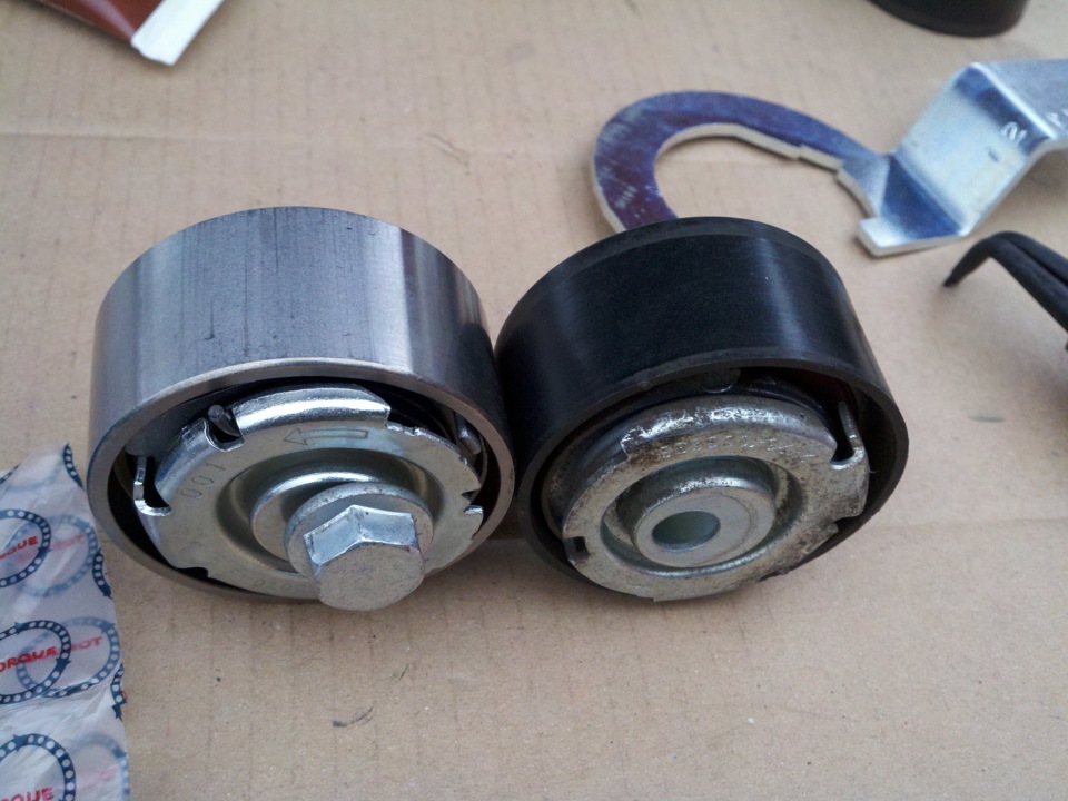

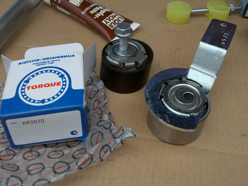

Ролики были нормальные, люфтов не было, еще бы походили. Можно было промыть, набить спец. смазкой и обратно поставить. Но я решил, раз уж купил новые, то нужно ставить. Ролики выбрал — ролик натяжной ремня ГРМ Torque KR5070 773,99р на экзисте, ролик обводной ремня зубчатого ГРМ Koyo PU355816RR9D покупал по 596,10р на экзисте, но для этого ролика понадобится болт крепления ролика обводного ремня Toyota 90105-10248 1шт 64,88р на экзисте и 2 шайбы для болта шкива распредвала 2108.
Информация об альтернативных роликах искал в интернете, в том числе на форуме приороводов, в теме FAQ Альтернативные ролики для привода ГРМ двигателя 21126.
Для натяжения натяжного ролика ГРМ можно использовать как Разжим для стопорных колец 175мм так и спец ключ.
Ключ для натяжения натяжного ролика ГРМ двигателей ВАЗ-21126, 11194
(67.7812-9573) покупал в ЛадаТехСервис, он же есть на сайте Запчасть-Сервис как "Ключ для натяжного ролика ГРМ 1118, 2170, 2190 специальный".

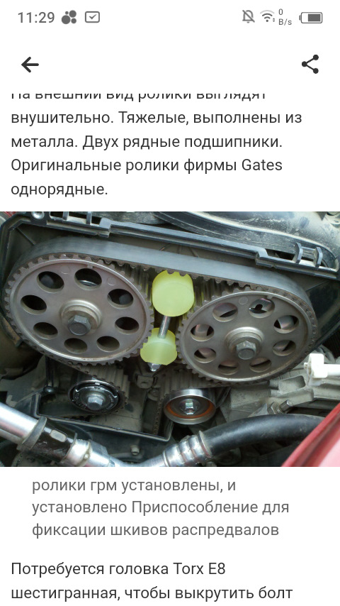

Приспособление для фиксации шкивов распредвалов двигателя автомобилей ВАЗ-2112
(67.7811-9516) покупал в ЛадаТехСервис, аналог есть на сайте Запчасть-Сервис как "Блокировка шкивов распредвала 2112".
На внешний вид ролики выглядят внушительно. Тяжелые, выполнены из металла. Двух рядные подшипники. Оригинальные ролики фирмы Gates однорядные.
Потребуется головка Torx E8 шестигранная, чтобы выкрутить болт удерживающий катушку зажигания.

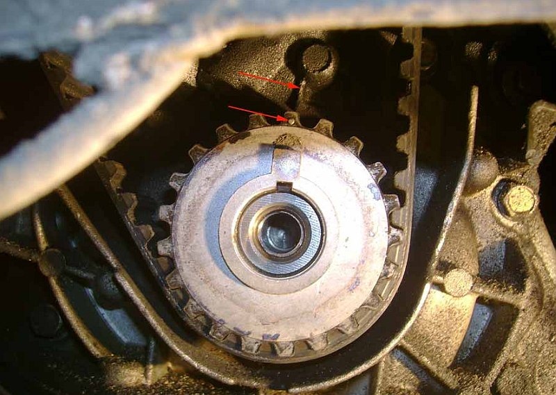

С метками распредвалов все понятно, устанавливаются отливом на против риски на кожухе ГРМ, а вот с меткой коленвала сложнее. Метку коленвала я выставил, выкрутив свечу первого цилиндра и установил металлический пруток в свечное отверстие, и уперев пруток в поршень, вращал коленвал за болт шкива коленвала. Вращаем по немногу. Как только пруток перестал подниматься вверх, т.е. мы нашли ВМТ (Верхнюю мертвую точку) первого цилиндра.
Конечно, вы скажите для выставления меток таким способом нужен индикатор часового типа. Но у меня его не было, я думаю, как и у большинства его нет, и другого варианта у меня не было. Почему не было другого варианта? На старых МКПП было технологическое отверстие в картере сцепления, через которое можно было совместить метки на маховике, но в МКПП 2181 с тросовым приводом такого отверстия нет. Да еще же должна быть метка на на шкиве коленвала и ее нужно было совместить с меткой на маслонасосе как на фото ниже.
Но по факту оказалось так.
Для замены ремня ГРМ нужно снять шкив привода генератора (зеленый), а для этого нужно открутить болт шкива коленвала который и держит шкив привода генератора. В книге по ремонту есть информация. Дополню только чтобы открутить этот болт шкива коленвала нужно автомобиль поставить на скорость. Подложить упоры под колеса. Оба колеса должны быть на земле. Откручивается болт против часовой стрелки. А лучше чтобы помощник нажимал на тормоз. Шкив коленвала затягивается с моментом 97,9 — 108,8 Нм (9,9-11,1 кгс.м). Ролик натяжной ремня ГРМ затягивается с моментом 2,5 кгс.м) главное его не перетянуть, ролик обводной ремня зубчатого ГРМ затягивается с моментом 40 Нм (4кгс.м). Ролик натяжной ремня ГРМ натягивается против часовой стрелки до совмещения меток.

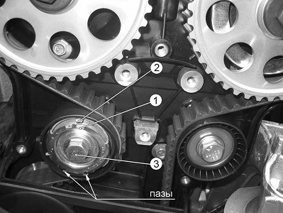

ИНФОРМАЦИОННОЕ ПИСЬМО № 35-2007
О натяжении ремня привода ГРМ на двигателе ВАЗ 21126
При снятии и установке ремня привода ГРМ на автомобилях LADA 2170 c двигателем ВАЗ 21126, оборудованных системой автоматического натяжения ремня, установку натяжителя и натяжение ремня выполнять в следующей технологической последовательности:
1 Совместить метки шкивов распределительных валов с метками на задней защитной крышке ремня привода ГРМ, поворотом шкивов в кратчайшем угловом направлении и зафиксировать шкивы при помощи приспособления 67.7811-9516 (ключ 67.7812-9565 для проворачивания шкивов распределительных валов).
2 Совместить метку шкива коленчатого вала с меткой на крышке масляного насоса, поворотом коленчатого вала в кратчайшем угловом направлении (ключ гаечный кольцевой 17).
Рисунок 1 – Натяжение ремня ГРМ двигателя ВАЗ 21126.
3 Завернуть болт 3, рисунок 1, крепления автоматического натяжителя до упора головки болта в опорную площадку натяжителя и отвернуть на 45º — 90º (ключ гаечный кольцевой 15).
4 Установить зубчатый ремень на шкивы распределительных валов, опорный ролик, автоматический натяжитель, шкив водяного насоса, шкив коленчатого вала.
5 Установить инструмент в пазы опорной пластины автоматического натяжителя, повернуть натяжитель против направления хода часовой стрелки до совмещения меток 1 и 2, рисунок 1, и затянуть болт 3 крепления натяжителя. Момент затяжки болта – 23…36 Н.м (2,3…3,6 кгс.м) (ключ типа 12717 код 44 70 00 18 ф. "Stahlwille" или щипцы для снятия внутренних стопорных колец с диаметром губок не более 3,2 мм, головка сменная 15, ключ моментный).
6 Снять приспособление 67.7811-9516 и повернуть коленчатый вал на два оборота. При отклонении метки 1 за пределы метки 2 выполнить повторное натяжение ремня согласно пп.1-5, предварительно отвернув болт крепления автоматического натяжителя на 45º — 90º (ключи гаечные кольцевые 15, 17).
Двигатель во время натяжения ремня должен иметь ТОЖ 20-25 градусов. Именно в этом тепловом режиме метки на натяжном ролике должны совпадать. При ТОЖ 80-90 градусов, метка должна уйти вправо на 5-6 мм. (в сторону радиатора). А при ТОЖ от -10 до 0 градусов, метка должна отклониться влево на 3-4 мм. Это в теории, на практики если вы меняете на альтернативные ролики других фирм, то пружина натяжного ролика может иметь разные характеристики (может быть жестче). Но натяжной ролик при работе должен иметь подвижное состояние, качаться вправо влево, а значит, что он работает, и не перетянут, т.е. пружина ролика находиться в исправном состоянии.

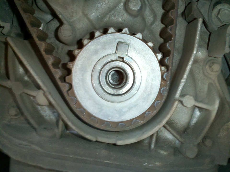

Как я писал выше, что изначально метка впускного распредвала на один зуб опережала (по часовой стрелке вправо) относительно метки кожуха ГРМ. После замены роликов и установки ремня ГРМ по меткам, был замечен большой расход топлива на 1-2 литра больше чем раньше и тупняки машины. Но через неделю расход нормализовался, и даже стал на 0,5 л меньше, чем был до замены роликов при такой же манере езды, и тупняки пропали. Скорее всего ЭБУ скорректировал программу. Проехал более 3ткм с момента установки, ролики работают. Теперь я не переживаю за них. В книжке по ремонту и обслуживанию, состояние роликов рекомендуют проверять каждое ТО (каждые 15ткм). Автоваз заявляет, что ремень расчитан на 200ткм пробега. Но я на 100ткм поменял бы. )))

Начитавшись всякой всячины, решил заменить ролики на пробеге 106тыс.Купил натяжной NTN / SNR GT37201 (в ней лежал Гейтс) и обводной корейский (маркировку не посмотрел), он же INA 532 0314 20, т.к. один в один с корейским, но только коробки разные. Открываю крышку. За 106 тыс. я её открывал всего лишь 1 раз, ТО закончил проходить у официалов на 29тыс.И что же я вижу, метка находится в левой стороне от прорези, при температуре23-26 гр! Ладно думаю, откручу, гляну и поставлю новые.Зажимаю распредвалы, стягиваю стяжками, откручиваю. Маркировка Гейтс на натяжном отличается от выдавленной на новом и в наборе Гейтс(есть у меня новый).Опорный шуршит, люфта нет, смазки надо набивать. Натяжной-сильно шуршит, есть небольшой люфт обоймы и если потрясти позвякивает. Ладно думаю, потом разберусь.Устанавливаю новые ролики, подтягиваю слегонца болт крепления натяжного и пытаюсь выставить метки.И оба-на! Нифига не получается!Не идёт прорезь к язычку!Думаю, так вот почему на заводе он был не выставлен. В общем коротко. После снятия зажимов и стяжек и ослабления болта крепления натяжного шестерня выпуска перескочила на 4 зуба. Вернул на метку. Начал опять натягивать-нифига не получается!Совмещаю метки, начинаю затягивать болт и метки расходятся! Как при заводской установке!В общем притянул я болт потуже, и немного постукивая по отвёртке совместил метки. Так проделал 3 раза, пока ключ динамометрический не стал отрабатывать 29 Н*м.Метки выставил.Завёл двигатель.Всё метки на пару мм. ходят друг относительно друга. Проехал.Температура повысилась до 85 гр.язычок сместился в право относительно отверстия (выштамповки, прорези и т.д.) на 4-5 мм. Вот такая фигня. Почему не натягивается как в Ютубе, не знаю.Но ролик натяжной работает.Язычок колышется относительно отверстия и видна работа пружины.

ремень и ролик натяжной ремня ГРМ Torque KR5070 уже менял — новый прошел 28000 км, ремень повредил поэтому пришлось заменить, ролик после того как залез в него тоже зашумел-заменил, а обводной ролик Koyo 46 500км прошел — нормально.
Натяжной решил смазать или натяжной механизм перебрать?
натяжной решил смазать — после чего зашумел.

Torque KR5070 у меня механизм подклинивал, перетянул при установке, а так вроде норм.
да от перетягивания клинит, и еще клинит пружинку от грязи, пыли, хз откуда она там берется

как с подклиниванием механизма боролся? может пружину смазать ? ослаблять как то страшновато, момент затяжки был 3.4 кг.
ну как боролся, на родном gates клинила я поменял на torque, потом я и его поменял т.к. шум от него шел. новый пока не проверял, можно попробовать смазать. только наверно нужно консинстентной смазкой типа литола пробовать, wd-40 я думаю не пойдет, или пылеотводящей смазкой, хотя можно wd-40 сверху брызнуть чтобы проникла между витков, и вытереть сверху пружину чтобы не разбросало и не покрылось пылью

в общем прошли с момента установки 19267км и полез смотреть че там, японский обводной норм, но смазки в обводном небыло но не шумел, набил смазки и установил обратно, а натяжной ролик торку был забракован мной и выброшен в нем смазка была но какой то шум от него шел, даже с набитой новой смазкой, даже от вращения рукой, поставил натяжной точно такой же новый, посмотрим.

Если нет желания заниматься камасутрой — можете прикупить INA комплект
Насчет смещения впускного распредвала на 1 зуб — на нем стоит датчик фаз, с него ЭБУ берет данные для выставления УОЗ. На моей так же с новья было, когда ставил ролики и помпу — обратил внимание и так же выставил по меткам ровно. Только в моем случае раннее зажигание приводило к полной неспособности мотора работать на 95м бензине. Приходилось ездить на 98. А по тупнякам — просто отключить ЭБУ от проводки и дать постоять немного. Коррекции сбросятся…
а как крышку снять с ремня грм? она в барашек фары утыкается(
плавно шевеля из стороны в сторону под определенным углом вылезет легко.
Где такой ключ купить для фиксации распредвалов?
прочитай еще разок все написано

Меняю ремень, ролики и помпу на 126 двигателе. Предварительно изучил твой пост. Сейчас столкнлся с аналогичной проблемой в связи с отсутствием метки на крышке маслонасоса, что бы выставить коленвал. И вот что удалось найти www.zr.ru/content/article…97-remni_grm_dva_privoda/
Т.е. метку перенесли на гожух ГРМ и шкив генератора. И в этом есть логика…
Попробуй потом расскажешь, во первых метки на маховике где коробка нет если коробка тросовая 2181, на шкиве я не знал какой зуб, на сколько я помню он не на середине первого зуба после пропуска. сделай и расскажи, и проверь ВМТ по старинке вставь пруток в отверстие под свечу сняв свечу. и проверь поднимается или нет пруток
как раз первый зуб после пропуска на шкиве генератора должен встать напротив метки ВМТ на нижнем кожухе грм, как в статье написано. Если после этого снять шкив генератора, то метка на шкиве распредвала будет как раз напротив метки на маслонасосе, если представить что она там есть :)
В общем я сделал все по статье. ВМТ через свечной колодец не проверял.
На распредвалаз метки были сбиты, выпуск примерно на пол зуба против часовой, впуск — пол зуба по часовой. Выставил как положено, все чётко встало на свои места.

По роликами тоже непонятки, все пишут что у них обходной польский, а натяжкой китайский, у меня на обоих маркировка Poland. И кстати обводной в хорошем состоянии, а натяжной шелестит и люфтит, в общем все не как у людей. Старая помпа тоже неплохо сохранилась, но все равно поменял на Dolz.

ilya1986r под натяжной ролик ни какую шайбу не надо подкладывать, только под обводной?
натяжной он аналог только усиленный, под него не нужно подкладывать

В тексте и в письме разные моменты затяжки болта натяжного ролика.
не внимательно читаешь, у меня все нормально написано
2 ролика, 1-обводной 1-натяжной, они с разным усилием затягиваются
опорный-40 максимум, натяжной Гейтс, ниже чуть указано, вместо 2,5 кгс.м: "Момент затяжки болта – 23…36 Н.м (2,3…3,6 кгс.м)"
Если другая конструкция у натяжного то можно и под 40. Обратите внимание! Гейтс из-за перетяга может подклинивать.

но ведь судя по фоту ключа натяжки, выходит что натяжной натягиваетса по часовой?!

Можно при любой температуре — но надо знать положение "стрелки" ролика. и при открытой крышке какие там температуры будут у ремня и роликов — не понятно.
Поэтому в стацусловиях когда все устоится и уравновесятся температуры натягиваешь при 20-25 градусов. Крутанешь пару раз и посмотришь еще для проверки.

эх. искал такой ключик для китайских роликов в Самаре, не нашел. поставил Ina ролик.
и эта… натяжные ролики — они все однорядные ).

не подскажешь обводной ролик размерами одинаковый с заводским?
чуток больше, из-за этого при натяжении ремня как положено складывается такое впечатление что ремень немного перетягивается, пока наблюдаю.
