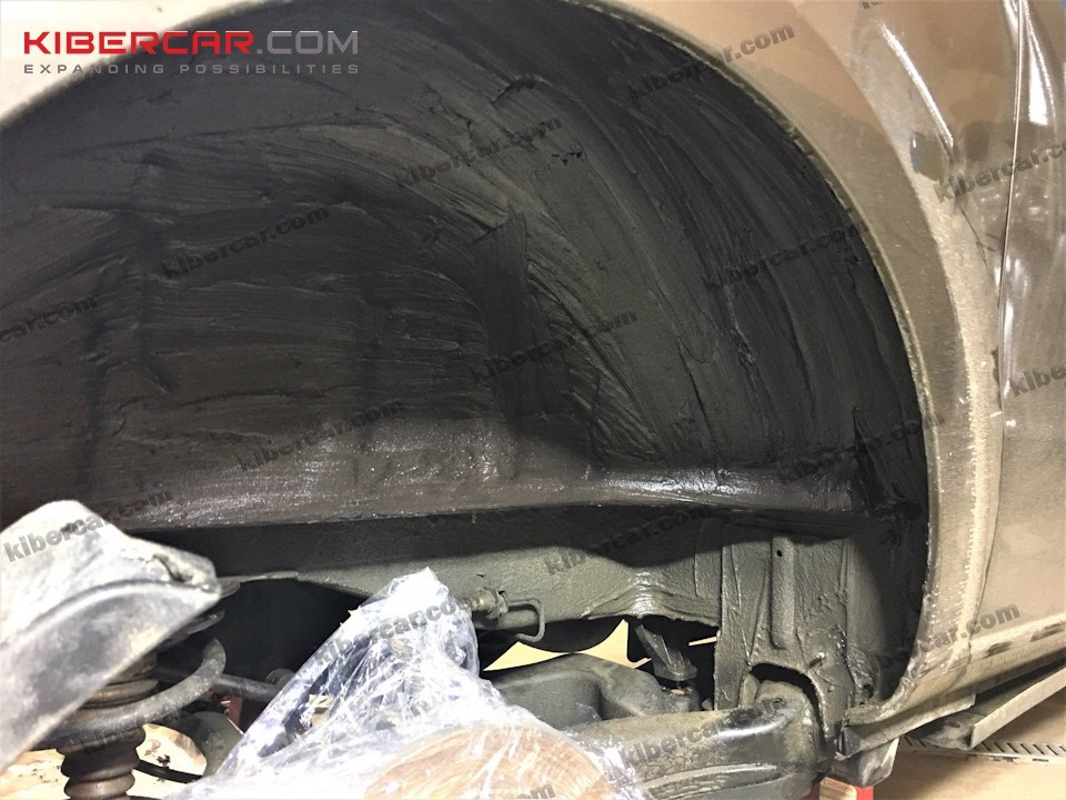

Вообщем в дополнение к шумке дверей и арки зашумил.
Все делал у тех же ребят MuzOneStudio
Шумку поклеили на металл и пластик.
А теперь по очучениям ;) То что эффект есть, это однозначно! Но без фантастики конечно же.
На малой скорости по асфальту — шипы перестали быть слышны вообще. На скорости же уменьшился от них гул.
На кочках, ухабах, ямках так же ощущается меньше вибрации и звуков.
Результатом вполне доволен.
Записал гул от шипов на скорости 90км/ч на одной и той же дороге до и после шумки арок.
Но чуть пометка — до был чуть снежок на дороге, после уже расчистили до сухого асфальта.
Хорошо было бы и до шумки дверей такую запись сделать, но увы)
Смотрим оцениваем и комментим, друзья)

Разницу слышно даже через колонки ноутбука. Определенно стало тише. Насколько вес машины увеличился?
Читала, что полная шумка добавит 50 кг.
Полная думаю около 70-80кг.
Все зависит от материала и его коллисества.
Двери и акри вышли до 20кг )

Пол лучше не шумить в такой машине как у вас, т.к. идеального качества сборки завода не вернуть. Двери (для музыки) + арки более чем достаточно, в цешке по большому счёту даже в базе неплохая шумка.
Да-да! Вы полностью правы! Этого хватит!)
По видео незначильный отсев части средних частот. Ожидал большего, но опять же вживую слушать надо))
Я бы под подкрылами жидкой шумкой все промазал прямо по железу, так как металл и проводит звук, а у тебя много оголенный участков. Обклеивать сам подкрылок толку нет, он только от ударов камней станет более глухо звучать, а наьегающие потоки воздуха и сам звук от этого всего спокойно добирается до кузова.
Мое мнение))) Не ругай за критику, ты молодец, всяко положительный результат есть!
Критика приветствуется))
Вот жидкую эту чтуки сказали не делают вообще — типа кака.
А внутри весь металл тоже конечно же закатан в шумовибро. Подкрылок это плюсом.
А вообще результат объективно ощущается- без плацебо)

Чет по видосу совсем разницы не заметил. Видимо к меломанам я не отношусь)) Главное что для тебя результат есть.
Странно)) шум даж на видео уменьшился)
Ну на видео пол децибела имхо)) Я уверен, что видео полностью не передает изменения звука. Ты же не специальным шумомером мерил.
Вот тут ты конечно же прав))
Конечно не передает, но ть как то чуток оценить можно — самому было интересно как это через диктофон получится.
Самый кайфовый эффект — который понравился- это даже не гул от шипов, а уменьшение звука от подвески/дороги при переезде стыков, ухабов, ряби на дороге))
Ну шипы это только зимой, летом мне кажется эффект ещё заметнее.

Зачем подкрылки проклеивать? Я бы не стал
Почему нет?
Ребята профи шумки — делали как нужно)
Арки надо клеить, я только за обеими руками. Вот вибру на подкрылки не вижу смысла…
