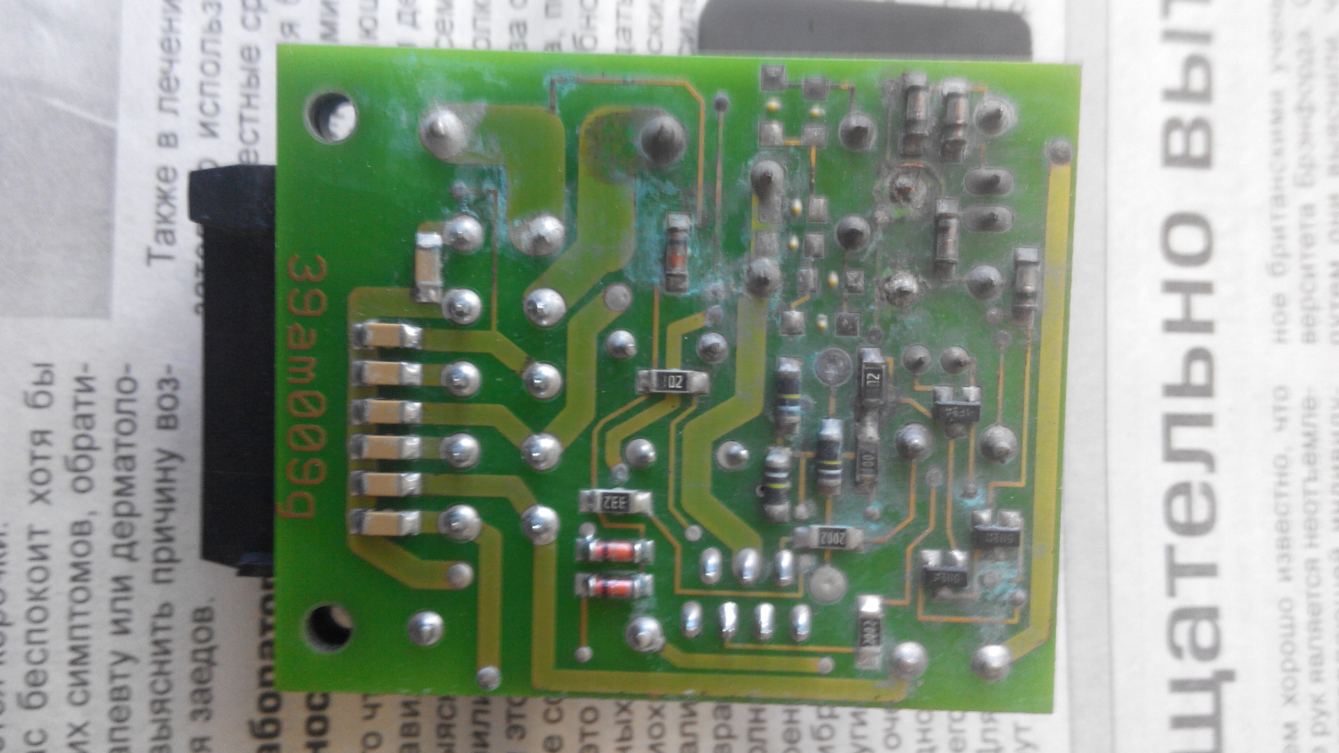

После приобретения вело багажника на фаркоп, появилась потребность в использовании розетки автомобиля. В комплектации автомобиля установлена штатная 13-pinовая розетка, а на вело багажнике — 7-pinовая. Взвесив все за и против, основной аргумент был — цена, было принято решение о замене 13-pinовой розетки автомобиля на 7-pinовую. С самой установкой розетки проблемы были минимальные, а вот с подключением — возникли небольшие затруднения: не работает МодульVOLTA SIK5.0 12V 8545-1214 — сигналы приходят, . а из модуля не выходят.
Модуль помогает машине определять наличие прицепа как для отключения задних парктроников при движении задним ходом, так и для системы стабилизации автомобиля при буксировке прицепа (TSA).
Причина неисправности — окисление, и как следствие перегнивание дорожек электрической платы из-за конденсата.

Если у кого-нибудь есть схема или фото внутренностей рабочего Модуля VOLTA SIK5.0 12V 8545-1214 поделитесь!

у мня таки же релюхи на оригинальном съемном фаркопе. Напиши что конкретно посмотреть. (я свой переделал из 13 в 7)
Сделай пожалуйста фото внутренностей модуля volta. У меня внутри дорожки сгнили, по фото попробую восстановить. Надо знать что с чем соединять. У меня тоже оригинальный съемный фаркоп.
Какой -черный или красный?
красный.
