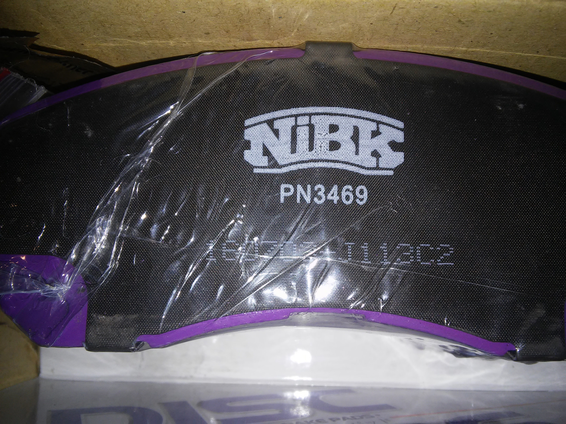

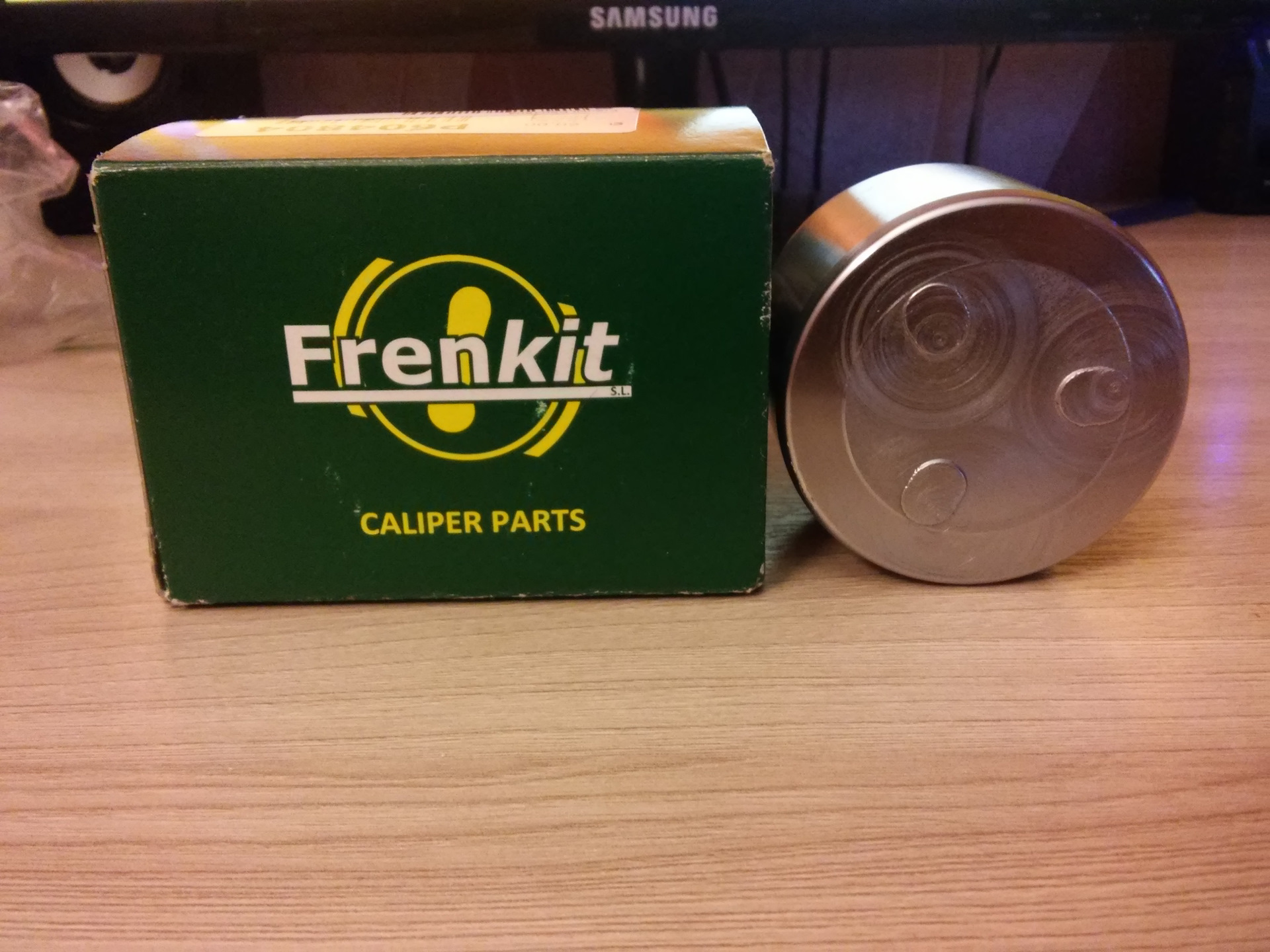

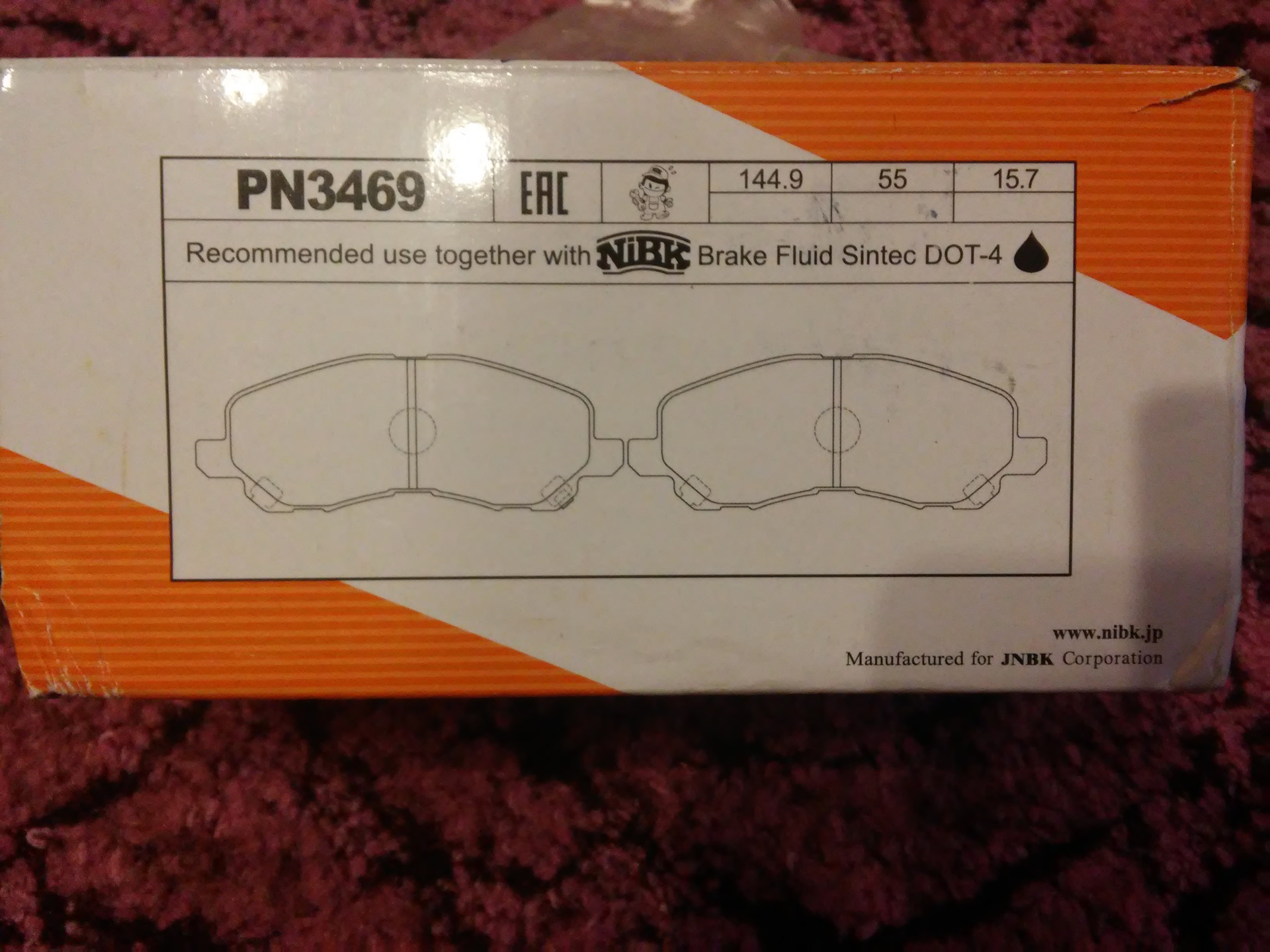

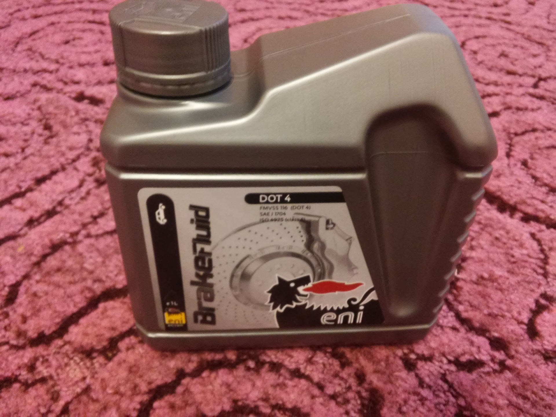

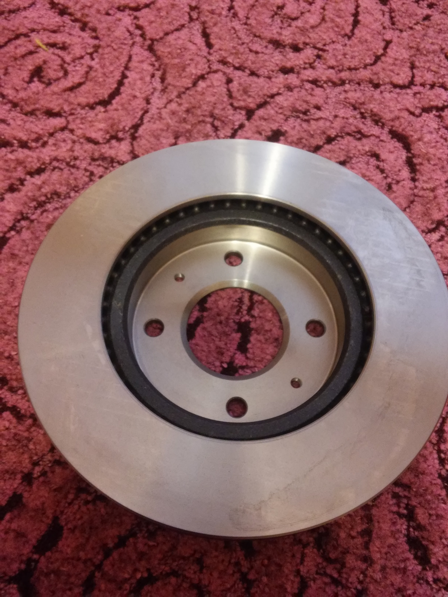

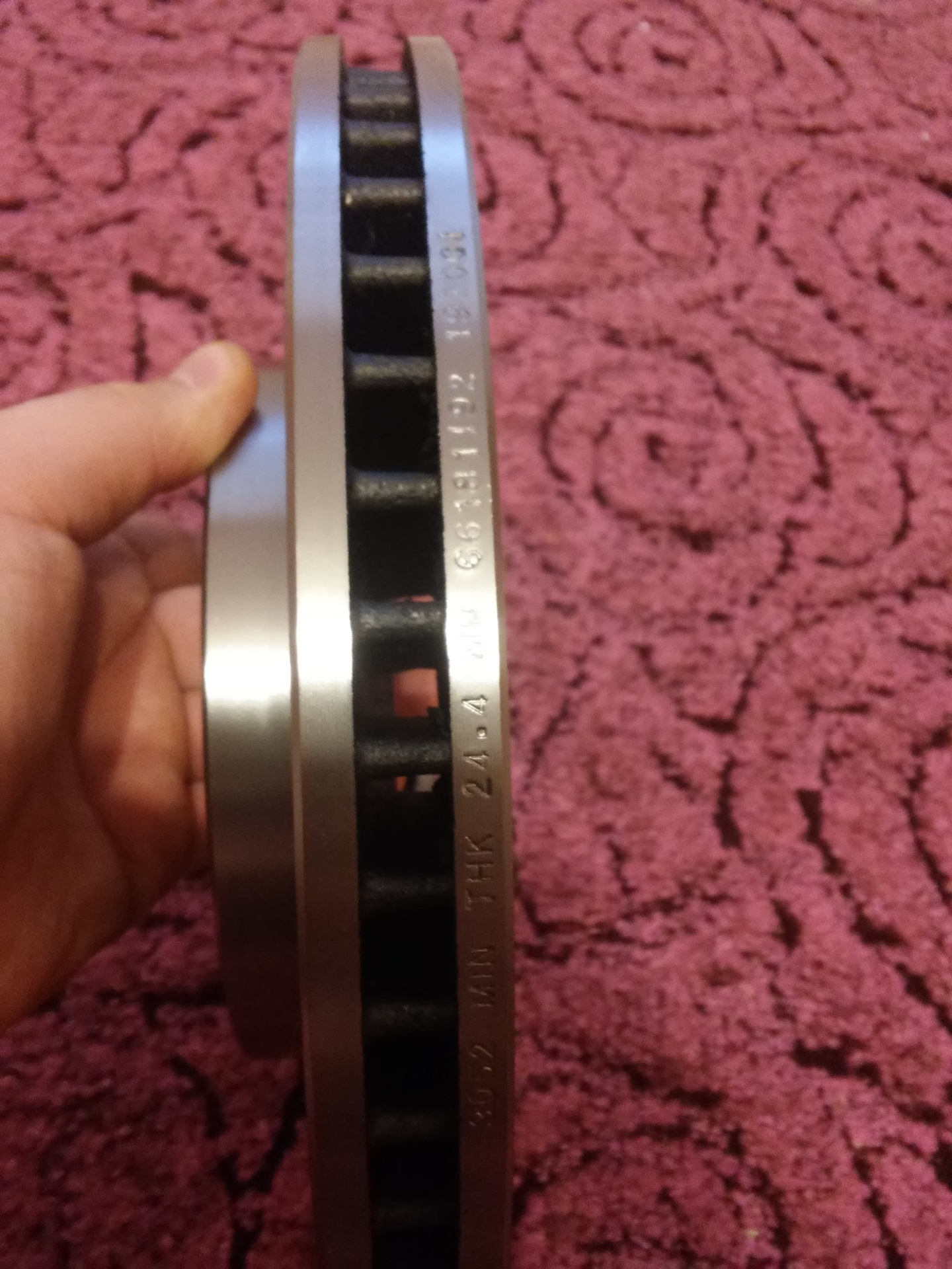

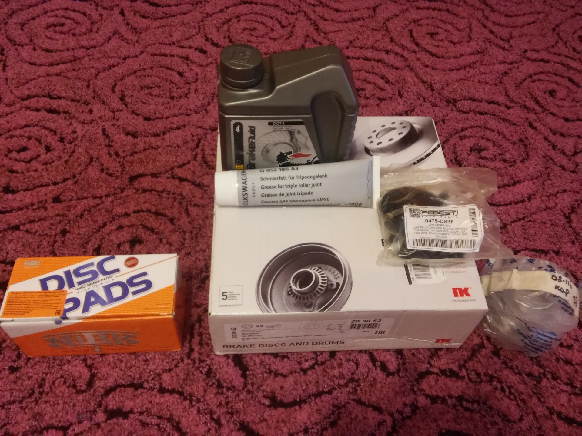

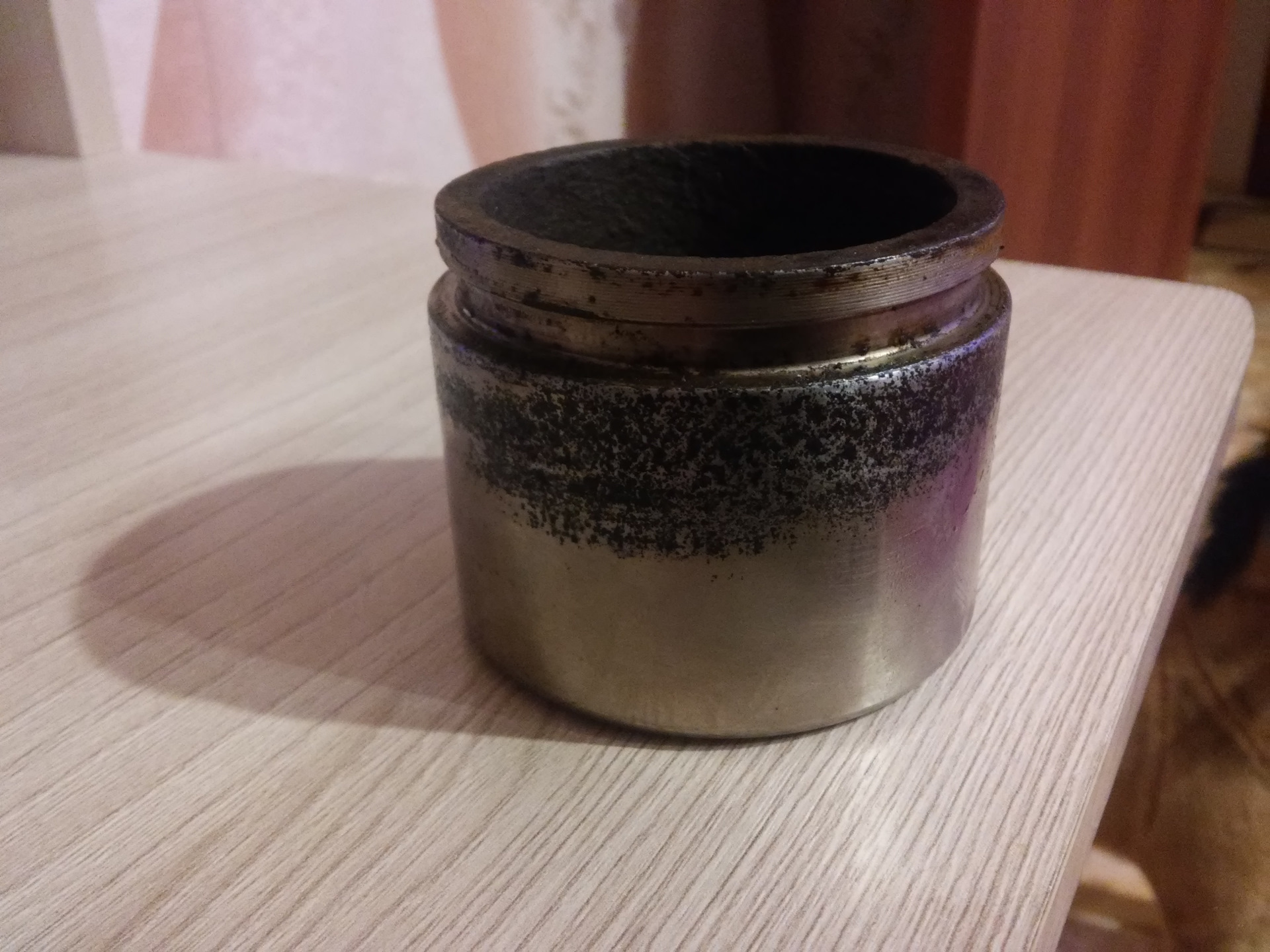

Приветствую всех! Давно напрашивалась замена передних тормозных дисков с колодками и наконец, я это сделал! Точнее не я, а мастер на проверенном мной многократно сервисе. Я в данном случае занимался только подбором запчастей. Также в ходе замены тормозных дисков было выявлено, что порваны пыльники на правом триподе и наружном ШРУСе, а так же то, что заклинил поршень левого суппорта. Также была полностью заменена тормозная жидкость.

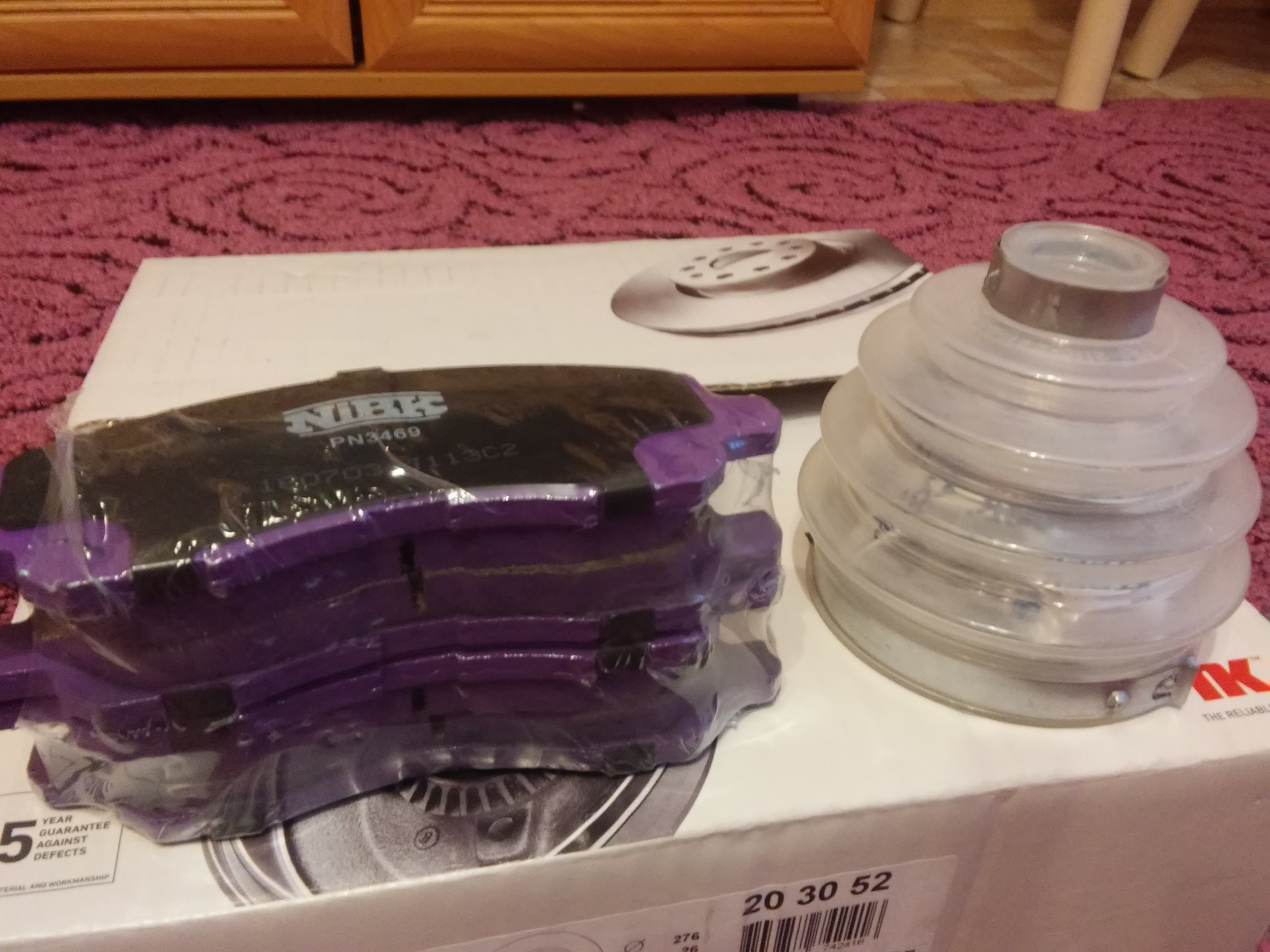

Вот список запчастей, которые были приобретены:

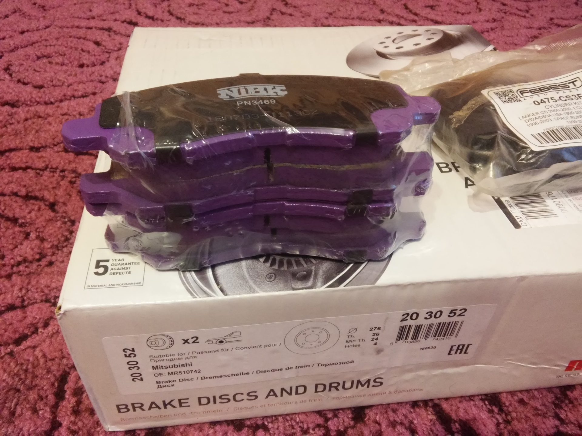

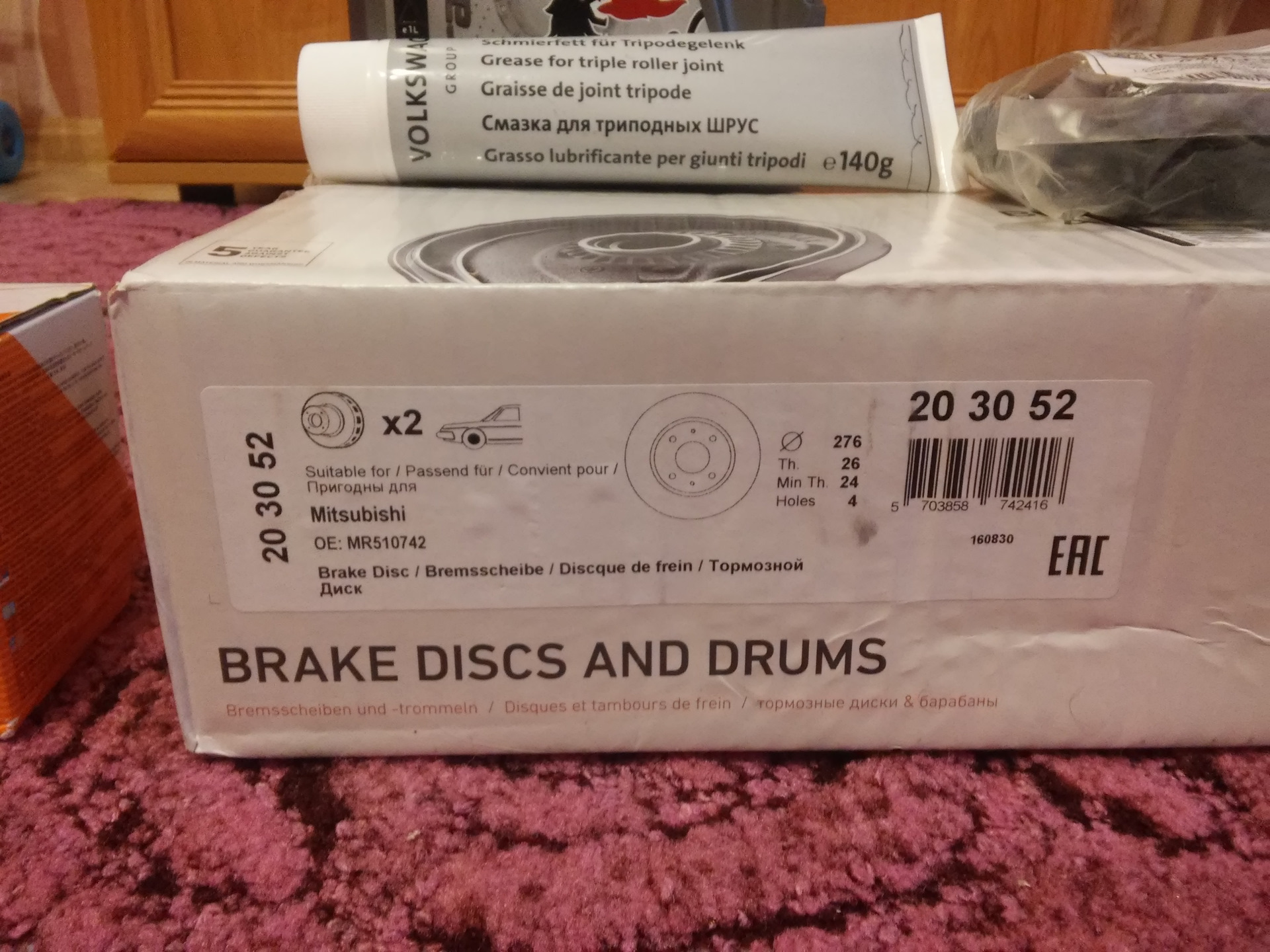

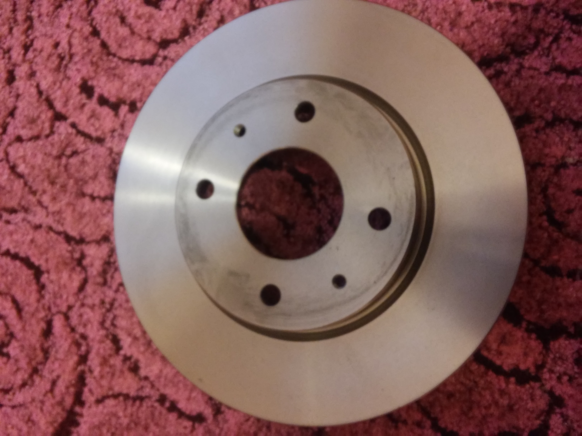

1) Диск тормозной вентилируемый — NK 203052;
2) Колодки тормозные — NiBK PN-3469 (фиолетеньковые)))))

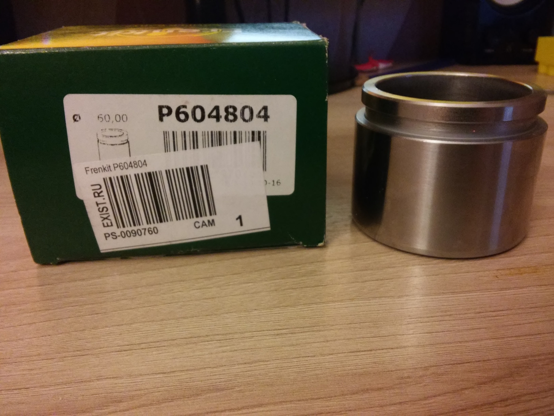

3) Поршень тормозного суппорта переднего — Frenkit P604804 (качество порадовало);

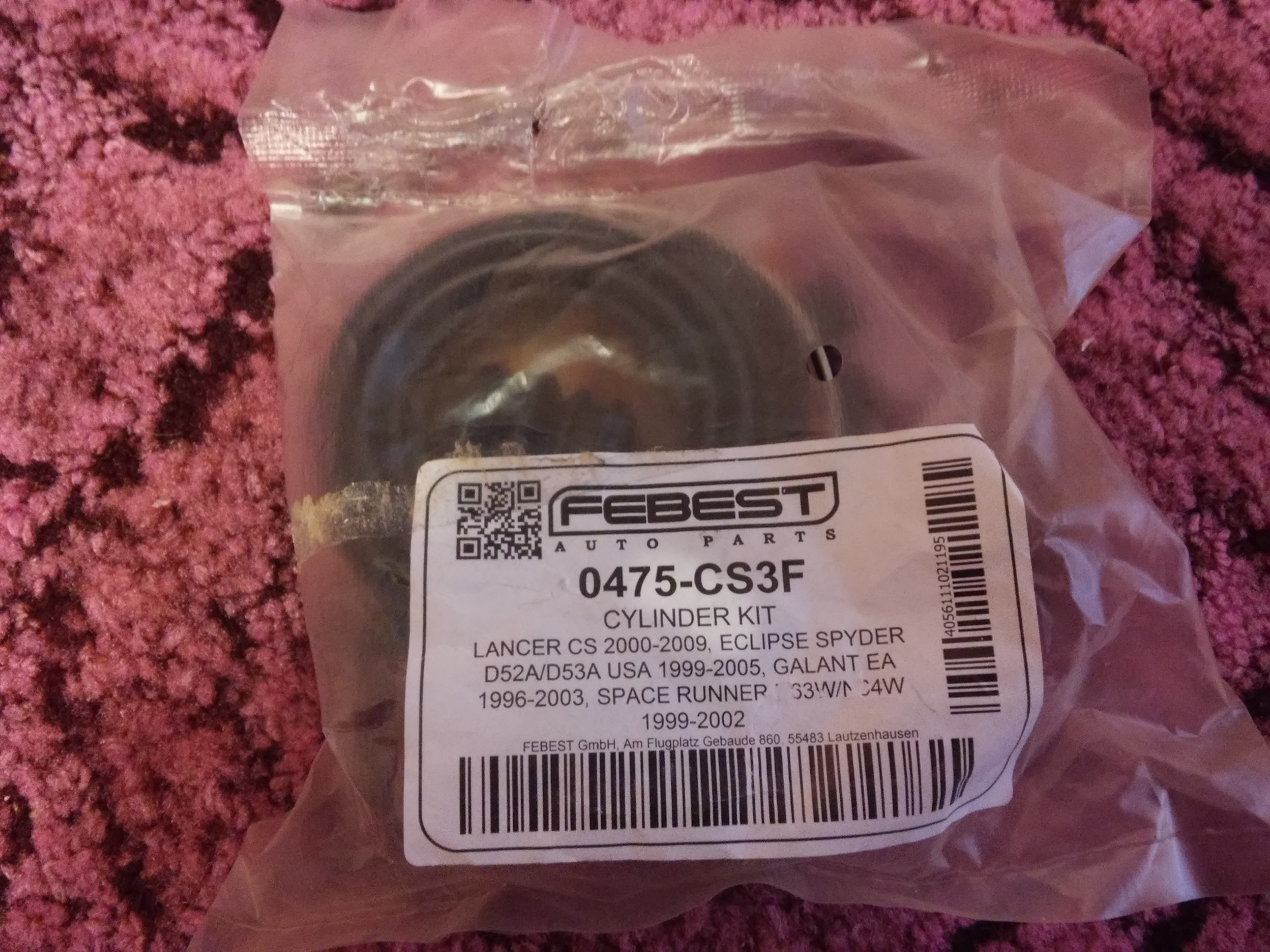

4) Ремкомплект суппорта — Febest 0475-CS3F (проверено, если закладывать нормальную смазку, то ходят нормально);

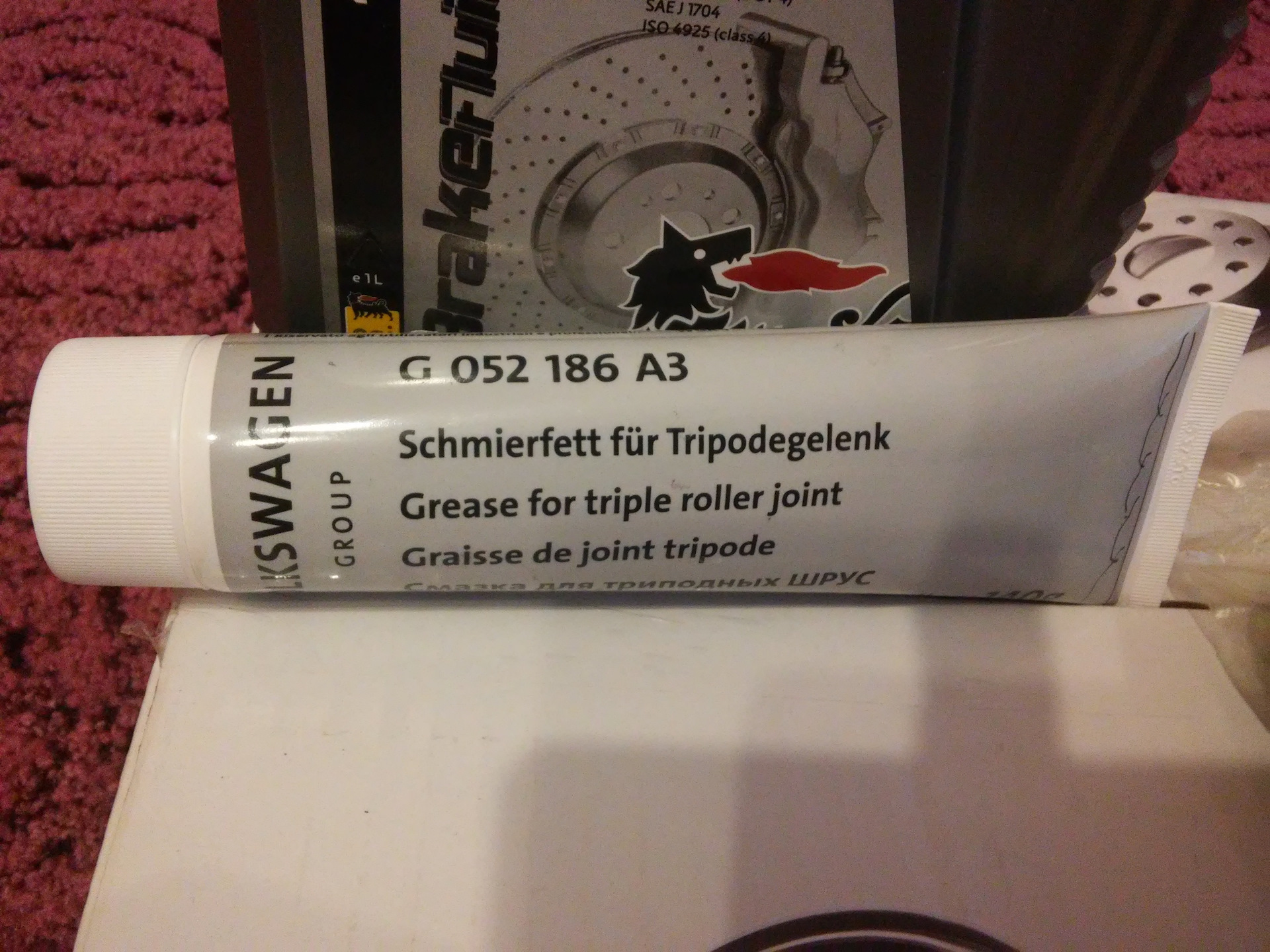

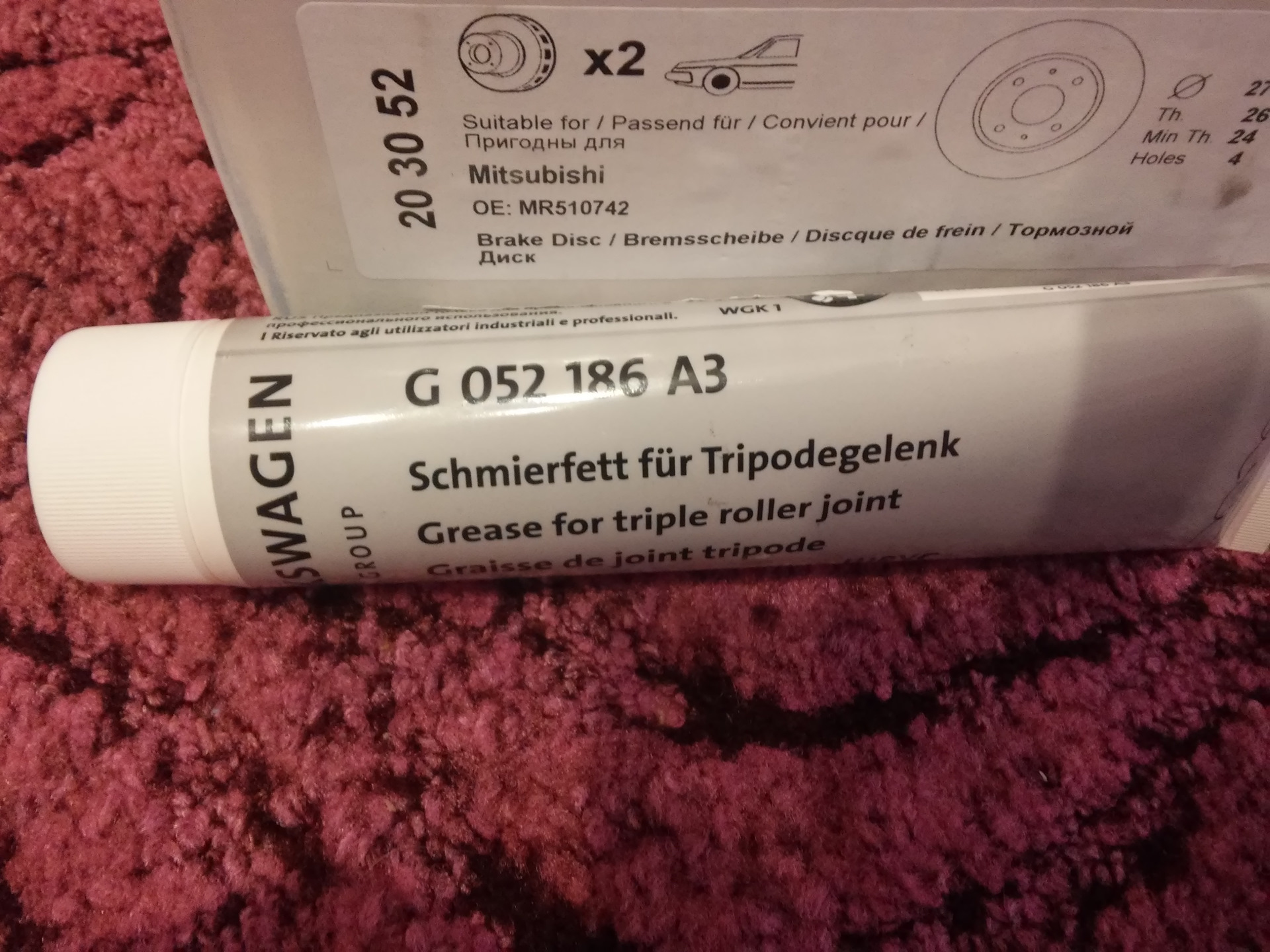

5) Смазка для внутренних триподов — VAG G 052186A3 (именно только для триподов!);

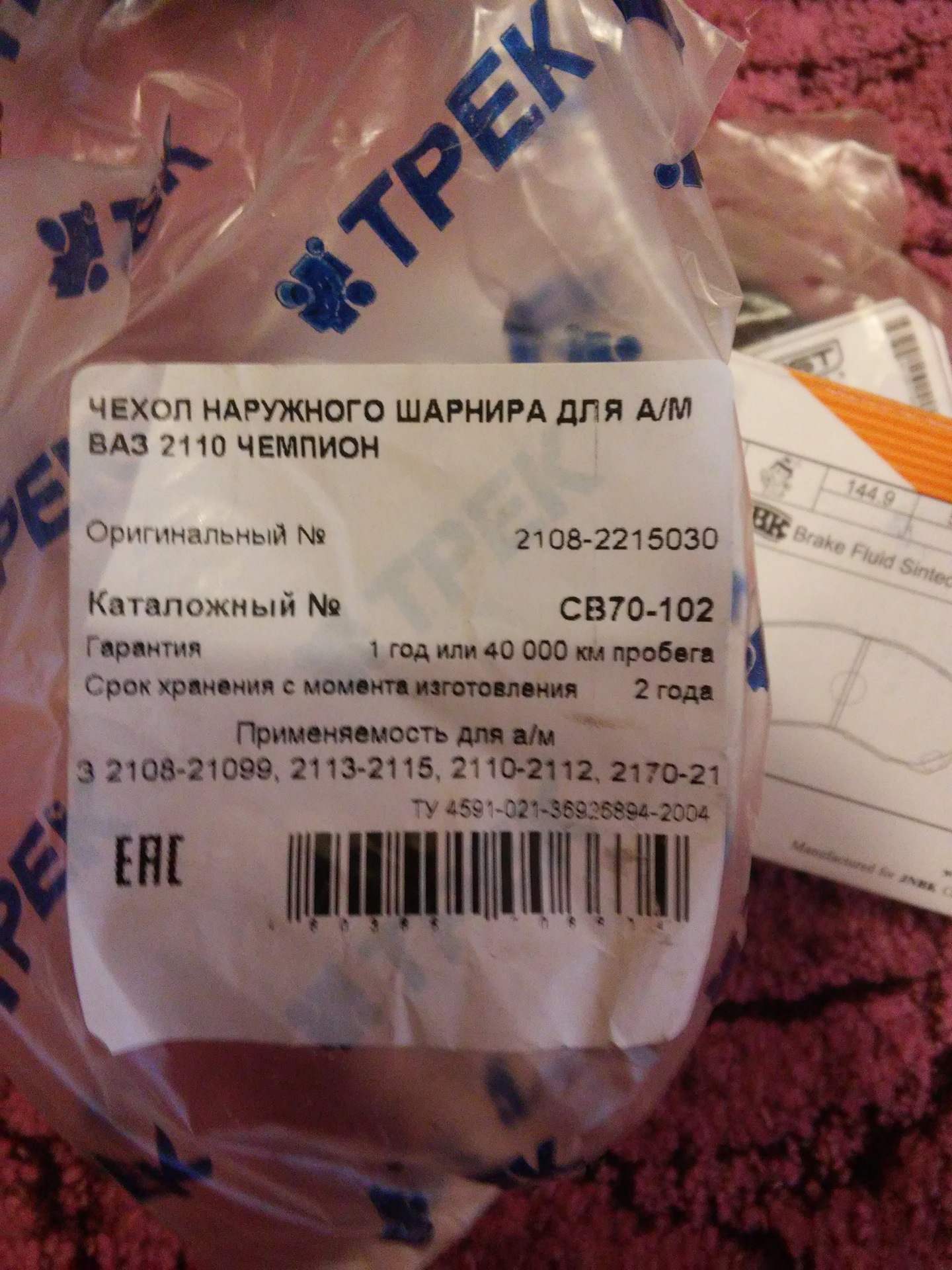

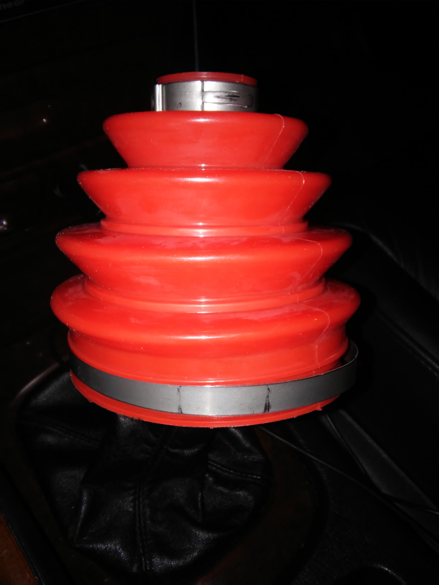

6) Пыльник для трипода — Трек наружный от ВАЗ 2110 силиконовый (подошел как родной);

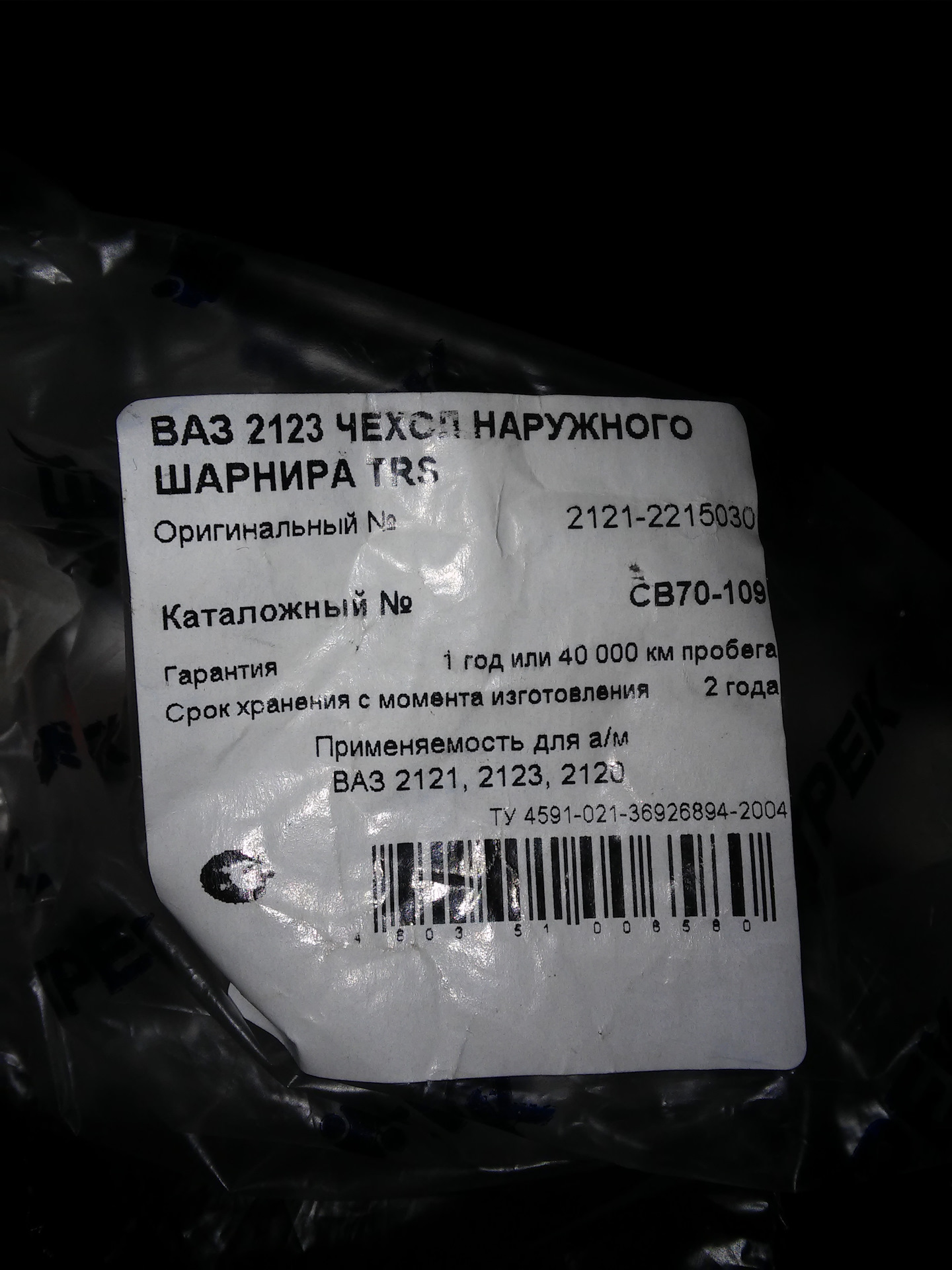

7) Пыльник для наружного ШРУСа — Трек наружный от Нивы 2121 (подошел как родной);
8) Тормозная жидкость — Eni dot 4.
Ну вот в принципе и все) Теперь фото.

Как пыльник трек поживает?
отходил два года

Вот и у меня ранее небыло, всегда их брал
Привет, отпишись потом как на этих колодках ощущение при торможении, я в начале года такие купил так же в месте с новыми дисками, через две недели они стали не то что скрипеть, а такое было ощущение что они выгрызали тормозной диск, я их выкинул, поставил другие.
Хорошо. Но вроде с ними проблем ранее замечено не было.
Unicommiha
Тоже езжу на этих колодках с августа, доволен!Не скрипели ни разу и не пылят как сумасшедшие
Unicommiha
Ты был прав, у меня тоже появились борозды на поверхности дисков(
тот момент когда не очень рад тому что я был прав
ага(
