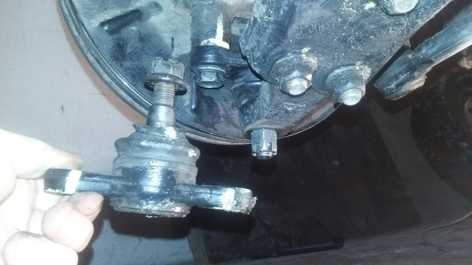

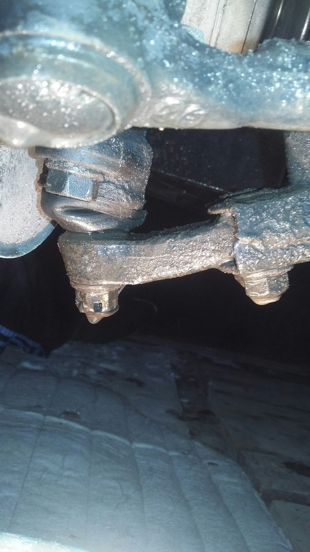

Всем привет. В общем недавно произошла такая ерунда, стало греметь на неровностях на любом покрытии, гремело так что было страшно ездить. Залез под машину, чтоб посмотреть в что там такое и обнаружил вот такую картину.

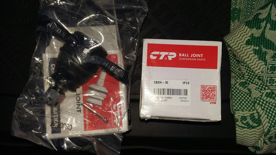

Мне это не понравилось и были заказаны сразу пара. Отдал за них 1400р и на след день они у меня.
CTR — CBKH-30
В комплекте шла шаровая, гайка и шплинт

2. Берем трещотку и головку на 17, откручиваем 1 гайку и 2 болка (выделено на фото ниже)
3. Берем съемник шаровых опор, зажимаем шаровую и легким ударом по ключу отщелкивается шаровая
4. Все чистим, берем новую шаровую, прикручиваем к ступице, опускаем рычаг и вставляем в посадочное место на рычаге.
5. Прикручиваем все окончательно на место
6. Выезжаем из гаража, делаем круг чтоб шаровая села как ей надо, возвращаемся назад.
7. Подтягиваем если требуется, вставляем шплинт и зажимаем.
Ну вот и вся замена. Стало гораздо тише, но все равно где то что то гремит, поедем в KORONA-AVTO на диагностику.

А какие были признаки к замене? пробег какой у меня 130 ничего не стучит не гремит…
Завернутый пыльник, сильный грохот на любой неровности и на любом покрытии (после замены стало тише, но все равно гремит, походу втулки стаба менять еще), немного плавала машина на прямой

Почему не оригинал?
Потому что возьмешь оригинал, а там будет лежать CTR, тупо за упаковку переплачивать мне надоело)))

Оригинал не узнавал сколько стоит?
от 1000р за один
Lysenko-VRN
Скорее всего в оригинале будет лежать mando, но возможно и ctr. Качество у них хорошее.
