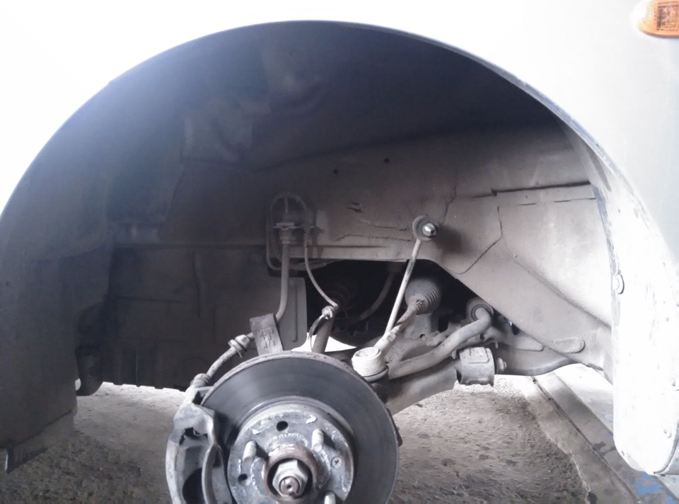

По скольку Spark`a брал с рук, требовались определённые доработки.
1. Замена двух опорных подшипников (13502180) и переднего амортизатора (95032447)
2. Замена сальника вала привода (94535473), потёк зараза
3. Замена двух хомутов на бачке ГУРа
4. Замена масла G-Energy F Synth EC 5w-30 c промывкой (хз что там заливали до этого). Хотелось конечно G-Energy Far East M 5W-30 специально для корейцев, но не нашёл, а заказывать уже поздно было. После залью его, предварительно заказав.
5. Замена воздушного фильтра (96827723)
6. Замена передних тормозных колодок
Запчасти на фото: 96827723
Комментарии 1
Почему решил заменить опорники? Как диагностировал их?
У знакомой на спарке пробег 30 тысяч, передние стойки заменили но глухие стуки остались, под подозрением опорники теперь)
