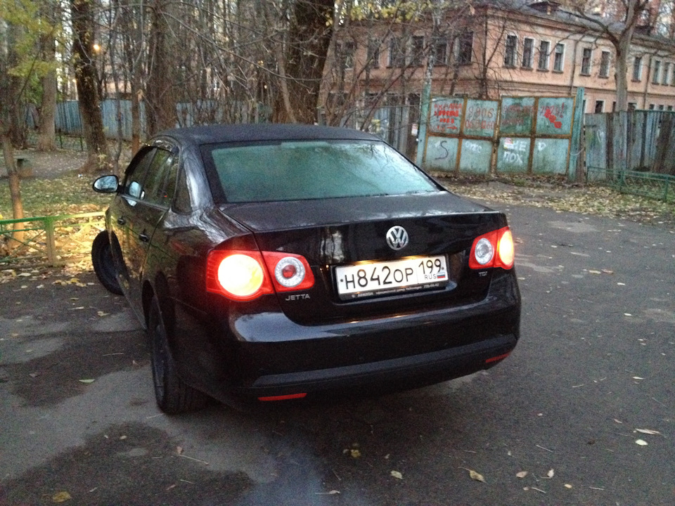

А подобные проблемы с dsg 7? Или с dsg 6 так же часто возникает подобная история? У нашей jetta пробег 63, dsg 6, пока Бог миловал…
У джетты есть ДСГ-6? Дизель или полный привод?😳
1,9 tdi, 105 л/с
Надежная, но если начнуться какие то брямканья, типа защита стучит, но это не защита, у них болезнь, откручиваются болты на двухмассовом маховике, потом остальные срывает и летит все в трам тарары, разбивает корпус коробаса, попадос полный. У нас на джетте 2008г с 1,9tdi dsg6 такое произошло На пробеге 173 ооо, но за ней вообще хозяин не следил, а у меня сердце кровью обливалось, так и продали за копейки, а, мотор еще умер, стуканул((( Наверно уже на запчасти продана была. Так что опыт есть. Главное искать толковый сервис, иначе все будет печально.
