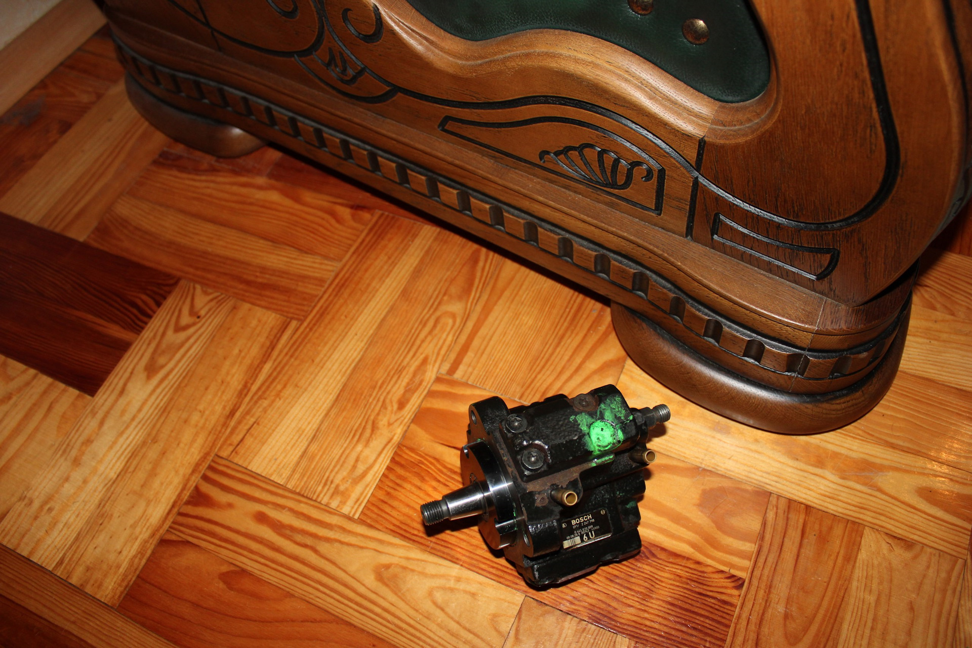

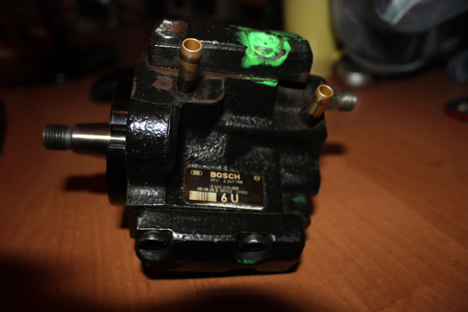

Ну вот дамы и господа дошел момент истены, замена тнвд, если кто то помнит с момента покупки авто меня мучала проблема с давлением топлива на моей машинке, оно то появлялась то исчезала,
попытки решить проблему данную раньше обернусь прахом, так и не выяснил я в чем причина, т.к регулятор на насосе новый, в баке и магистральный насос тоже меняный, оставался датчик давления и тнвд, тнвд при переборке мотора тоже разбирали, смотрели меняли прокладки по этому думать на него не мог, датчик тоже работал, по итогу мистика! все работает а ошибка есть _) Данная проблема проявлялась по большай части на гарячаю, когда температура подходила 90-96 градусов, при нажатии педали в пол происходил провал и выскакивала ошибка, откланюсь от темы при замене регулятара давления который стоит на насосе не учел я одну вещь что он забиваетсься как 90% случаев стружкой, а стружка с самого насоса тнвд через фильтра ни чего не проходит, по факту это был первый звоночек что на тнвд уже есть выроботка)
Так и получилось, когда машина прогревалась на горачаю начинали на насосе пропускать плунжера солярку, и при нажатии в тапку не успевалось создоваться нужное давление и бах ошибка )
Ну к счастью руки росли из правильного места принялся я за его замену _))
Вот виновник торжества
Был куплен насос пробег 98 тыс сняли с е46

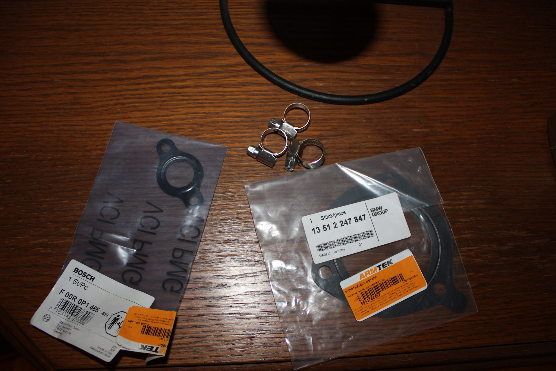

Для заменя нам понадобиться:
1) сам насос )

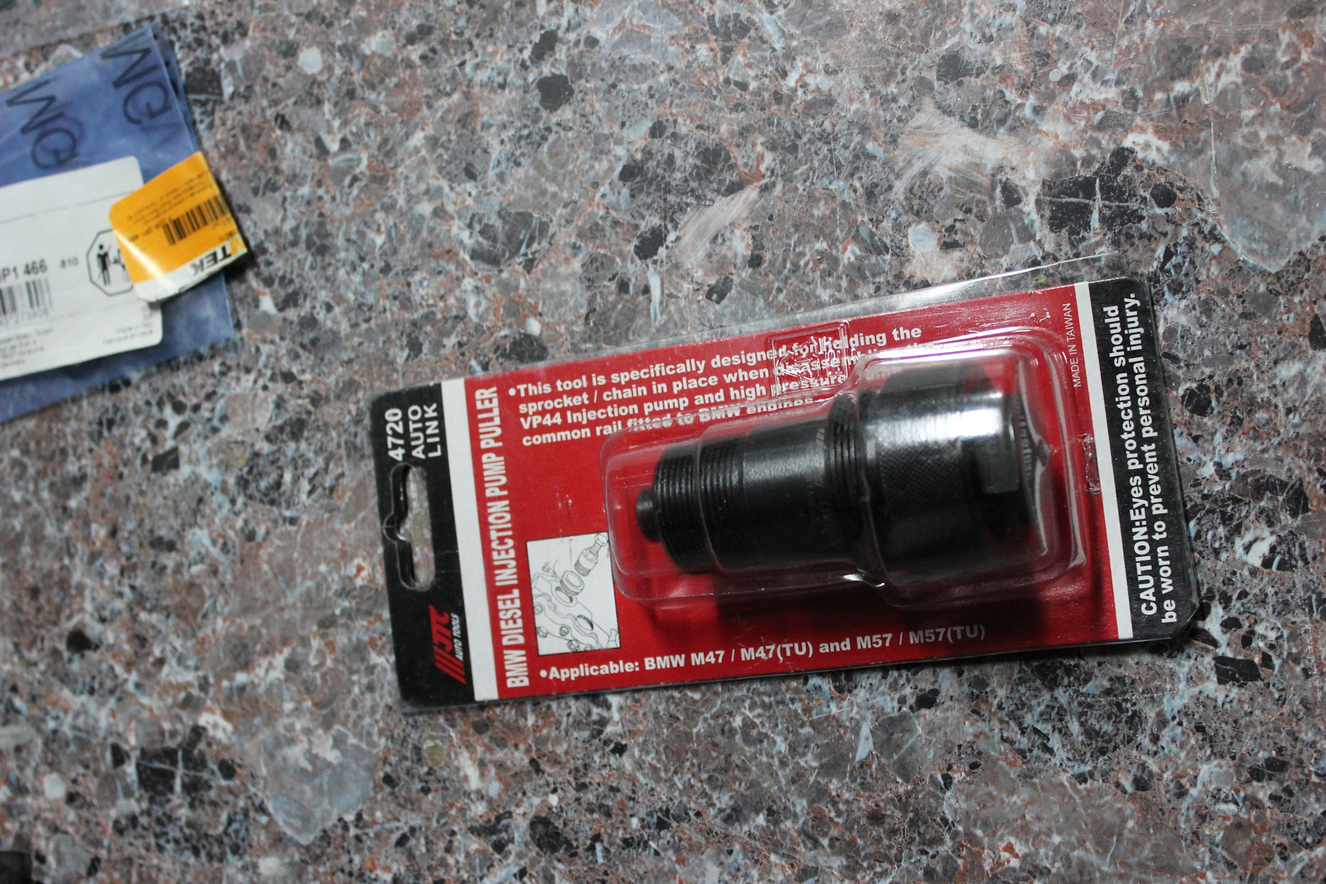

2)сьемник, его закакзывал
3) комплект прокладок
13512247847 насоса прокладка BMW Group
регулятора прокладку не подскажу номер т.к пробивали через насос какая надо ) фирма Bosch почему то программа не разложила прокладку его
4) ровные руки, пару новых хомутов)

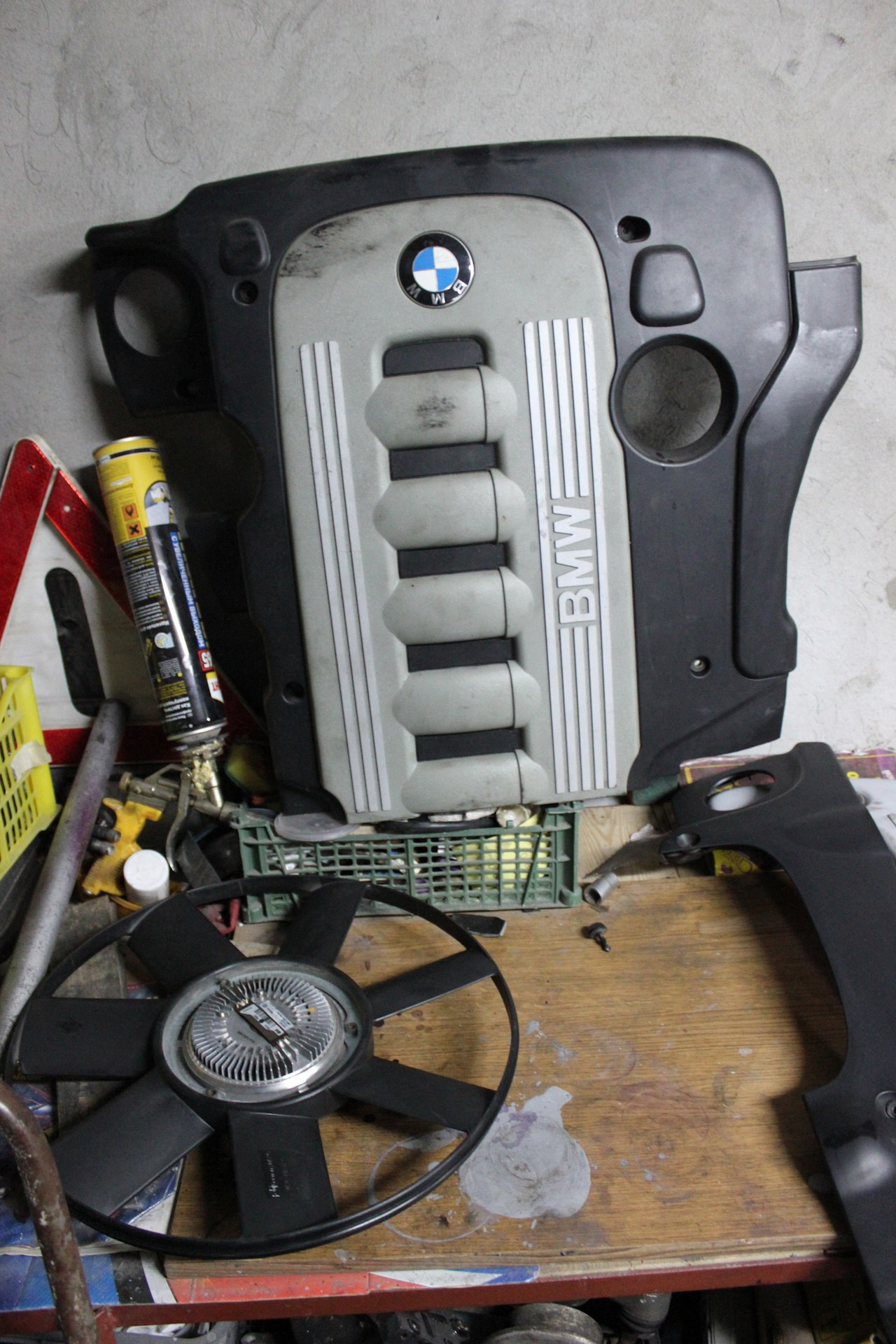

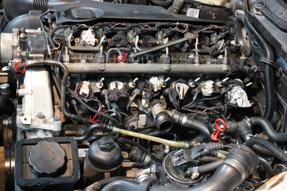

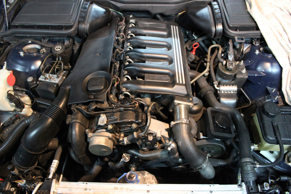

Первым делом снимаем все кожухи и муфту
Затем снимаем ремни и сливаем охлаждайку, каждый может делать по разному через пробки в радиаторе, я через заглуши ЕГР снял и слил сколько нужно )

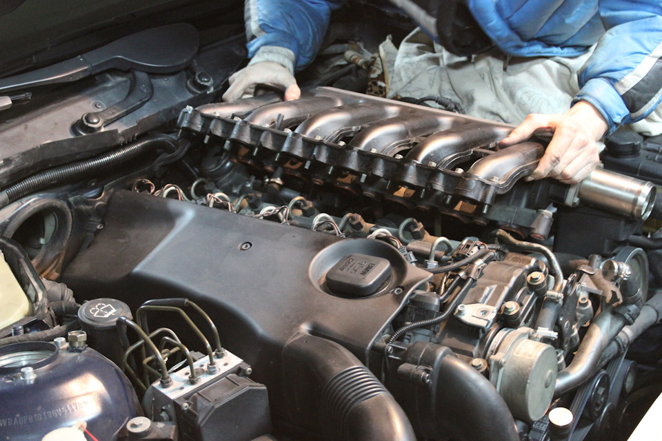

Затем снимаем коллектор
затем начинаем отсоеденять вакумные шлаги
свечи накала

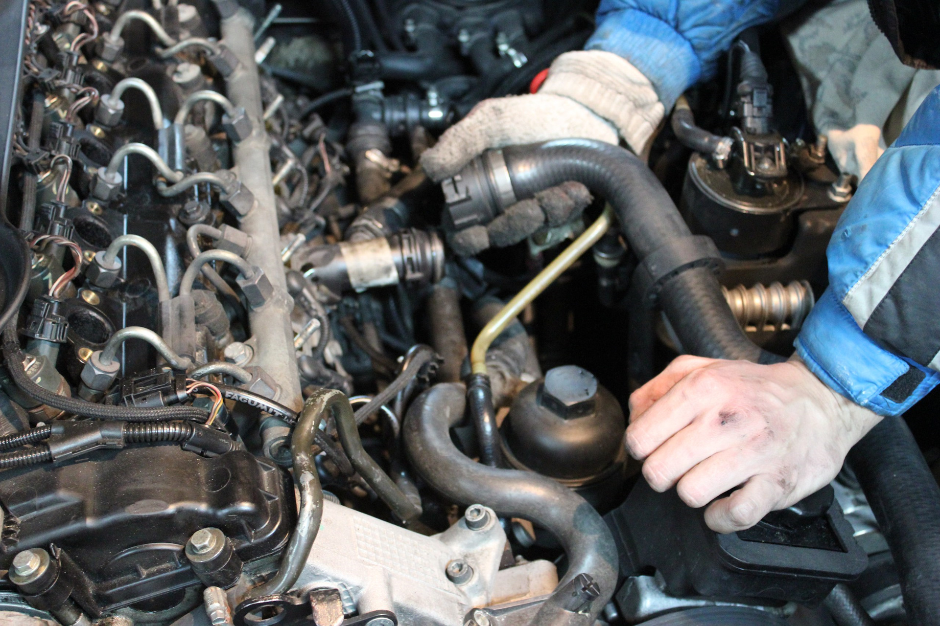

Затем снимаем возвратный трубопровод антифриза номер его если у кого то течет 11532247681
течет чаще всего на местак развоздушки, редко лопает от температур)
отсоеденяем патрубок от радиатора идущий к флянцу мотора

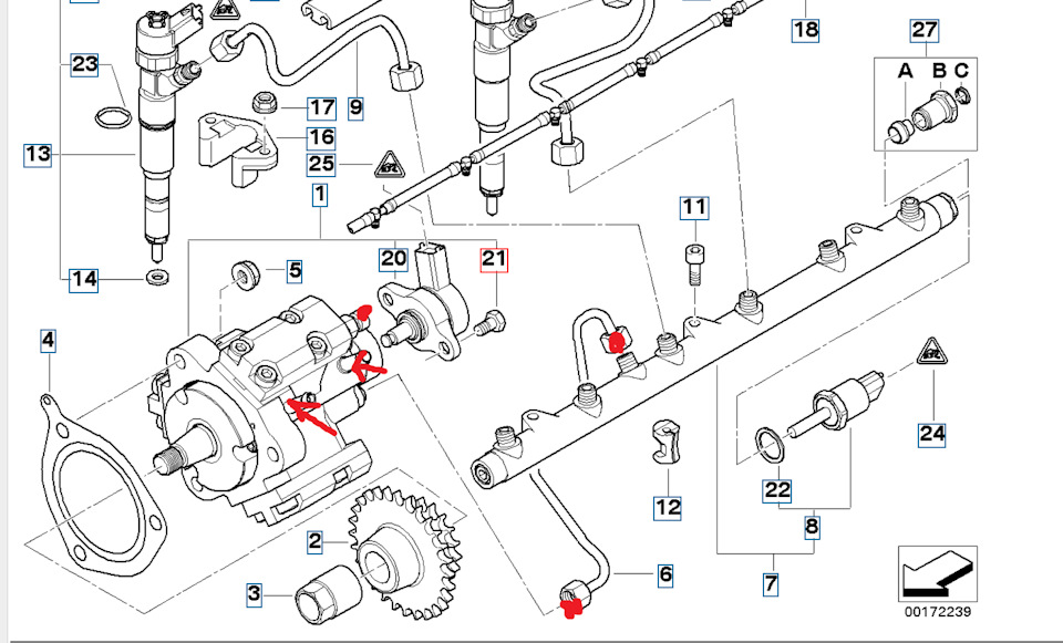

после проделанной работы начинаем снимать с насоса подходящие трубки салярки к нему
одна металическа подача на саму рампу и 2 резиновые
выделил

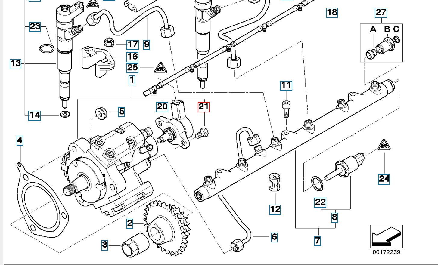

затем отсоеденяем регулятор давления топлива, крепиться 2 мя болтиками ) болты покупайте лучше новые об этом чуть попозже _)))
затем откручиваем заглушку где прикручиваеться насос к звездочке

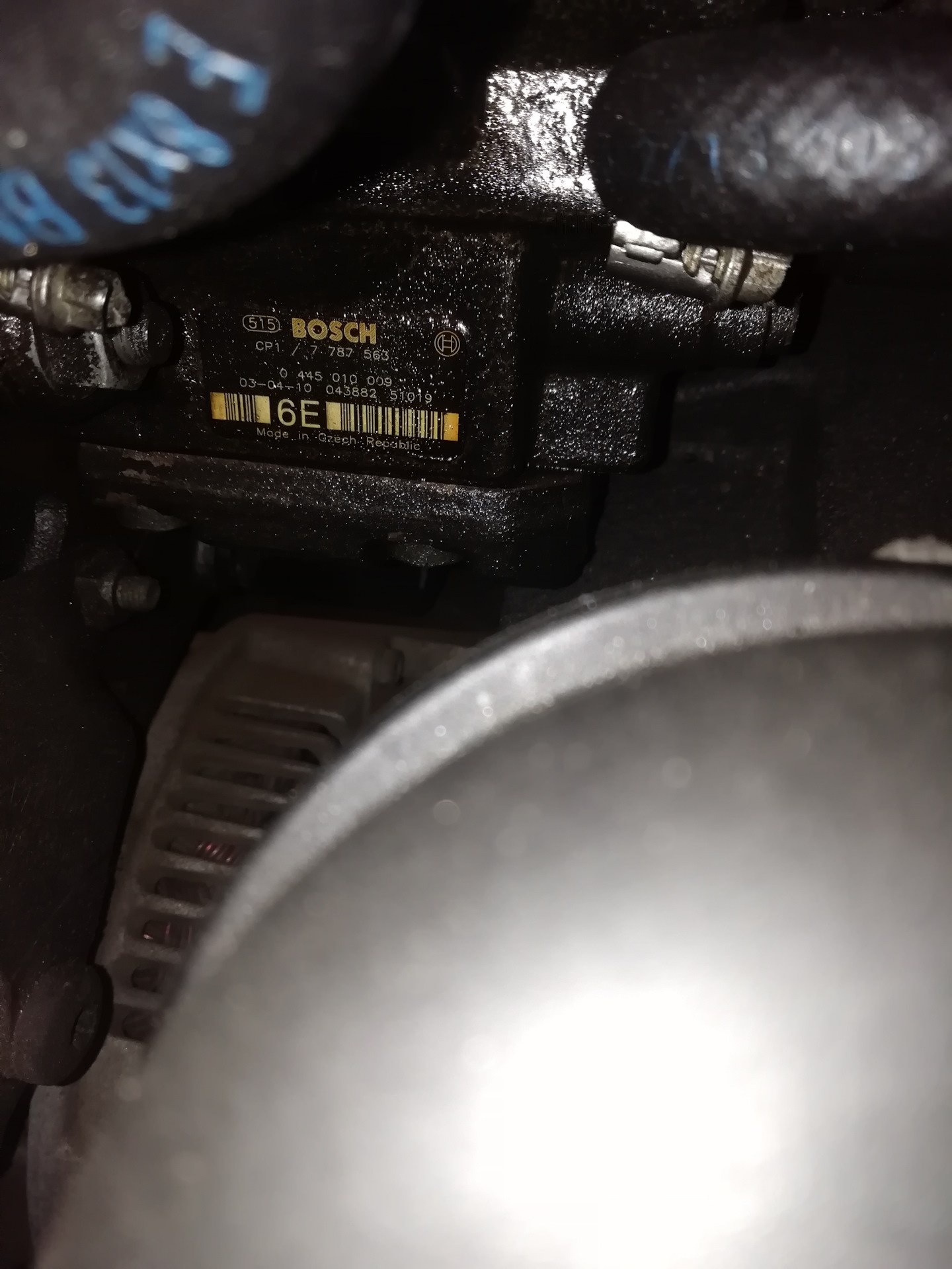

Скажи от е46 ср3 отличается от е60 ср3? Хочу тоже аоменять, но есть вариант с е 46
На тнвд смотря что написано r90?
r70
Значит другой у вас, надо r90, в е60 такой)
а в чем у них разница?
R90 больше давит
1800?
2500
а r70 сколько давит?
Не скажу т.к на нем опыты не ставили
