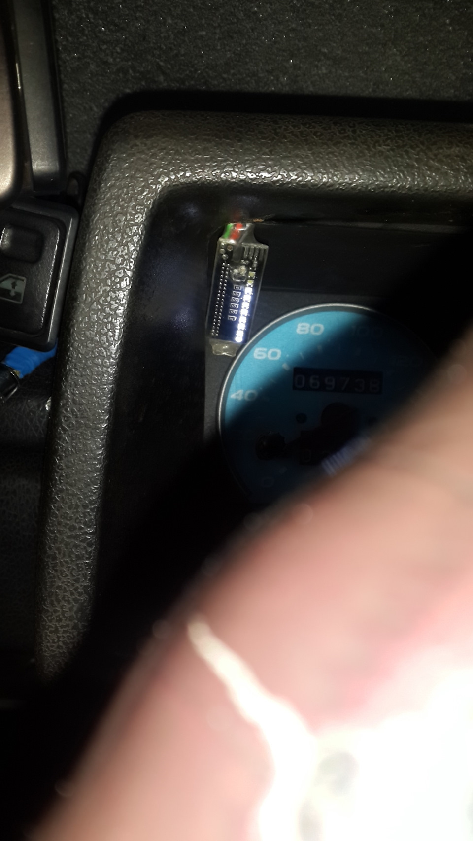

Чтобы не тыкать магнитом в потроха устройства как раз и надо жгут проводов с датчиком температуры окружающей среды. Там есть вывод на внешнюю кнопку настройки. Кнопка любая. При желании соответствующий проводок можно тыкать на массу, но это не по взрослому по этому у меня так:

Стоит отдельно упомянуть о ручной регулировке положением заслонки. Кнопку и жгут я не брал по причине наличия кнопки и непреодолимого желания усложнить себе жизнь.))) Кнопка позволяет управлять заслонкой плавно её прикрывая или открывая.
Использовал такую, потому что такая была.
Так как она постоянно замкнута на массу, снял верхнюю крышку и подложил изоленту под контакты. Все работает.
