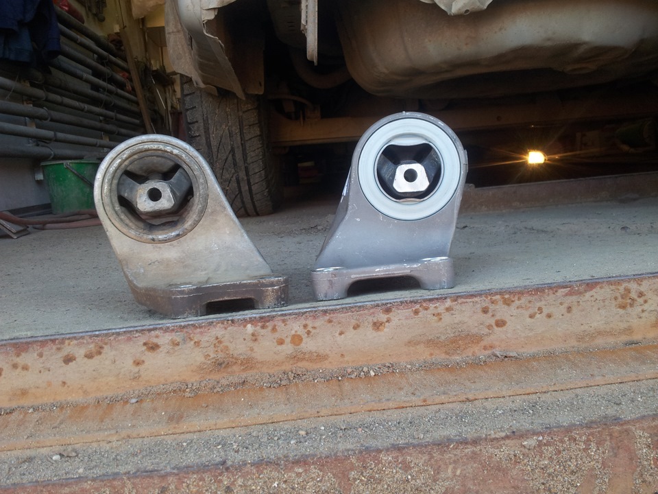

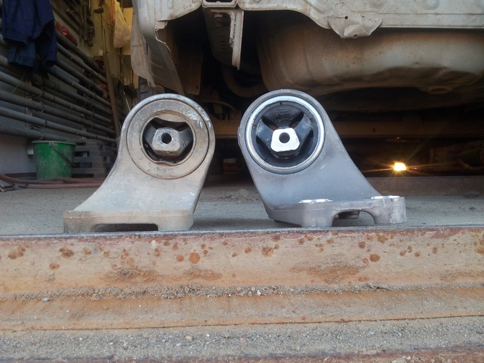

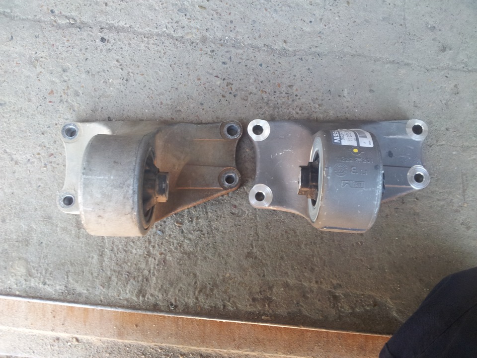

Буду краток1 Поменял масло(залил мотюль)2 Поменял подушку коробки3 Поствил на место насос гураВсе работает крутится и вертится)))
подскажи пожалуйста где заказать такую подушку и как найти ее…
11220-2F201 это номер моей можно заказать на www.autodoc.ru
спасибо:)

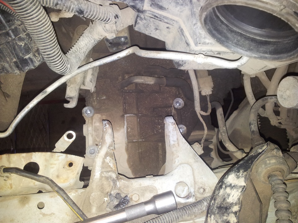

А че КПП грязная? :)
я не мою подкапотное
Ну, нельзя же так. :)
это может кажется что она сильно грязная? На самом деле это не так
Ну, дело твое. :)
Ага
Может картридж можно какой подобрать в старую опору?www.hanse.ru/detali-po-os…eskie-izdeliya-hanse.html
изучал разное, но вся проблема в том что старая опора не оригинал а фебест и в ней картридж совсем е такой как на оригинале. Да и оргинала я думаю хватит на долго
Оригинал рулит конечно
