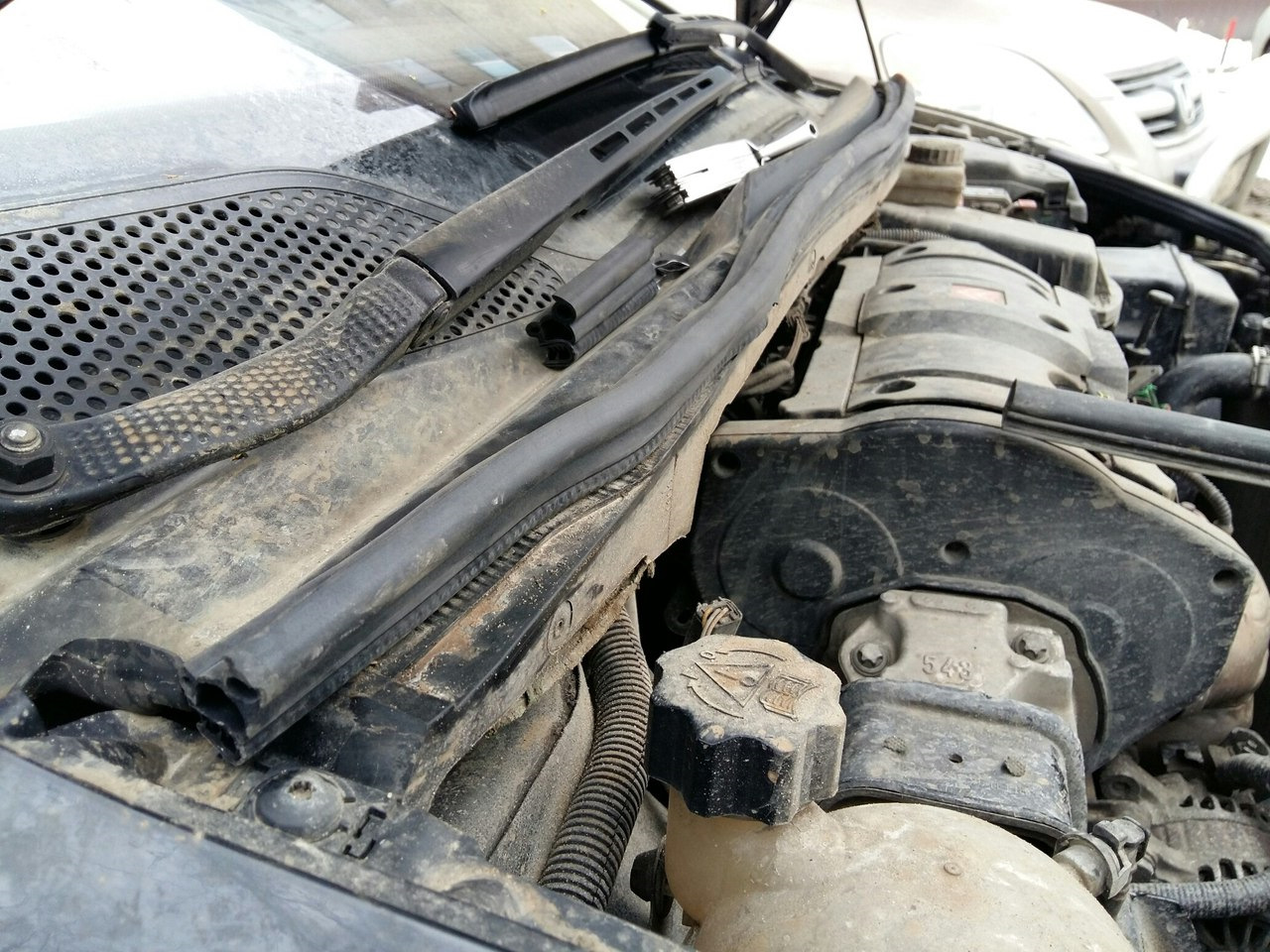

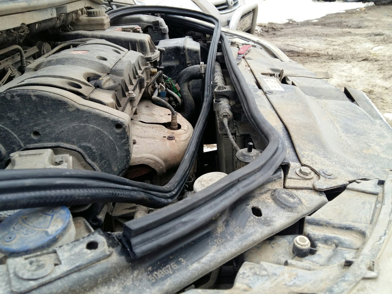

Часто езжу по трассам, а там грязь и соль. Столкнулся с такой проблемой, что всё летит под капот, в принципе как и у многих) не один такой.
Почитал на форумах, всё отлично подходит уплотнитель двери от таза 2108. Куплен был всего за 250 руб. целых 3 метра.
Прицепил куда только можно, хватило везде. Даже заменил родной который установлено на жабо. Родной постоянно вылетал, так как он в месте обжима пластиковый, от жигули в этом месте металлический да и он выше.
В новогодние праздники предстоит длинный путь, вот и проверим…))

я имею такойже уплотнитель на бампере и всеравно грязь пропускало там нехватает так 2-3 см чтоб плотно прилегало
У меня вообще не какого не было) пусть хоть какой то будет. В идеале бы еще родной на капот.
А как его крепить?
Просто в паз вставляешь и все. Ножем отрежешь сколько нужно.)
А то что по кругу сделал, там тоже есть пазы рядом с фарой?
Да, просто перекинул. Зазора нет почти.

Не че го себе скок грязи под капотом, хорошую работу проделал!
Было чисто, одна поездка в 700 км. такое сделала. Вылил 15 литров незамерзайки…))
Я позавчера почти 20 литров вылил за 1 600 км!)))
